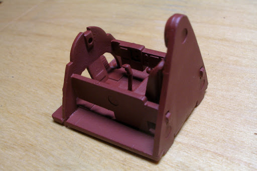

U mnie postęp w pracy nad prototypowym idą systematycznie, ale bez szaleńczego tempa. Dlatego prezentuję piękny kokpit Airfix'a ze zdartymi zegarami frezem na ciężkiej maszynie przemysłowej...
i wariacja kolorystyczna podkładu, teraz zastanawiam się, czy tak nie zostawić ;)
Potraktujcie to jako przerywnik, bo niedługo aktualizacja warsztatu ;)
...i wariacja kolorystyczna podkładu, teraz zastanawiam się, czy tak nie zostawić ;)
Kolor bym zostawił, przecież to typowy dull-gruman-dark-bronze-grey-interior-chromate z niewielkim dodatkiem Lamp Black, często spotykany w tamtych czasach
Mało tego Dodam, że to naturalny kolor czystego metalu bez restaurowania go przez 60 lat!
