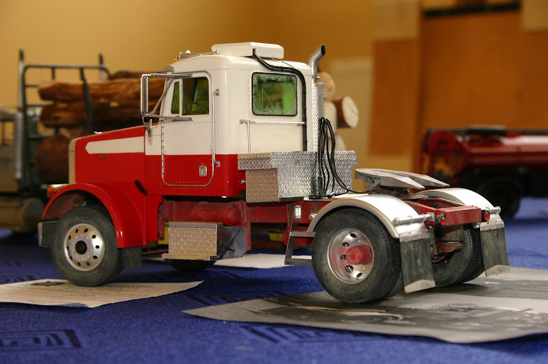

copycat Napisano 10 Kwietnia 2011 Autor Share Napisano 10 Kwietnia 2011 Nic nie zdobył, tylko wyróżnienie sam nie wiem za co (na otarcie łez). Mack też widoczny na zdjęciu, a raczej jego pupa dostał fajną statuetkę, która mi się bardziej podobała niż medale. To chyba takie grand prix. Petek jest jeszcze nieskończony zbiornik paliwa i kilka szczegółów które robiłem w tym tygodniu są niewybrudzone, silnik w powijakach a więc warsztat jeszcze z 2 tygodnie potrwa, albo dłużej. I to może go pogrążyło, choć jak podsłuchałem rozmowy na temat Petka, to muszę przyznać, że każdy ma inne zdanie i to chyba stąd te emocje i żale po konkursach, bo akurat był porównywany z modelem prosto z pudła. Cieszę się że Mack się obronił. Najważniejsze że się podoba i nauczyłem się paru rzeczy robiąc go, Dzięki. a to takie statuetki: Cytuj Odnośnik do komentarza Udostępnij na innych stronach More sharing options...

copycat Napisano 24 Kwietnia 2011 Autor Share Napisano 24 Kwietnia 2011 Dorobiłem światła w zderzaku, niestety otwory w zderzaku są za szerokie i muszę to poprawić. Światła mają być poobrywane ich mocowania są za krótkie i źle się układają na szczęście jest to łatwe do poprawy Trochę szczegółów, mocowanie filtra i rury wydechowej, poprawione wycieraczki. Tutaj ta część zardzewiała nie wchodzi idealnie w komin, ponieważ te części nie są jeszcze sklejone i są rozłączane. Mam możliwość zdejmowania kabiny przed wklejeniem silnika. No i do zdjęcia nie docisnąłem jej dokładnie. Silnik. Całkiem fajnie wyszedł mi preshading i przecierka skrzyni biegów, jestem zadowolony z efektu, tylko niepotrzebnie przetarłem rdzą bok silnika. No i skopałem przebudowę lewej strony, wstyd. Ale to dlatego że na oko robiłem. Cytuj Odnośnik do komentarza Udostępnij na innych stronach More sharing options...

maggot97 Napisano 2 Maja 2011 Share Napisano 2 Maja 2011 Pojazd czaders - robi wrażenie Mam niesamowitą ochotę na amerykańca, który leży już rok na stoliku obok, czeka na zwolnienie warsztatu przez Turbostara i jeszcze chwilkę sobie poczeka, bo wprawdzie Turbostar zaczął się składać do kupy (efekty dziś, albo jutro na forum), ale czeka mnie jeszcze przy nim sporo roboty. Tu pytania dotyczące dwóch kwestii: czym utrwalileś pigment, jak go nakładałeś i czy korzystałeś z MIG-a, czy sam mieszałeś? Jak zrobiłeś przecierkę skrzyni biegów? Już wiele razy widziałem podobne zabiegi na różnych eksploatacyjnych częściach pojazdów, ale nigdzie nie doszedłem do tego, jak taki fajny efekt zmontować... Którego U1300 robisz? Jeśli mam jeszcze na serwisie, to mogę spróbować w środę zrobić foty auta GDDKiA w takim samym pomarańczowym kolorze, jak jeden z zestawów Revella. Cytuj Odnośnik do komentarza Udostępnij na innych stronach More sharing options...
copycat Napisano 3 Maja 2011 Autor Share Napisano 3 Maja 2011 Pmroczko- fanclub buldoga, czemu nie, marzy mi się C600 i B61. Amerykanie w żywicy je robią, tylko na razie cena mnie przeraża. Maggot97 - próbuję wszystkiego, suche pastele, farby olejne dla plastyków, rozrzedzone akryle, przecierki suchym pędzlem, suchą lub pół wilgotną gąbką, czeski pigment, zwykła ziemia z działki. Utrwalam to w zależności od potrzeb, pastele i pigmenty matem pactry, ziemię i coś co ma fakturę wikolem. Skrzynię biegów pomalowałem matowym Black Chrome Trim MM i przetarłem suchym pędzlem Silver MM. Unimoga mam tego którego wydał właśnie Revell U1300L w barwach THW. Zdjęć nigdy za dużo. Cytuj Odnośnik do komentarza Udostępnij na innych stronach More sharing options...
