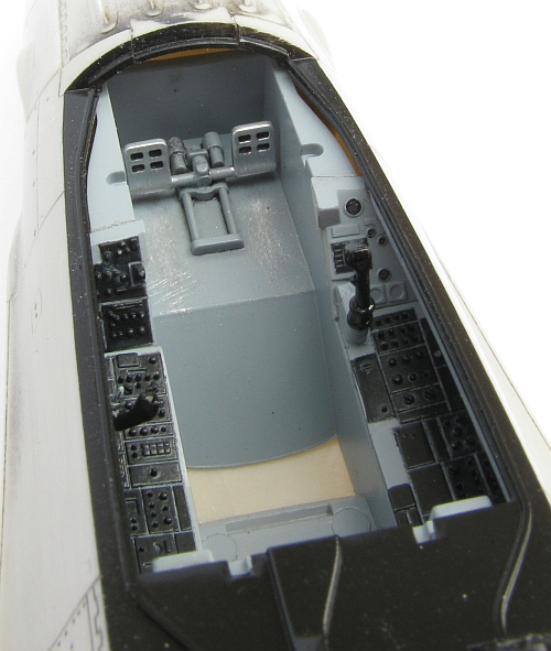

Lucas HS Napisano 17 Kwietnia 2011 Share Napisano 17 Kwietnia 2011 (edytowane) Hej! W ramach odpoczynku wygrzebałem cztery dni temu z szafy przepiękne pudełko . A w pudełku F-16 Tamiy'i. Model wręcz sam się składa, jeszcze ani na moment nie zdenerwowałem się przy nim. Przy okazji przetrenowałem wymyśloną ostatnio metodę malowania czarnych paneli w kabinach. Całość na szaro, maskowanie, na czarno co trzeba, a potem szary wash w linie między panelami. I wygląda jakby każdy panel malowany był osobno (cienkie granice szarego między poszczególnymi panelami). Bardzo jestem zadowolony z kanału wlotu powietrza. Udało mi się uzyskać idealnie błyszczący biały lakier bez skaz, od którego odbija się pięknie połyskująca turbina (polerowany metalizer). Jak na razie składam sobie spokojnie do kupy. Musiałem użyć paru kropel płynnej szpachlówki na łączeniu kadłuba z tyłu i z przodu. Za niedługo psiknę te miejsca podkładem. Później od malowania dzieli mnie praktycznie złożenie podwozia i kilku małych elementów na kadłubie. Klapolotki włożyłem na sucho ;-) Pozdrawiam! Kokpit: Wlot powietrza: Edytowane 17 Kwietnia 2011 przez Gość Cytuj Odnośnik do komentarza Udostępnij na innych stronach More sharing options...

Lucas HS Napisano 17 Kwietnia 2011 Autor Share Napisano 17 Kwietnia 2011 Wash olejny, rozcieńczany benzyną do zapalniczek, kładziony prosto na farby Gunze C jakoś 40 min po pomalowaniu nimi. Kokpit oczywiście czeka na lakier matowy, zapomniałem napisać. Dzięki koledzy Cytuj Odnośnik do komentarza Udostępnij na innych stronach More sharing options...

dumapolski Napisano 17 Kwietnia 2011 Share Napisano 17 Kwietnia 2011 Panele piękne, ale kokpit taki sterylnie czysty. Turbina, sprężarka, cokolwiek to jest też wygląda bardzo ładnie. Ta część z antenkami (identyfikacja swój-obcy, tak?) przed kabiną jest z przezroczystego plastiku? Cytuj Odnośnik do komentarza Udostępnij na innych stronach More sharing options...
Lucas HS Napisano 17 Kwietnia 2011 Autor Share Napisano 17 Kwietnia 2011 Dzięki Mikele! Myślę że kokpit nie jest za czysty, tylko za pusty. Oczywiście zapełni się jeszcze ;-) Cytuj Odnośnik do komentarza Udostępnij na innych stronach More sharing options...
Mikele Napisano 17 Kwietnia 2011 Share Napisano 17 Kwietnia 2011 Ty się pochwal, jak maskowałeś przestrzenie między tymi czarnymi pulpitami, bo efekt jest naprawdę rewelacyjny. Cytuj Odnośnik do komentarza Udostępnij na innych stronach More sharing options...
Lucas HS Napisano 17 Kwietnia 2011 Autor Share Napisano 17 Kwietnia 2011 Wszystko opisałem w pierwszym poście Cytuj Odnośnik do komentarza Udostępnij na innych stronach More sharing options...
Mikele Napisano 17 Kwietnia 2011 Share Napisano 17 Kwietnia 2011 Czyli jednak trzeba było czytać ;) Jeszcze tylko o sam wash zapytam - sidolux+pigmenty, artystyczne olejne, czy jakiś inny? Cytuj Odnośnik do komentarza Udostępnij na innych stronach More sharing options...
Lucas HS Napisano 17 Kwietnia 2011 Autor Share Napisano 17 Kwietnia 2011 To teraz przeczytaj mój drugi post w tym wątku Cytuj Odnośnik do komentarza Udostępnij na innych stronach More sharing options...

Lucas HS Napisano 17 Kwietnia 2011 Autor Share Napisano 17 Kwietnia 2011 Hehehe, na ARC widziałem kilku gości, którzy robili ten element metodą zalewania farbą Wlot składa się z czterech części wewnętrznych. Przód góra, dół, oraz tył góra, dół. Niestety nie zdecydowałem się połączyć wszystkich czterech części razem na początku. Nie dałbym rady dojść z gąbeczką ścierną tak głęboko, żeby wszystko wyrównać. Efektem tego może się okazać, że w połowie wlotu wyjdzie mi piękny poprzeczny schodek... Połówki wlotu skleiłem ze sobą i wykałaczką "zaszpachlowałem" Surfacerem 500. Później malutkimi kawałkami gąbki ściernej trzymanej cienką pensetą. Potem biały podkład aerografem i biały błysk Gunze C. Zero polerowania Cytuj Odnośnik do komentarza Udostępnij na innych stronach More sharing options...
