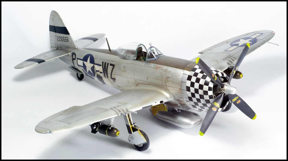

Timi Napisano 20 Sierpnia 2012 Napisano 20 Sierpnia 2012 Jaka cena taki metalizer:p Ogólnie temat niełatwy. Bo nie tylko sam emtalizer musi być położony idealnie ale też podkład. Ten P-47 (1:48) jest malowany MM. Po surfacerze błyszczące czarne Gunze H albo Humbrol nie pamietam już. Na to metalizery. Po 2 tygoniach polerka. Straciły lekko połysk bo nie użyłem selera, tylko wsio sidoluxem jechalem...(największa głupota jaka jest ale nie miałem porządnego lakieru pod ręką, a termin naglił) Cytuj
