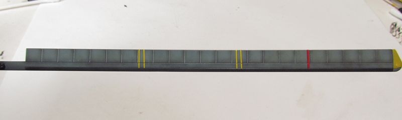

Kalkomanie na płynach gunze siadły rewelacyjnie, można powiedzieć, że się wtopiły na zero, tylko że nie były dopasowane po obwodzie. Retusz wyszedł mi zbyt ordynarnie. Zmyłem i chciałem się przekonać jak wyjdą mi paski malowane. Bałem się, że wyjdzie schodek, ale pryskanie transparentnie nie daje takiej możliwości:
HU-5_287_zps1f9a2df6.jpg~original
HU-5_288_zps2cac4be2.jpg~original
Binokle mnie oszukują i wyszło minimalne przesunięcie, co się może uda zamaskować jakimiś smugami...

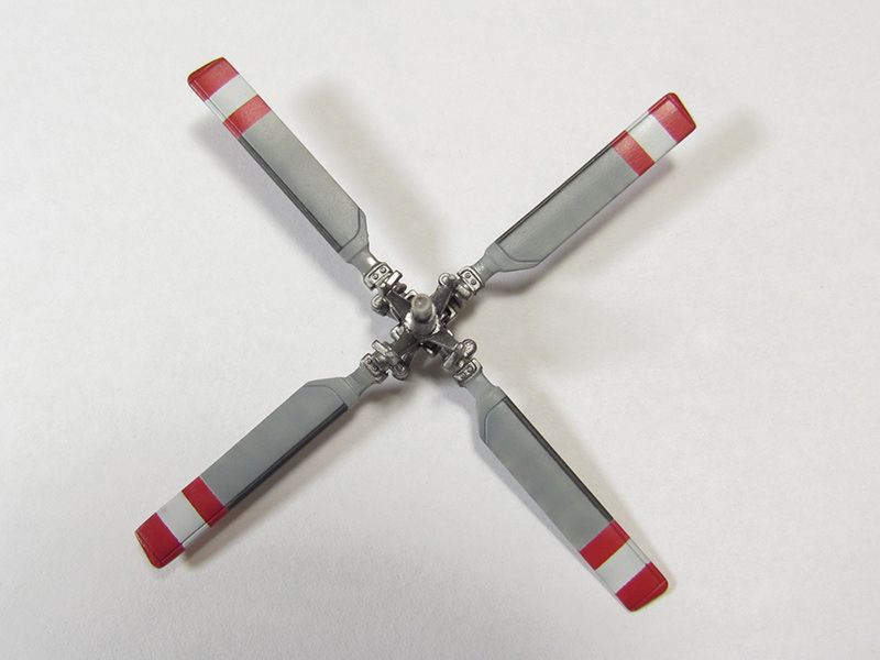

Tylny wiatrak po washu medium grey i smużeniu. Nic z tego na zdjęciu nie widać:
HU-5_292_zpsdcf611ba.jpg~original
HU-5_293_zps01070bf4.jpg~original

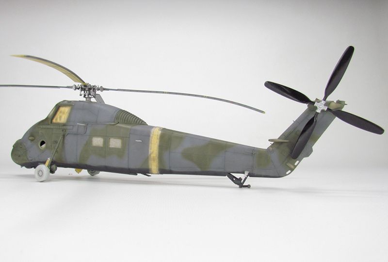

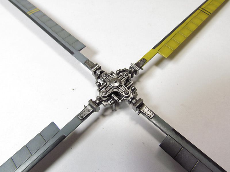

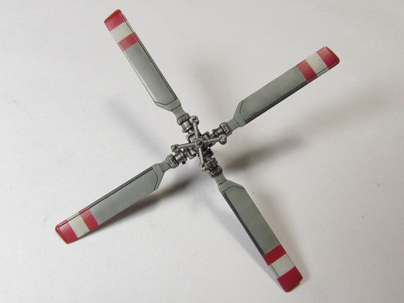

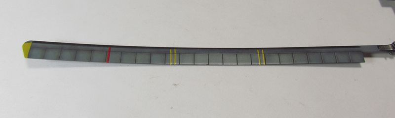

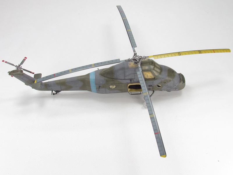

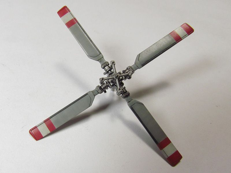

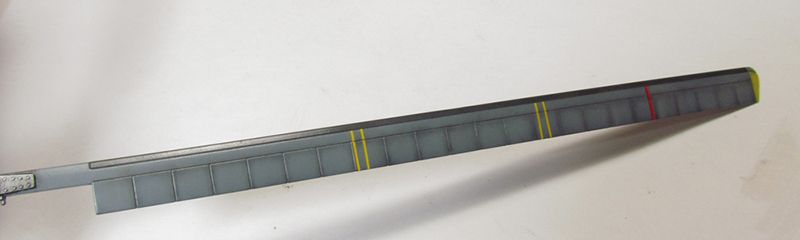

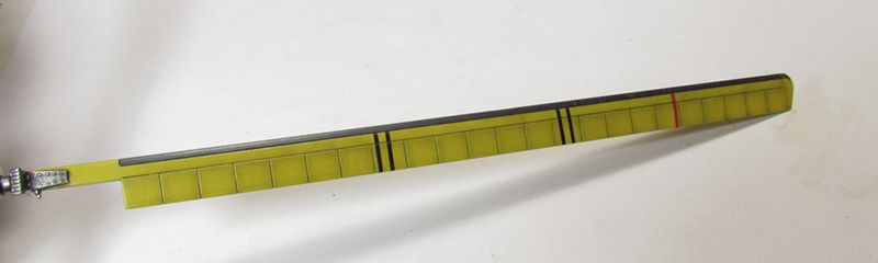

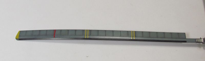

Łopaty głównego po tym samym washu i smugach. Żółte i czerwone paski to kalkomania. Czarne są malowane:
HU-5_294_zpsfed43b8d.jpg~original
HU-5_295_zpsb213b756.jpg~original
HU-5_296_zpsb49d1d4e.jpg~original
HU-5_297_zps5dff2553.jpg~original
HU-5_298_zpsf184ca59.jpg~original
Wash na wirnikach to najczarniejszy z czarnych. Brązy na SM03 za bardzo się kolorystycznie rozmywały i nie bardzo pasowały. Mniej więcej wszystkie łopaty wyglądają niemal identycznie jak ta górna z lewej. Jak widać kąt padania światła może wszystko zmienić:

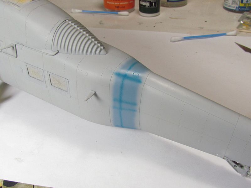

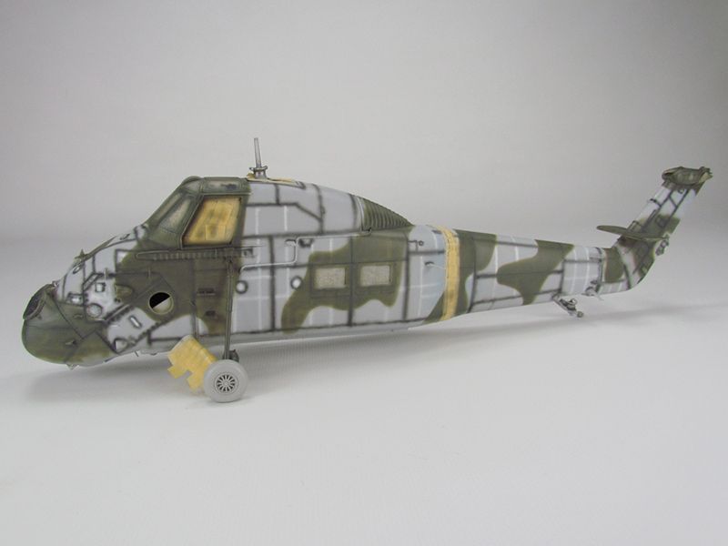

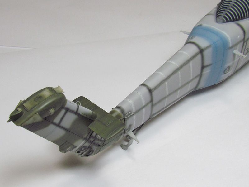

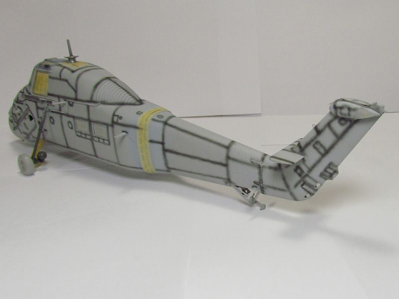

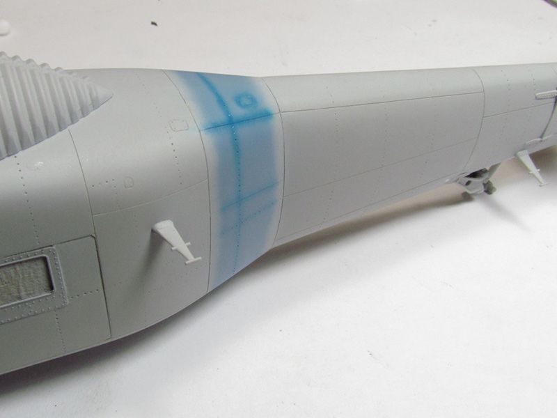

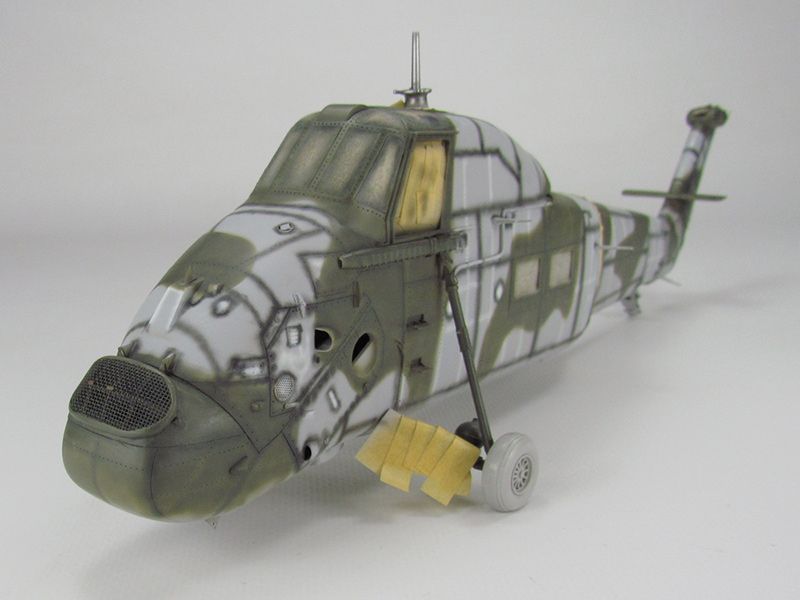

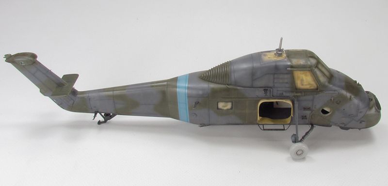

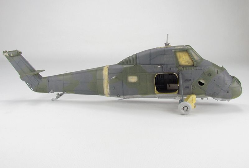

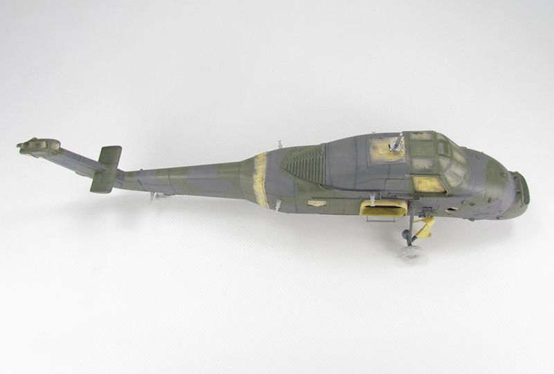

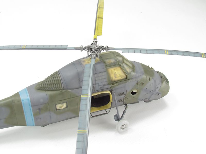

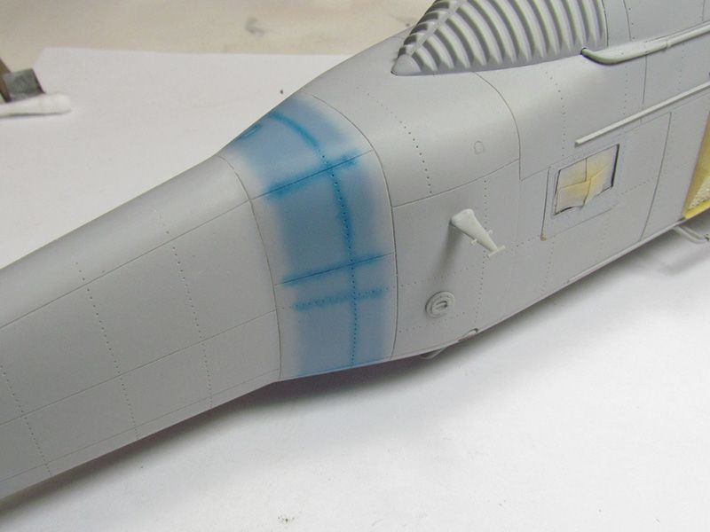

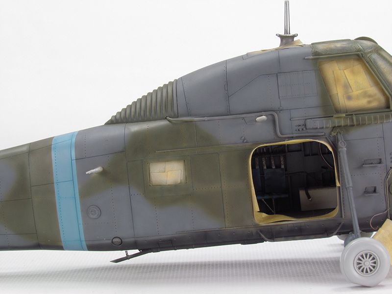

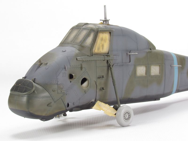

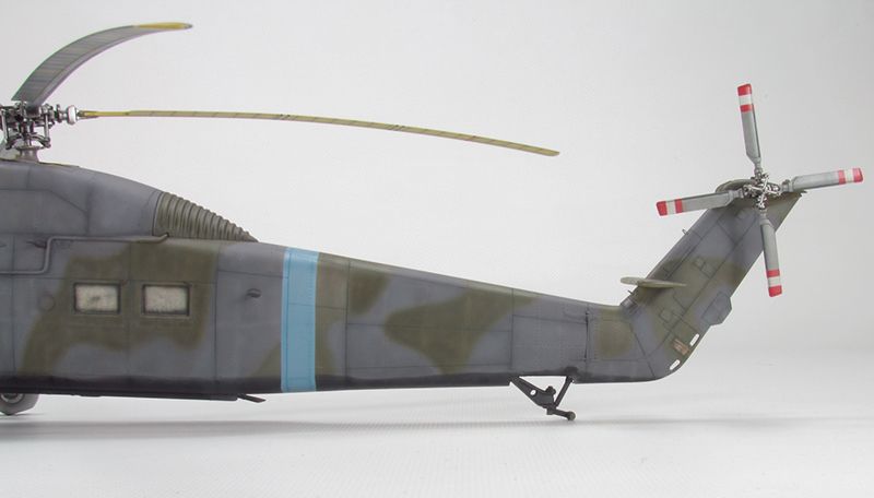

I w końcu nareszcie zabrałem się za kadłub. Pierwszy kolorek. Co prawda, jest paseczek z kalkomanii, ale producent zapomniał go zbarokować. Najpierw położyłem cienko kolorek, potem zrobiłem pre z niebieskiego cleara od Tamki i teraz będę go gasił:
HU-5_289_zps34822ed7.jpg~original
HU-5_290_zps8ea371a7.jpg~original
HU-5_291_zpsa4036793.jpg~original

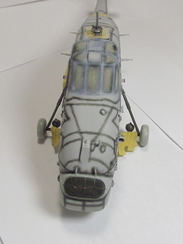

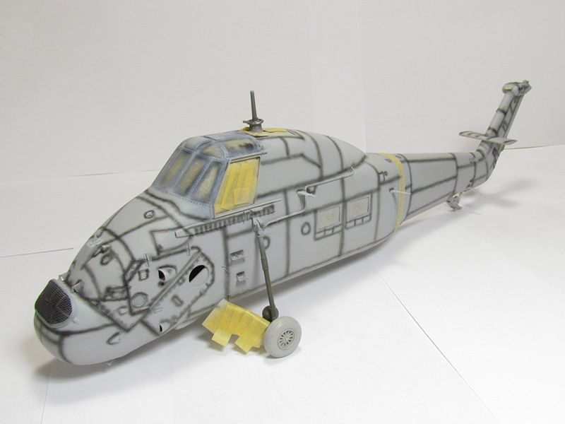

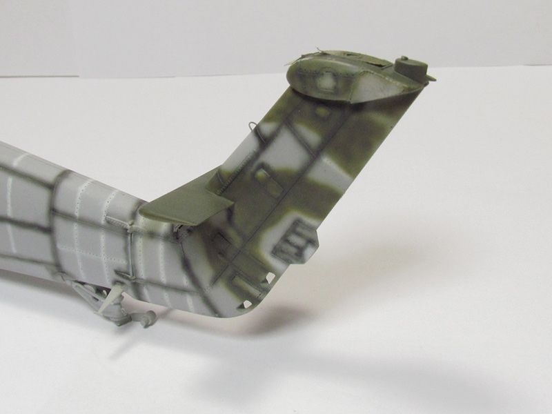

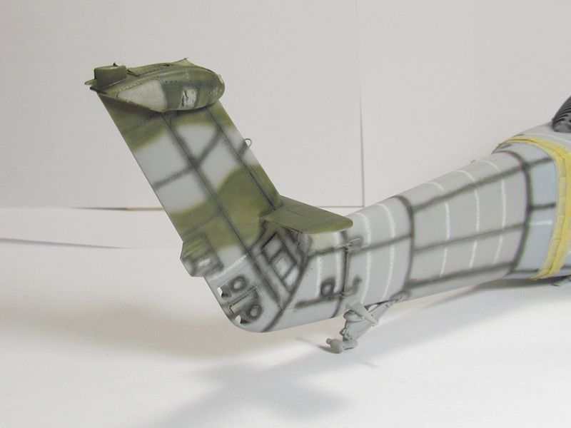

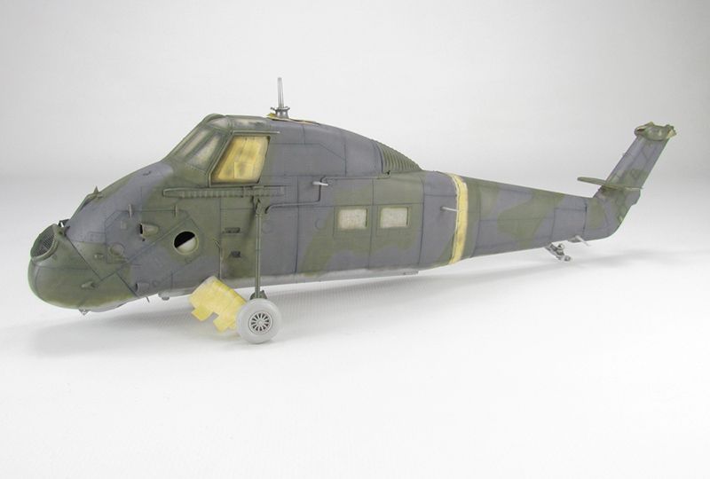

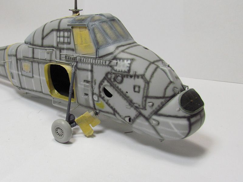

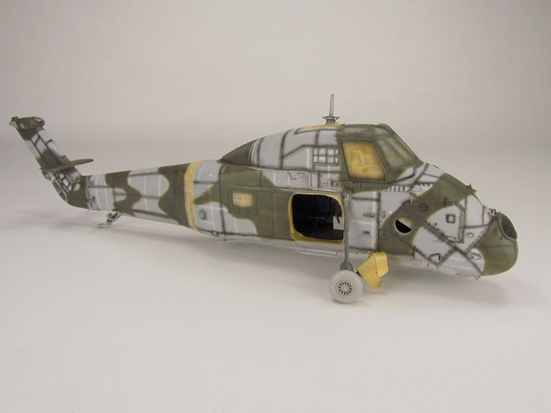

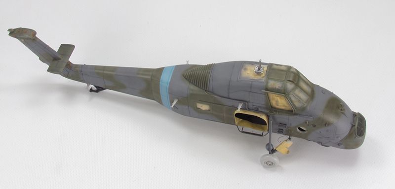

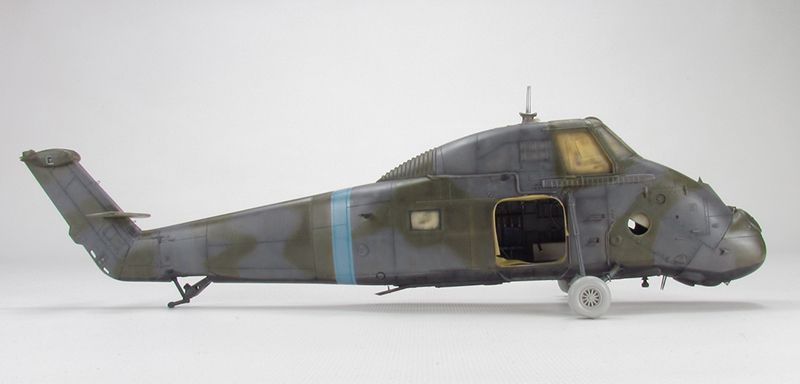

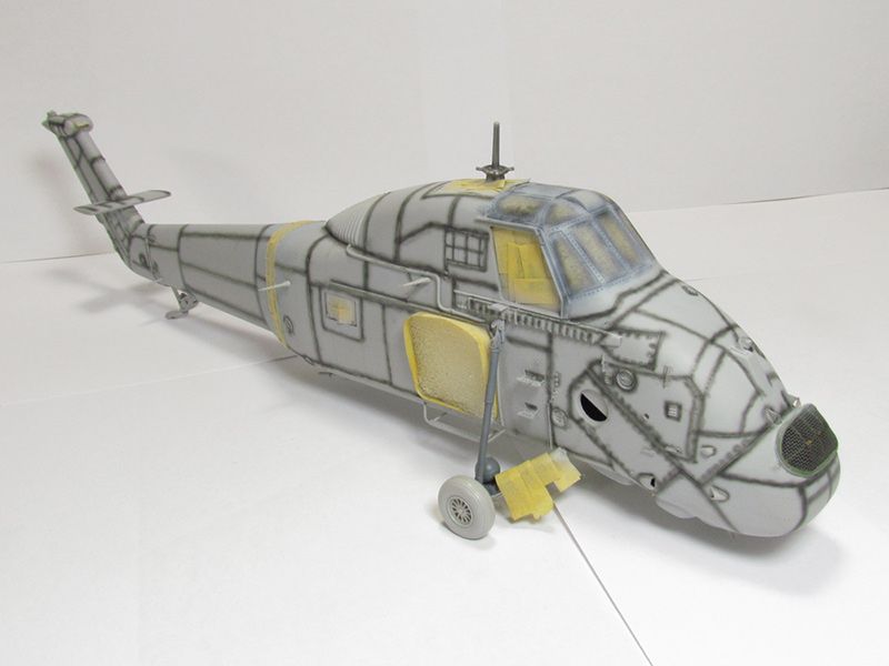

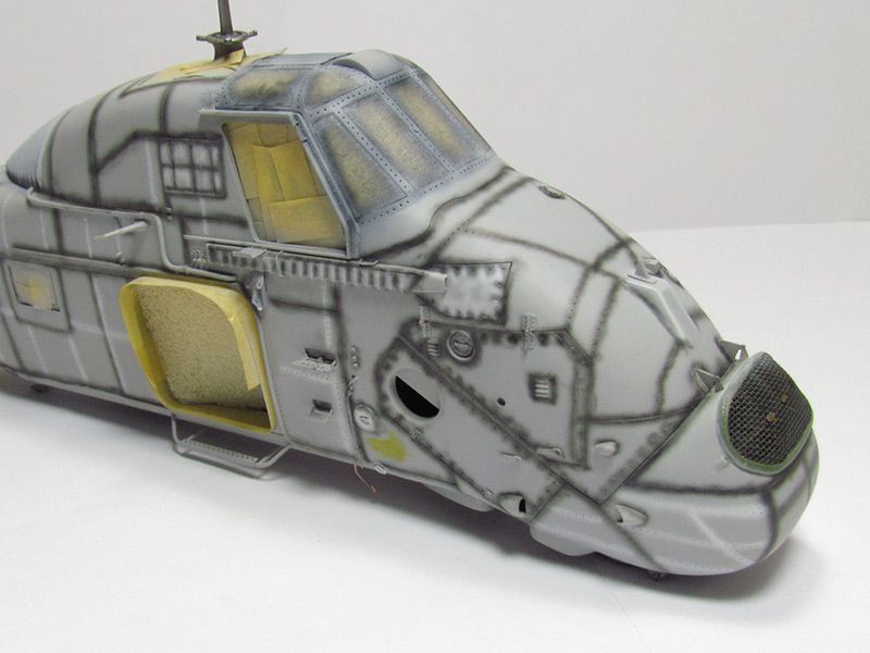

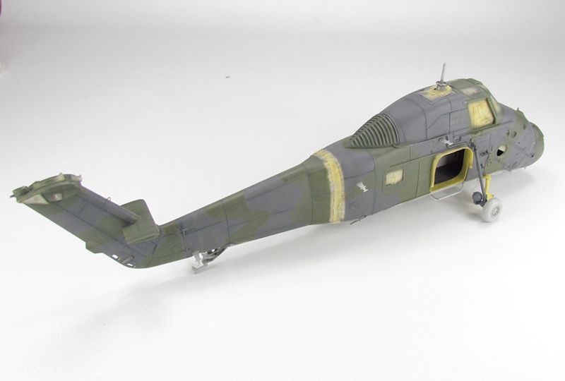

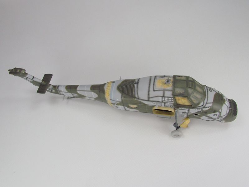

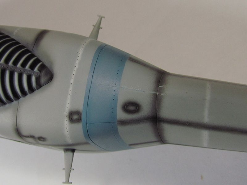

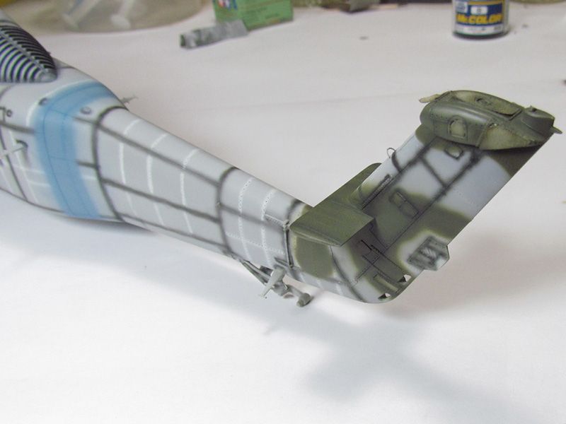

Dorobiłem drugi kolorek pre po liniach nitów i zacząłem kamo z ręki:
HU-5_305_zps23fba7de.jpg~original
Hu-5_306_zpsb7b9d04c.jpg~original
HU-5_307_zps7707077e.jpg~original

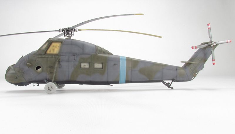

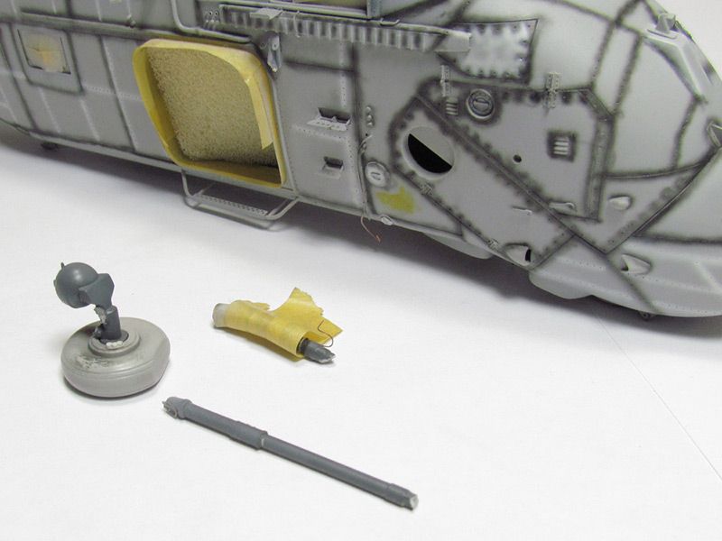

Po urlopie będę lizał rany po małej katastrofie:
Hu-5_308_zpse9864c63.jpg~original
HU-5_309_zpsbc503f6b.jpg~original

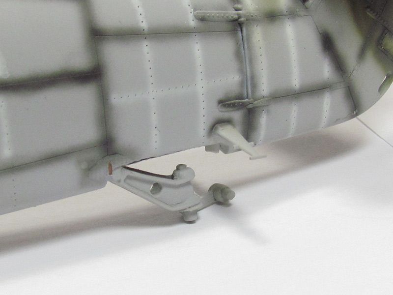

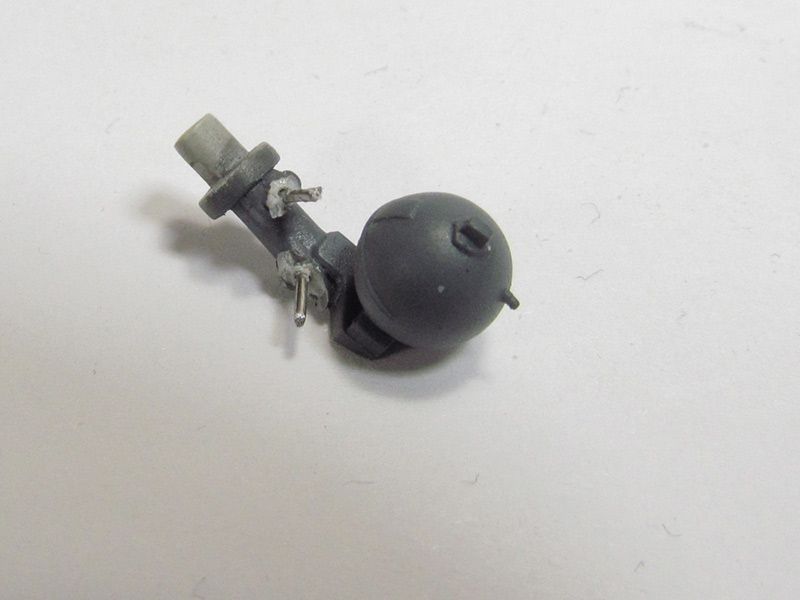

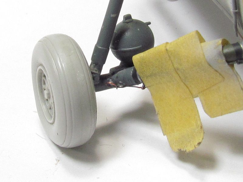

Odpadł również amortyzator tylnego koła i niektóre fajne blachy. Niestety nie mogę tego znaleźć:
HU-5_310_zps1f72a9c7.jpg~original
No to spokojnie będę mógł się pluskać z delfinkami.

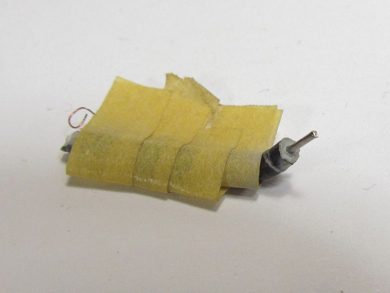

Było zbyt oczywiste, że samo tradycyjne sklejenie nie będzie wiele warte, ze względu nie tylko małą powierzchnię, ale i znaczne obciążenie spoiny, więc zastosowałem zestaw naprawczy jak u stomatologa do mocowania zębów.

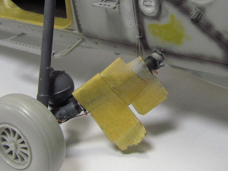

Przy kole wkleiłem w otwory na CA igły iniekcyjne 0,5mm:
HU-5_311_zpsfe51c093.jpg~original
Przy kadłubie 0,7mm:
HU-5_312_zps8769cd12.jpg~original
Te wystające igły wchodzą w otwory elementów doklejanych.

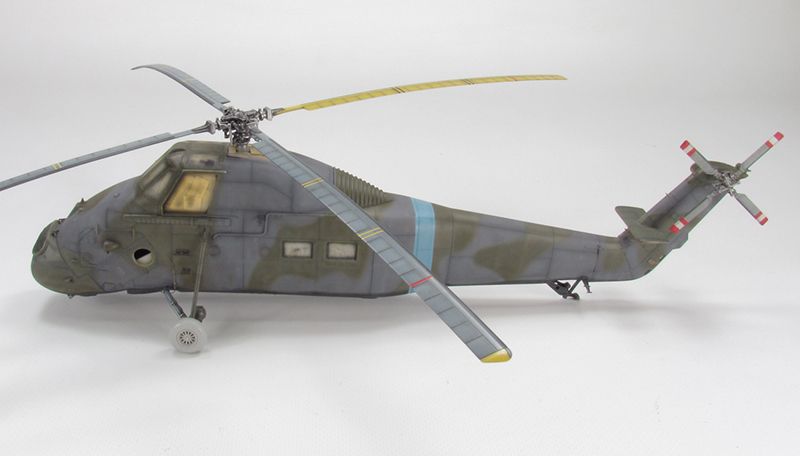

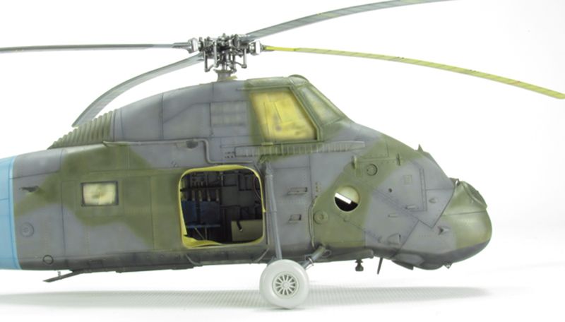

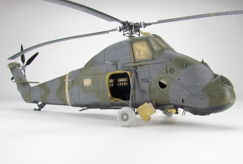

I bydlaczek z powrotem stanął na swoich łapkach:
HU-5_313_zps61c61173.jpg~original
Można powiedzieć, że nie ma śladu po awarii:
HU-5_314_zps57789924.jpg~original
HU-5_315_zpsaa5c8b96.jpg~original

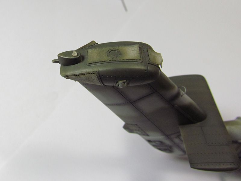

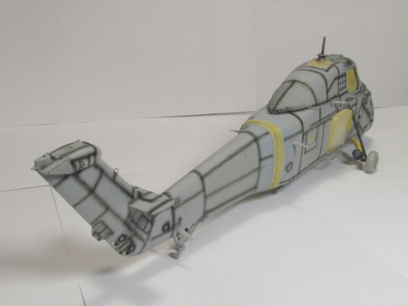

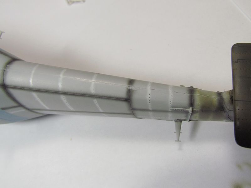

Niestety, straty okazały się większe niż zdążyłem wcześniej zauważyć, przejęty połamanym zawieszeniem. Po raz któryś już raz rozkleił się kadłub na ogonie. To pewnie jest już jakaś tradycja w tym modelu:
HU-5_316_zps8e73c2f2.jpg~original
HU-5_317_zps5238c8b7.jpg~original
HU-5_318_zps84e348c4.jpg~original
i odłamało się w jakiejś części coś, co ma imitować czerwone światełko:
HU-5_319_zps56b57780.jpg~original
Jest to już posklejane. Dziś jeszcze dam białą szpachlę i dokończę po powrocie za jakieś dwa tygodnie. Ze środka odpadła tylko radiostacja ze spiralnym kabelkiem. Grunt, że szybki nie odpadły, bo już nie dałoby się ich wkleić. Na szczęście nic innego nie grzechocze w środku, ale tak naprawdę okaże się jak pozdejmuję kiedyś maski.

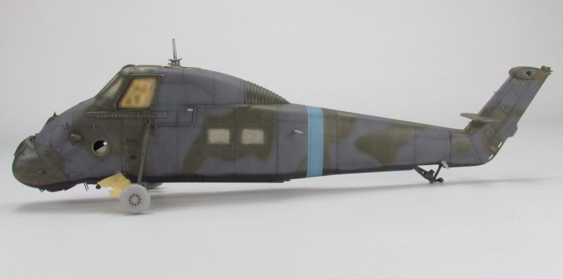

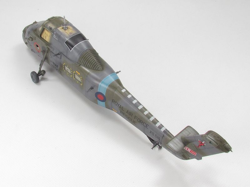

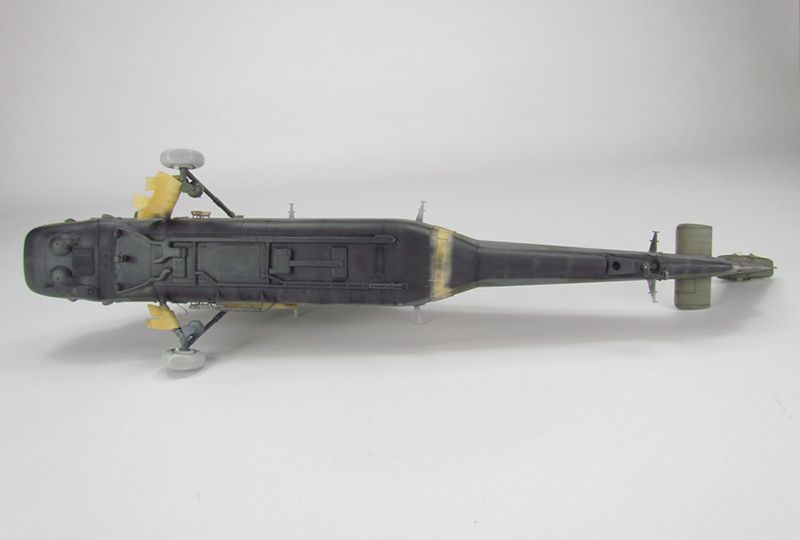

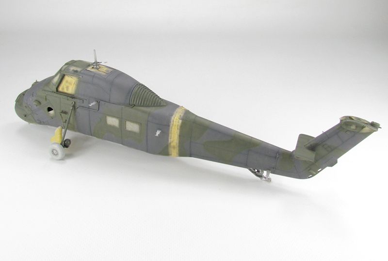

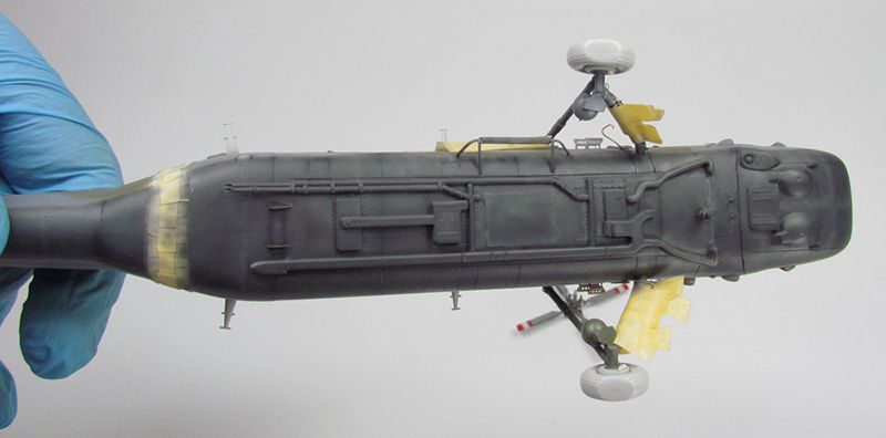

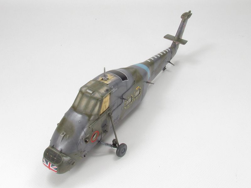

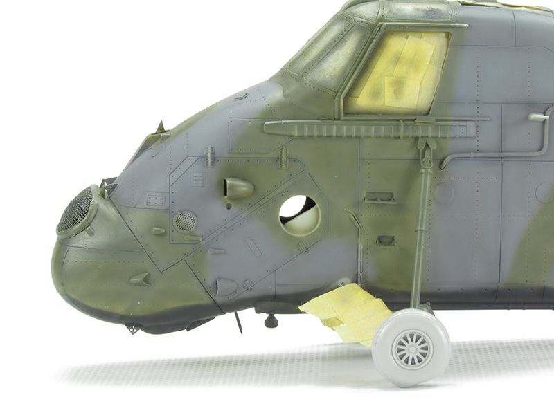

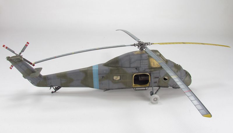

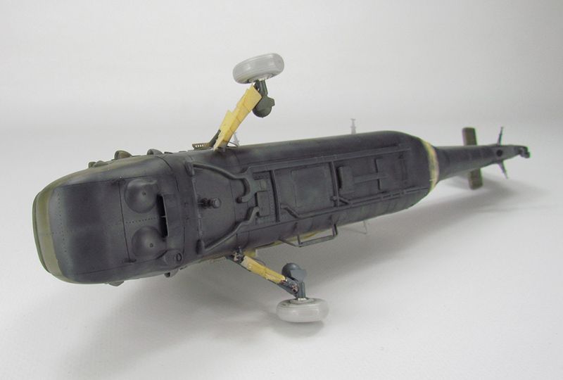

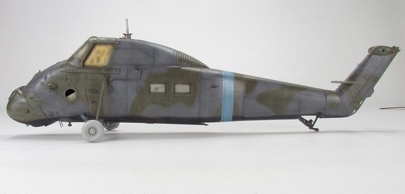

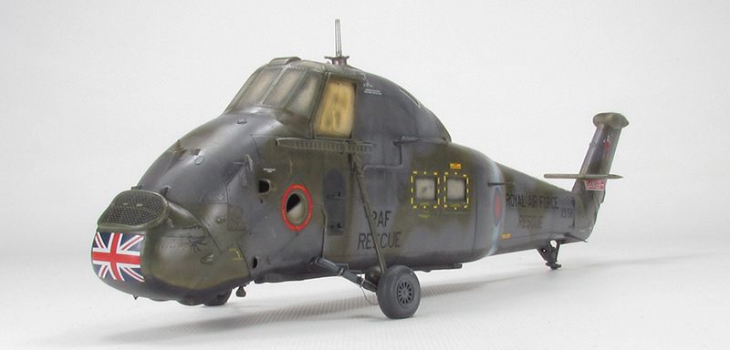

Spód pomalowany. Pomimo starań i wielu prób zdjęciowych, mój aparat nie chce uchwycić tych wszystkich różnorodnych subtelności, które całkiem fajnie objawiają się w realu.
Malowany jednym czarnym, dwoma prawie czarnymi, jednym mało czarnym i dwoma nie czarnymi:
HU-5_333_zps4e24bff1.jpg~original
HU-5_334_zps531f281a.jpg~original
HU-5_335_zps13944a2e.jpg~original
HU-5_336_zps4459d324.jpg~original
Najlepiej widać tu, ale to jeszcze nie to, co widzę ja:
HU-5_337_zps9f30dc1c.jpg~original

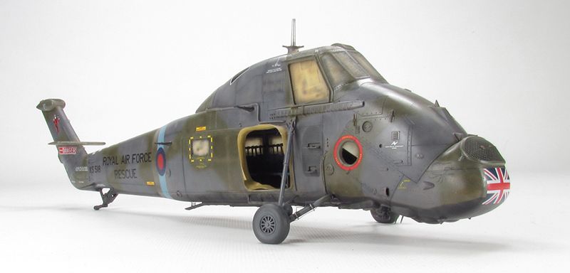

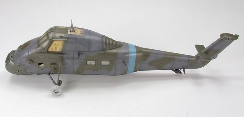

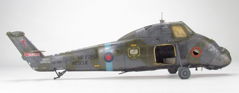

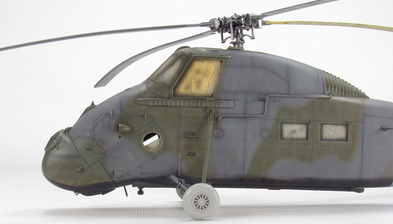

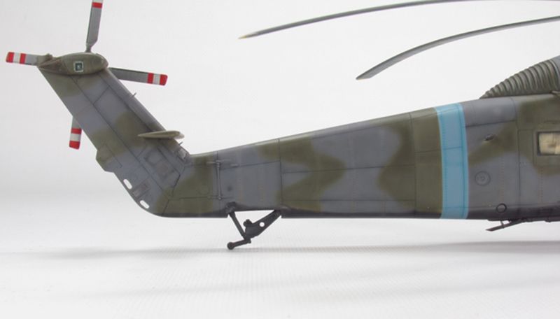

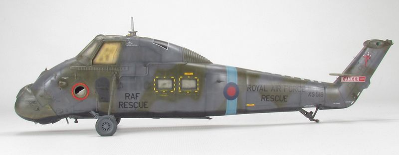

Położone kalkomanie. I już nie będę tego robił po większej imprezie, bo...jedną w jakiejś części popsułem, jedną prawdopodobnie przykleiłem odwrotnie, dwie są prawie pionowo, a o jednej to nawet nie ma co pisać.
Wymalowałem teź tą dziwną plamę dookoła stopni do kokpitu, bo kalkomania wcale nie pasowała to tych szerszych stopni od Edka.
HU-5_366_zpsd5ffe0c7.jpg~original
HU-5_367_zpsfda299ad.jpg~original
HU-5_368_zps9afe6b0e.jpg~original
HU-5_369_zps350aa3c6.jpg~original
HU-5_370_zps02970a6a.jpg~original
HU-5_371_zpsafb15571.jpg~original
