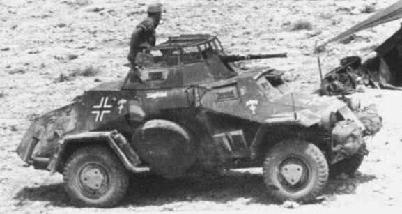

templess Napisano 30 Marca 2013 Share Napisano 30 Marca 2013 Ja robię 2 wersję produkcyjną. A malowanie- "Siegfried". Afrykańczyk, Libia 1941. Cały w panzergrau Zacząłem od przerabiania dolnej części nadwozia. Niestety Tamka totalnie skopała ten model.Będzie więc trochę scratcha Cytuj Odnośnik do komentarza Udostępnij na innych stronach More sharing options...

templess Napisano 31 Marca 2013 Share Napisano 31 Marca 2013 Witam. To i ja zaczynam. Spróbuję zrobić coś takiego; Spróbuję to zrobić z czegoś takiego; Po porównaniu z dokumentacją model okazał się totalną pomyłką. Zaczynam od przerabiania dolnej części nadwozia. Do zrobienia; -całkowicie nowa podłoga -ścianka oddzielająca przedział silnikowy -Całe wyposażenie przedziału załogi -powiększenie otworów drzwiowych -zrobienie nowych drzwi Trochę podłubałem; Roboty trochę będzie zanim dojdę do momentu od którego Wy Panowie zaczynacie Krzychu nie narzekaj na swojego HB . Mam 223 z HB. Widać 40-letnią różnicę w wykonaniu form. Cytuj Odnośnik do komentarza Udostępnij na innych stronach More sharing options...
