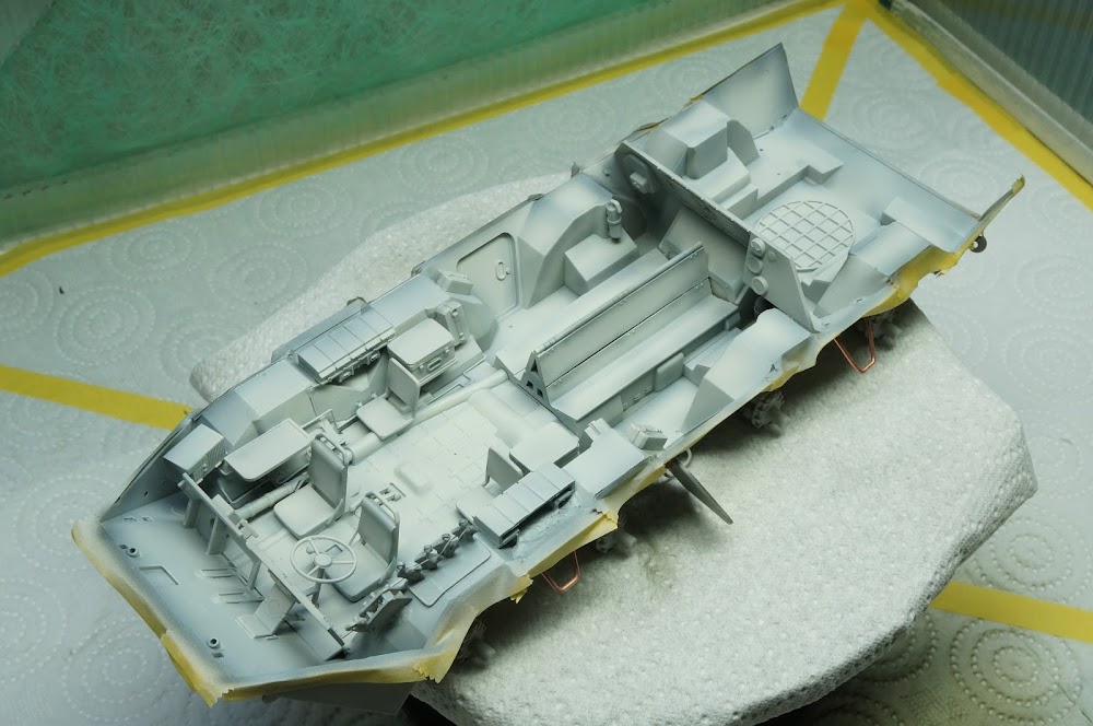

Koła się suszą, więc zabrałem się za dobieranie kolorów do wnętrza. Udało mi się dosyć dokładnie dobrać barwy z zdjęcia referencyjnego (patrz poprzedni post) oto moje receptury (podaję ilości w kroplach - farba rozcieńczana w proporcjach - 1 część rozcieńczalnika do 2 części farby):
Biały-krem (ściany sufit, oraz jako baza do podłogi):
2x Vallejo Model Air Sand 075
8x Vallejo Model Air White 001
Zieleń brązowa (podłoga, część ścian, drobne elementy metalowe):
Vallejo Model Air Olive Drab 043
Zieleń (ławka, skrzynie)
Vallejo Model Air Olive Grey 015
Niebieski (konsoleta, oparcia krzeseł przyrządy pokładowe)
2x Vallejo Model Air Light Sea 089
4x Vallejo Model Air White 001
Na pierwszy ogień poszedł kolor biały-krem, napylony delikatnie w ilości 2-3 warstw. Po całkowitym wyschnięciu zabezpieczyłem całość lakierem bezbarwnym Winsor & Newton Mat UV
A tutaj dwa kadry z pracy nad doborem kolorów.
Generalnie można powiedzieć, że wybieram z palety dwa kolory najbliższe do oryginału i zaczynam je mieszać - miksuję wybrane farby między sobą z odrobiną białego lub szarego - nanoszę po kropli na paletę i mieszam najpierw pędzlem, jak jestem "bliżej" koloru, testuję miks wprost na wydruku (czasem pędzlem, w końcowej fazie leje farbę do aero i tak robię finalny test). Metoda jest bardzo prosta i dosyć skuteczna, nadmienię jeszcze, że każdy kolor w mojej kolekcji jest naniesiony na kwadratowy tester (kawałek przeźroczystego kawałku plastiku, który mam pod ręką - dzięki temu, nie korzystam praktycznie wcale z wydruków palet kolorów a z prawdziwych sampli). Na zdjęciu właśnie testuję kolor na oparcia

Dzisiejszy wieczór oraz spora część nocy upłynęła mi na intensywnych pracach malarskich. Na tapecie podłoga BTR-a.
Rozpocząłem od maskowania elementów wnętrza - taśma 18mm oraz kilka rodzai pincet oraz małe nożyczki nadały się znakomicie.
6CXVcK_k6TymHchh9shYF6OrM8HsUhWWd8YEPqvbwCgm=w1000-h666-no
Następnie zastosowałem Chipping Fluid od Mig-a, którego trzy warstwy znalazły się na moim modelu. Po kilku chwilach mogłem przystąpić do nakładania kolorów podłogi - 043 jako baza i 015 oraz 012 na rozjaśnienia (Wszystkie farby to Vallejo Model Air). Oto efekt...
Po przyspieszonym suszeniu suszarką, przystąpiłem do malowania wodą całości i po kilku chwilach rozpoczął się proces skrobania. Testy przeprowadzałem na komorze silnika, której nie będzie całkowicie widać a miałem dzięki temu możliwość treningu. Potem w kolejności nałożyłem filtr kolorystyczny, który zrobiłem przez miks dwóch olejów Abteilung - 080 oraz 050. Następnie delikatny wash Dark Brown od AK i na koniec kilka pociągnięć Grime for Interiors "Mig-a". Na zdjęciach model nadal się świeci (wszystko dosłownie ciepłe), ale jutro potraktuję go lakierem matowym, więc błyszczenie zostanie zduszone.

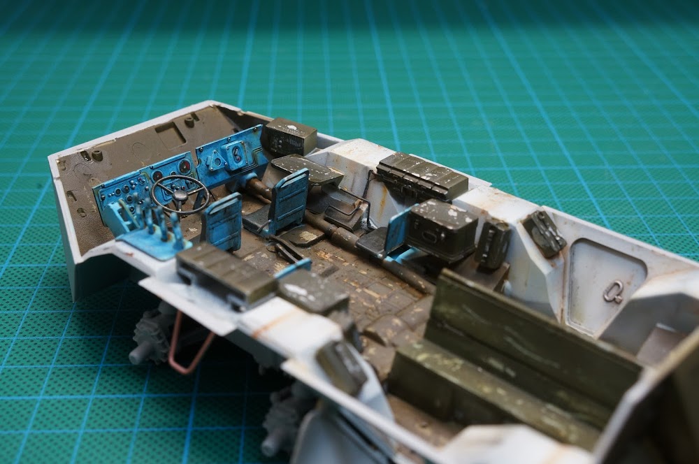

Wracając do BTR-a dzisiejszy dzień upłynął bardzo pracowicie, poranna sesja przyniosła progres w maskowaniu i wstępnym malowaniu, wieczorem natomiast udało mi się pomalować zegary oraz siedziska kierowców oraz pasażerów.
A tutaj szybki skok o około 2h do przodu... Nie będę się już rozpisywał jakie produkty używałem, bo nie mam zamiaru was tymi danymi zabijać ;-) Jak ktoś chciałby wiedzieć, zapraszam na priv.
No i efekty wieczornych zmagań.
Oraz jeszcze na koniec, przedział pasażerski.
Podsumowując na razie jestem zadowolony z postępu prac, jest dobra baza, która zostanie jeszcze dopieszczona. Jutro zabieram się za malowanie skrzyń oraz innych drobiazgów, potem efekty na ściany, rdza może jakieś smary i zacieki olejne ;-)... no i wash, może jeszcze filterek po całości i kurzenie na końcu :-) :-) :-)

Dziękuję za komentarz - to bardzo miło, że tak piszesz! Zegary powstały poprzez kilka zabiegów, podaję w kolejności:
1. Podkład szary - odczekać kilka godzin
2. Vallejo Model Air 089 (1 kropla) + 001 (4 krople) i suszenie suszarką przez 2 minuty
3. Chipping Fluid i suszenie jak wyżej
4. Vallejo Model Air 004 (1 kropla) + 001 (3 krople) i ponowne suszenie
5. Woda i drapanie oraz suszenie
6. Filtr zrobiony z: 1x Abteilung 130 Dark Mud + 3x Abteilung 030 Faded Navy Blue + 10x Terpentyna = malować bardzo delikatnie mocno rozrzedzonym
7. Tarcze zegarów oraz przełaczniki - to już czyste kolory + dzisiaj jeszcze położę po kropelce kleju PCV punktowo na tarcze zegarów (będzie imitować szkiełko)

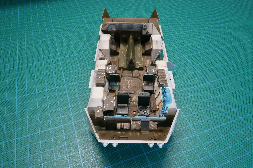

Urlop dobiega końca, jeszcze jeden dzień i smutny powrót do rzeczywistości - jutrzejszy dzień poświecę na finalne wyprawki, lakier oraz kurzenie wnętrza -można powiedzieć, że zakładany plan wykonałem - zaraz po świętach zabieram się za złożenie elementów kadłuba oraz malowanie zewnętrznych elementów... tymczasem zerknijcie na sprawozdanie z dzisiejszej nocy.
Standardowo rozpocząłem od maskowania - tym razem skrzynie oraz elektryka i inne duperele. Zamysł był taki, aby pokryć elementy podstawą w kolorze metalu a potem docelowo kolorem zielonym - proszę oglądajcie...
Po użyciu farby metalicznej - suszarka w ruchu! Około 5 minut i powinno być ok (oczywiście niewielkie grzanie i max obroty nawiewu)
Po wysuszeniu, napyliłem Chipping Fluid, następnie wysuszyłem i kolejna warstwa tym razem koloru docelowego, czyli Olive Grey.
A tutaj rozmywanie olejów... czystym pędzelkiem zanurzonym w terpentynie tworzymy zacieki i smugi...
I co by nie przedłużać fast-forward o jakieś 4h i oto jak się prezentuje moje wnętrze.
I to by było na tyle. Jak wspomniałem na wstępie, jutro przyjdzie mat oraz pigmenty, więc całość powinna się jeszcze utemperować.
Zachęcam do komentowania :-)
pozdrawiam wszystkich oglądających!
Christian

Miszcz!!!!! Wnętrze wygląda przepięknie, choć trochę przerysowane niektóre zadrapania na skrzynkach, mam na myśli duże odpryski farby, to bardzo ładnie to wygląda, kontrastowo, No i podłoga na expert level, w mojej ocenie ładna lecz brakuje małego dodatku brudu, blota przy wesjciach do kabiny oraz wydeptanych ścieżek do foteli. Pomyśl nad tym małym dodatkiem przynajmniej w części przy włazach wejściowych. Końcu wycieraczka do butów nie była na wyposażeniu Btr'a . Oglądam nadal z zaciekawieniem, z ostatniego rzędu.
Wnętrze bardzo ładne. Mam jednak podobną uwagę jak kolego wyżej do obić. Wydają się być troszkę za duże i jakby przytłaczają pozostałe szczegóły.
Kupę maskowania miałeś. Ja bym chyba malował wszystko osobno i dopiero na koniec wkleił do środka.
  • Super Moderator
Cześć
Dziękuję za cenne uwagi. Faktycznie w niektórych miejscach obicia wyszły zbyt duże, kontrola ich jednak jest bardzo trudna przy założeniu tylko jednej warstwy farby. Musiałbym robić dwie powłoki zadrapań, czyli na to co widać nałożyć ponownie chipping oraz farbę koloru i wykańczać tylko wykałaczką. Przy obiciach zewnętrznych już tak sobie nie pofolguję ;-). Co zaś się tyczy braku błota/brudu - to dziś będę nakładał pigmenty więc jeszcze nadrobię tę kwestię. Cały czas zastanawiam się nad pomysłem jednego z kolegów czy założyć led-y do środka - czy ktoś z was miał może jakąś styczność z nimi?
pozdrawiam serdecznie i zapraszam do dyskusji
Christian
Dla mnie osobiście najlepszy patent do maskowania na odpryski to sól kuchenna drobna bądź grubo ziarnista, tanio, szybkie w użyciu, nic innego do odbić odpryskow nie używam tylko tej techniki.
