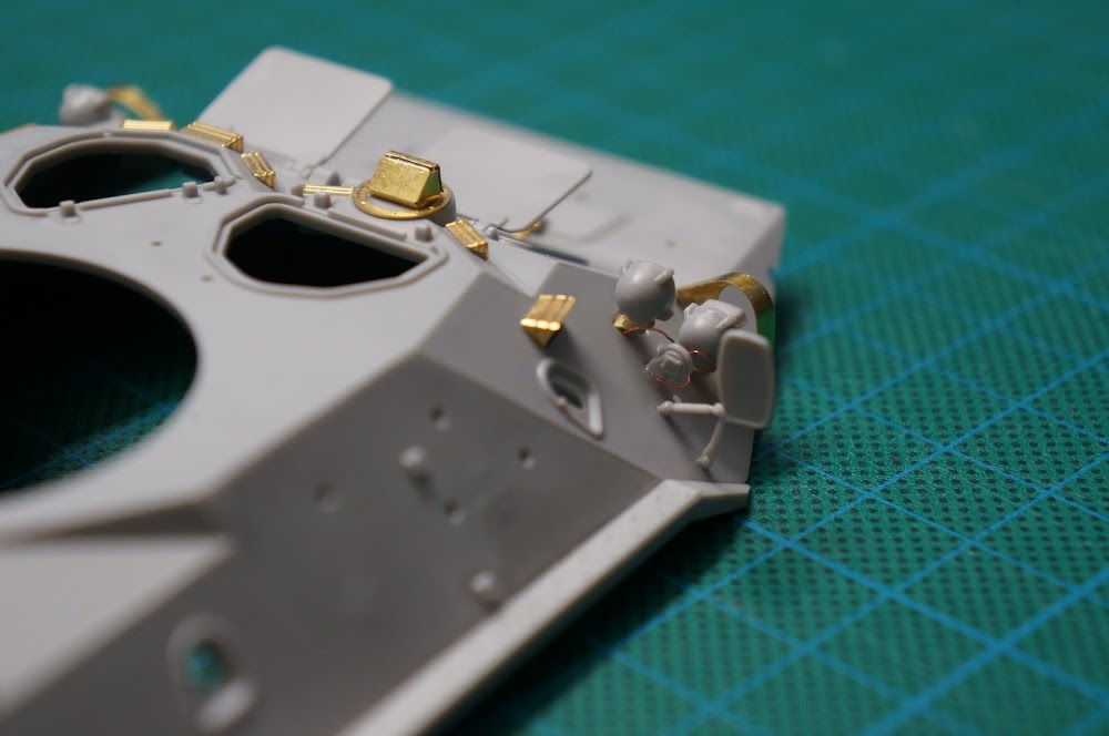

  • Super Moderator
Witam!
Weekend miałem dosyć zajęty więc niewiele się działo... ale coś tam wymodelowałem - więc zapraszam do kolejnej relacji :-)
Tym razem przyszedł czas na waloryzację bocznych elementów poszycia
Gięcia będzie sporo, części też bardzo małe, tym razem wyposażony w lupę przystąpiłem do wykrawania i szlifowania potrzebnych elementów - oto efekt pracy.
A tutaj fast-forward o około 3h i mamy gotowe elementy przymocowane do prawej burty. Sama konstrukcja dosyć prosta, jedyny problem stanowiło wygięcie w lekki łuk który trzeba było zaaplikować blaszce przed przystąpieniem do klejenia - jakoś się udało.
Jeszcze podgląd na lewą burtę...
I front mojego aligatora :-)
Kolejny krok to montaż górnych włazów wraz z waloryzacją oraz doklejenie bocznych okien i końcówek układu wydechowego.
Rozłożone części gotowe do składania... przede mną cztery uchwyty otwierające włazy oraz cztery zawiasy - będzie się działo :-)
Tak wygląda uchwyt po złożeniu - fotka strzelona przez szkło powiększające
Element jest na prawdę bardzo bardzo mały - na szczęście to już któryś z kolei taki sam PE, więc teraz nie spędzam dłużej niż 5 minut na "nawlekaniu" elementów
No i wszystkie cztery włazy dozbrojone. Właściwie jedyną trudnością było równe doklejanie tych blaszek - z uwagi na wielkość bardzo ciężko się je pozycjonuje na plastiku - dodatkowo, bardzo szybko klej chwytał - nie jestem jakoś super szczęśliwy z efektu, ale muszę zakupić narzędzie do aplikacji kleju i będzie już lepiej (mam nadzieję)
Parę chwil i włazy lądują na amfibii. Zdecydowałem, że wszystkie będą otwarte (chciałbym choć w minimalnym stopniu pokazać wnętrze)
I jeszcze fota ogólna progresu prac.

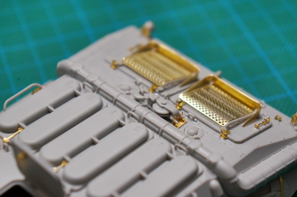

  • Super Moderator
Witam Wszystkich!
W tym tygodniu miałem sporo pracy, rozpoczął się wzmożony ruch w biurze, i nie miałem możliwości napisania kilku słów. Muszę jednak się przyznać, że konsekwentnie każdego dnia pracowałem nad modelem (w granicach rozsądku, bo przecież trzeba się wyspać i jakoś wyglądać za biurkiem :-) Okejos, co by już nie przeciągać smętnego wywodu, przejdę do meritum.
W dzisiejszym odcinku zajmę się tylną częścią mojego BTR-a. Przyszła kolej na osłony wentylatorów silnika, które bogato okraszone PE już od pewnego czasu uśmiechały się do mnie. Generalnie sprawa była by dosyć prosta w wykonaniu niemniej ilość małych elementów oraz przeróbka, której się dopuściłem była okupiona ponad ośmioma godzinami wytężonej pracy. A oto przegląd sytuacji:
Oraz gotowe elementy wykrojone oraz oszlifowane.
Jak się okazało Trumpeter przewidział osłony wentylatorów w stanie zamkniętym, co też nie przypadło mi do gustu. Co prawda element jest bardzo mały i prawdą jest, że wentylatora pod spodem prawie nie widać.... no ale... rachu ciachu i wyciąłem element ze środka, następnie równo (w miarę) dociąłem pojedyncze skrzydełka żaluzji oraz podkleiłem drucikiem 0,5mm.
Teraz należało tylko odpowiednio dociąć drucik, ustawić klapy pod delikatnym kątem i wkleić je po kolei do środka ramki... coś tam jednak będzie widać :-)
A tutaj gotowy element po około 3h zaginania, profilowania oraz bardzo delikatnego podklejania.
Jeszcze podgląd na obydwie osłony.
Potem przyszła kolej na światła tylne. Element plastikowy trzeba było opakować dwoma blaszkami. Musze przyznać, że fatalnie się ten element składało, bo po pierwsze był bardzo mały a po drugie, trzeba było go ładnie oszlifować (inaczej blaszki by się nijak równo nie trzymały) co było nie lada wyczynem (nie dało się pewnie go uchwycić) No ale zrobione i można powiedzieć, że tył pojazdu jest już prawie ukończony.
Jak napisałem na wstępie, niestety prace będą musiały troszeczkę teraz zwolnić z uwagi na dużo pracy zawodowej, na szczęście BTR jest już na ostatniej prostej jeśli chodzi o budowę. Na dzień dzisiejszy zostały jeszcze do zrobienia kanistry, wieżyczka oraz kilka dupereli tu i tam. Na marginesie właśnie dziś została dostarczona metalowa lufa (bardzo ładna), która na pewno pięknie dopełni model.
pozdrawiam serdecznie
Christian
