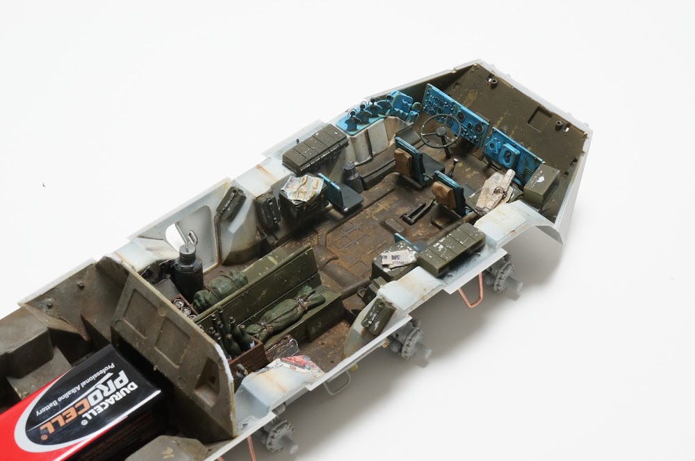

Kolejny update, tym razem więcej obrazków, mniej tekstu. Muszę przyznać, że wnętrze mnie umęczyło i psychicznie i fizycznie - nadal nie jestem pewien co do rozwiązania które zastosowałem w przypadku tylnej klapy. Na dzień dzisiejszy zrobiłem magnesy - co by można było za jakiś czas wymienić baterię oraz włączyć "disco"... paski magnetyczne które użyłem mają bardzo słabą moc przyciągania i klapa miejscami odstaje. Ciężko przewidzieć jak się będzie zachowywać gdy przykleję górną pokrywę (możliwe, że się lepiej spasuje). W najgorszym wypadku przy konkursie, włączę oświetlenie i klapę na miejscu zakleję a potem w domu ją otworzę (mnie szpara nie przeszkadza, ale sędzia może się doczepić). Chyba, że macie jakieś cudowne rozwiązania na takie akcje, to bardzo chętnie wysłucham biegłych :-)
Wracając do wnętrza to całość została zbudowana wg. znanego wszystkim schematu - podkład, baza, chipping, finalny kolor, skrobanie a na koniec wash, oleje, zacieki, pigmenty - użyłem chyba większości środków jakie miałem na półce :-) Malowanie wnętrza wraz z instalacją elektryczną zabrało 45h - jak dla mnie to mój nowy rekord. Okej - dosyć paplania, czas na cukierki (mam nadzieję).

Masz rację! Piła zamówiona, będę musiał się wstrzymać z zamknięciem kadłuba (a miałem nadzieję przez weekend podciagnać).
Christian
A może od spodu wyciąć podłogę i tamtędy wkładać baterię.
Przyłączam się do głosu Kolegi. Znajdź pojemnik (kosz) na baterię spasuj go od spodu i po temacie, nawet od biedy zmykać dna nie musisz . Inne rozwiązanie? Proszę bardzo. Użyj akumulatora od telefonu komórkowego z ładowaniem jeszcze prościej przyjdzie Ci tylko wyprowadzić dołem gniazdo do ładowarki.

Witam
Równe dwa tygodnie przerwy... ale cóż to były za dwa tygodnie :-) Nie, nie - różowo nie było, na początek braki w zapleczu narzędziowym i oczekiwanie na piłę do plastiku, potem perturbacje z paskami LED oraz na końcu powrót do podstaw czyli "metody proste i stare są metodami sprawdzonymi" :-)
Ale po kolei... po zakończeniu prac nad wnętrzem, postanowiłem zająć się elektryką, LED'y były już na miejscu, pozostawało zamontować baterię. Wycięcie podłogi nie nastręczało problemów choć ręka momentami mdlała a miejsca do poruszania piłą było niezwykle mało. Następnie postanowiłem postarać się zamontować 9v baterię w koszyczku który wydawał się ku temu idealny. Niestety przeliczyłem się z wielkością i najzwyczajniej w świecie nie byłem w stanie go zamontować w powstałej dziurze. Trzeba było przemyśleć strategię... w ruch poszły metalowe klamry, plastikowe konstrukcje własnej roboty i generalnie cała machina twórczości radosnej pochłonęła mnie całkowicie na ponad 3 wieczory. Efekty jednak nadal były opłakane, wszystkie elementy (mam tu na myśli baterię oraz włącznik) nie dawały się łatwo zamontować, nie mówiąc o tym, że bateria była by praktycznie nie do podmiany w przyszłości. I potem nadarzył się wypadek przy pracy - otóż w którymś z momentów jeden z pasków LED zaczął dziwnie migotać i po chwili przestał działać. Trzeba było zatem wymienić cały system na nowy (tylko led'y, elektryka pozostała). Kolejne kilka dni w plecy - ech... ale w międzyczasie pomalowałem górną część kadłuba oraz po nałożeniu podkładu wkleiłem okna oraz wizjery i całość zamaskowałem.
Następne dni spędziłem nad drobnymi pracami nad mercedesem (zamówiłem transparentne farby Tamiya do wymalowania kloszy lamp i je pomalowałem) oraz czekałem na nowe LED'y. Wreszcie są, dotarły -ale okazało się, że nie takie jak chciałem....grrrr.... mail do sprzedawcy i znowu 3 dni czekania na właściwy komplet.
Nowe dotarły o czasie i były właściwe w jeden wieczór wykleiłem nimi podsufitkę oraz wzmocniłem klejem CA - tutaj zestaw po malowaniu.
Następnie przyszła kolej na zamontowanie baterii oraz umieszczenia włącznika i w tym momencie przyszło olśnienie - otóż często przy pracach domowych używam taśmy klejącej z jednej strony wykończonej rzepem - postanowiłem więc wywalić wszelkie przekombinowane mocowania i najzwyczajniej w świecie podkleić baterię fragmentem taśmy a do wnętrza komory silnika dokleić kolejny odcinek rzepa.
Jeszcze tylko upchnąć wszystko do środka (bateria w cudowny sposób spoczęła na wygięciu kadłuba i jakoby została w naturalny sposób przytrzymana...). Oraz zamocować malutkie profile do wyciętej podłogi (także podklejone "rzepem"). Muszę przyznać, że może rozwiązanie toporne - ale sprawuje się doskonale. Mogę w miarę łatwo wymienić w przyszłości baterię oraz włącznik jest dostępny praktycznie od zewnątrz. Na zdjęciu brakuje jeszcze drobnych wyprawek lakierniczych ale to zostanie wkrótce poprawione.
Wreszcie mogłem zamknąć kadłub i skleić obydwie połówki - dwa tygodnie zabawy z elektryką, ech - nie wiem kiedy następny taki "bajer" bo nerwów było sporo.
