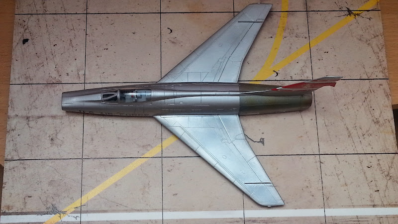

I jeszcze mały update. Rozpoczołem malowanie tylniej części kadłuba.
Zobaczę w świetle dzienny jak to będzie wyglądać.
Wykończenie przewidywane połysk od sidoluxu teraz taka trochę matowa się zdaję ta część.
Pozdrawiam odwiedzających ten wątek warsztatowy.
Focus
Dzienne zdjęcia z dołożonym sidoluxem.
Przegrzania są delikatne zrobione z transparentnych pomarańczowej niebieskiej i czerwonej.
Trochę jeszcze korci, żeby coś powyczyniać ale z drugiej stony osiągnięty efekt jest subtelny i mam dylemat zostawić czy eksperymentować ?
Na zdjęciach prawdziwych maszyn jest różnie z przegrzaniami, wypada poszukać zdjęć egzemplarza, który wykonuję i wzorować się na nim.
Focus

Sidolux po całości. No i wystartowałem z kalkami.
20140709_163038_1.jpgWygląd płatowca po zabiegach kosmetycznych szlifowanie polerowanie nabłyszczanie.20140709_163048.jpg
20140709_163600.jpgNa jedynym zdjęciu tej konkretnej maszyny jest jakiś pojemnik pod prawym skrzydłem co to jest? No i ewentualnie co podwiesić pod niego zbiorniki paliwa będą a reszta jest sprawą otwertą możę jakać podpowiedz?
