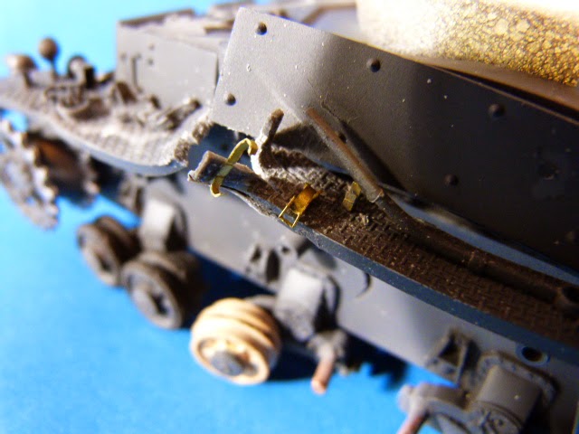

... poszarpany błotnik to z tego plastiku i z moimi umiejętnościami jest nie do osiągnięcia. ... ..
Błotnik lekko ponacinaj pilniczkiem - zrób małe"wżery", a częściowo spiłuj lekko - będzie wyglądało jak poszarpane.

Wózek z kołami fajnie skręcone.Wygląda bardzo realistycznie w stosunku do pęknięcia kadłuba.
Brak bandaży na kołach jezdnych wskazuje na ostry pożar po trafieniu.Fajne wyzwanie do malowania.
Zrób imitację spalonej gumy.Dolna część odbojników też była gumowa.(tak na marginesie)
Gaśnicy nie przyklejałeś.Zostały wgłębienia na błotniku 3-a fotka - przy mocowaniu na gaśnicę.Tam powinny być klucze.
Jeśli to efekt trafienia to w miejscach wgłębień powinny być urwane mocowania danego narzędzia.(z nim lub bez niego)

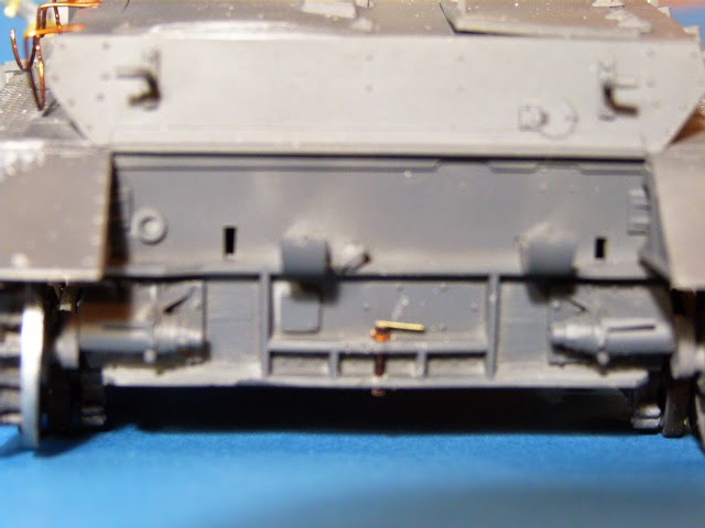

Na przedzie też powinny być trzpienie podobne do tego z tyłu.Ten z tyłu teraz - SUPER -
troszkę podziałałem z pilnikiem i piłką/skalpelem błotnik wygląda troszkę inaczej ale czy lepiej?

Z tyłu ogranicznik wygląda świetnie! Tak z przodu nie bardzo.
Zlikwiduj ograniczniki głębokości w tych z przodu.

Przydały by się łańcuszki do nich i do wlewu z tyłu.

Tutaj świetnie widać bolce z przodu:
https://farm8.staticflickr.com/7405/10844633403_990986dbd9_b.jpg
