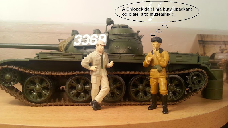

Focus Napisano 18 Stycznia 2015 Autor Share Napisano 18 Stycznia 2015 Chłopek widocznie zadowolony z siebie podczas renowacji, numer malował jak zwykle po pijaku żeby było równo ups zamiast 1955 wyszło mu 3369 szczgólnie podoba mu się 69 "69" Jeszcze buty by se wyczyścił gamoń w białą wlazł widać na podeszfie a to po pijaku co się czepiam fachowca. Cytuj Odnośnik do komentarza Udostępnij na innych stronach More sharing options...

Focus Napisano 18 Stycznia 2015 Autor Share Napisano 18 Stycznia 2015 Pitu pitu a gasiennice odwrotnie założone no i oczywiście przyklejone do kół normalnie ide spać Cytuj Odnośnik do komentarza Udostępnij na innych stronach More sharing options...

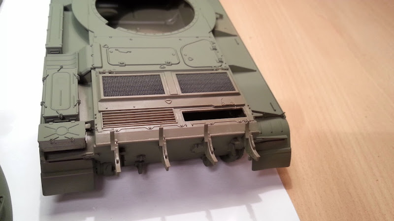

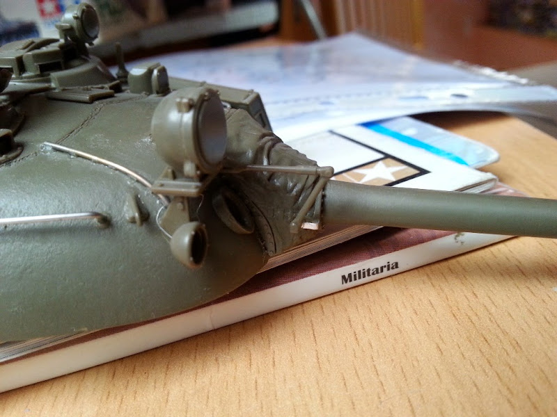

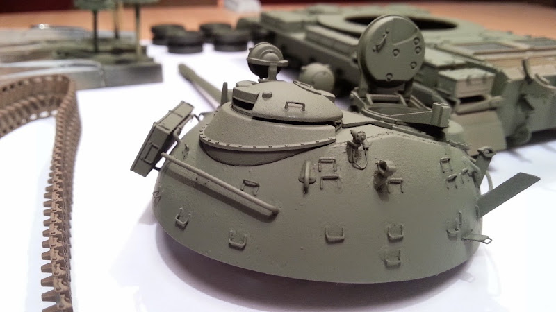

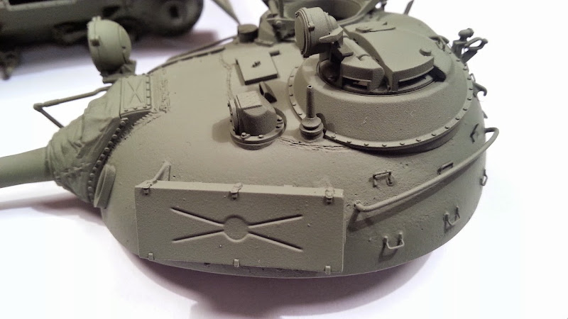

Focus Napisano 10 Marca 2017 Autor Share Napisano 10 Marca 2017 Liczę, że OLO rzuci jakieś światło. Wieże, uchwyty rzeźbilem na podstawie zdjęcia polskiego wozu, brakuje jeszcze reflektora wstecznego tego na cyferki. Jak do wieży są merytoryczne uwagi to dawać. Dół na razie robię i posiłkuje się innym warsztatem wozu 1718 Cytuj Odnośnik do komentarza Udostępnij na innych stronach More sharing options...
Tremac Napisano 10 Marca 2017 Share Napisano 10 Marca 2017 Robiłem jakiś czas Tamkowego Teciaka w polskim malowaniu. Poza wspomniana klapą silnika trza jeszcze dorobić dodatkową skrzynkę umieszczona na wydechu, zapinki skrzynek inne, rura do pokonywania brodów, blacha nad działem bez krzyża, dodatkowy zawór umieszczony za małym zbiornikiem, nie wiem czy wszystkie miały mocowanie na termos (w Tamce go nie ma) i znak tzw priorytetu drogowego. Tyle pamiętam taka mala kosmetyka ale żeby robić z tego wielkie halo trochę nie kumam. PS. Skoro zacząłeś robić przewody paliwowe mogłeś się pokusić o połączenie całości. Edkowe klapy to do czeskiej wersji mnie jednak nie przeszkadzały tak przy okazji. Cytuj Odnośnik do komentarza Udostępnij na innych stronach More sharing options...
Focus Napisano 11 Marca 2017 Autor Share Napisano 11 Marca 2017 Pokrywy całkiem sympatycznie się wygina. Pozdrawiam Focus Cytuj Odnośnik do komentarza Udostępnij na innych stronach More sharing options...
RIGSmodelarz Napisano 12 Marca 2017 Share Napisano 12 Marca 2017 Te pokrywy to chyba też by pasowały do T-55 italki ? Cytuj Odnośnik do komentarza Udostępnij na innych stronach More sharing options...

OLO Napisano 13 Października 2017 Share Napisano 13 Października 2017 Polska wersja miała koło włazu kierowcy trzy wlewy a nie dwa to te romboidalne płytki na lewo od włazu patrząc od przodu . Po T-54 odziedziczona pokrywa filtra ,prostokątna a nie ścinana jak u ruskich , i obie płyty były robione bez rantu wchodziły w kadłub na równo to te za wieżą .Zip z przodu koło włazu kierowcy był odsunięty od pionowej ścianki bocznej bo był tam zamontowany zbiornik do spryskiwacza peryskopów kierowcy. Pokrywy nad żaluzjami jak i siatki nad tymi żaluzjami masz prawidłowe dla polskiej wersji , czeska miała tak samo , pozdrawiam OLO Cytuj Odnośnik do komentarza Udostępnij na innych stronach More sharing options...
