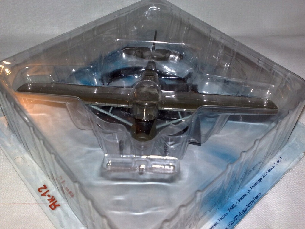

Jakiś czas temu na znanym portalu aukcyjnym pojawił się model Jaka-12 A w całkiem fajnej cenie. Model to metalowo-plastikowy wyrób w skali 1/87 i jest bardzo podobny do modelu w skali 1/72 firmy A-model. Wyrób Made in China pochodzi z serii "Legendarne rosyjskie samoloty" wydawanej przez De Agostini. Jako że Jak-12 jest jednym z moich ulubionych samolotów nie zawahałem się aby to coś kupić i zrobić z tego coś miłego dla oka.
Tak ten coś wygląda oryginalnie:
Na pierwszy rzut oka jest źle Koła podwozia głównego to jednolity odlew z goleniami i zastrzałami, a przez środek biegnie gigantyczny szew. Szyba kabiny na szczęście tylko zaparowana, a nie zalana od kleju, stopnie wejściowe to porażka. Stateczniki przyklejone byle jak i zwichrowane, brak wnętrza i okna grzbietowego. Reflektor na skrzydle też jest do zrobienia. Osłona silnika wraz z żaluzjami mają nieprawidłowy kształt tak samo jak w A-modelu i brakuje tylnych bocznych okien, które są tylko zaznaczone konturowo. To tak z grubsza, ale mimo wszystko da się to ogarnąć bez większego ała bo model całkiem ładnie rozbiera się na czynniki pierwsze i można rżnąć, piłować i polerować

A tak to wygląda w stanie, powiedzmy fabrycznym-rozczłonkowanym
