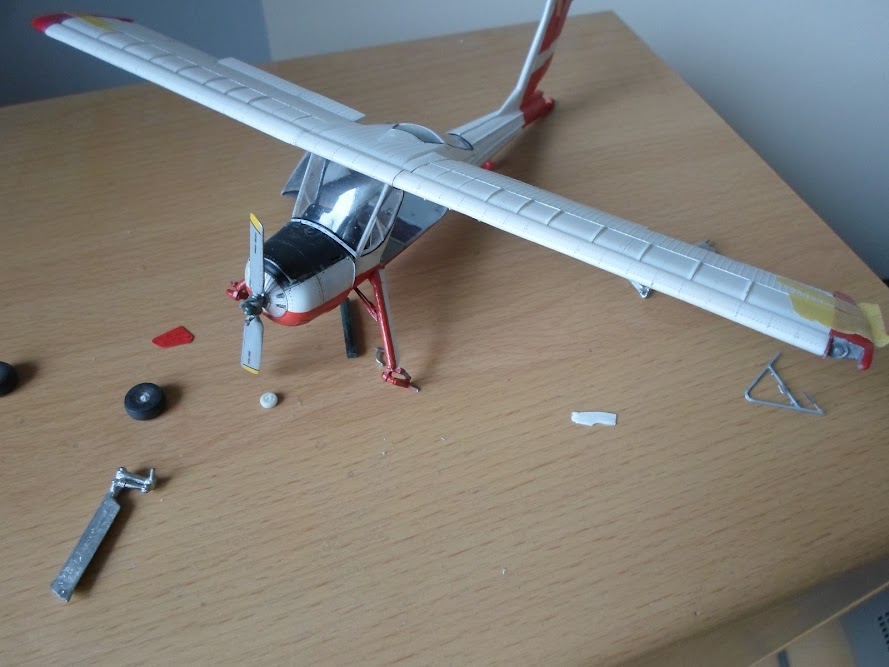

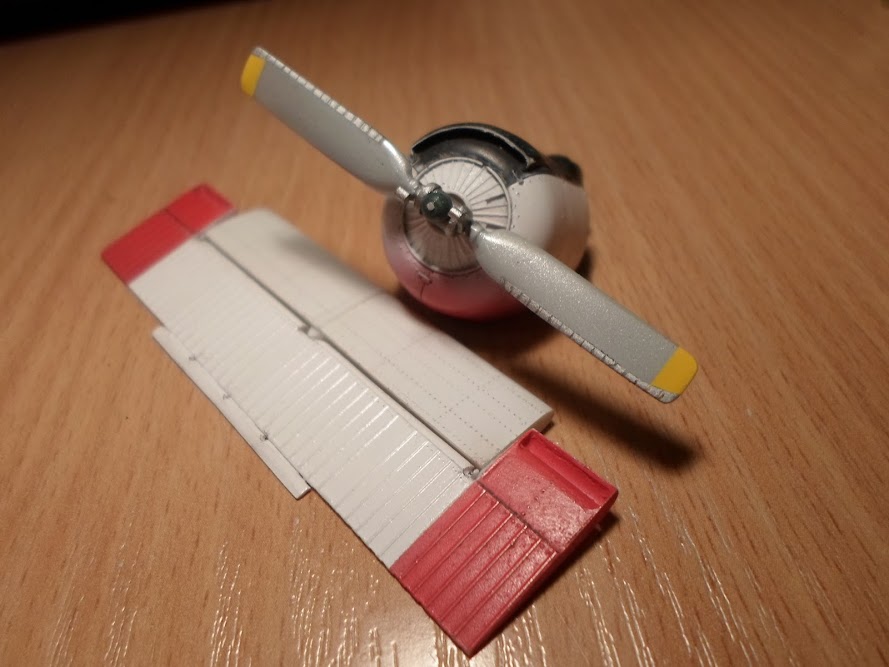

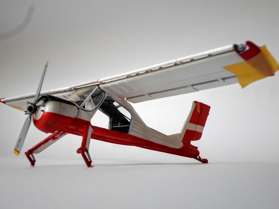

Witam panów...postanowiłem jednak wrzucić jakieś fotki z budowy...modelu p.Marka Wierzchowskiego,który miał mnie "uspokoić" od MI-17 .......Fotki jakieś tam robiłem podczas budowy,a że warsztatu nie miałem pokazywać,więc są jakie są(zresztą z nich jestem znany,że to mistrzostwo).....Te pierwsze zdjęcia pokazują stan na chwilę obecną...kolejne będą wracać,do poprzednich etapów budowy ......Model łatwy nie jest,bo to jednak żywica i wycinanie szybek,których w WILDZE nie brakuje też do łatwego zajęcia nie należy...wiele elementów też postanowiłem wykonać sam,a nawet było to konieczne......no i brak czasu i przez to nieraz wymuszony pośpiech,który powodował nieprzemyślane do końca decyzje i ruchy,przez które,musiałem robić wiele poprawek,a nawet przeróbek,łącznie ze zmianą przedniej szyby....nieraz brakowało natchnienia i miałem ochotę zdeptać model,ale już dzisiaj widzę światełko w tunelu ....no i jestem w trakcie nowych doświadczeń związanych z modelem z żywicy........jak coś to pytajcie,ten warsztat,czy coś w tym stylu...... zakładam między innymi dlatego,żeby się zmobilizować...i coś w napiętym grafiku wymodzić...

Fajnie się to ogląda.Przy okazji brawa dla Marka, za kawał rzetelnego modelu.
A wogóle nie przedstawiłem pani,którą robię.......będzie ze wszystkimi napisami,które widać i literką E na osłonie silnika.....

no Sławku potrafisz zmobilizować nie tylko siebie dzięki! podwozie tylne wygląda świetnie. smigiełko też świetna robota!
modelik miał już nity?
sama Wilga jakoś nigdy mnie nie porywała, do momentu jak ją sobie obejrzałem z bliska... to bardzo wdzięczny temat dla modelarza i po obejrzeniu tych wszystkich detali inaczej na nią patrze
z chęcią będe obserwował i czerpał inspirację, zresztą może i kolega djack poczuje wenę i podciągnie swój warsztacik ;)
Pozdrawiam i trzymam kciuki
W pewnych miejscach miała delikatniutkie nity......ale te wszystkie ,które widzisz...na slocie,skrzydle,kadłubie itp.robiłem sam.....zresztą jestem w trakcie ich robienia,bo jest jeszcze kilka miejsc. .
p.s.czekam na ciąg dalszy SOKOŁA...i pewnie nie tylko ja
Tylne kółko z bajerami wymiata !!!!!
W sumie miały za zadanie utrzymać,dość ciężką bryłę.......to jednak żywiczny model ......ja postanowiłem wiele rzeczy zrobić po swojemu.......zresztą w plastikach znanych firm,też się przerabia co tylko popadnie

Pięknie się ta twoja Wilga prezentuje. Twoje modyfikacje zdecydowanie dodają temu modelowi realizmu. Nie mogę się doczekać dalszego ciągu!

Bardzo, bardzo dobrze Wilga na tym etapie wygląda, bardzo dobre detale, ramka oszklenia, golenie, kółko ogonowe, miękkie, naturalne malowanie Dalej podpatruję i czekam na postępy.
