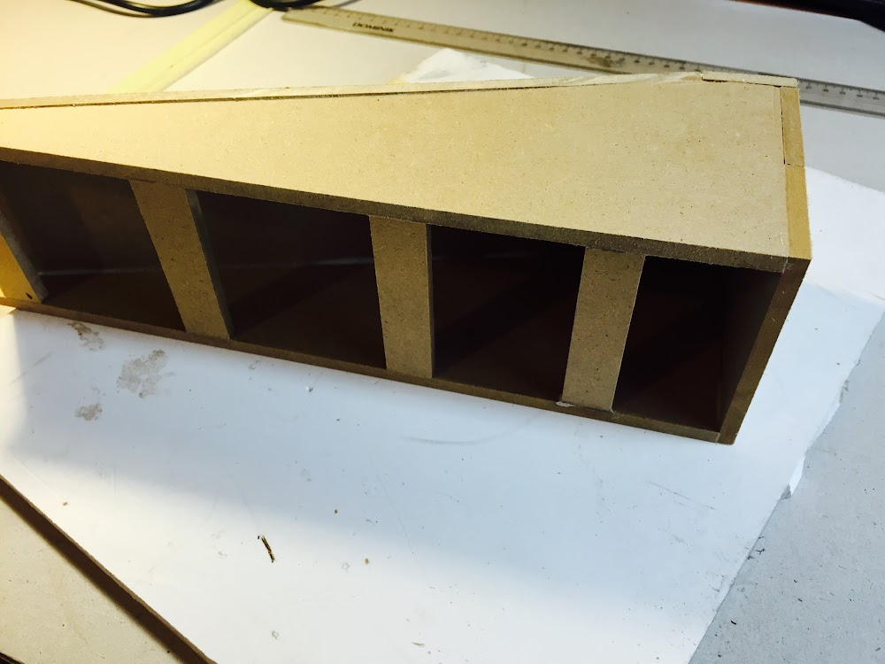

Przemek Przybulewski Napisano 3 Października 2015 Autor Napisano 3 Października 2015 Ostatnio głównie babrałem się z podstawką. Zaczeło się od głównego elementu z pomnika: Próba "postawienia" samolotu: Później zacząłem dorabiać pomniejsze elementy: A że jakoś, czegoś brakowało to dorobiłem jeszcze coś: Poryłem trochę cegieł w nowych elementach: Na chwilę obecną mam tyle: Teraz mam pytanie czy ktoś miał styczność z czymś takim jak ProGel albo masa agarowa (masa używana głównie przez protetyków dentystycznych)? Silikonu na dwa trzy odlewy mi szkoda a progel można używać wielokrotnie. Stąd moje pytanie czy ktoś używał do odlewów z gipsu? Cytuj

Przemek Przybulewski Napisano 5 Października 2015 Autor Napisano 5 Października 2015 Prac ciąg dalszy. Rozrysowane ustawienie pomnika i ogólny plan sytuacyjny: I ułożone krawężniki i na próbę jedna z dróżek wysypana "tłuczniem": W międzyczasie wkleiłem wloty powietrza i zaszpachlowałem/przeszlifowałem coby ładnie i równo było" Teraz dłubię silnik ale nie będzie widoczny więc tylko go pomaluję przed schowaniem. Cytuj

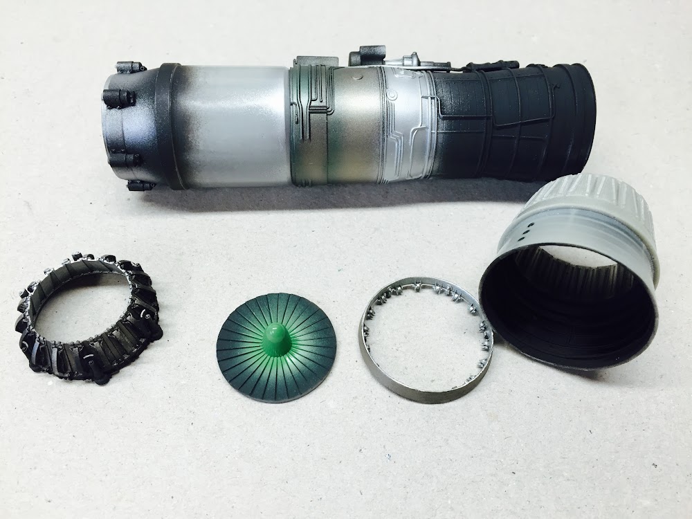

Przemek Przybulewski Napisano 9 Października 2015 Autor Napisano 9 Października 2015 Ekhm, monologu ciąg dalszy: Dziś odcinek poświęcony silnikowi. Najpierw poszczególne elementy malowane Alcladami, trochę suchego pędzla i biały pigment: Po zmontowaniu i odrobinie washa wygląda tak: Trochę szkoda chować. To tyle na dziś bo skoro o silniku to resztą nie będę was zanudzał. Cytuj
