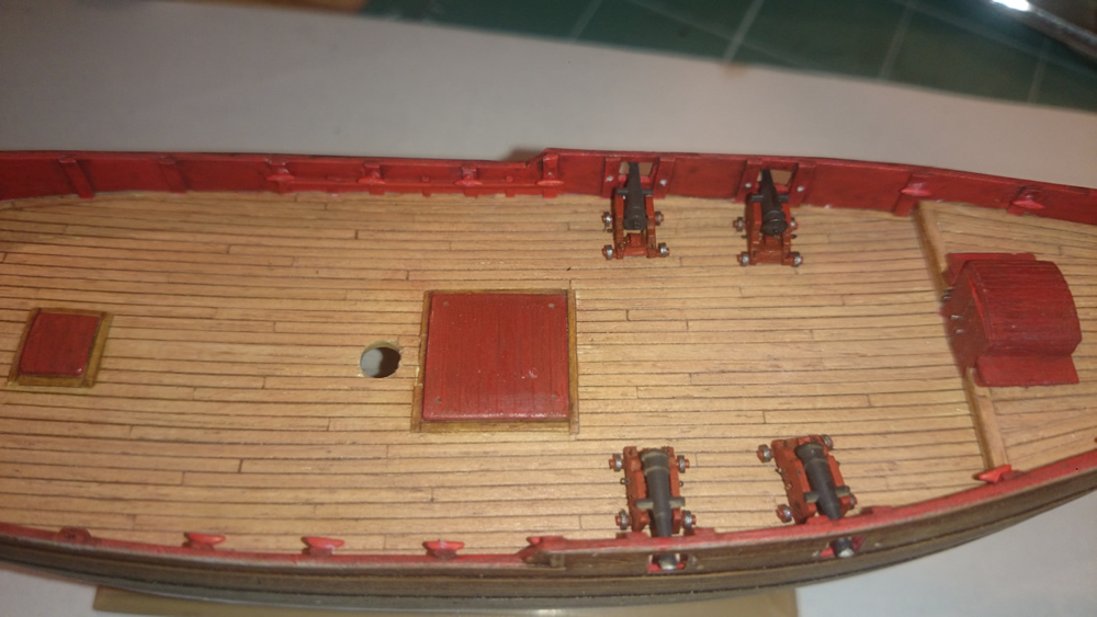

przede wszystkim skupiłem sie na artylerii oraz malowaniu burt
i tak
każde działo składa sie z 14 części malowane podkładem czarnym następnie czerwień i wash
okucia i lufy malowaną mieszanką farb czarnej i stalowej do polerowania
długo szukałem i testowałem różne techniki malowania drewna ostatecznie poszedłem w stronę jasno drewnianego podkładu jako farby bazowej a następne przecierki olejami poniżej 1 warstwa których ostatecznie zostało położonych 4

doszły działa
które dorobiły się lin, a także zostały dobite ucha pod dodatkowe talie do wciągania armaty zaraz po strzale w celu przeładowania

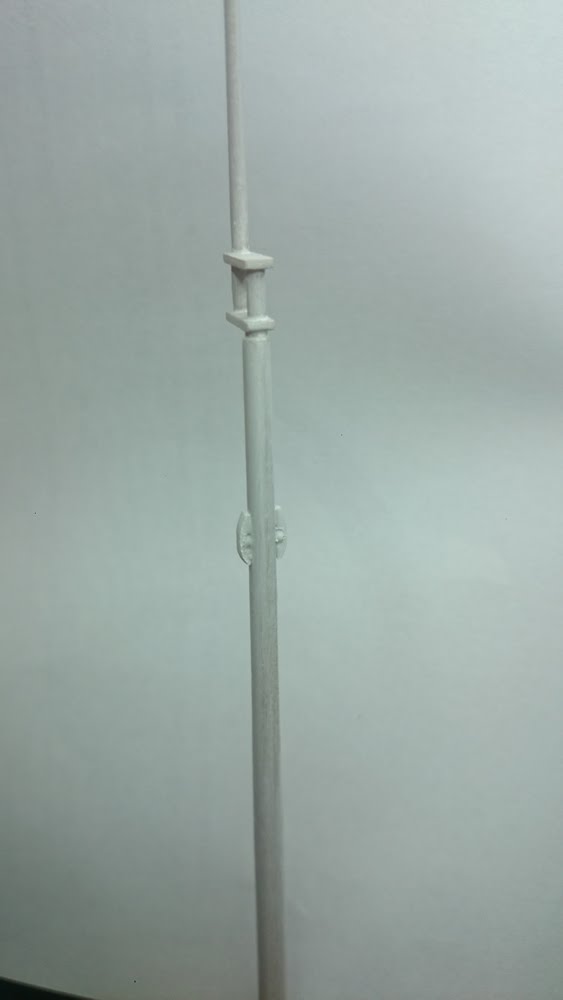

na maszcie głównym doszły bloczki do wciągania reji głównego żagla łacińskiego
musiałem je zrobić od podstaw, jakoś wyszło
