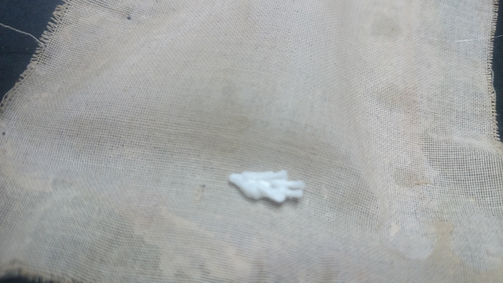

w tak zwanym między czasie, kupiłem dzis batyst i przeprowadziłem test
1 wyciąłem sobie kawałek - zamoczyłem w herbacie
2 nałożyłem na żagiel vacu
3 wielokrotnymi warstwami nakładałem wodę z wikolem / herbatę z wikolem. Pomiędzy każdą warstwą "mikstrury" suszyłem suszarką
4 efekt testu po niżej
element trzyma względnie kształt - ale już nie ma tak idealnego odwzorowania brytów
ale teraz najgorsze - przy porównaniu z figurkami czy to praiser 1/160
czy też northstar 1/144
słabo to wygląda
wniosek - technologia absolutnie do wykorzystania powyżej tak na wyczucie 1/100 ja liczę na wikolowy spray do szyb

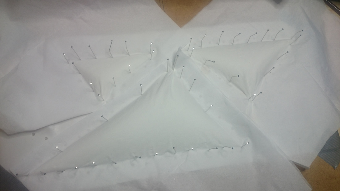

1 ponowiłem próbę z chusteczkami, tym razem podszedłem do tematu po bożemu
przygotowałem podłoże, przykleiłem z pomocą taśmy formę vacu
a następnie napinając chustkę przybijałem ją do podłoża
w ten sposób powstał bardzo obiecujący kształt - udało się nawet poformować fałdy przy szotach

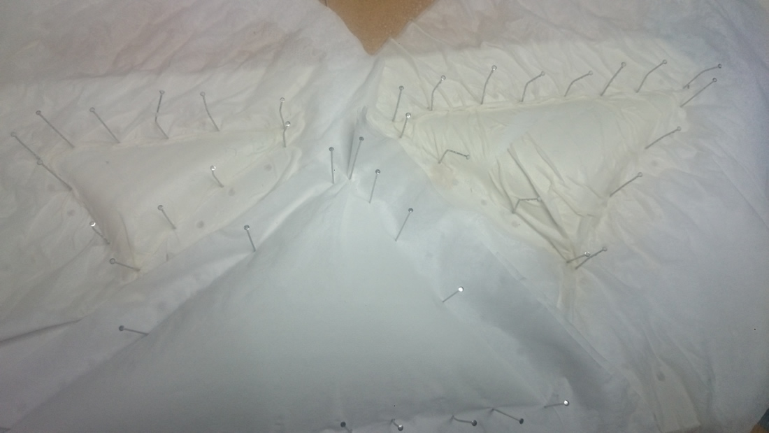

przygotowałem sobie narzędzie wraz z miksturą
no i z radością psikłem i ... kaszana masakra koszmar
nic nie pomaga, pędzel naciąganie etc
WNIOSEK: chustki dobre są do żagli 1/350 mam kilka zviezdowych wiec do tego sie nada natomiast powyżej pewnej wielkości absolutnie odradzam... Kontakt z wodą natychmiast je marszczy i wyrównanie jest de facto nie możliwe bez pozostawienia jakiejkolwiek fałdki

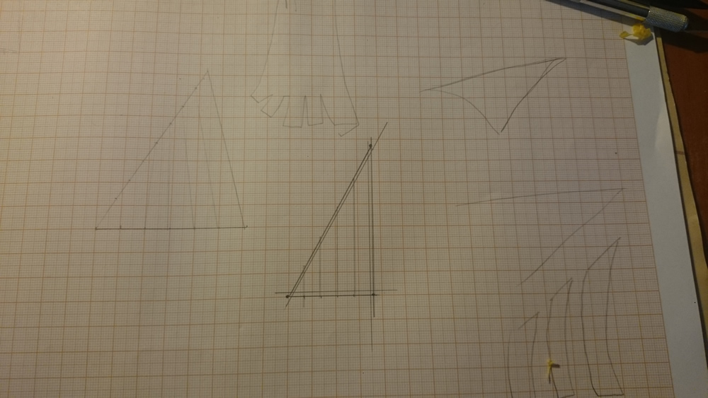

chcę spróbować skonstruować te żagle nie z 1 kawałka pergaminu ale z kilku brytów łącząc je tą samą technologią - liczę iż wówczas żagiel uzyska więcej 3d ktoś może ma jakie linki ciekawe albo przemyślenia jak to wyszkicować sensownie. No bo bryty muszą być wycinane wygięte aby w ostatecznym rozrachunku dać zagięcie
no dobra no to kolejna garśc info z pola walki
a więc początkowo szukałem, główkowałem rozrysowywałem i d.. jakoś nie umiałem tego zrobic na kartce wiec postanowiłem przejść do czynu
pociłem pergamin na paski, przeprasowałem z parą co by złapał wilgoci
i przystąpiłem do nakładania "brytów" na kopyto, dodałem także na koniec paski pergaminu imitujące przeszycia. Na razie lik górny oraz pod reflinki - boczne kawałki będą wypadkową docinki

Tu jest właśnie klu programu:) prezentowany ostatnio serii prototypów bylklejony z prostych kawałków, bo ni jak nie umiem oblicz - wytypować krzywizn na sucho. Mając teraz ten zagiel zbierając z niego wzór powinno pójść łatwiej

Tak jeszcze w ramach uzupełnienia
g8HVyMDd9177j6IKtQEiOgNFVNsJNFEPFiPHlUdTLGHNHJ5jkrcwNowD33QieM-7UQ73m9EdEFluvDiiwAgdfWGd3j59JqdOYBJwyNkqWFZ35KXzL36ilWdFbKTsDZ7bYqyrwpAc4Th2Rl4gjPdbUPv0u5OcZsxrx5QOatSI0-MthPTPlEdSzLq-40n3z2sWfEe8WAnynkMpF4fqxecbFC1ZFgBUPATLKq9dLrs3YiTmulZc_HJvOpNklgX3EG2eVsMkDK3NW-NLRefI8h49VC_wOPPm22dCwINeQY6kACiE-yZXfKtM2TZx_j53F-uL-WJrCPjDG5yAZB2v5Jpi1PtuEYZiqN_1ZZAlpnyGBmPCjmV7ZU-JERpTfAwS9QVUjo6Ue6T2wgTd_VpwSVjRuLyH62uhuhD_ZXMn2-QiH4kO9-IFKTBc9Ji704LQ2Ip-HPJMrAl6TWH8OJNS7xsswgQ6Wbk0ssh1p80xO9k9SWypoNWdHClLDx6rgsxfJL3wrSPRnI5_CETrCOGC4isddG_DQ7QCCsSs0EznNWdeWUnUuhT0KBBbBJ6rzXE05CJs7Z2SEWkCWOF5DD-fZisnC2jj26KSMnWxTXosrC5o9z71Q5C1V11w=w1100-h619-no
Krótka mechanika: żagiel jest trójkątem, którego zielony bok jest stały. W zależności jak jest przesuwany wierzchołek trójkąta po żółtej lini, tak tworzą się niebieskie krzywizny (oczywiście jeśli wieje wiatr). Eksperymenatlnie można zaobserwować te krzywizny robią trójktąny żagiel z woreczka śniadaniowego według powyższego opisu Jest on wystarczająco elastyczny i delikatny. Ewentualne marszczenia też powinny być wtedy widoczne
