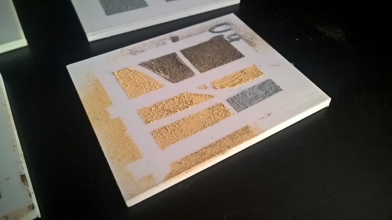

Ja między czasie zrobiłem parę testów z tego co miałem.
A: Szpachla od Tamki + drobny piaseczek + Leveling Thinner od Gunze
B: Surfacer 500 od Gunze + drobny piaseczek + Leveling Thinner od Gunze
C: Drobny piaseczek + Sand & Gravel od AK
D: Różne pasty od Vallejo

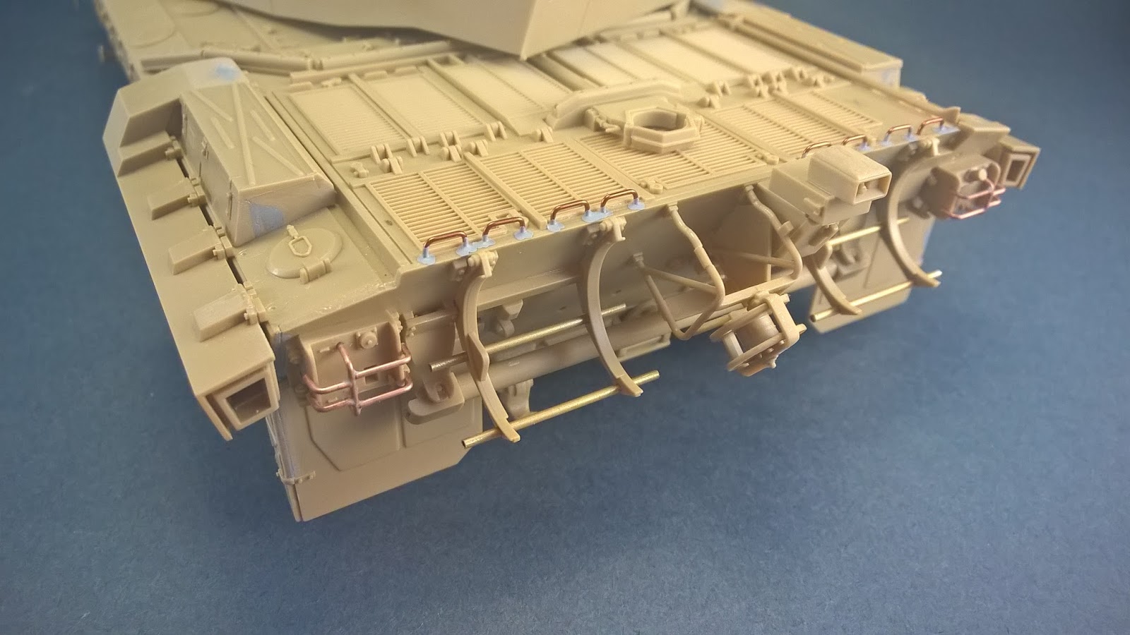

Coś się tutaj dzieje. Na razie to wygląda w ten sposób:
Z ważniejszych decyzji jeżeli chodzi o budowę modelu, po wielu próbach darowałem sobie antypoślizg. Nie mam jeszcze aż takiej wprawy, żeby pokusić się o zrobienie tej fakturki na aż tak dużej powierzchni.
