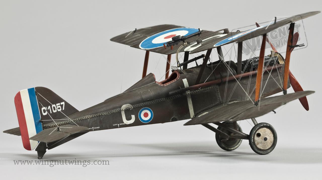

Kvaot Posted October 5, 2016 Share Posted October 5, 2016 Witam! Jestem w trakcie budowy tego małego zestawu od Rodena. Co prawda jestem w trakcie budowy U-Boota w 144, jednakże naszła mnie ochota na odskocznię i poligon do nauki używania aerografu . Mam nadzieję, że udzielicie mi paru rad i wskazówek by wyszło to w miarę przyzwoicie. Planuję w przyszłości małą kolekcję pierwszowojennych latadeł i wydaje mi się, że ten będzie odpowiedni na początek. Niestety zauważyłem, że brakuje w moim zestawie tego elementu, będę musiał to odtworzyć z jakiejś folii... A tutaj parę fotek z aktualnego stanu budowy: Quote Link to comment Share on other sites More sharing options...

Kvaot Posted October 7, 2016 Author Share Posted October 7, 2016 Dobra, trochę popracowałem i takie są tego efekty Obecnie czekam aż konstrukcja się sklei na tyle, bym mógł ją dokładnie wymodelować, przyklejanie górnego płatu to moja ulubiona część Zastanawiam się nad kolorem drewienek, a dokładnie chodzi o kolor śmigła, chciałbym uzyskać coś w ten deseń. Jakimi farbami dałoby się coś takiego zrobić? Quote Link to comment Share on other sites More sharing options...
Kvaot Posted October 13, 2016 Author Share Posted October 13, 2016 No i jedziemy dalej! Tak swoją drogą, to nie da się edytować swojego posta tak by nie robić 10 pod rząd? Jak na razie skupiam się na olinowaniu, zakupiłem sobie również farbkę Vallejo, która fajnie imituje drewno Quote Link to comment Share on other sites More sharing options...
BRAVO112 Posted October 13, 2016 Share Posted October 13, 2016 Z czego robisz naciagi? Bo na tym duzym powiekszeniu wygladaja, jakby byly zrobione z nie do konca wyprostowanego drutu Pozdrawiam Bravo112 Quote Link to comment Share on other sites More sharing options...
Kvaot Posted October 13, 2016 Author Share Posted October 13, 2016 Żyłka kupiona gdzieś w tekstylnym, nie wiem co jej się porobiło, że tak się poskręcała :p Quote Link to comment Share on other sites More sharing options...
jurayahip Posted October 14, 2016 Share Posted October 14, 2016 Podgrzej żyłkę dymem z kadzidełka... Quote Link to comment Share on other sites More sharing options...
BRAVO112 Posted October 15, 2016 Share Posted October 15, 2016 wielu modelarzy uzywa zylki na naciagi Ja niestety nie jestem do tego przekonany i biore rewelacyjne ( wedlug mnie ) nici niem firmy Gral (180) Mam je chyba w 10 kolorach i daja sie super kleic i przeciagac ( sa lekko elastyczne) Pozdrawiam Bravo112 Quote Link to comment Share on other sites More sharing options...

Kvaot Posted October 24, 2016 Author Share Posted October 24, 2016 Musiałem chwilowo przerwać pracę ale juz niedługo wrzucę fotki ukończonego samolotu, w następnym wykorzystam inną technikę i innego washa. Co do naciągów to na razie spróbuję tricku z kadzidełkiem Quote Link to comment Share on other sites More sharing options...

xmald Posted October 25, 2016 Share Posted October 25, 2016 Nie trzeba kadzidełka żeby napiąć naciągi. Wystarczy zbliżyć podgrzaną igłę lub szpilkę do linek i pięknie się napinają. Quote Link to comment Share on other sites More sharing options...
Kvaot Posted November 8, 2016 Author Share Posted November 8, 2016 Jakoś mi to napinanie nie idzie :/ Ale prace praktycznie na wykończeniu, zabrałem się przez ostatnie 2 dni i jestem na ostatniej prostej Quote Link to comment Share on other sites More sharing options...
