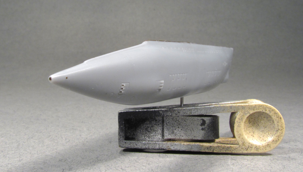

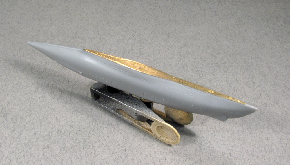

Tak wygląda kadłubek po zmontowaniu. Od siebie dodałem gniazdo wału śrubowego oraz stateczników poziomych(?) - moje ulubione rurki mosiężne.
Jako, że lubię rysunki wektorowe porysowałem trochę zainspirowany obrazkami w powyższych publikacjach. Rysunki wektorowe świetnie nadają się do obróbki trawieniem, a zatem:
(początkowo miałem użyć washa w zagłębieniach otworów przelewowych, ale otwory na dziobie ładnie przeświecały przez kadłub na wylot w oryginale...)
Ogólnie, mosiądz to przyjemny materiał (wloty i wyloty układu chłodzenia instalacji napędowej).

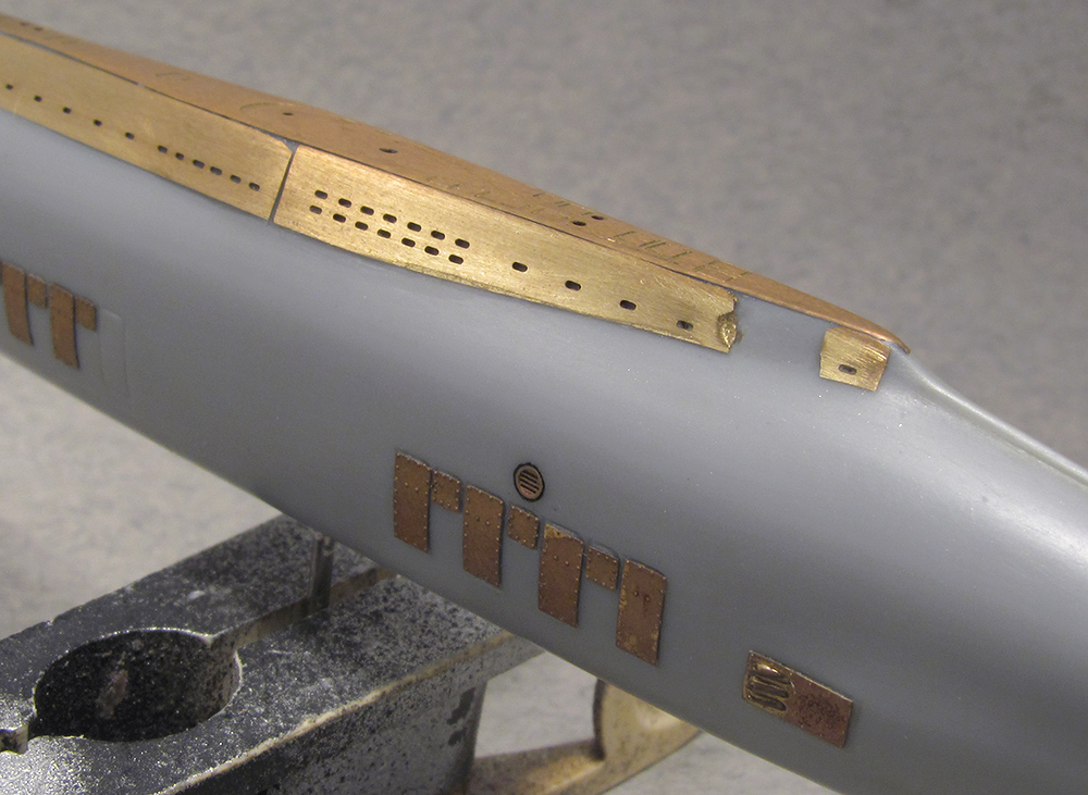

Kontynuując oblepianie kadłuba dotarłem do takiego oto etapu:

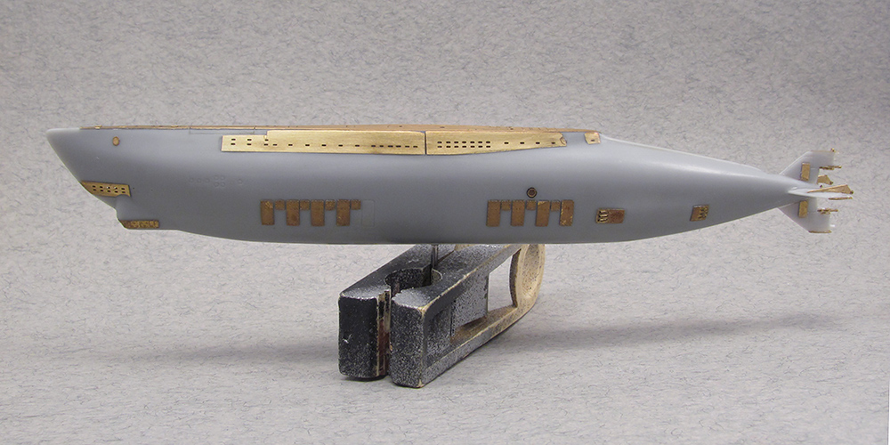

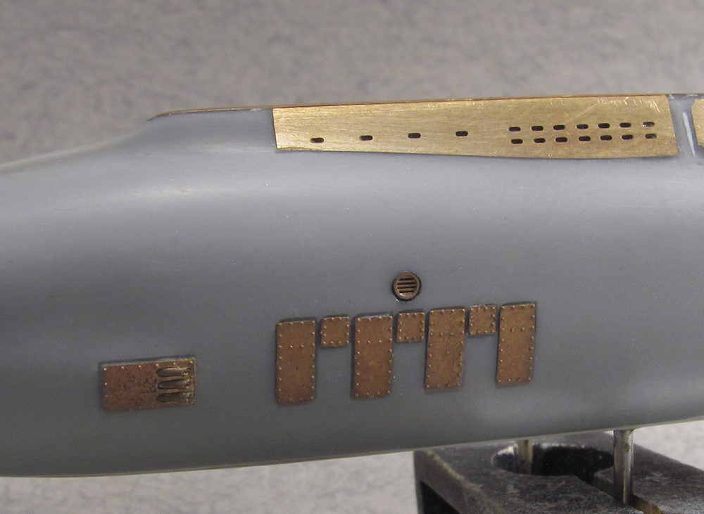

Blaszane, zęwnętrzne osłony gumowych zbiorników na wodę utlenioną nakleiłem w miejsca wyryte w burtach przez MikroMira - wymiary się z grubsza zgadzają, wygląda na to, że korzystaliśmy z tego samego zeszytu B+G. W zeszycie UimF wypatrzyłem okrągłe wyloty z żaluzjami, po pooglądaniu dostępnych fotek wydaje mi się, że były po obu burtach.
Początkowy plan symulacji otworów przelewowych na kadłubie przy pomocy washa spalił na panewce. Rzędy najmniejszych otworów na styku pokładu burt zostaną zasymulowane czarną kalkomanią.

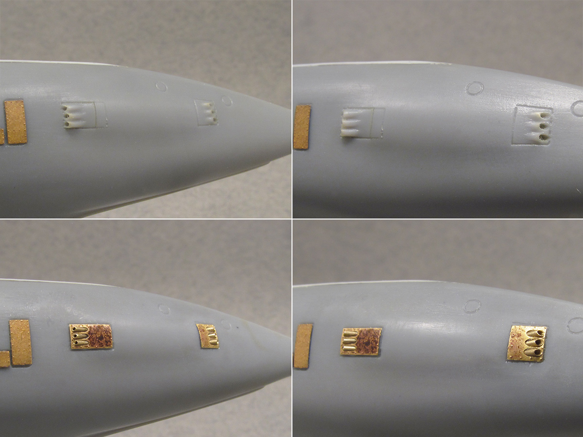

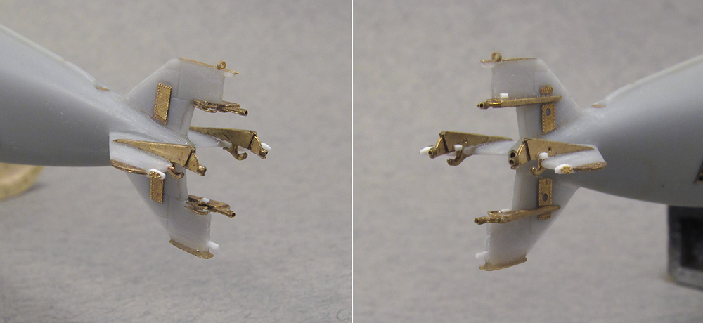

Przesuwając się w kierunku rufy uznałem, że detale zaproponowane przez producenta modelu są jakieś takie mało ostre. Porysowałem zatem znowu.

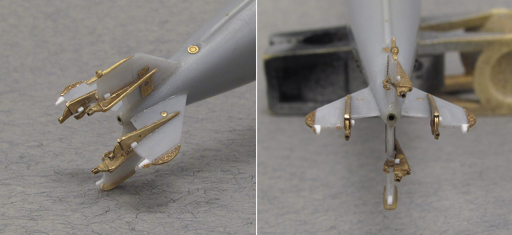

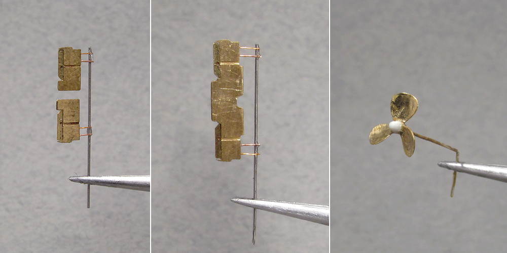

Rurowe zakończenia opływek napędów stateczników bardzo mi się spodobały, to jeszcze dwie fotki:
Same stateczniki też będą metalowe (druciki, odsłona pierwsza ). Trawione łopaty śruby pochodzą z zestawowej blaszki, powyginałem je za to trochę:U1407_23.jpg

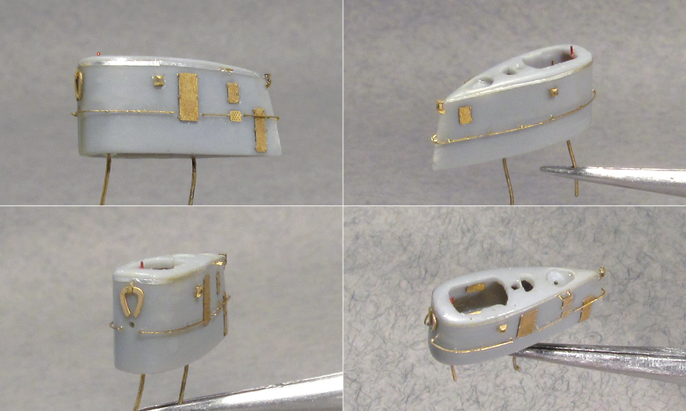

Przechodząc do części nawodnej pobawiłem się też trochę przy kiosku. Zestawowe, fototrawione relingi wydały mi się zbyt masywne i przygotowałem swoje. Drzwi włazów to blacha o grubości 0,05 mm wytrawiona do połowy grubości - jest szansa, że po malowaniu nie będzie to wyglądało pancernie.U1407_20.jpg
Trochę detali na kiosku oraz samym kadłubie jeszcze brakuje ale czekają już na wytrawienie i kolejny odcinek .

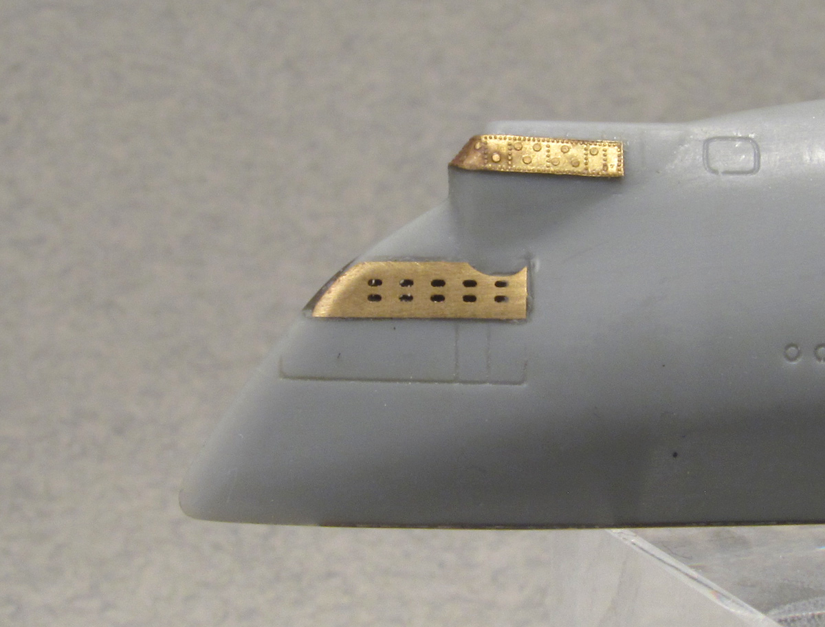

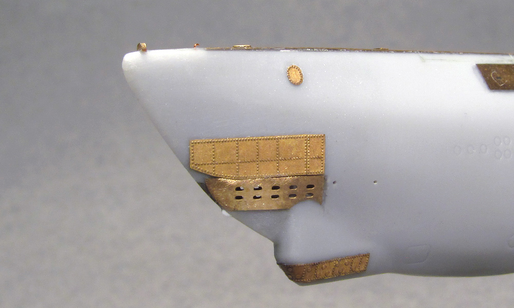

Dziób otrzymał trawione klapy wyrzutni torped oraz parę innych drobiazgów.

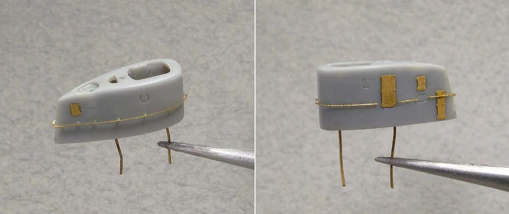

Podziałałem też przy kiosku - doszło kilka nowych elementów, m.in światła pozycyjne i kapok.
Jeszcze jedno posiedzenie z drobiazgami (anteny i peryskop) i do surfacera.
