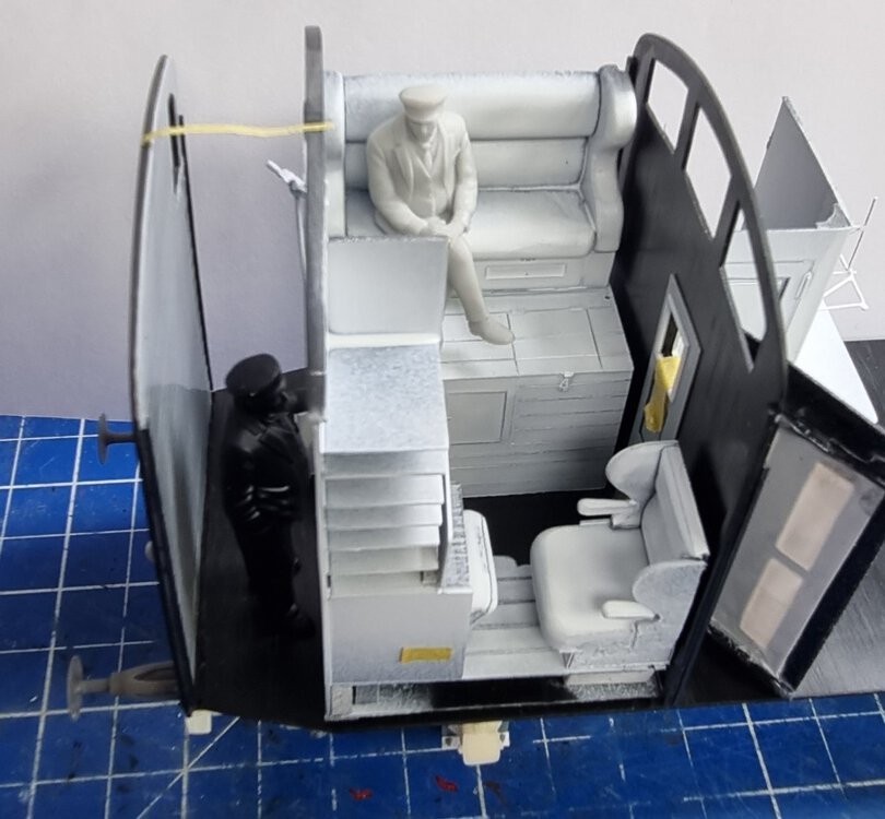

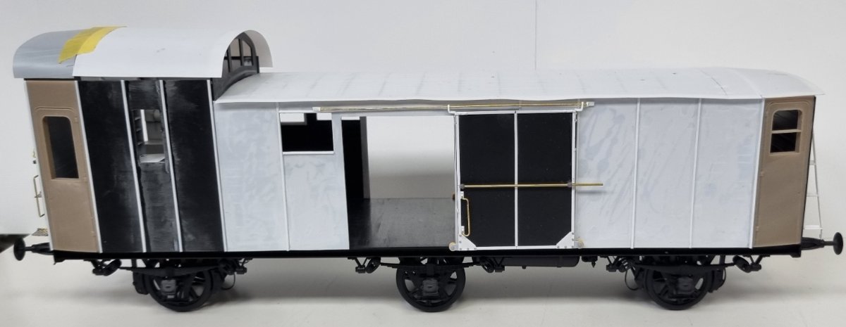

Super Moderator Greif Napisano 21 Września 2025 Autor Super Moderator Share Napisano 21 Września 2025 dawno nic nie było, no jakoś weny brakło kilka innych problemów wynikło no ale wracam na "tory", poskładałem podwozie- zostało kilka detali do dodania ale już prawie. Pierwsza przymiarka "pozorantów" do środka. 6 4 Cytuj Odnośnik do komentarza Udostępnij na innych stronach More sharing options...

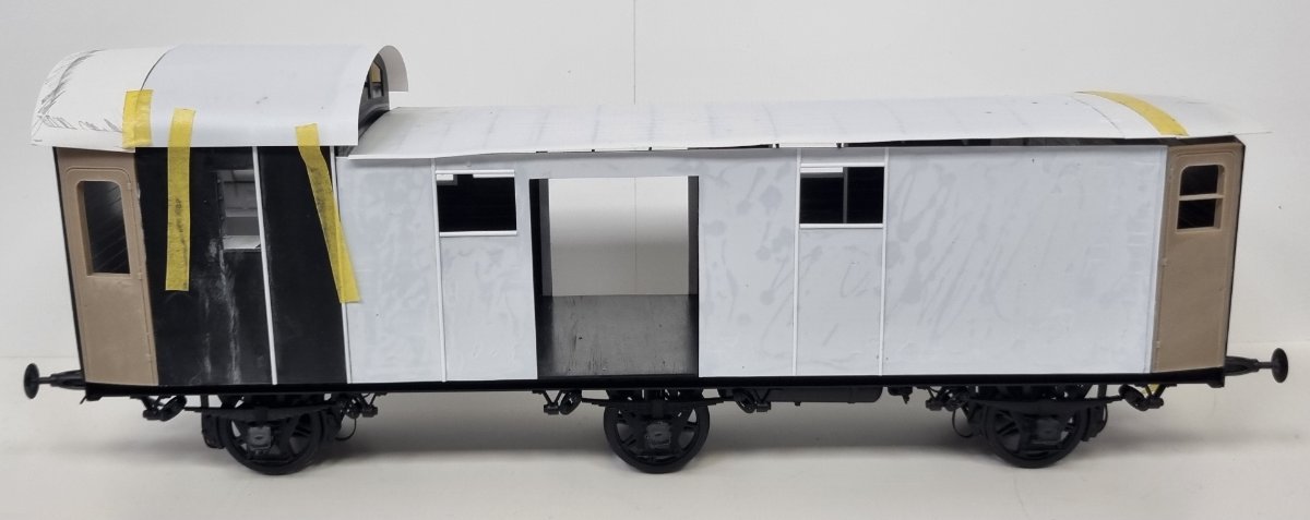

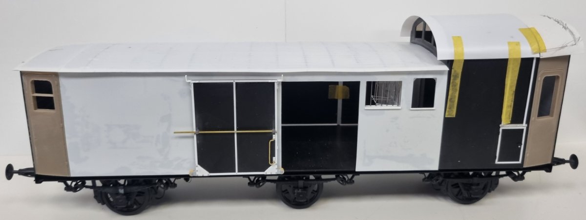

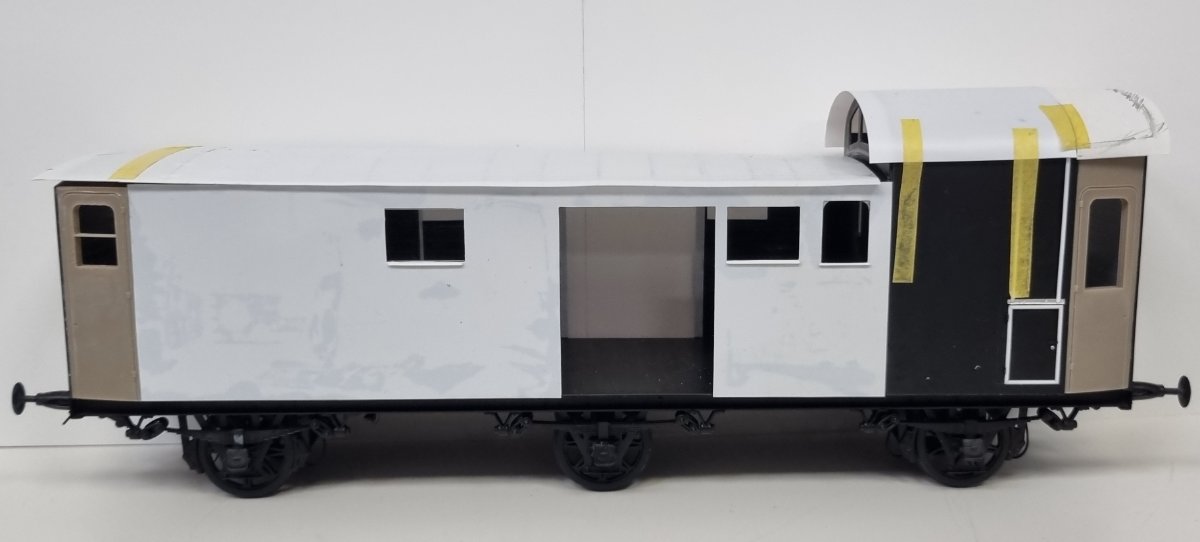

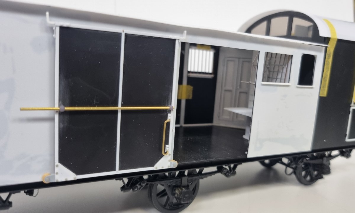

Super Moderator Greif Napisano 2 Listopada 2025 Autor Super Moderator Share Napisano 2 Listopada 2025 Marny postęp związany z chytrym planem ale udało się i chciałbym gorąco podziękować Koledze Jawkers za pomoc w kontynuacji projektu, podjął się wykonania projektu drzwi do wagonu i dzięki temu mogę kontynuować, oczywiście po długim oczekiwaniu dzięki "wspaniałej" usłudze Poczty Polskiej dotarły do mnie już wydruki tak więc ruszyłem dalej, poskładałem burty teraz dopasowuje dach i nieuchronnie trzeba będzie pomalować środek... nie cierpie malowania Stan na dzisiaj 4 Cytuj Odnośnik do komentarza Udostępnij na innych stronach More sharing options...
Rafał B Napisano 2 Listopada 2025 Share Napisano 2 Listopada 2025 Tak z ciekawości tylko, na czym polegał problem w wykonaniu tych drzwi samemu od podstaw, skoro widać, że wyglądają na proste do wydziergania z ręki? Prezentujesz tu nam solidne skracze, a tymczasem druk? Cytuj Odnośnik do komentarza Udostępnij na innych stronach More sharing options...
Super Moderator Greif Napisano 2 Listopada 2025 Autor Super Moderator Share Napisano 2 Listopada 2025 @Rafał B kłopotem był półokrągły tłoczony rant na obwodzie drzwi, jedne może i bym wystrugał ale x4... do tego ni cholery nie udało mi się wygiąć półokrągły pręcik z evergreena (1x0,5mm), za mały promień i pękał, na ciepło kurczył się na krawędziach... padło na 3D bo powtarzalność i łatwość zmian- jak widać jedne drzwi mają inne okno- tak więc "nowinka" ułatwiająca pracę i na pewno nie ostatnia bo te drzwi trafią jeszcze do brankarda więc 2in1 Cytuj Odnośnik do komentarza Udostępnij na innych stronach More sharing options...

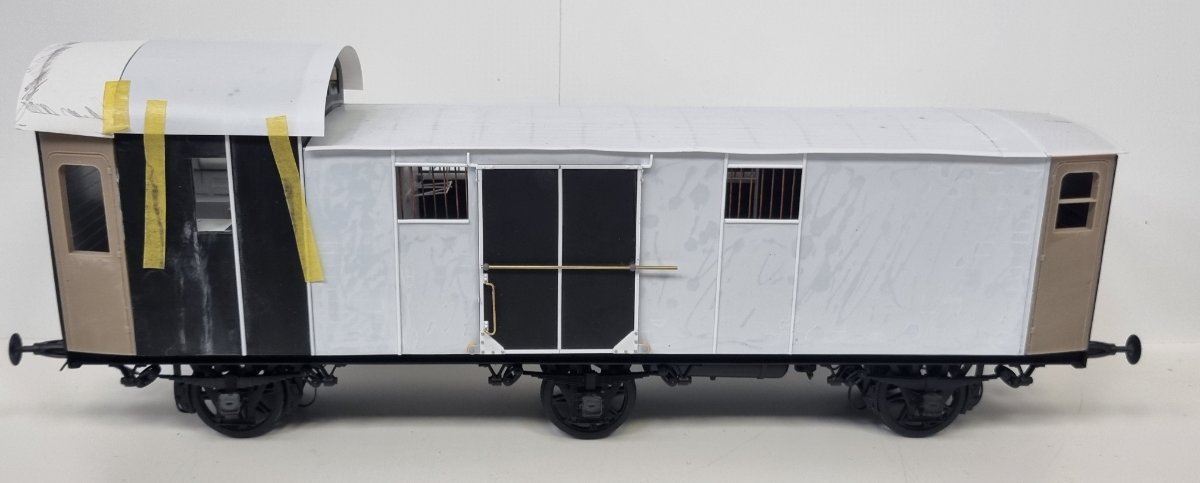

Super Moderator Greif Napisano 11 Listopada 2025 Autor Super Moderator Share Napisano 11 Listopada 2025 Drobnica w produkcji, kraty do okien, drzwi i o dziwo nawet da sie toto poskladac jakoś razem, zostało finalne poszycie dachu i kawałek nad miejscem kierownika, potem reszta poręczy stopnie, oświetlenie itd. 11 Cytuj Odnośnik do komentarza Udostępnij na innych stronach More sharing options...

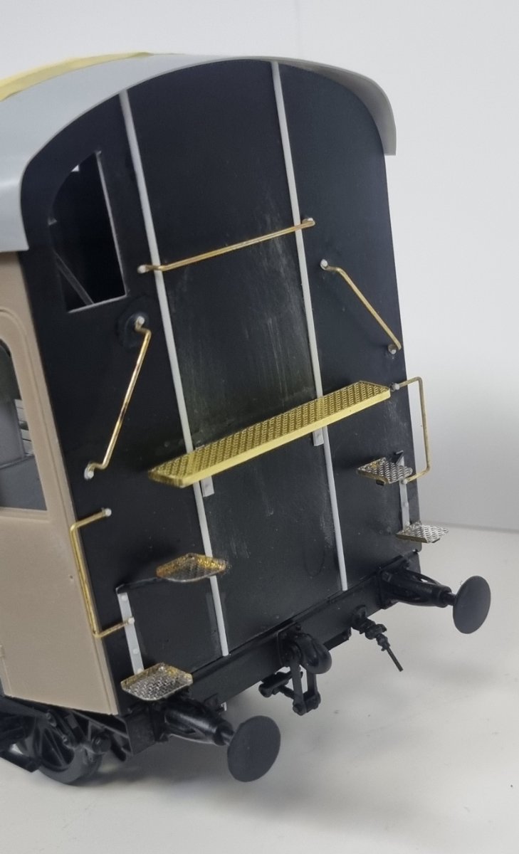

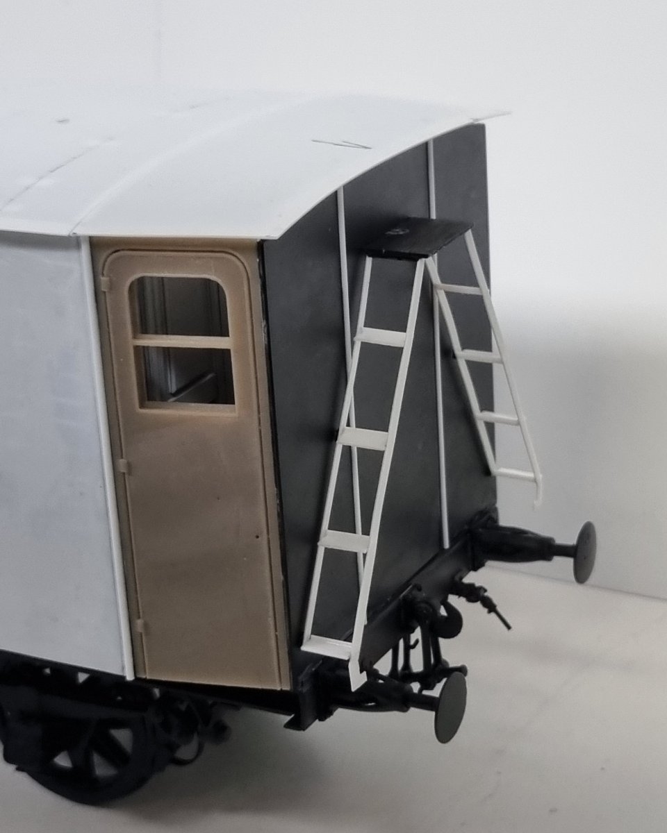

Super Moderator Greif Napisano 16 Listopada 2025 Autor Super Moderator Share Napisano 16 Listopada 2025 Stopnie i podest na jednej stronie po drugiej będzie drabinka. 8 Cytuj Odnośnik do komentarza Udostępnij na innych stronach More sharing options...
Super Moderator Greif Napisano 20 Listopada 2025 Autor Super Moderator Share Napisano 20 Listopada 2025 drabinka- zostaly do naklejenia stopnie z blachy ryflowanej i listwy na jednej stronie, czas na drugą stronę. 5 Cytuj Odnośnik do komentarza Udostępnij na innych stronach More sharing options...

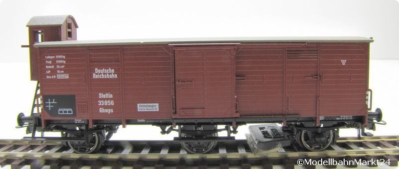

pmroczko Napisano 21 Listopada 2025 Share Napisano 21 Listopada 2025 Dzień dobry! Cała masa pięknej roboty w tym wątku... a ja chciałem zapytać o merytorykę - wagon, jak przeczytałem jest bagażowy. A jaką funkcję miało to "stanowisko obserwacyjne" gdzie kierownik siedzi? Widzę, że ma on do dyspozycji korbkę hamulca, ale też manometr, więc hamulce pneumatyczne już są - więc jak to działało? Z góry dziękuję za wyjaśnienie, życzę powodzenia w dalszych pracach i pozdrawiam! Paweł Cytuj Odnośnik do komentarza Udostępnij na innych stronach More sharing options...
Super Moderator Greif Napisano 21 Listopada 2025 Autor Super Moderator Share Napisano 21 Listopada 2025 @pmroczkoTen wagon ma hamulec ale tylko ręczny, to pruska seria , niektóre w czase użytkowania modernizowano ale mój jest już w późnym okresie użytkowania przes DRG (lata30) bez zmian, stąd nadal ma tylko ręczny hamulec -dlatego korbka, a manometr jest z gazu, bo miał oświetlenie gazowe- stąd zbiornik pod wagonem, wszystkie wagony które miały budki hamulcowe były hamowane na komendy podawane gwizdkiem z lokomotywy , w pozniejszym okresie zostawiano budki i w skladzie z wagonami z hamulcem zespolonym dodawano tylko przelotke dla ukladu hamulcowego dla reszty skladu. Cytuj Odnośnik do komentarza Udostępnij na innych stronach More sharing options...

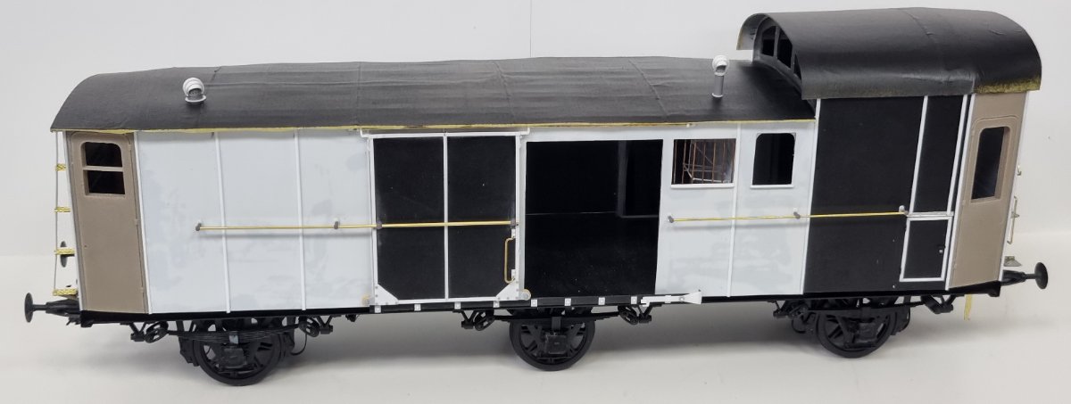

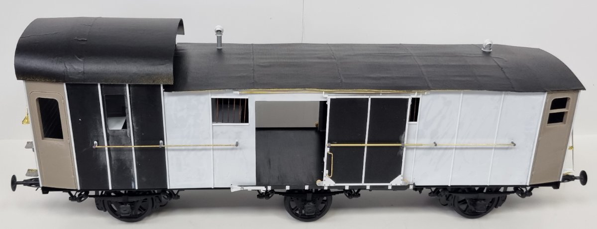

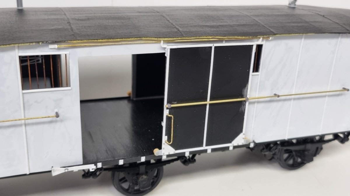

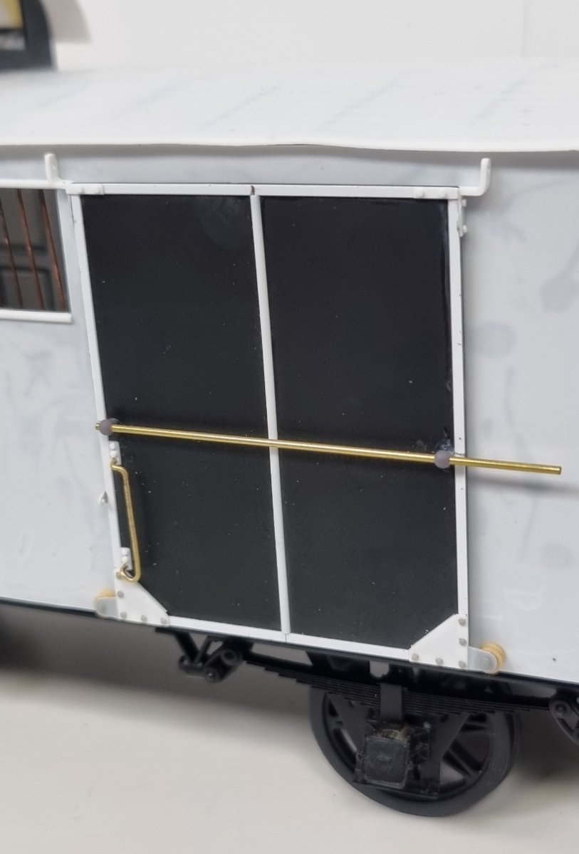

Super Moderator Greif Napisano 7 Grudnia 2025 Autor Super Moderator Share Napisano 7 Grudnia 2025 @MayonesEXG7jak już pisz po "ludzku"... tego się czytać nie da. Dzisiaj skończyłem poręcze oczywiście nie mogło być nic łatwo, nabyłem "rurki" od AK no a to rurki tylko z nazwy... jakiś tam niby zalążek otworu ale w 0,8mm wywiercić otwór 0,65mm na długości 50 mm to nie mam takiej technolgii... (chcaiłem aby się chowała jedna w drugą jak wagonie) Pozostała opcja otwarte/zamknięte z wymianą pręcika na wersję krótką/długą w zależności od potrzeby, bo niestety drzwi w momencie przesuwania chowały tą cieńszą rurkę . Doszły wywietrzniki na dach, a 2 z nich będą robić za przełączniki. takie małe o"oszustwo" wywietrznik po "złej" stronie dachu światło wyłączone po przeniesieniu na "właściwe" położenie uruchamia światło w przedziale bagażowym drugi większy będzie działał tak samo w kabinie kierownika i widok na obie strony 2 1 Cytuj Odnośnik do komentarza Udostępnij na innych stronach More sharing options...
_OldMan_ Napisano 7 Grudnia 2025 Share Napisano 7 Grudnia 2025 3 minuty temu, Greif napisał: Dzisiaj skończyłem poręcze oczywiście nie mogło być nic łatwo, nabyłem "rurki" od AK no a to rurki tylko z nazwy... jakiś tam niby zalążek otworu ale w 0,8mm wywiercić otwór 0,65mm na długości 50 mm to nie mam takiej technolgii... (chcaiłem aby się chowała jedna w drugą jak wagonie) https://www.mojehobby.pl/products/Slide-Fit-Tube-Selection-Pack-58170120.html Cytuj Odnośnik do komentarza Udostępnij na innych stronach More sharing options...

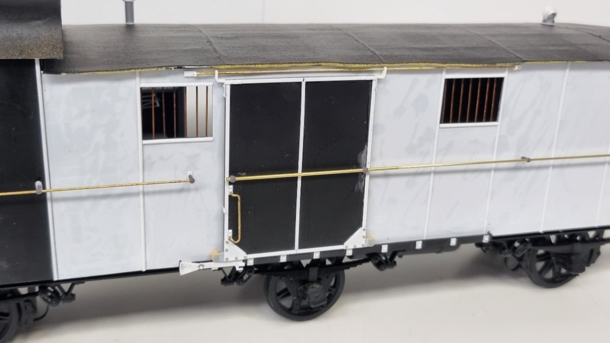

Super Moderator Greif Napisano 14 Grudnia 2025 Autor Super Moderator Share Napisano 14 Grudnia 2025 Doszły detale prowadnicy drzwi, poszycie dachu i trwa produkcja stopni możliwe że w okresie świąt coś się pomaluje 5 Cytuj Odnośnik do komentarza Udostępnij na innych stronach More sharing options...
