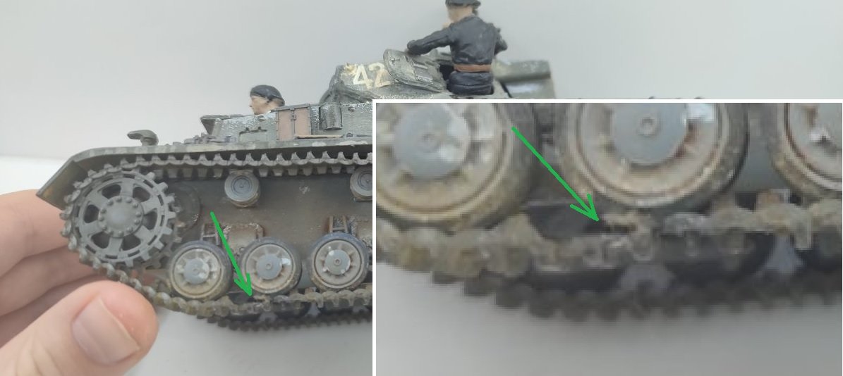

Robi Napisano 4 Maja Napisano 4 Maja 2 godziny temu, meser262 napisał: Popraw Swoje BUBLE, dopiero potem zwracaj uwagę innym. Ten model jest w trakcie budowy, a Twój już w dziale Galerie - czyli skończony. Lewa strona - Druga strona też do poprawki - tak jak Piszesz "Przyklejona do ziemi". Autora wątku przepraszam za wpis nie na temat. Pozdrawiam Krzysztof NO OK, ja się po prostu spytałem a nie rozpoczynałem temat moich ulepów. Wydaje mi się że każdy mój post według was odnosi się do każdego mojego popełnionego błędu Cytuj

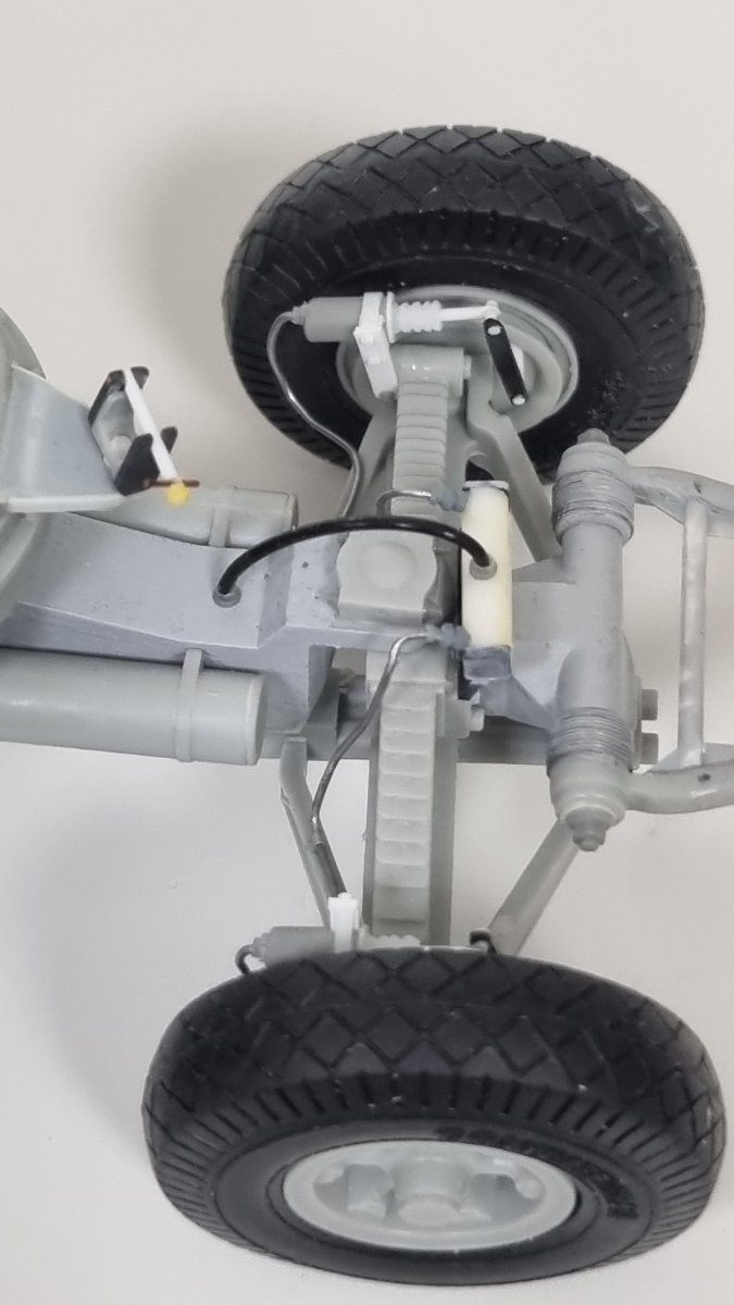

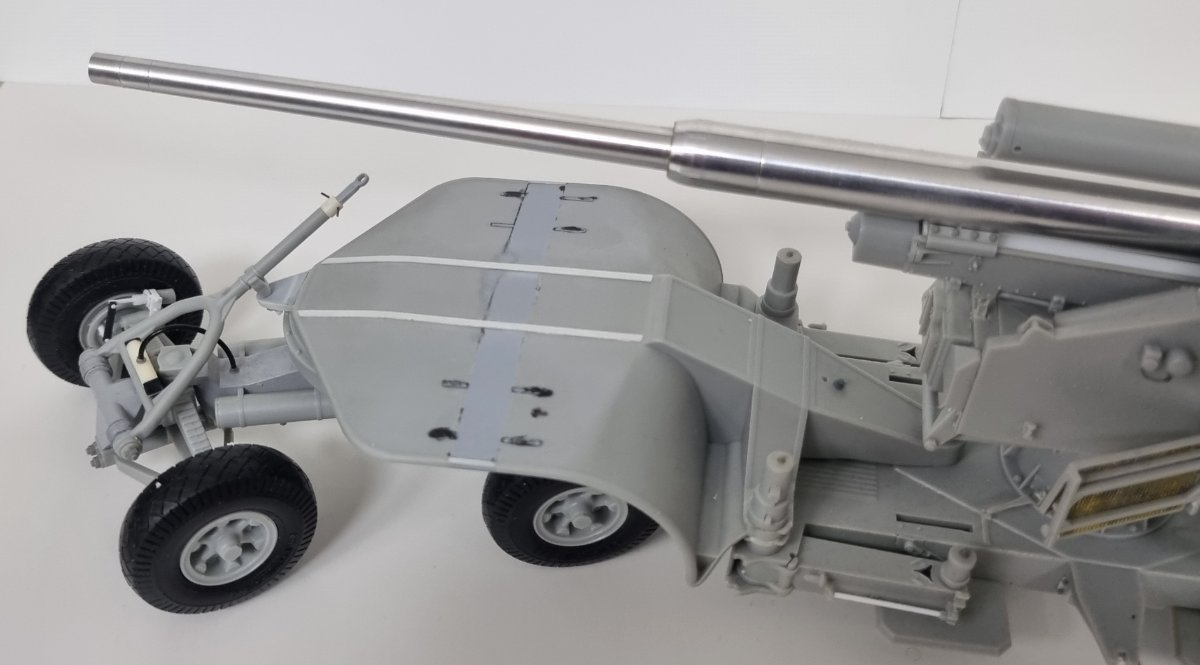

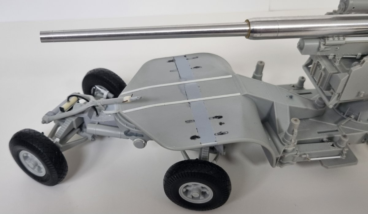

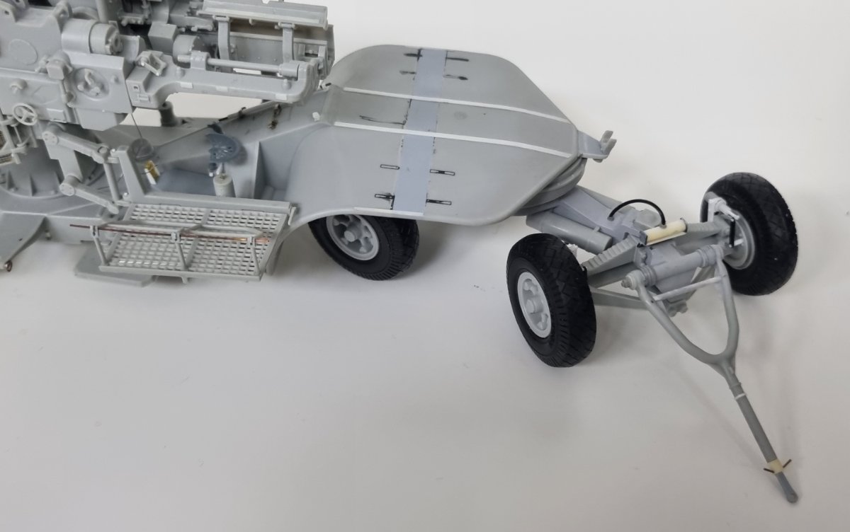

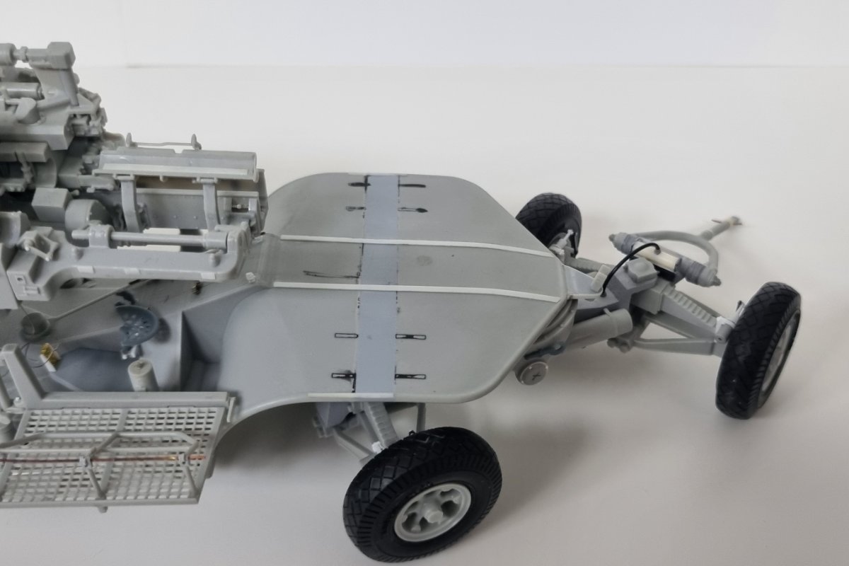

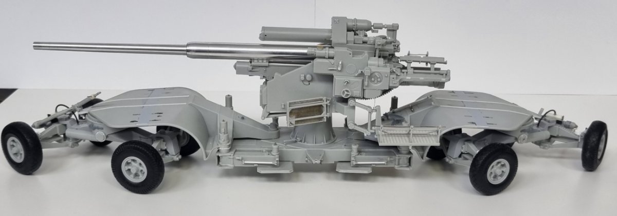

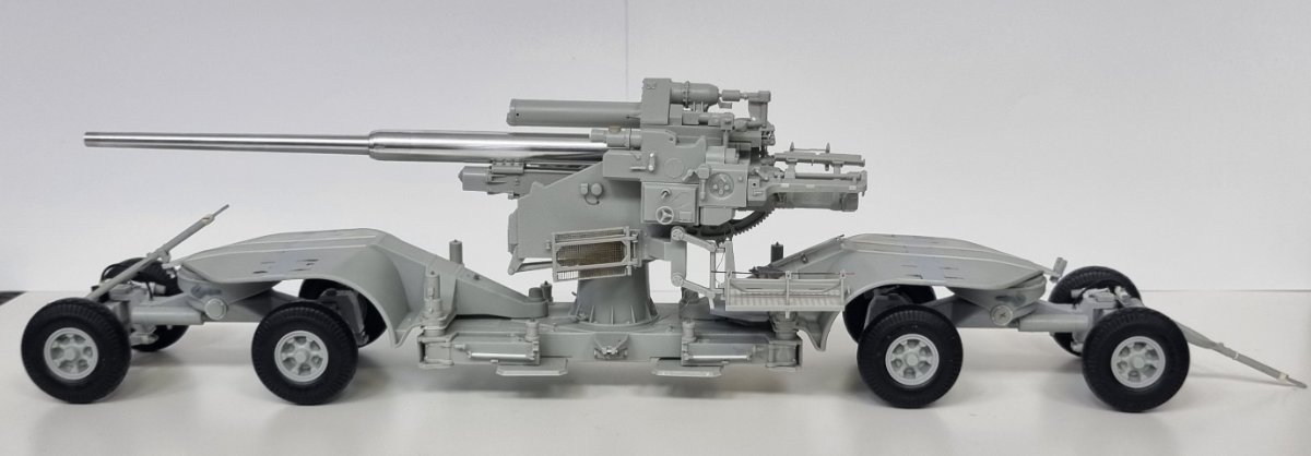

Super Moderator Greif Napisano 12 Maja Autor Super Moderator Napisano 12 Maja Odpoczynek po gąsiennicach od Pz3A, i męczył mnie Flak 41, dokładniej wózki bo zdjęć raptem kilka do tego kompletnie inaczej wyglądające podwozie no ale w sumie było ich ponoć tylko 6 szt więc może i coś tam kombinowali, skleiłem to co dał Trumpeter oczywiście z przeróbkami ale udało mi się chyba rozkminić jak to skręcało, w przyczepie do Famo siedział "kierowca" na końcu przyczepki z kierownicą i manewrował a tu nic takiego nie ma bo zastąpiono to mechaniką -chyba- aczkolwiek w modelu mi to działa czy tak było? Nie wiem trzeba to zostawić tak jak jest bo brak jakichkolwiek zdjęć w w/w temacie. jazda na wprost prawy dyszel do ciągnika lewy zaczepiony w uchwyt a teraz czary skręt ciągnika wymusza skręt przednich kół i jednocześnie zaczynając skręt - dyszel na końcu platformy zaczepiony w uchwycie powoduje skręt osi tylnej w drugą stronę tyle na dzisiaj 5 Cytuj

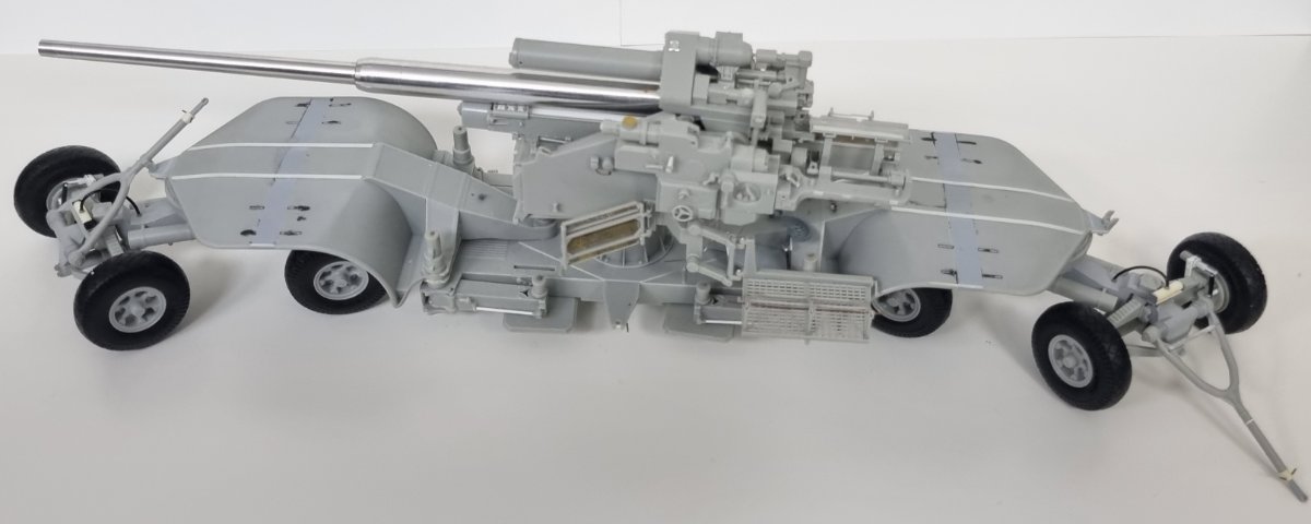

Super Moderator Greif Napisano 12 Maja Autor Super Moderator Napisano 12 Maja Kawał działa, w 1/35 od tylnego koła do dyszla ma 428mm plus do tego DB8 jako ciągnik lub Famo. Także poprawki wyszły prawidłowo bo oryginał ma 15000 mm. A Trumpeterowi "zjadło" się na platformach tylko 20mm , każda musi zostać wydłużona o 10mm i trzeba zmienić położenie łożyska pod wózki (przesunąć do przodu platformy). Cytuj
Adams M1A1 Napisano 12 Maja Napisano 12 Maja Skomplikowane to podwozie, to działo było kalibru 128mm? Cytuj
Evildead Napisano 12 Maja Napisano 12 Maja No widać że tu sporo roboty było, w realu musiało to niezłe wrażenie robić, ciekawa ta platforma Cytuj
Super Moderator Greif Napisano 12 Maja Autor Super Moderator Napisano 12 Maja @Adams M1A1tak 128mm do transportu 26t, dlatego po testach 6 sztuk zrezygnowano bo za ciężkie, poźniej wiekszość trafiła na platformy kolejowe (kiedyś zrobie) lub Flaktürme 1 Cytuj
Adams M1A1 Napisano 12 Maja Napisano 12 Maja Godzinę temu, Greif napisał: @Adams M1A1tak 128mm do transportu 26t, dlatego po testach 6 sztuk zrezygnowano bo za ciężkie, poźniej wiekszość trafiła na platformy kolejowe (kiedyś zrobie) lub Flaktürme Ciężkie to było to fakt, co ciekawe to 26,5t ważył też ten stacjonarny bliźniak z Flaktürm-ów. Działaj dalej, ta armata jest zdecydowanie lepsza niż te tanki, ale pociągi są najfajniejsze. Pozdr. A. Cytuj

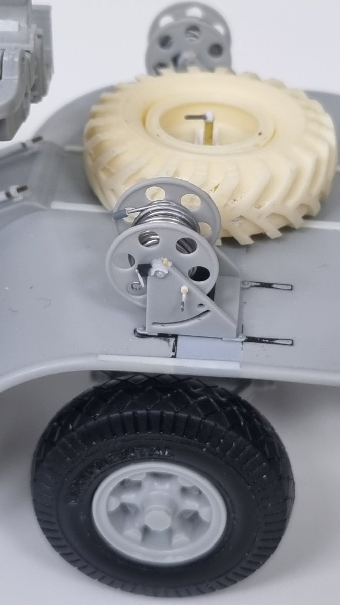

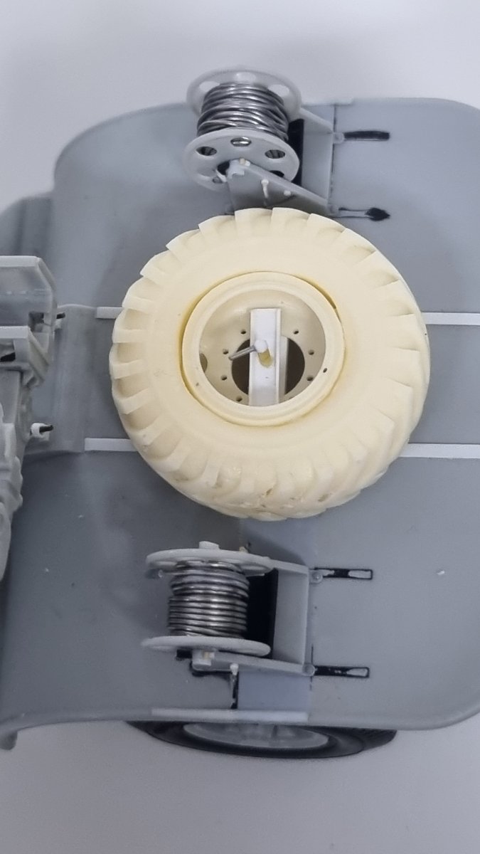

Super Moderator Greif Napisano 21 Maja Autor Super Moderator Napisano 21 Maja bębenki i koło zapasowe, odlew zdeformowany ale na flaka zapasowego się nadaje i walka z układem hamulcowym, bo Trumpeter go nie dodał 12 Cytuj

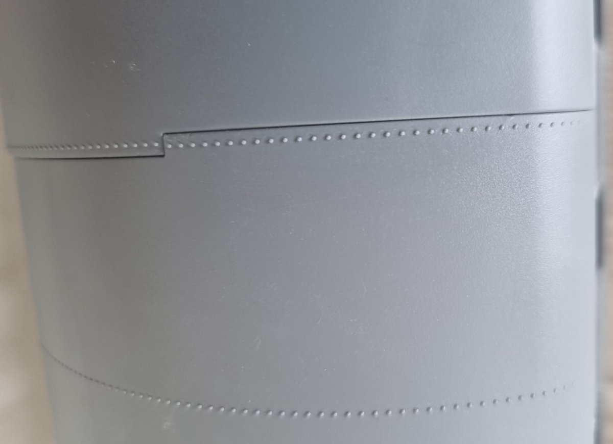

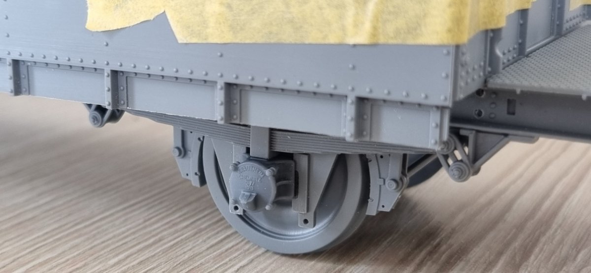

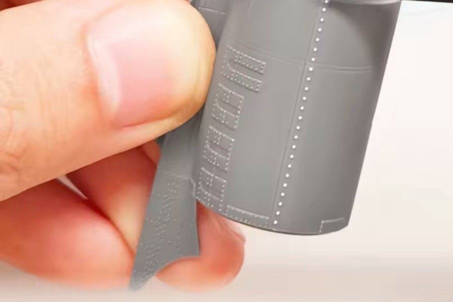

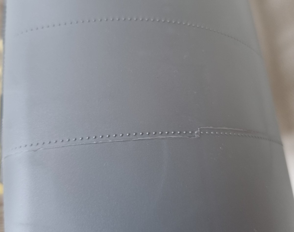

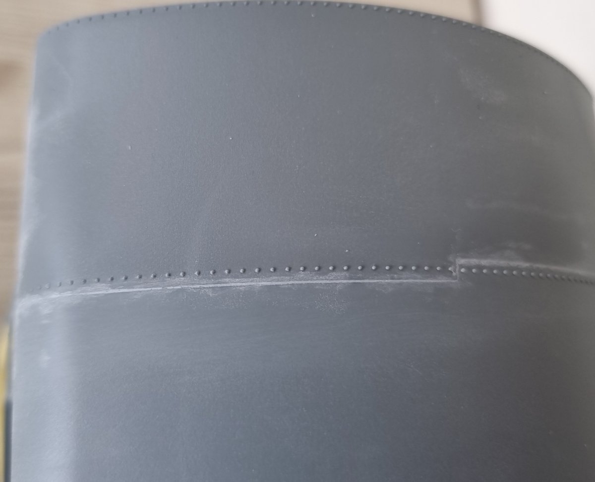

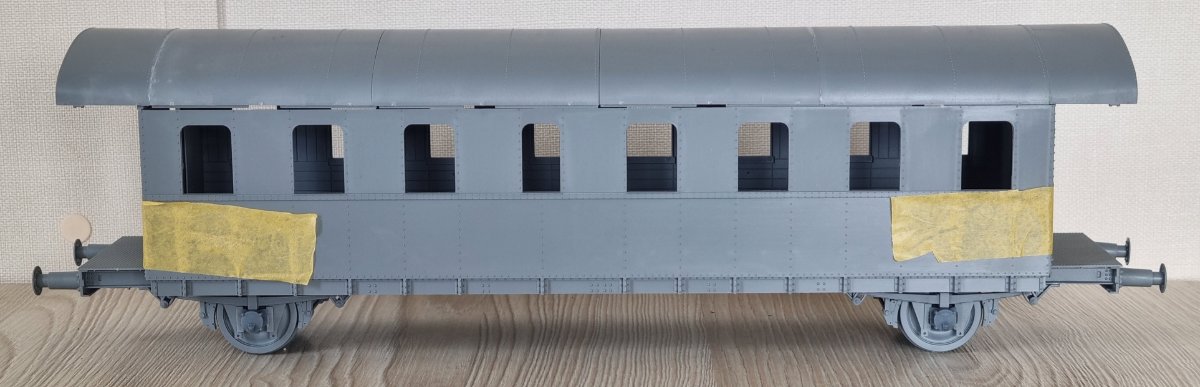

Super Moderator Greif Napisano 19 Lipca Autor Super Moderator Napisano 19 Lipca W czasie urlopu żeby się nie nudzić mam taki "wyjazdowy" model Cid 27 Donnerbüchse. Straszna dłubanka, masa część ,troszkę dziwny plastik (lekko gumowaty) no i masa szpachlowania, cały dach od środka usiany jest wypychaczami wielkość 7mm a sam dach podzielony na 6 sekcji a łączenia upstrzone są linią nitów. Pewnie trzeba będzie je finalnie zastąpić bo słabo widzę możliwość wyszlifowania tego jakoś sensownie. i nitowy dramat w zbliżeniu na chwilę obecną wymieniłem jedynie maźnice od Przemka emp3d.eu mają zdecydowanie lepszy detal. Czeka mnie jeszcze powtórka z rozrywki bo mam do zrobienia drugi taki sam do składu z parowozem T3 i bagażowym. 1 Cytuj
marioba Napisano 19 Lipca Napisano 19 Lipca (edytowane) Czołem! Oby ten kto wymyślił te linie podziału dachu, nie mógł się odlać przez dwa tygodnie! Sensu w tym nie widać... Mariusz Edytowane 19 Lipca przez marioba Cytuj
Super Moderator Greif Napisano 19 Lipca Autor Super Moderator Napisano 19 Lipca @marioba no nie ułatwiają sklejania, ale jest światełko w tunelu, zamówiłem na próbę może się uda wybrnąć z tego kłopotu za dodatkowe parę monet jak pomacam dam znać czy warte to zachodu. 3 Cytuj

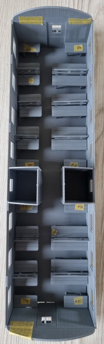

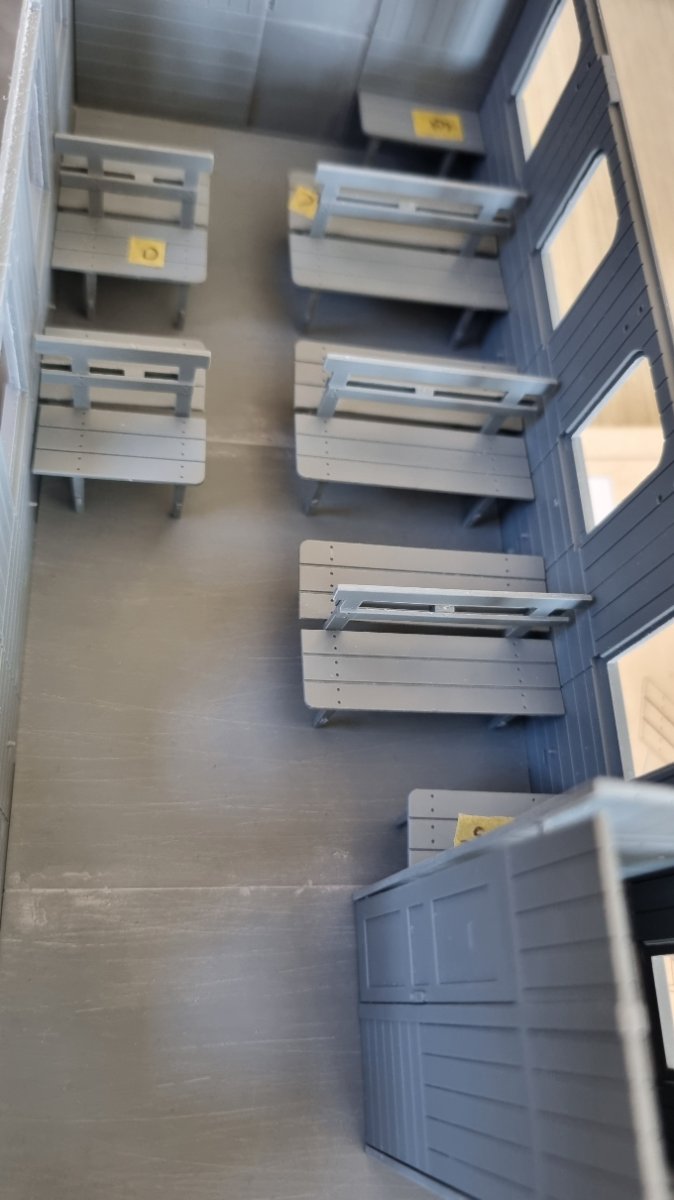

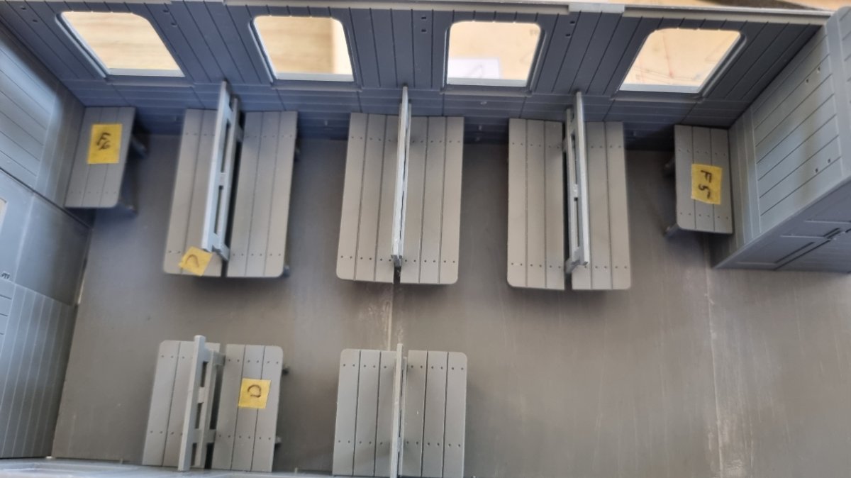

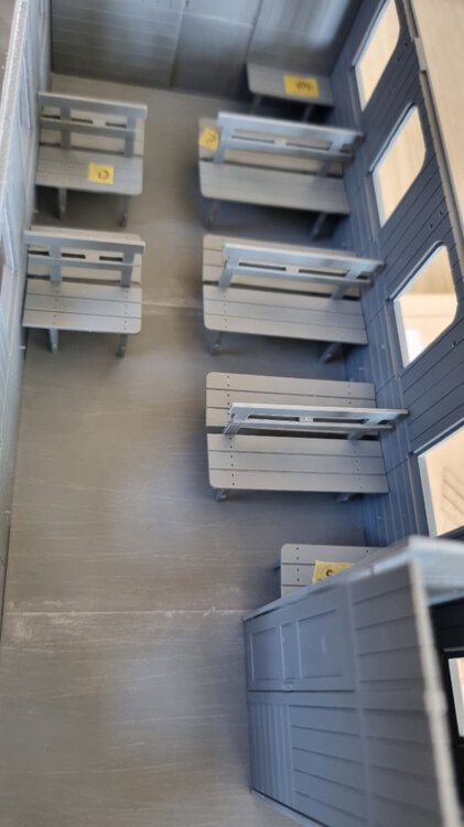

Super Moderator Greif Napisano 20 Lipca Autor Super Moderator Napisano 20 Lipca dzisiaj składam ławki... uff każda to 6 części , najgorsze są nogi szew na każdym elemencie także schodzi masa czasu na szlifowanko zostały 2 duże i 3 małe ławki 5 Cytuj
marioba Napisano 20 Lipca Napisano 20 Lipca Strasznie fajnie to wygląda. A tak z ciekawości? W klozecie jest wyposażenie, czy będziesz musiał porcelanę dorabiać? Mariusz Cytuj

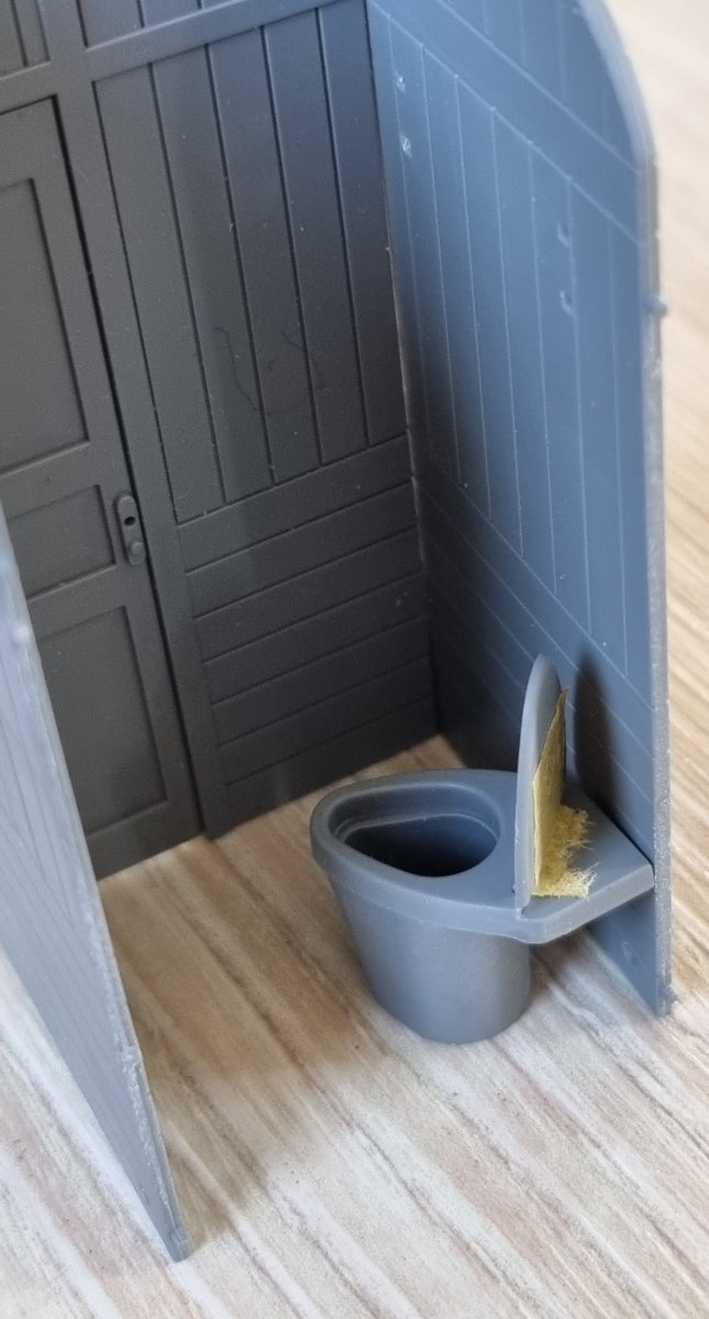

Super Moderator Greif Napisano 20 Lipca Autor Super Moderator Napisano 20 Lipca cosik a'la kibelek jest ale i tak nic nie będzie widać -mleczna szyba model ogólnie fajny ale masa błędów i niedoróbek. Jest oświetlenie gazowe a brak zbiorników na gaz, za to dołożyli zasobnik na akumlator, sugerując oświetlenie elektryczne a nie ma prądnicy do ładowania aku... Tak więc klasyk modelarstwa. Poprawi się 3 1 Cytuj
Super Moderator Greif Napisano 22 Lipca Autor Super Moderator Napisano 22 Lipca Operacja "ławka" zakończona. Trzeba przemyśleć temat oświetlenia wagonu. 4 Cytuj
Super Moderator Greif Napisano 22 Lipca Autor Super Moderator Napisano 22 Lipca @Bartosz Ciesielskitak, drewniane zydle do siedzenia na krótki dystans 2 Cytuj
