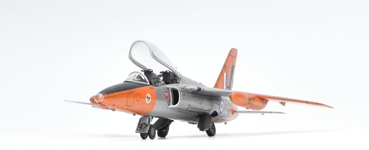

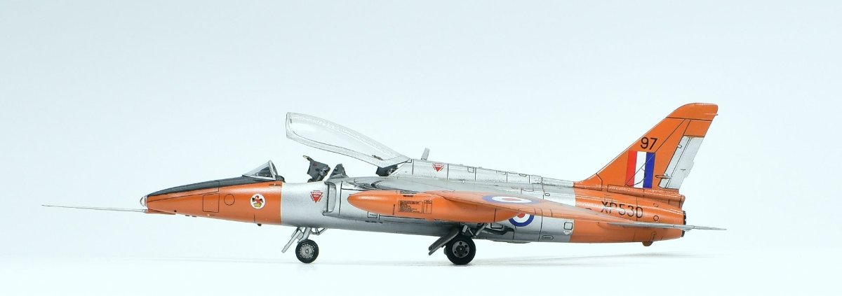

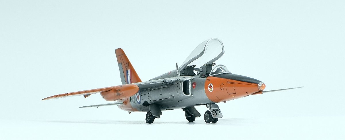

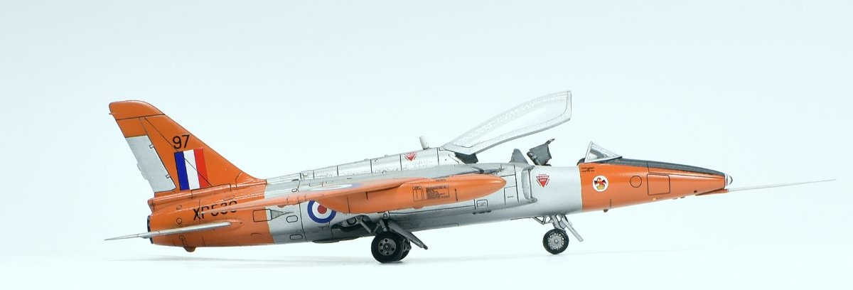

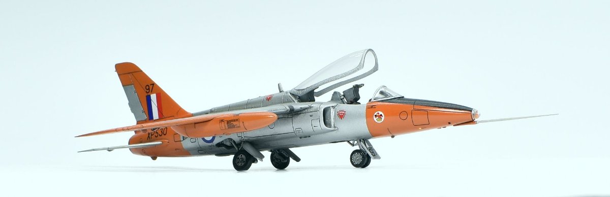

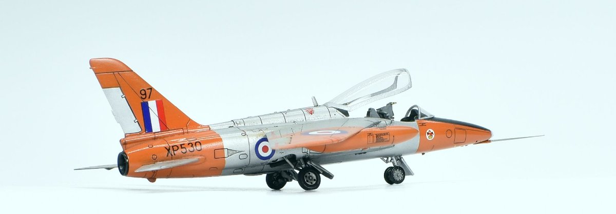

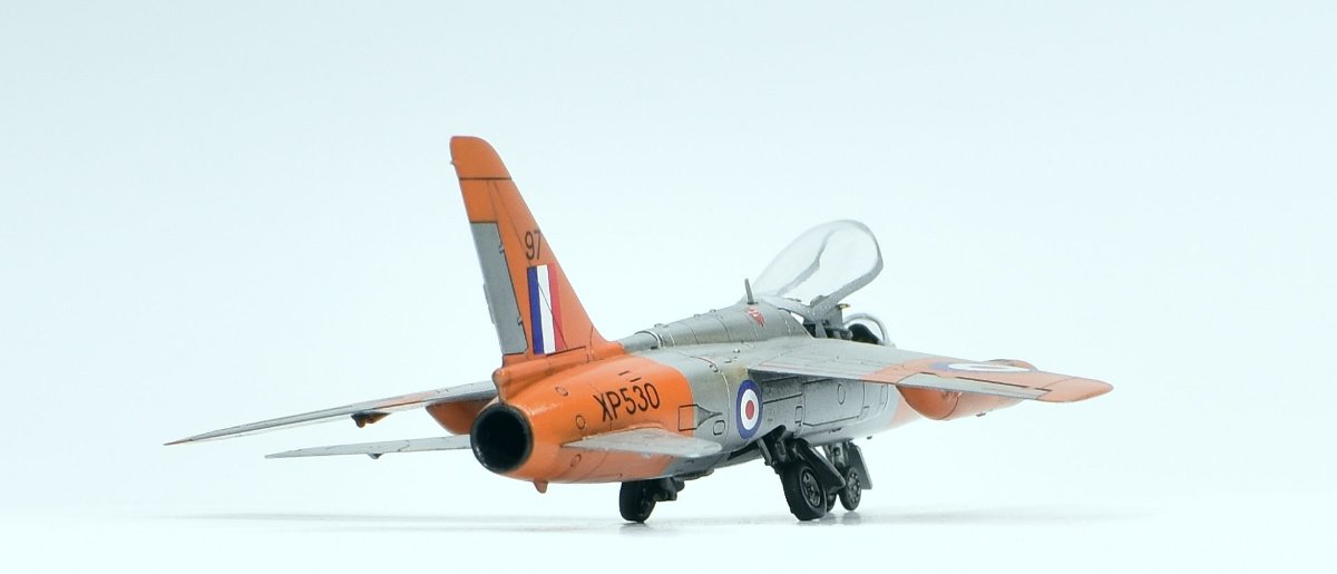

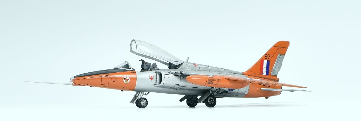

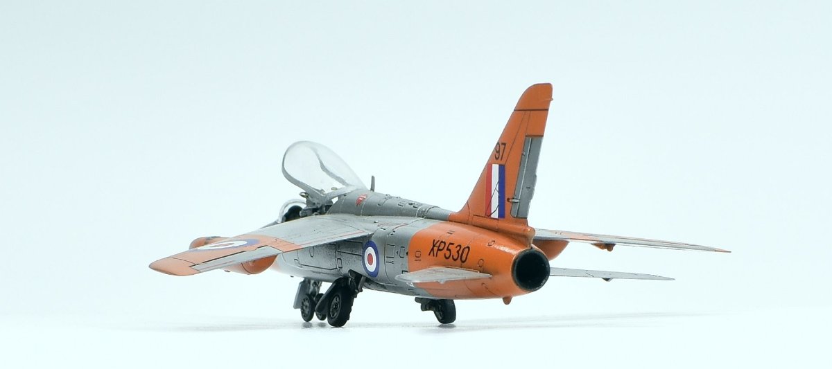

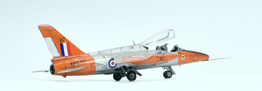

19robi88 Posted January 6, 2017 Share Posted January 6, 2017 Mój trzeci model w karierze mały poddźwiękowy samolot szkolny czyli Folland Gnat t.1 od airfixa modelik miał być prosty szybki i przyjemny a taki nie był miał kilka dołków na dziobie które musiałem szpachlować niestety nie tylko to troszkę szpachli zużyłem. Z dodatków pierwsza styczność z żywicą kokpit Pavli z fotelami które ledwo weszły do kokpitu i rurka pitota mastera. Niestety model posiada błąd w malowaniu na skrzydłach maskowałem dwie godziny umalowałem i jak zerwałem maski to dopiero się zorientowałem ze pomalowałem pasek za daleko Quote Link to comment Share on other sites More sharing options...

letalin Posted January 9, 2017 Share Posted January 9, 2017 Jak na trzeci model, to bomba. Airfix dał niestety b.głębokie linie podziału i czarny łosz wyszedł momentami "kartonowo". Szczególnie usterzenie. Wybrałeś też srebrną farbę z b.grubym pigmentem i trochę to widać na zdjęciach. Na pewno nie były to Alclady, ani Gunze:) Quote Link to comment Share on other sites More sharing options...

19robi88 Posted January 10, 2017 Author Share Posted January 10, 2017 Jak na trzeci model, to bomba. Airfix dał niestety b.głębokie linie podziału i czarny łosz wyszedł momentami "kartonowo". Szczególnie usterzenie. Wybrałeś też srebrną farbę z b.grubym pigmentem i trochę to widać na zdjęciach. Na pewno nie były to Alclady, ani Gunze:) Akurat srebro to Alclad na fotkach się tak wydaje ze ziarno jest grube na żywo jest spoko zdjęcia z telefonu wiec szału nie ma, co do linii podziału to niestety są głębokie tak jak mówisz i zgadzam się mogłem dać jakiegoś jasniejszego washa Quote Link to comment Share on other sites More sharing options...
19robi88 Posted January 10, 2017 Author Share Posted January 10, 2017 Porządny model Sklej dla odmiany jakiś wypasiony nowy zestaw Zrobilem voodoo co dla mnie było już większym wyzwaniem teraz kleje corsaira przy którym chce poćwiczyć elementy fototrawione no i potem może jakieś większe wyzwanie mam narazie małe doswiadczenie i nie chce się porywac z Motyka na słońce Quote Link to comment Share on other sites More sharing options...

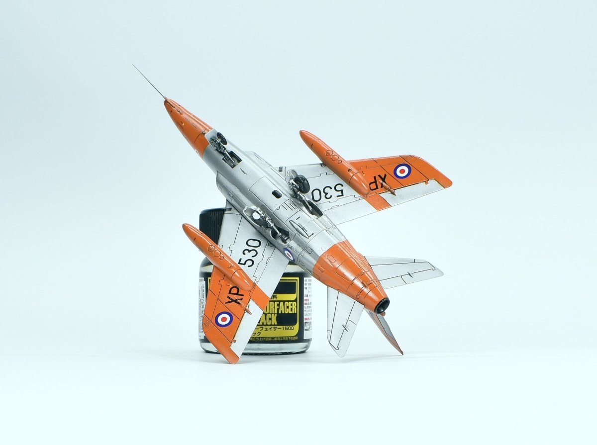

letalin Posted January 10, 2017 Share Posted January 10, 2017 Akurat srebro to Alclad na fotkach się tak wydaje ze ziarno jest grube na żywo jest spoko Jaki podkład dałeś pod Alclad? Quote Link to comment Share on other sites More sharing options...
19robi88 Posted January 10, 2017 Author Share Posted January 10, 2017 Czarny surfecer 1500 dobrze czy źle? Quote Link to comment Share on other sites More sharing options...
letalin Posted January 10, 2017 Share Posted January 10, 2017 Czarny surfecer 1500 dobrze czy źle? Próbowałem z tym samym, ale mi wyszło, że czarny surfacer 1500 nie jest dość gładki i straciłem czas na polerowanie. Lepiej dać błyszczącą czarną farbę. Im gładsza powierzchnia pod Alcladem, tym lepiej. Z cudzych doświadczeń wiem, że wystarczy nawet doskonale wypolerować powierzchnię gołego plastiku, żeby Alclad dobrze leżał. http://i.imgur.com/dQDN0vtl.jpg Quote Link to comment Share on other sites More sharing options...
19robi88 Posted January 10, 2017 Author Share Posted January 10, 2017 Ale ja nie polerowalem alclada nawet nie wiedziałem ze się tak robi, czym to polerowac trzeba? Quote Link to comment Share on other sites More sharing options...
letalin Posted January 10, 2017 Share Posted January 10, 2017 Nie chodziło mi o polerowanie Alclada (co pewnie też można robić), a o polerowanie powierzchni pod niego. Ja polerowałem czarnego Surfacera 1500, bo pierwsze próby malowania Alcladem na surowym Surfacerze były zniechęcające i ratowałem model pracowicie wybłyszczając całą powierzchnię pastą polerską. Lepiej było po prostu od razu położyć czarny błyszczący podkład sprzedawany przez Alclada, albo inną błyszczącą farbę. Podstawą jest idealnie gładka powierzchnia, na którą aplikujesz metalizer. Quote Link to comment Share on other sites More sharing options...
19robi88 Posted January 10, 2017 Author Share Posted January 10, 2017 Aha o to ci chodziło będę miał na uwadze w przyszłości dzięki, ogólnie gnat jest bardzo malutki i dość blisko zdjęcia były robione może też dlatego na fotkach widać tak ziarnistosc srebra Quote Link to comment Share on other sites More sharing options...
letalin Posted January 10, 2017 Share Posted January 10, 2017 Przy następnym spróbuj pomalować podkład czarnym lustrzanym połyskiem i porównaj efekt "na żywo". Nie powinno być ziarna, albo dużo mniej wyraźne. Wtedy będzie to zależeć już tylko od ziarna samego Alclada i niczego więcej, a tego nie przeskoczysz. Quote Link to comment Share on other sites More sharing options...

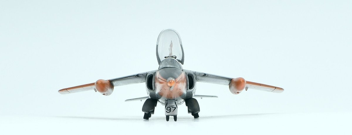

19robi88 Posted January 10, 2017 Author Share Posted January 10, 2017 Tak zrobię i prze poleruje na gładziutko plastik następnym razem, może będzie lepiej nie uważam ze jest super ale w dalszym ciągu wydaje mi się ze efekt ziarnistości to słabe fotki przy słabym oświetleniu, od kilku dni mam dwie nowe lampki których użyłem do galerii voodoo i tutaj tez zrobiłem foto żeby pokazać różnice czy tutaj mniej widoczna jest ziarnistość srebra ?? Quote Link to comment Share on other sites More sharing options...
letalin Posted January 11, 2017 Share Posted January 11, 2017 Moim zdaniem zawsze można lepiej. Ziarnistość widać najwyraźniej na ramie osłony kabiny, na grzbiecie kadłuba, a na lotce masz "czarne piksele". Zakładam, że tego gołym okiem prawie nie widać, ale... Drugą zasadą malowania Alcladami jest jak najmniejsze ciśnienie powietrza, żeby nie wysychał w locie. Quote Link to comment Share on other sites More sharing options...
19robi88 Posted January 11, 2017 Author Share Posted January 11, 2017 Osłonę kabiny malowalem oddzielnie i albo za szybko położyłem druga warstwę, albo za grubo i farba tak jak by się sciela ciężko określić. Ogólnie Alclady bardzo dobre farbki ale trzeba się z nimi odpowiednio obchodzić Quote Link to comment Share on other sites More sharing options...
