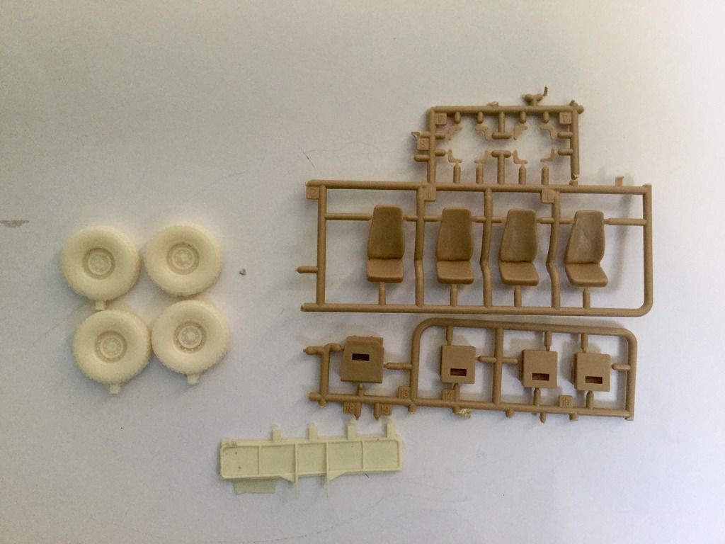

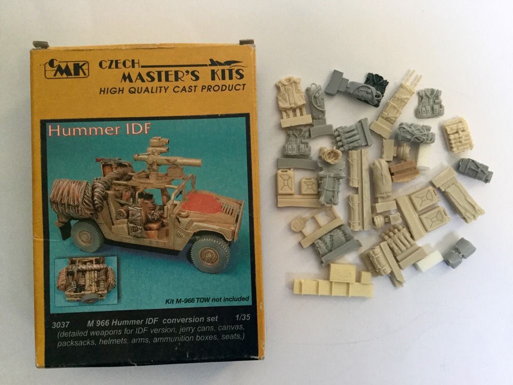

makinen Napisano 31 Stycznia 2017 Napisano 31 Stycznia 2017 (edytowane) Tym razem na warsztat idzie koszerny młotek, czyli izraelski Hamer Orev. Nie spodziewajcie sie modelu nawet podobnego do tego, który zrobił Kubisz. Postaram się zbliżyć, ale nie wiem na ile starczy mi cierpliwości i umiejętności. Ofiara to Bazą będzie model Tamiya Wykorzystam konwersję formy CMK, która jest duuuużo słabsza od Legenda, ale też i tańsza. Jakoś sobie poradzę. Użyję też wyposażenia IDF z zestawu Black Doga. Ponieważ koła, fotele i jeszcze kilka elementów z CMK jest do bani, lub ich brak, musiałem wymienić/dołożyć zastępcze części: żywiczne koła Aggressive Pattern, przednia osłona i fotele z M1151 Academy. Edytowane 7 Kwietnia 2018 przez Gość Cytuj
