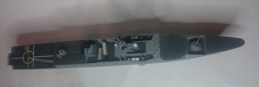

dzień dobry chwila minęła i projekt dojrzał w głowie do kolejnego etapu
przemogłem rozpacz związaną z odpadaniem farby - część podmalowałem część malowałem od nowa i jakoś wyszło. Powalczyłem ze śmigłowcem - strasznie mały , kalkami - strasznie sięrwały i najważniejsze poszukiwania siatki przez którą mogę psiknąć cienie plyt zakonczyly sie powodzeniem ponizej garść fot - prosze o łagodny wymiar kary bo wiem że niedorubek jest od ....
czeka mnie jeszcze
- cieniowanie / starzenie etc
- kilka kalek
- olinowanie - mam mało info jak to wygladało wiec raczej wolna improwizacja na temat będzie
- kilka figurantów
- woda
a jak to obecnie wygląda

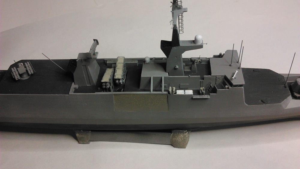

i rzeczona imitacja płyt poszycia, psikane delikatnie jaśniejszą farbą przez siatkę (znalazłem 2x2 grawerowaną w paprzierze), teraz już wiem iż trzeba było zrobić to jasniejszą farbą i sei tak nie bać - mało widać ale to nauka na przyszłość

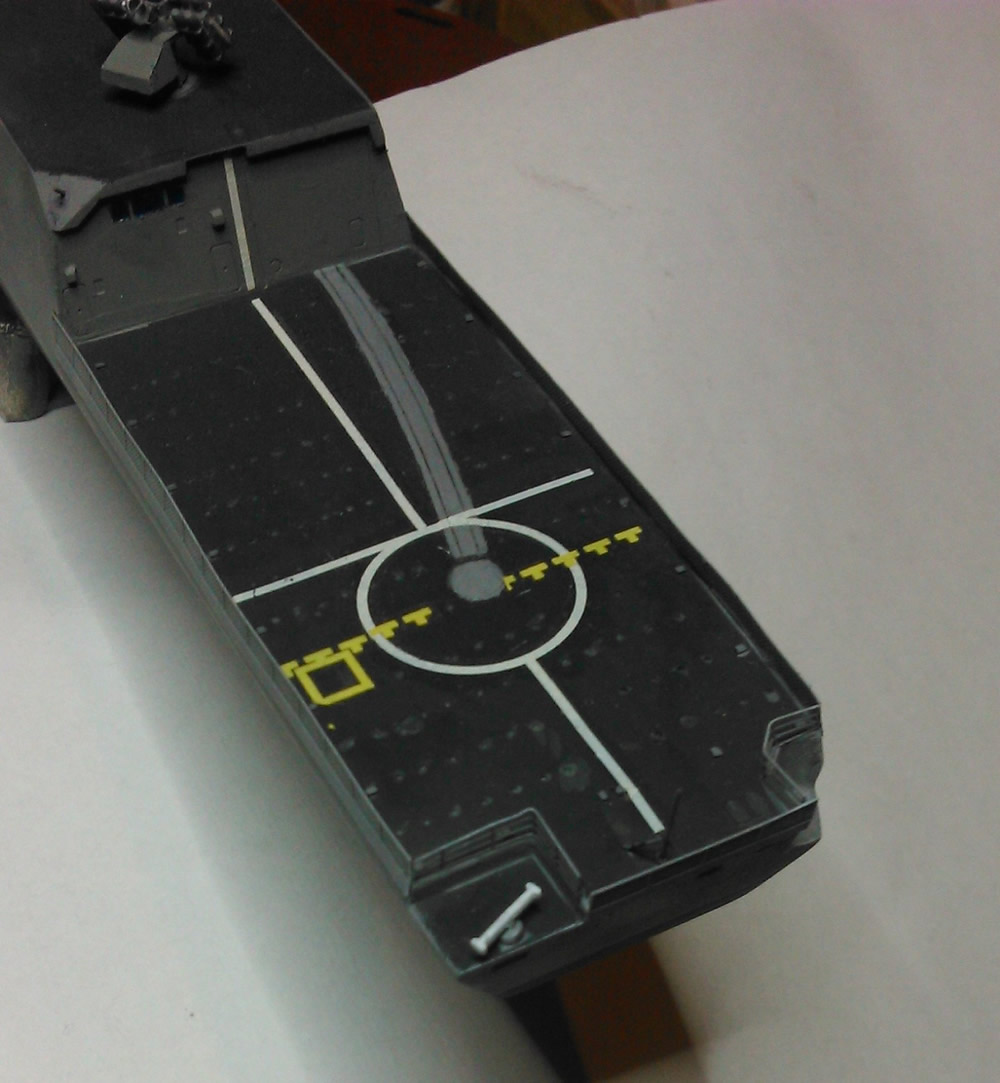

zająłem się pokładem lotniczym
plan jest taki aby dodać kilku ludków którzy krzątają sie wokół przymocowanego halikoptera, stąd pojawił sie elemnt prowadnicy szyn, a także dodałem uszka do zamocowania lin przy śmigłowcu
całość potraktowałem na razie suchym pędzlem - teraz czas na wash, zacieki etc - troszkę sie boje aby nie przegiąć bo te okręty na zdjęciach są w bardzo dobrym stanie
tak się obecnie prezentuje śródokręcie
kiedy robić olinowanie przed wash czy po ?
uwagi mile widziane szczególnie w temacie jak pocieniować co by nie zepsuć :0
