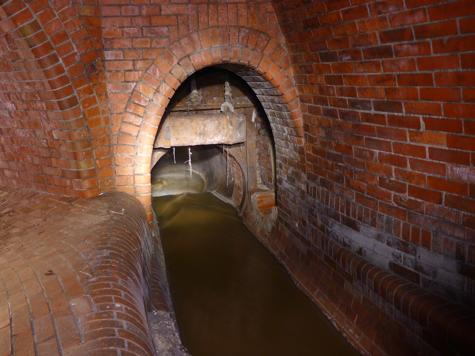

M.A.V. Posted September 19, 2017 Share Posted September 19, 2017 Te schody chcesz zrobić w tej dziurze w podłodze? - jeśli tak to kiepski pomysł ---------------- EDIT: eh... sorry megapol znów się trochę podoczepiam ale już trochę mnie znasz i ja nie ze złośliwości ale żeby pomóc... Więc tak: 1) KSZTAŁT jeśli to mają być kolektory ceglane to NIGDY nie występowały okrągłe.... mogą być albo owalne (w twoim przypadku tak powinno być) albo łukowe (gdy kolektor ma boczne chodniki). Absolutnie nie okrągły przy cegle - wynika to zwyczajnie z technologii wykonania i rozkładu sił, jak i również parcie gruntu w takim przekroju układa się korzystniej. przykłady: tutaj nawet ładny planik z XIX wieku z przekrojami: Jeśli decydujesz się na przekrój okrągły to tylko betonowy - tu decyzja należy do ciebie bo skoro to ma być w "przyszłości" to możesz wybierać, albo nawet połączyć obie technologie. Skoro to Moskwa to systemy kanalizacyjne ciągle unowocześniano 2) Kolektor dochodzący do komory nie powinien aż tak bardzo wystawać... (chyba że jest betonowy z prefabrykatów to jeszcze), albo jeśli jest to jakaś rura żeliwna. Przy cegle to jest czyste S-F.... Po prostu nikt by czegoś takiego nie wymurował, to po pierwsze a po drugie, po kilku latach eksploatacji cały dół by się zwyczajnie oberwał. Jeśli decydujesz się na cegłę to tylko płaskie przejście, a jeszcze wszystko było ładnie obrabiane na gładko: przykład: 3) SCHODY jeśli planujesz zrobić schody w tej dziurze na dole (pisałeś że mają być na dolny poziom) to ta lokalizacja jest zła. Po prostu patrząc na twój układ logicznie woda wylewająca się z kanału (o takim przekroju to zapewne burzowy) do komory o razu by zalała schody wlewając się w dół. To bez sensu.... Jeśli miałoby to wyglądać prawdziwie to "ścieżki komunikacyjne" powinny być powyżej przeciętnego poziomu wody jaki jest planowany żeby nie uległy zalaniu. Czyli aby "realnie" wykonać zejście na niższy poziom to powinno być ono na wyniesieniu w twojej komorze. Tak jak tutaj: są połączone dwa kolektory (tym razem betonowe - żebyś miał porównanie do cegły) - płynie woda a w rogu jest półka dużo wyżej gdzie jest miejsce dla obsługi (nawet klamrę widać w ścianie). Jeśli chcesz się trzymać realiów to u Ciebie powinno być podobnie - tzn. najpierw lokalne podniesienie komory a dopiero w jego wierzchu ewentualne zejście w dół (obowiązkowo zamykane żeliwną pokrywą).... Tu nawet znalazłem Ci takie schodki - co ciekawe z poziomu chodnika w dodatku z Łodzi... Może to co napisałem to trochę czepianie się, ale jeśli chcesz żeby Twoje kanały wiarygodnie wyglądały to trzeba poprawić... tym bardziej skoro to ma być Moskwa. Tam nikt by nie dopuścił jakiś niedoróbek - za cara wszystko robili niemieccy specjaliści a za fuszerkę czekała Syberia a za Stalina też nikt się nie patyczkował - montowanie schodów na dnie kolektora co skutkowałoby zalaniem to ewidentny sabotaż = kula w łeb. Quote Link to comment Share on other sites More sharing options...

M.A.V. Posted September 20, 2017 Share Posted September 20, 2017 Więc umłodzę go jeszcze raz a jutro zobaczysz. Uwielbiam Cie chłopie bo każdego umiesz inteligentnie wyggoglować i na pewno nie marudzisz Spoko, po prostu budowlanka to moja branża zawodowa więc w tym temacie jestem zawsze mocno upierdliwy Quote Link to comment Share on other sites More sharing options...
megapol Posted September 20, 2017 Author Share Posted September 20, 2017 Te schody chcesz zrobić w tej dziurze w podłodze? - jeśli tak to kiepski pomysł - Tu nawet znalazłem Ci takie schodki - co ciekawe z poziomu chodnika w dodatku z Łodzi... Wracając do postu z rana i znając ciebie przy tym projekcie celowo nie napisałem czego dotyczą moje kanały bo zaraz znalazłbyś coś i mnie wygooglował. Więc jak to mówią "Przezorny zawsze ubezpieczony" zabezpieczyłem się na wstępie. Ale fotkę dodam, że są też okrągłe Moje kanały znajdują się gdzieś pod Placem Czerwonym i Kremlem i między Metrem dla ludu i tym drugim o którym wszyscy wiedzą, że jest a mało kto widział To dotyczy dioramki, bo te kanały które proponujesz na fotkach są nie ukrywając nudne i nic ciekawego tam dziać się nie może, więc wymyśliłem coś innego. Miał to być kanał zakończony śluzą otwieraną na bok, a że otwarta śluza zakrywała by ścianę z tyłu zrezygnowałem z niej, chociaż może jeszcze ją zrobię ale otwieraną do góry. Schody na początku miały być z boku i wystawać na zewnątrz a otwór na środku był zrobiony w przypływie szaleństwa z zabawy otwornicą, i miał przedstawiać dziurę z kratką odprowadzającą wodę, chociaż pomysł był bez sensu bo te kanały i całe Moskiewskie Metro są około 80m i głębiej pod ziemią i nigdy nie zostały zatopione a mają blisko 100lat. Sam podsunąłeś mi świetny pomysł z naszego Łodzi, ma świetne zamknięcie i takie coś umłodzę na niższy poziom i z stamtąd będą prowadziły cztery kanały w takim stylu jak na fotce poniżej. A tu ciekawe linki które chciałem żebyś przeczytał wcześniej, ale wyszło jak wyszło. http://gadzetomania.pl/6008,niezwykle-konstrukcje-cz-6-metro-2-tajny-system-komunikacji-pod-moskwa http://www.transazja.pl/pl65/tekst238/metro_w_moskwie_historia_informacje_praktyczne_schemat_sieci http://jarzyny.blogspot.com/2017/02/podroz-do-moskwy-czesc-iii-metro-kreml.html Pewnie to czytałeś Quote Link to comment Share on other sites More sharing options...
megapol Posted September 20, 2017 Author Share Posted September 20, 2017 Nooo, te ostatnie linki to jest to o co mi mniej więcej chodziło, tylko ja myślałem o okrągłej śluzie bo taką kiedyś widziałem : : Quote Link to comment Share on other sites More sharing options...
M.A.V. Posted September 20, 2017 Share Posted September 20, 2017 To zwracam honor - szczerze: pierwszy raz widzę okrągłą obudowę z cegły... Ta ostatnia fotka z facetem w kasku to "fake"... tam jest na 100% obudowa betonowa a z cegły jest tylko warstwa wykończeniowa żeby "było ładnie" Co do metra głębinowego to raczej małe szanse na zalewanie bo takie obiekty są dobrze izolowane i odwadniane. (nie mam tu na myśli np. metra warszawskiego, które jest obiektem "płytkim" - dlatego czasem je zalewa ) Quote Link to comment Share on other sites More sharing options...
