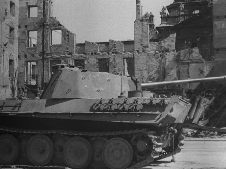

Baldigozz Napisano 8 Października 2018 Autor Napisano 8 Października 2018 Wiesz co, ja nie mogę się na tych zdjęciach dopatrzeć żółtego koloru. Owszem zielony + jakiś brąz ale żółty? Wrzucany poprzednio egzemplarz z dwóch ujęć: oraz inny: Tak mi wychodzi, że można spokojnie zrobić takiego "no name", bez numerów taktycznych, z jarzmem z dolną osłoną, stalowym ostatnim kołem, wysokim wentylatorem, rurami gazowymi na rurach wydechowych, prostokątnych mocowaniach tychże rur, bez rury na wyciory. Na tych zdjęciach powyżej widać krótkie mocowanie MG na cupoli, jest taka część w pudełku RFM jeśli nie ma MG. Taki schemat malowania dla podobnego wozu: Cytuj

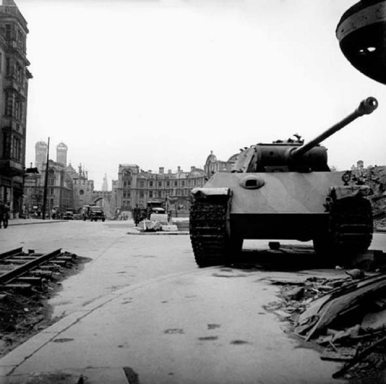

meser262 Napisano 8 Października 2018 Napisano 8 Października 2018 ... ja nie mogę się na tych zdjęciach dopatrzeć żółtego koloru. Owszem zielony + jakiś brąz ale żółty? Bo takowego tam NIE MA. Są dwa kolory RAL 6003 który pomalowano na RAL 8017.(RAL 8017 to była warstwa antykorozyjna.) Kto pisze o dwukolorowym malowaniu albo promuje malowanki z kamuflażem żółto-zielonym, chyba nie widział lub nie był zdolny wysnuć wniosków z barwnego zdjęcia... . Ja napisałem o dwóch kolorach więc to chyba do mnie, choć nic nie pisałem o konkretnych kolorach - więc skąd żółty? Martin Block jest współautorem książki o Panterach wydanej w 2016 roku i na 3 stronach opisuje właśnie tę Panterę. Na tych stronach oprócz tekstu są też zdjęcia i kolorowy schemat malowania. No chyba że uważasz współautora tej książki za laika i promotora malowanek oraz tego że nie umie wysnuć właściwych wniosków z kolorowego zdjęcia. Albo może ... dobra starczy. Na domniemany trzeci kolor jest dość proste wytłumaczenie. Porównaj kamuflaż z przodu - ten kolorowy nie pasuje do czarno białego. Nie ma na nim plam tylko jakieś "maziaje", a to ten sam pojazd. (Na zdjęciu czarno/białym jaśniejsze paski - na kamuflażu to kolor zielony.) Na kolorowej fotce ja widzę kolor antykorozyjny którym pomalowano cały pojazd i na to namalowano kamuflaż kolorem zielonym. Kolor zielony był gorszej jakości i zaczął schodzić / ścierać się / zmywać się lub coś w tym rodzaju. Dlatego jest tam dużo koloru brązowego bo był pod zielonym. Zielony jest kolorem uzyskiwanym poprzez zmieszanie niebieskiego i żółtego - stąd też ten trochę jaśniejszy odcień na płycie czołowej i na lufie. Pozdrawiam Krzysztof Cytuj
JSJ Napisano 8 Października 2018 Napisano 8 Października 2018 (edytowane) Żółto-zielony kamuflaż promował np. niejaki Volstad, autor malunku na jednym z modeli. Gdzieś kiedyś powoływał się na swoje „doświadczenie” w tej materii. Ciekawe…, pewnie chodzi o podróże w czasie. Przy jednym ze zdjęć monachijskej pantery w sieci jest gotowy opis - diagnoza: Pantera była brązowo-zielona. Więc na świecie nie brak „opiniotwórczych” a dyskusyjnych źródeł, z całym szacunkiem, meser262. Aczkolwiek zapamiętałem (przez ujęcie problemu, nie pamiętliwość) i Twoje opinie w niedawnym wątku tutaj: „…podporządkowana do grupy bojowej ‚von Hobe’ - okolice Nuremberg.** Poniżej: Malowanie dwukolorowe, lecz inny rozkład plam. Kolorowe fotografie tego konkretnego czołgu wykonane w latach 50. i 60.(w kolekcji Muzeum Patton) wyraźnie pokazują, że oryginalny kamuflaż jest brązowy RAL 8017 Rotbraun i zielony RAL 6003 Olivgrün .” To były uwagi o rzekomo dwóch pojazdach, a faktycznie o dwóch bokach tego samego, z Monachium. Gwiazdki odsyłają do książki, ale w sumie wyszło, że tak w niej, jak u Ciebie, mogą być ustalenia cokolwiek nieprawidłowe, np. dwa byty w jednym. O M. Blocku wiedziałem dotąd, że jest mocny w czym innym, niż analizy barw kamuflaży; to dla mnie nowość. Ze schematami i teorią przez niego firmowanymi nie będę polemizował, skoro ich nie znam; mogę się odnieść tylko do Twoich konceptów: Na zdjęciach jest coś, co ani brązem, ani zielenią się nazwać nie da - np. na częściach kół, tuż pod mufą maski działa. W takich "ustronnych" miejscach można upatrywać zachowania trzeciego koloru niewyświechtanego tak, jak gdzie indziej. A moje trzecie zdjęcie nasuwa takie oto pytanie - jeśli nie jasna baza (umowny Dunkelgelb albo coś podobnego), to co za kolor jest w pasie za kołami? Na ciemniejszych polach już są dwa inne odcienie. Taki jasny pas za kołami można zobaczyć i na pewnym zdjęciu z muzeum Pattona. Co bardziej logiczne - zostawiono niezamalowaną bazę, czy specjalnie za kołami malowano pas zieleni (dla Ciebie jasne = zieleń) ? Piszesz coś o gorszym gatunku zielonej farby, efektach jej przejaśnień, bo powstaje z niebieskiego i żółtego… - pierwsze nie wiadomo na jakiej podstawie, drugie jakieś amatorskie - zielony to zielony i nawet przetarty nie powinien wykazywać tak dużej odmienności. Jako "dyplomowany" plastyk mam też zdanie o odkryciach jak to, że zielony powstaje z niebieskiego i żółtego. To jest cała prawda, ale przy mieszaniu barw światła. A ze zwykłej praktyki laika z pędzlem wynikają różne inne opcje, np. że zielony typu oliwkowego ładnie wychodzi z połączenia czerni i żółci. Rzeczywistość w temacie farb wykracza poza mieszanie kolorów podstawowych. To zestawienie dwóch obrazów jest jednak dobre, bo może być dowodem na to, że nawet ten niewytarty zielony stapiał się na cz.-b. zdjęciach z trzecim, jaśniejszym kolorem. To ten trzeci mógł się przetrzeć do warstwy antykorozyjnej np. po lewej stronie jarzma MG. Tak czy siak, kolorowe „maziaje” potencjalnie pozwalają na bardziej rzeczowe interpretacje. Zaś w działaniu chemii i fizyki w czarno-białej fotografii jest znane zjawisko - raz podkreśla, innym razem zaciera różnice na finalnych pozytywach (to też na podstawie własnej praktyki mógłbym rozwinąć). Czy podkład antyrdzewny był tu wykorzystany jako część kamuflażu - niezależnie od tego, co Ty widzisz, ja bym się zdał na opinię kogoś, kto dotknął i poskrobał. No i naprawdę, dałbyś sobie spokój z tą szklaną kulą do odczytywania RAL-ów. To jest akurat bardzo do Ciebie, bo też pamiętam (oczywiście nie przez pamiętliwość, a z powodu kuriozum), jak jakieś RAL-e sugerowałeś nawet w poradach dot. Panther II (jako niby wojennej Panther G zresztą), obmalowanej przez jankesów na kolory całkiem nieznane (może szaroniebieski i kanarkowy), gdyż prototyp przejęli w postaci złomu w produkcyjnych brudach. Edytowane 9 Października 2018 przez Gość Cytuj
JSJ Napisano 9 Października 2018 Napisano 9 Października 2018 Baldigozz, odpowiedziawszy na post w sprawie już chyba nieaktualnej powiem jasno, że schematów dla innych pojazdów z danej grupy nie kwestionuję, tylko w związku z własną oceną zdjęć za niedowiedzioną uważam tezę o ich ogólnej dwukolorowości. Cechy proponowanego „no name” są jak najbardziej w porządku. Ostatnie zdjęcie jest przykładem używania także kanciatych osłon wydechu (o ile i tu nie wystąpił jakiś chochlik optyczny). „Rury gazowe” nazywaj raczej tłumikami płomieni, jak przyjęto tłumaczyć „Flammvernichter”. Pewne rzeczy zadziały się za szybko, toteż nie wyłapałem błędu (producent chyba nie dał opcji) w obrębie wlotu powietrza do kadłuba. Jeśli mowa o r. 45., zabezpieczenie przeciw zaciekaniu wody wokół otworu powinno wyglądać tak: To pierścień o średnicy ok. 24 cm zmieszczony między śrubami mocującymi podstawy osłony. Na nim powinna leżeć (lub być wysunięta w górę na trzpieniu) nieco mniejsza pokrywka uszczelniająca/regulująca dopływ. Wierzę, że nie ma przeróbek niemożliwych na obiecującym modelu, więc może by tak... Cytuj

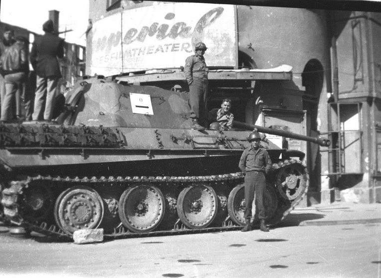

Baldigozz Napisano 10 Października 2018 Autor Napisano 10 Października 2018 A propos trzech kolorów, to chyba na zdjęciach poniższego wozu widać najlepiej kiedy widać trzy kolory. Ewidentnie żółto-piaskowy wyraźnie odcina się od zielonego i brązowego. Swoją drogą ładna maszyna tylko nie ma stalowego kółka i nie tylko tego ;) Cytuj
gustlik Napisano 10 Października 2018 Napisano 10 Października 2018 Tutaj uwagę zwracają bardzo zużyte gąsienice o czym świadczą starte szewrony, praktycznie nie ma ich wcale. Wysłane z mojego SM-J530F przy użyciu Tapatalka Cytuj
meser262 Napisano 10 Października 2018 Napisano 10 Października 2018 (edytowane) A propos trzech kolorów, to chyba na zdjęciach poniższego wozu widać najlepiej kiedy widać trzy kolory. Ewidentnie żółto-piaskowy wyraźnie odcina się od zielonego i brązowego. Dokładnie TAK. Mając tak dobre fotki pokazujące łaty w dwóch kolorach na Panterze o której dyskutowaliśmy - widzieć tam trzy kolory to jest "odlot". Może parę ciekawostek - może ktoś zechce zrobić właśnie tę Panterę. Cały czas piszemy "ta Pantera", a znany jest jej numer Fgst.121455. Mój szanowny oponent (kolega JSJ) tego na pewno też nie wiedział - bo by mi to od razu wytknął. Pantera Fgst.Nr.121455 była ostatnim pojazdem, o którym wiadomo, że został ukończony przez M-A-N w kwietniu 1945 roku. Na tabliczce znamionowej pojazdu nie ma pieczęci Heeres-Abnahmestelle, co oznacza, że inspektorzy nigdy nie zaakceptowali jej do służby we Wehrmachcie. Do dziś nie wiadomo czy ta grupa Panter (12 szt.) w tym i ta Fgst.121455 została wydana czy też zarekwirowana przez oddziały niemieckie w Grafenwöhr. Grafenwöhr to jedna ze składnic wojskowych do których trafiały Pantery prosto z fabryki M-A-N'a. Grafenwöhr został zajęty przez wojska amerykańskie około 20 kwietnia 1945 rok. Amerykanie wykorzystali Fgst.121455 jako źródło części zamiennych do "nowości" czyli projektu - Panther II Versuchs-Fahrgestell. Oprócz drobnicy i koła metalowego zdjęli też wieżę w całości. Później zamontowali inną wieżę też z M-A-N'a na podwozie od Fgst.121455. Pojazd w muzeum nie jest tym samym pojazdem co na zdjęciach z wojny. Następnie pojazd wystawili na zewnątrz gdzie niszczał przez wiele lat. Pozdrawiam Krzysztof PS.- Faktem jest - większość źródeł podaje - że jako ostatnia wyprodukowana Pantera była ta z numerem Fgst.121443. Jednak skoro jest Pantera z Fgst.Nr.121455 to wydaje się dość oczywistym, że to ona jak do tej pory jest ostatnią znaną produkcją M-A-N'a. Skoro jest - znaczy została wyprodukowana i brakujące jeszcze 11 maszyn też zapewne zostało złożonych. Choć możliwe jest że jakąś z tych wcześniejszych jedenastu Panter nie zdążyli złożyć i pozostała/y na hali fabrycznej. Trzeba podkreślić - Jak do tej pory - bo za jakiś czas może się okazać że znajdzie się gdzieś jeszcze jakaś inna lub jej fragmenty z późniejszym numerem. Edytowane 11 Października 2018 przez Gość Cytuj
