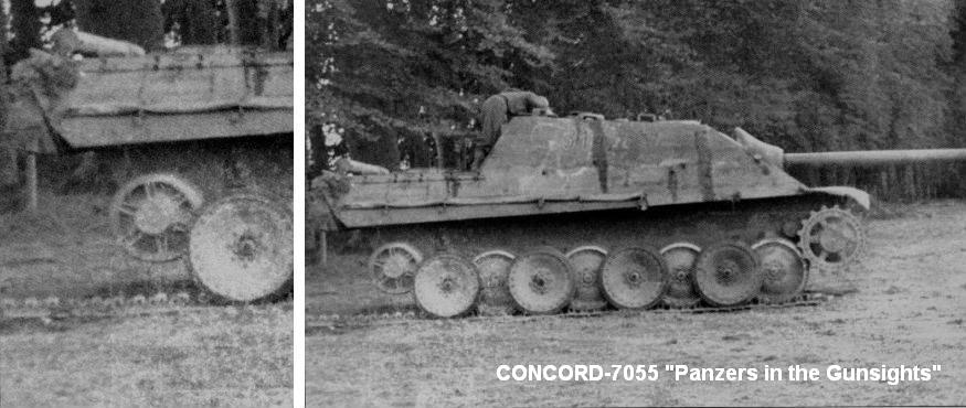

smoker Posted November 4, 2018 Author Share Posted November 4, 2018 Czas na mały update, był wielki problem z połączeniem kadłuba z przodu, nie udało się idealnie skleić ,przekleństwa i brutalna siła nie pomogły, doszło parę dodatków i gąski z mastercluba złożyłem. Tutaj foty budowanego pojazdu, które udało mi się znaleść. Źródło: internet. Czy na drugim zdjęciu są shurzeny czy mi się wydaje ? Quote Link to comment Share on other sites More sharing options...
JSJ Posted November 5, 2018 Share Posted November 5, 2018 Temat na model znakomity, ale dwa zdjęcia jako dokumentacja - słabo. Jest ich w samym internecie więcej, oto np. pokazujące, że „314” był wyposażony w nowy wariant koła napinającego: Quote Link to comment Share on other sites More sharing options...
smoker Posted November 5, 2018 Author Share Posted November 5, 2018 Faktycznie inne, niestety w zestawie ich nie ma, sam tego nie wydłubię , panzerart ma takie w ofercie,ale nie mogę znaleźć w żadnym sklepie Polskim. Quote Link to comment Share on other sites More sharing options...
meser262 Posted November 6, 2018 Share Posted November 6, 2018 Faktycznie inne... . Spokojnie Możesz robić ten pojazd ze starym kołem napinającym. Jagdpantera No.314 - Fgst.300027 - ukończona w kwietniu 1944 roku. Od maja 1944 roku wprowadzono dwie dodatkowe rury do chłodzenia. (Ten pojazd jeszcze ich nie ma.) Natomiast koło nowego typu (samo oczyszczające) stosowane podobnie jak w Panterach ausf.G od września 1944 roku - (oficjalnie ta modyfikacja weszła od października 1944 roku.) Kiedy zrobiono to zdjęcie nie wiem. Brytyjczycy zdobyli ten pojazd No.314 na początku września 1944 roku i to wtedy wymienili stare (zapewne uszkodzone) na to nowe koło. Pozdrawiam Krzysztof Quote Link to comment Share on other sites More sharing options...
smoker Posted November 6, 2018 Author Share Posted November 6, 2018 To dobrze, bo nigdzie tych kół znaleźć nie mogę, a w pudełku jak na złość są dwa elementy od późnych kół a samego środka brakuje :] Quote Link to comment Share on other sites More sharing options...
meser262 Posted November 6, 2018 Share Posted November 6, 2018 Znajdują się zapewne na ramkach w innym modelu z późniejszą wersją. Pozdrawiam Krzysztof Quote Link to comment Share on other sites More sharing options...
JSJ Posted November 6, 2018 Share Posted November 6, 2018 Całkiem spokojnie możesz wypić trzecią kawę, ale nie zaznasz spokoju, gdy chcesz ze smakiem gryźć Jagdpanther „314” z s.Pz.Jg.Abt. 654. Nie pisałbym byle czego, wiedząc sporo o rozwoju Jagdpanther oraz że szczególne były Jp. tej jednostki, ona sama zresztą też. Już w sierpniu wycofywano ją z Francji po sporych stratach, na sierpień też datowane są zdjęcia porzuconych pojazdów, w tym owego „314” (zdobytego 10.08). Na pocz. września Abteilung 654 był już na poligonie w Grafenwöhr, gdzie się regenerował. Właśnie w tym batalionie, stworzonym jako wzorcowy, testowano wcześniutkie Jagdpantery przed i w czasie walk, a dotyczyło to konstrukcji w ogóle, jak i świeżo stworzonych modyfikacji. Jedną z nich było owo koło napinające, które bodajże udostępniono w paru kompletach w czerwcu. Podobnie było np. z nowymi, dzielonymi lufami armaty i zmniejszonymi hamulcami wylotowymi (kwestia maja, czerwca). Nawet więc bardzo wczesne Jp. (z kwietnia) miały w czasie normandzkiej awantury elementy późniejsze, niż one same. „314” miał nowe koła napinające i nowy hamulec wylotowy. Są zdjęcia Jp. z nrem fabrycznym jeszcze wcześniejszym (300013, nr takt. prawdopodobnie „311”) z takimi kołami - jak poprzedni w 8.44. został wrakiem na nic zdobywcom niepotrzebnym, a już na pewno nie do jazd, żeby mu wymieniali koła… No i gdzie Rzym, gdzie Krym - tu sierpień, a szersza dostępność nowego koła to wrzesień, październik. Jest jeszcze kilka wczesnych egzemplarzy Jp. tej jednostki, których zdjęcia z sierpnia pokazują nowe koła napinające, np. „332” czy pojazd z Fgst.Nr 300045 pod Vimoutiers. Ma te koła Jp. w Saumur, też z Abt. 654, a nie późniejszy niż z kwietnia lub maja. To jest historia słabo opisana od strony sprzętowej, ale pewne dane mówią same za siebie. Np. dodatkowych rur przy wydechu Jp. jeszcze na czerwcowym Fgst. 300042 być nie mogło. sądząc ze zdjęcia wraku z normalną osłoną kolektora; może jednak na czerwiec się załapały. Sprawę kół uważam za naświetloną, o innych wskazanych zmianach nie piszę, bo nie wyczuwam stopnia determinacji w tym kierunku. Quote Link to comment Share on other sites More sharing options...
smoker Posted November 7, 2018 Author Share Posted November 7, 2018 Znalazłem jedną parę kół na allegro, już są w drodze, teraz kwestia działa, patrząc na zdjęcia wybrałbym tą ze zdjęcia nr 1 ale wolę się upewnić. Quote Link to comment Share on other sites More sharing options...
meser262 Posted November 7, 2018 Share Posted November 7, 2018 Znalazłem jedną parę kół ... . No to możesz go robić już po modernizacji. Bez tych kół to wersja prosto z fabryki z kwietnia 1944 roku. ... teraz kwestia działa ... wybrałbym tą ze zdjęcia nr 1... . Tak lufa jednoczęściowa. Pozdrawiam Krzysztof Quote Link to comment Share on other sites More sharing options...
JSJ Posted November 7, 2018 Share Posted November 7, 2018 Proponuję teraz chwilę namysłu, czy trwać przy „314”. Jak tak patrzę na to, co złożone, to dochodzę do wniosku, że zestaw był pomyślany jako nieco późniejszy Jp. Konkretnie pasuje do takich z produkcji od 7.44. (patrz eksponat w IWM). Nie wiem, jakie są ewent. opcje elementów na dachu, ale zauważam, co przemawia za: - Sposób zimmeritowania. Wcześniejsze serie (czyli m.in. „314”) nie miały zimmeritu na tylnej ścianie przedziału załogowego, te od ok. lipca już tak (model też ma). Na przedniej płycie wcześniej zostawiano wolne pole wokół wizjera i otworu na drugi wizjer, zaślepienie na tym otworze było z kolei też pokryte zimmeritem (zdjęcie): („314” od przodu; elementy nad i pod peryskopem kierowcy są jednymi z modyfikacji jednostki) W nowszym wykonaniu „tynk” omijał tylko pozostawiony peryskop - jak na modelu. - Na dachu jest tzw. Nahvereidigungswaffe (wyrzutnia po lewej stronie) - nie było jej jeszcze na tak wczesnych egzemplarzach, jak „314” (otwór był zakrywany okrągłą blachą), choć prawdę mówiąc nie ma pewności, od kiedy dokładnie były na Jp. montowane. W.w. eksponat był prawdopodobnie jednym z pierwszych z tym urządzeniem. - Na tylnej płycie wanny widzę pokrywę luku dla wariantu ze sprzęgiem - dla tych lipcowych i późniejszych Jp. to jest prawidłowe, dla wczesnych nie (tu podobne zastrzeżenie co do dokładnego czasu wdrożenia). - Tylne skrzynki są przyklejone w wersji bez „szelek”. To też jest słuszne dla pojazdów od 6/7.44. Wcześniej stosowane „szelki” (płaskownik o grub. ok. 8 mm) były zawieszane na krawędzi tylnej płyty, jak na panterach D czy A. Wydaje się, że brnąć w planowany egzemplarz tak daleko odstający od formy modelu nie warto. Z kolei zmiana decyzji na rzecz nowszej wersji oznacza potrzebę zastosowania wspomnianego uprzednio wariantu wydechu (lewa osłona kolektora z dodanymi rurami). Niestety lub stety, trudno jednoznacznie wskazać taki przykład na zdjeciach wozów Abt. 654. Łatwiej by było np. z Abt. 559 (gdzie był ów Jp. z IWM, działający jako Befehlswagen z nrem „01”). Jak na złość, nowe koła napinające byłyby wtedy nieprzydatne. Natomiast wariant lufy - zależnie od egzemplarza. Quote Link to comment Share on other sites More sharing options...
