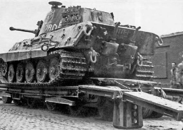

gustlik Posted October 31, 2018 Share Posted October 31, 2018 Powoli wykańczam pantere, z esdekiem też jakoś idzie. Oglądając temat z king tigerem menga naszła mnie ochota na rozgrzebanie swojego king tigera. Będzie to king tiger last production z gąsienicami transportowymi. Generalnie model bedzie prosto z pudla z niewielkimi dodatkami( liny eureka ) i przeróbkami własnymi. Rozważalem zakup kół panzerArtu bo te w zestawie sa z wcześniejszych modeli, czy do tego zakupu dojdzie, czas pokaże. Model będzie wykonany bez żadnych błotników, w kamuflażu trójbarwnym odpowiadającym temu z końca wojny( bez odtwarzania konkretnego pojazdu). Warsztat będę prowadził w chwilach poza pracą nad panterą i esdekiem bo te chciałbym doprowadzić w pierwszej kolejności do finiszu. Poniżej zdjęcie pudła i kilka fotek z epoki. Wysłane z mojego SM-J530F przy użyciu Tapatalka Quote Link to comment Share on other sites More sharing options...

Stojkovic Posted November 2, 2018 Share Posted November 2, 2018 Kierowca planował przejechać przez ten budynek czy oprzeć lufę żeby nie napadało do niej? Quote Link to comment Share on other sites More sharing options...
gustlik Posted November 2, 2018 Author Share Posted November 2, 2018 Co kierowca miał na myśli, nie wiadomo. Dziś mam nocny dyżur i wziąłem do pracy najciekawszą część składania ze sobą czyli gąsienice. Plan jest taki żeby jak najwięcej powycinać i poobrabiać, ile zrobie nie wiem. Wysłane z mojego SM-J530F przy użyciu Tapatalka Quote Link to comment Share on other sites More sharing options...
