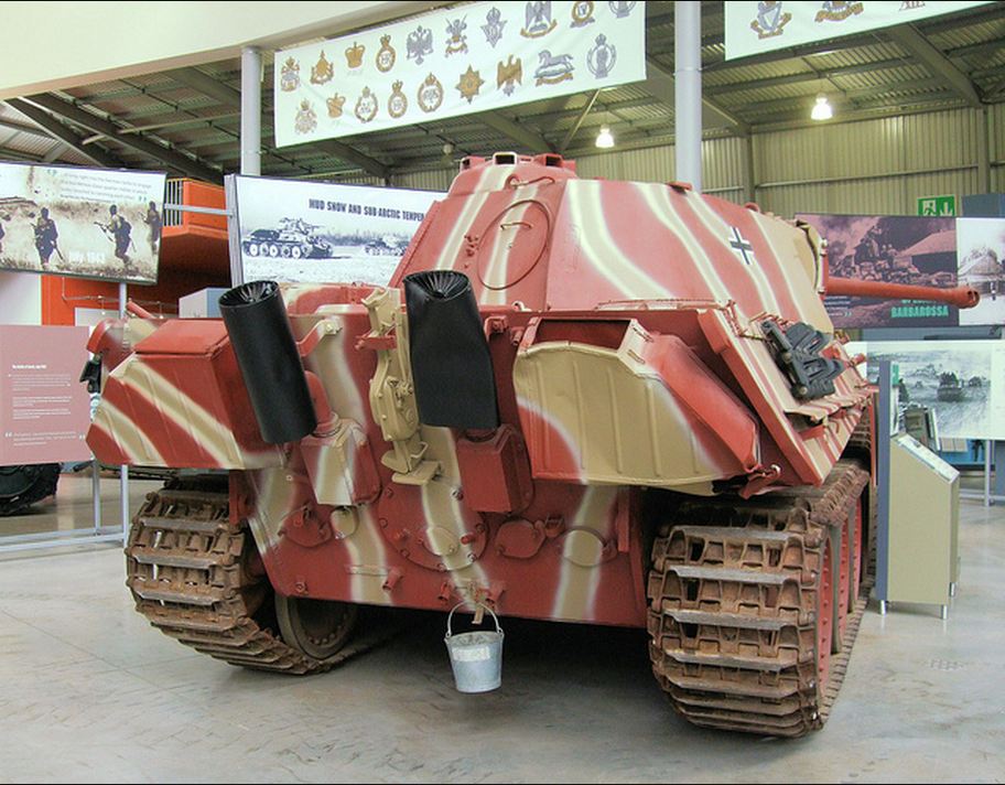

modelswarrior Posted March 9, 2019 Author Posted March 9, 2019 Wczoraj przyszło mi parę rzeczy A jeżeli chodzi o drabinę na czołgu to znalazłem tygrysa z drabiną też Znalazłem też fotkę pantery z taką burtą (nie wiem jak to nazwać ) z tyłu i mam plan ją zrobić. Tylko zastanawiam się jak ta deska była przymocowana ? Podczas szukania jakiś ciekawych fotek "dodatkowego wyposażenia" trafiłem też na zdjęcie MG42 zamontowanego na stelażu na płycie silnikowej. Z dodatkowych przeciwodłamkowych osłon wlotów powietrza, które zamówiłem pasują tylko te duże środkowe, 4 pozostałe są za wąskie Myślałem że pójdę na łatwiznę i kupię gotowca, ale jak widać i tak muszę samemu dorobić 4 pozostałe. Na razie nic zbytnio się nie podziało ciekawego na warsztacie dlatego nie wrzucam fotek, ale myślę że jakoś jutro powinno być już coś widać Quote
