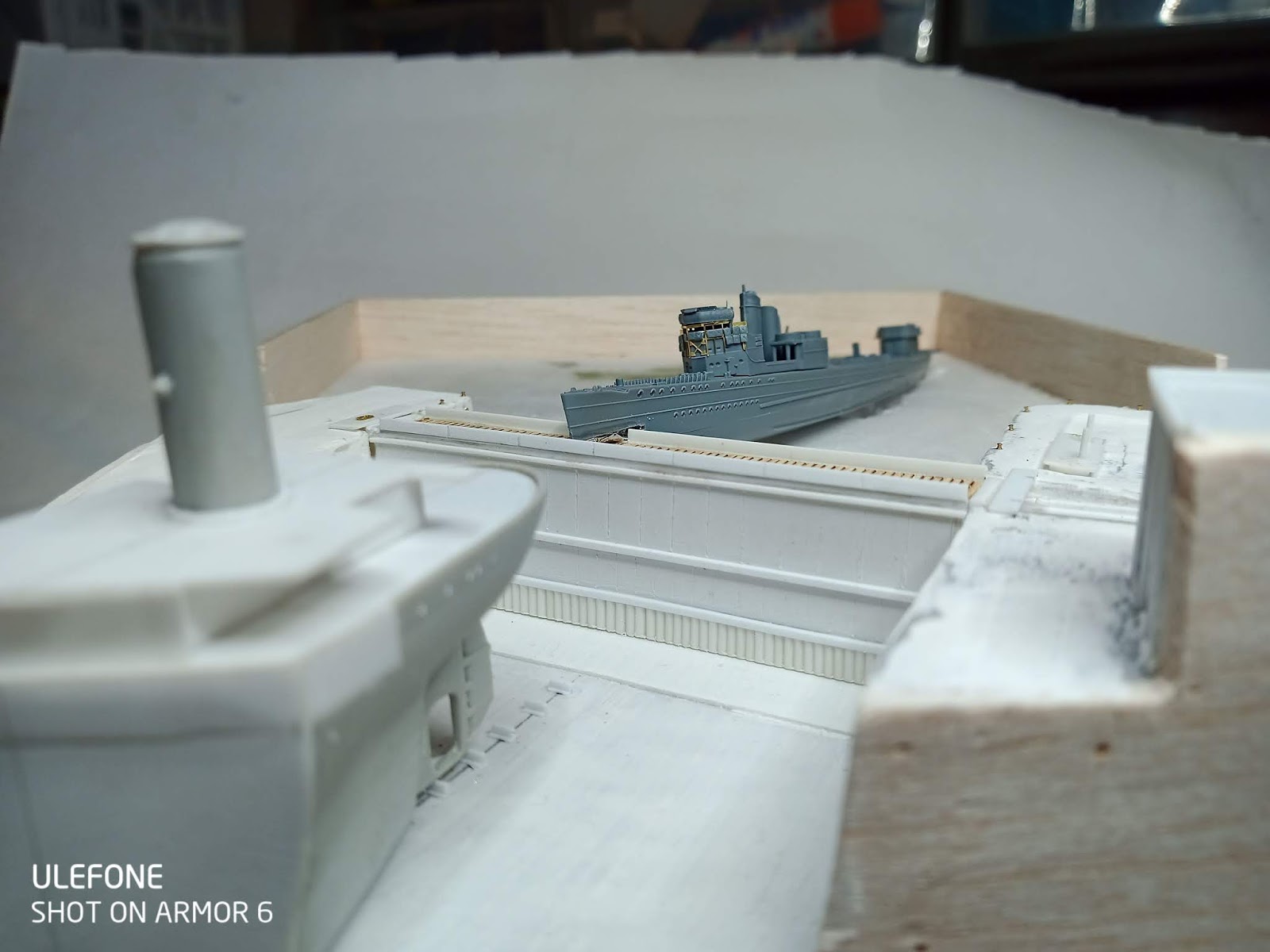

laskonogi Posted March 27, 2019 Share Posted March 27, 2019 (edited) Postanowiłem iż jednak zrobię porządną relacje bo potrzebuje wsparcia w mądrych głowach których jak wiadomo tu bez liku, ale po kolei Nigdy mnie jakos 700 nie kręciła: bo to małe, bo nic nie widać, bo tych małych części jest tyle .. etc No ale nadszedł czas FlyHawka i patrzeć tylko jak odkryłem HMS Cambeltown wydany przez rzeczonego - nie dość że mało części to jeszcze jaka historia z tym okrętem jest związana ... a że byłem akurat świeżo po książce o Rajdzie na st Nazaire to też zapałem żądzą. Żądza ta została dodatkowo pobudzona dołączoną blaszką komandosów No i stało się robię swój pierwszy model w królewskiej skali a do tego jeszcze z dioramą wodną etc wiec mam co kminić. Nadszedł czas na kilka zdjęć Najpierw jak to wyglądało w oryginale próba odwzorowania terenu w okół suchego doku wyszła tak całość została wykonana z 10 mm styroduru który tam gdzie są nabrzeża pokryłem szpachlówką akrylową Deluxe szybkoschnąca i dająca bardzo gładką powierzchnię wrota do doku / domek etc zrobiłem z płytek, bądz profili, drewniany "pokład" wykonany z gotowych deseczka artwox-u Ponieważ do zestawu Flyhawk dostarczył także toczone polery, których ni cholery nie wiedziałem jak zamontować na pokładzie, wykorzystałem je do wzbogacenia nabrzeża które prócz rzeczonych polerów dostało także stalowe koła na liny wrota dostały swój mechanizm wraz z szynami - jak sie na to patrzy w normalne skali to jakos mniej widać baboli Sam okręt czeka de fakto na pomalowanie bo to co mogłem pokleić przed malowanie pokleiłem - kompletnie nie wiem jak będę malował pokład :)i te detale na nim aby było równo ... A co najgorsze jak zrobić ślady po strzałach etc wyciąłem dziób i wkleiłem kawałek folii aluminiowej który imitować będzie pogięte blachy - choć jak sie patrzy na zdjęcia archiwalne wygląda jak ucięte żyletką docelowo będzie on umiejscowiony jakoś tak Udało mi sie zakupić dziś Liberty z PitRoada i choć bez dna ... będzie dorabianie - wydaje sie iż będzie najlepszym rozwiązaniem na imitację tankowca niemieckiego który w tym czasie gościł w doku. Liczę iż jako ze to PitRoad nie będzie razić róznica z doskonałym FlyHawkiem Boje sie malowania bo nie dość iż mam tu beton który powinienem jakoś odwzorować warstwowo to jeszcze zacieki , glony , rdzę i tysiące innych rzeczy magicznych dla mnie Dodatkowo - co po części jest plusem - po stronie Loary wylewam stil water czego nigdy nie robiłem Oczywiscie cały czas powstaje pytanie na kiedy czasowo to robić Noc - czyli czas ataku - a jesli tak czy jakos robić to całościowo ciemniej.. że niby noc Dzień - czyli inne figurki - ale za to znacznie ich wiecej etc No wiec zabawy i kombinowania co nie miara Wszelkie uwagi cene porady i krytyki mile widziane PS1 Informacyjnie Piękna por. Rosel zmieniła chwilowo barwy ale trzyma się Anglojęzycznych klimatów UPRASZA SIĘ ADMINISTRACJĘ O ZAMKNIĘCIE WĄTKU "STATKI CYWILNE" DZIĘKUJE I PRZEPRASZAM ZA ZAMIESZANIE Edited March 27, 2019 by laskonogi Quote Link to comment Share on other sites More sharing options...
Michal_G Posted March 28, 2019 Share Posted March 28, 2019 Rozsiadam się i oglądam. Temat dla mnie ciekawy, podwójnie. Po pierwsze ciekawa akcja, po drugie z zawodu jestem budowlańcem wodnym. Jak by trzeba było to Ospreya o ataku na St. Nazaire mam na półce i mogę zajrzeć. Zastanawiam się czy fajnym uzupełnieniem nie był by któryś ze ścigaczy idący "ile fabryka w silnikach dała" rzeką, dodał by dynamiki. Czy jest odpowiedni model w 1:700 - nie wiem. Quote Link to comment Share on other sites More sharing options...
laskonogi Posted March 28, 2019 Author Share Posted March 28, 2019 Oj znaczy specjalista to prosze mnie nie bic za babole o Ospreya nie wiedziałem - musze poszukać Myślałem o ścigaczach i nawet były kiedyś produkowane - http://ptdockyard.tripod.com/sitebuildercontent/sitebuilderpictures/ptdmedboats.jpg ale gdzie je kupić nie wiem szukałem ale nie znalazłem Ale tak naprawdę, zgodnie z historią musiał by być po "stronie" budynku na dioramie a tam mało miejsca. Ale słusznym jest iż dodał by dynamiki całości - jak znajdę takowe na pewno zamontuje Quote Link to comment Share on other sites More sharing options...
Michal_G Posted March 29, 2019 Share Posted March 29, 2019 Oj tam bić nie będę! Najwyżej spróbuję coś poradzić. Od razu (może niepotrzebnie, może to oczywiste) ale zwróć uwagę na fakt że keson (zamknięcie śluzy od strony Loary) w pozycji "zamknięty" musiał być zagłębiony w konstrukcję doku po obu stronach - nie mógł być "na styk" ze ścianą doku. Miał by wtedy bardzo parszywą statykę. O ile dobrze widzę masz zrobione tak jak trzeba. Liberty to tak raczej mało podobny do zbiornikowców - nadbudówka i komin na śródokręciu, zbiornikowce mają najczęściej na rufie. Ale jak nic lepszego do skombinowania nie ma... Quote Link to comment Share on other sites More sharing options...
laskonogi Posted March 29, 2019 Author Share Posted March 29, 2019 (edited) Jesli chodzi o Keson to starałem się to własnie tak zrobić - i powiedzmy ze się udało Jeśli natomiast chodzi o statki to stały w doku dwa Norweski tankowiec Storstad przemianowany wówczas na Passat (jestesmy juz po udanej dla niemców kampanii norweskiej) i bliżej kesonu - czyli ten którego rufę widać na zdjęciu poniżej to Schlettstadt - oba statki w literaturze polskiej określane sa jako pomocnicze zaopatrzeniowce ... Koniec końców konia za jakieś poglądowe plany / porządne zdjęcie z boku albo jakiś inny sensowny przykład ... ktoś coś mały update znalazłem takie coś Schlettstadt to póżniejsza Coryda i chyba nawet to to pasuje do układanki bo Coryda miała przewozić Crude and white oil products = w wolnym tłumaczeniu produkty naftowe => https://www.helderline.com/tanker/coryda Edited March 29, 2019 by laskonogi Quote Link to comment Share on other sites More sharing options...
