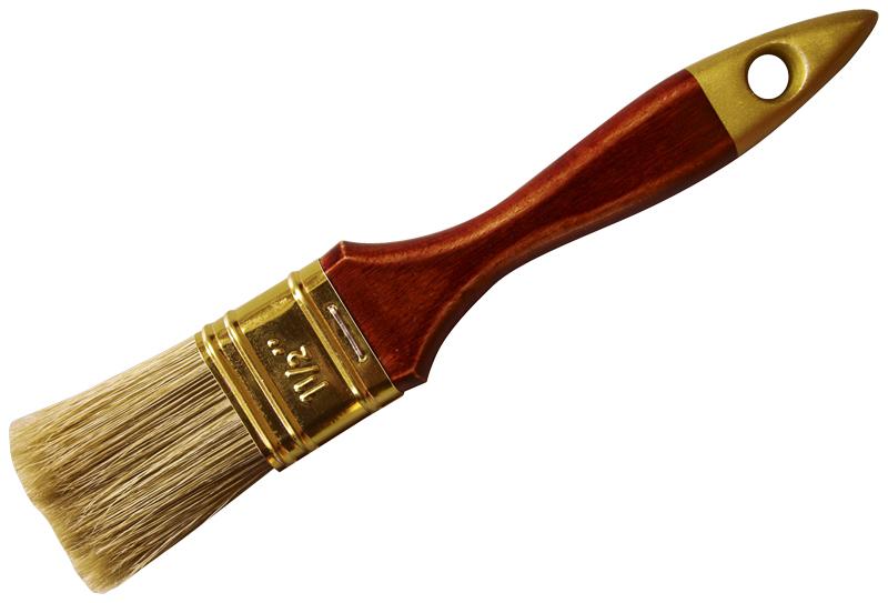

Ja używam pędzla malarskiego. Tak do zgarniania odpadów plastikowych z biurka/maty jak i do czyszczenia pilników właśnie. Trochę się pyli ale daje radę. Na grubsze skrzepy mam szczoteczkę do zębów.
Pędzel dokładnie taki:
176b1c9c4a65a7b13e16cc09df50
Edytowane przez Tap-chan
