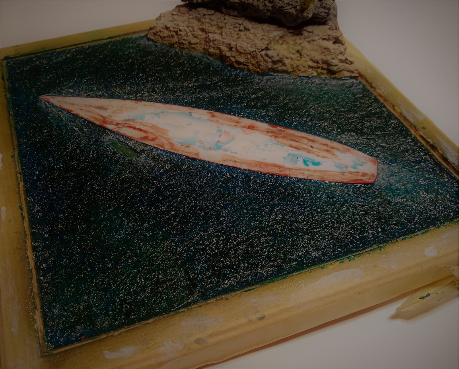

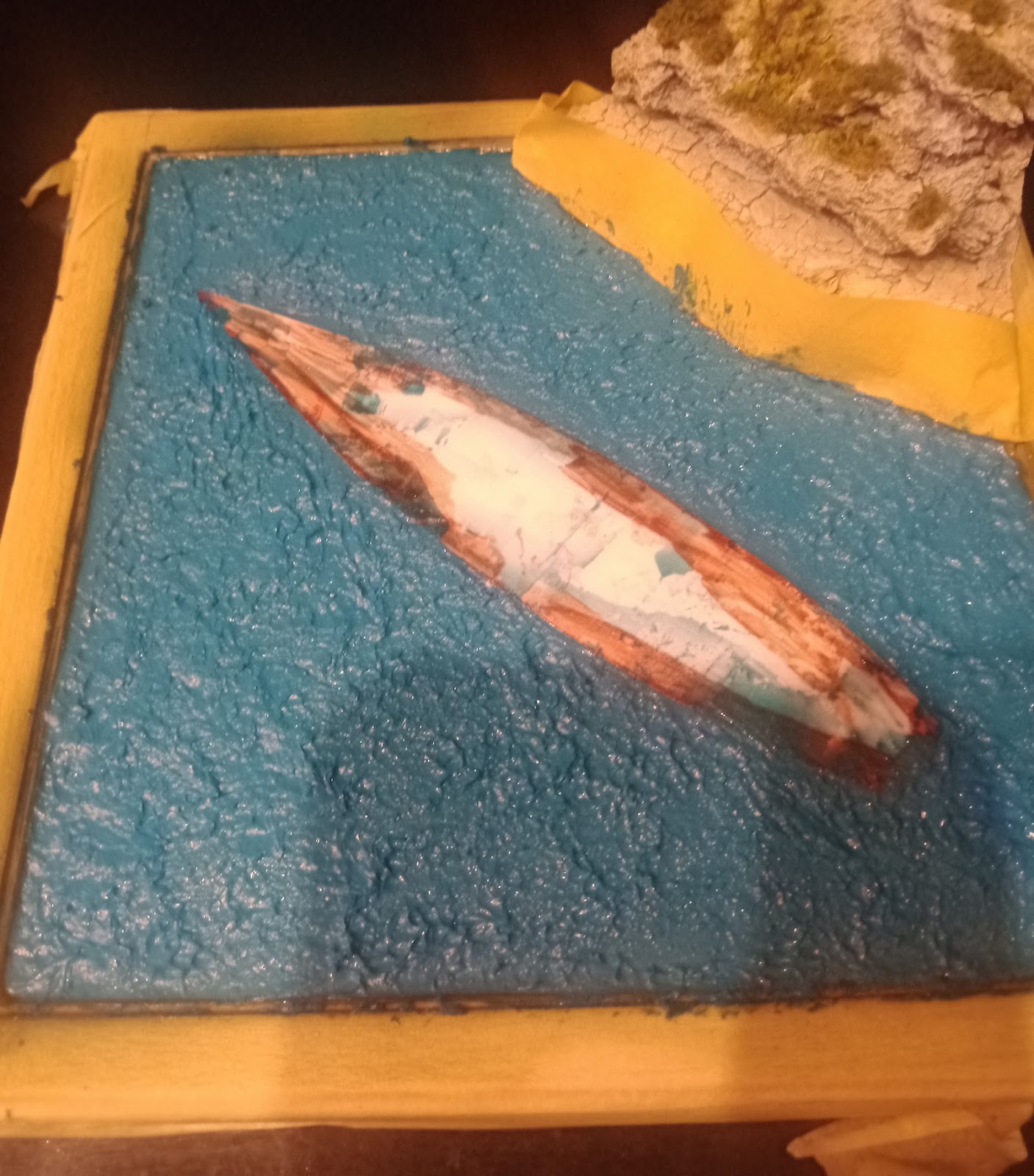

a tymczasem robi sie woda
oczywiście musiałem pójść sobie tylko obraną ścieżka ..
a wiec po kolei

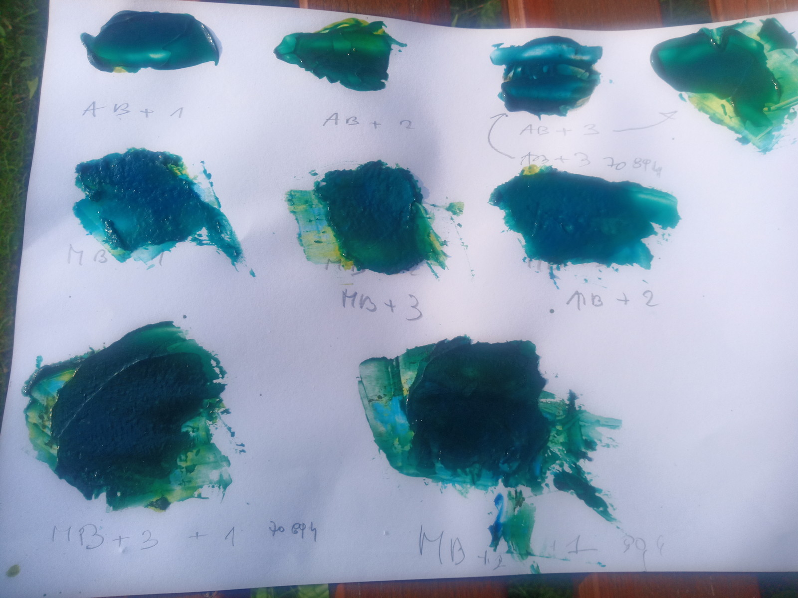

1 zalałem żywicą
- ale ponieważ tym razem miała być to tylko baza, zrobiłem sobie kilka próbek żelu z kolorkami
3 dorobiłem dno z kawałka plastiku pomalowałem boki na czerwono i wszystko zatopiłem w żelowym glucie
4 następnie dodałem cienie, suchy pędzel, i gel bezbarwny i wyszło tak - nie umiem robić zdjęć z tymi refleksami dlatego daje też zdjęcie z filtrem gdzie lepiej widać odkosy etc

wklejenie, dodanie żelowych odkosów i spięcie wszystkiego w całość
aha ludki sie kroją ...
proszę sie zbytnio nie znęcać bo wiele to juz tu zrobić się nie da ..
no to jest tylko look z postepu prac, teraz jeszcze robię odkosy, zastanawiam sie jak naprawic co spartoliłem no i tną się ludki ...
i tak sobie patrze ze ta jonka to straszną ma wyporność :) muszę coś z tym zrobić bo za wysoko siedzi ..
