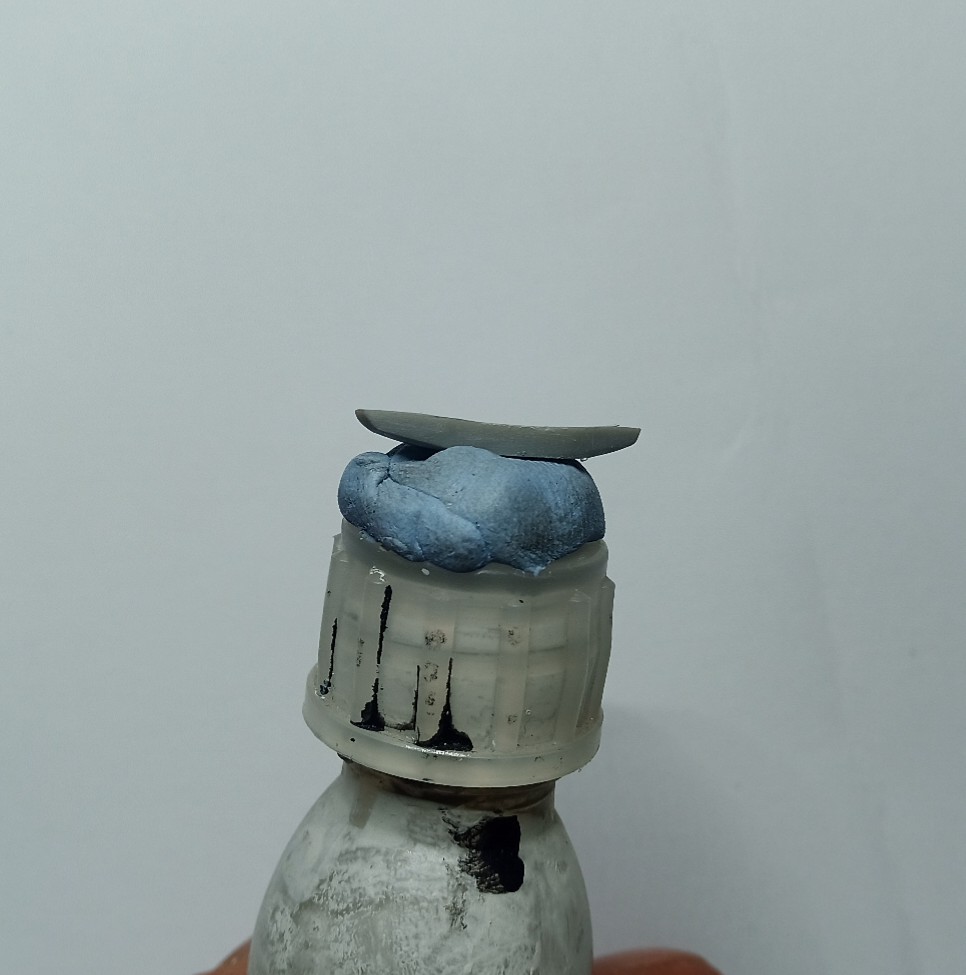

pozostawiając rozważania nad światłocieniami przeszedłem do 2 bohatera czyli "chińska mała łódka rybacka"
początkowo chciałem ją zrobić z hipsu ale jako ze do tego trzeba mieć trochę finezji w łapach, poszedłem prostszą ścieżką ...
znalazłem jakąś starą szalupę
z pomocą pilnika i papieru doprowadziłem kadłub do wyglądu a la chiny
a następnie dodałem pokłady, ster, maszt jakąś knagę i przeprowadziłem probe z taśmą teflonową, wydaje mi się ze CA to nie najleprzy klej do tego :). Generalnie wyszło tak, dojdzie żagiel, jakieś linki, coś czego nie mam ale będzie czyli sieć ...

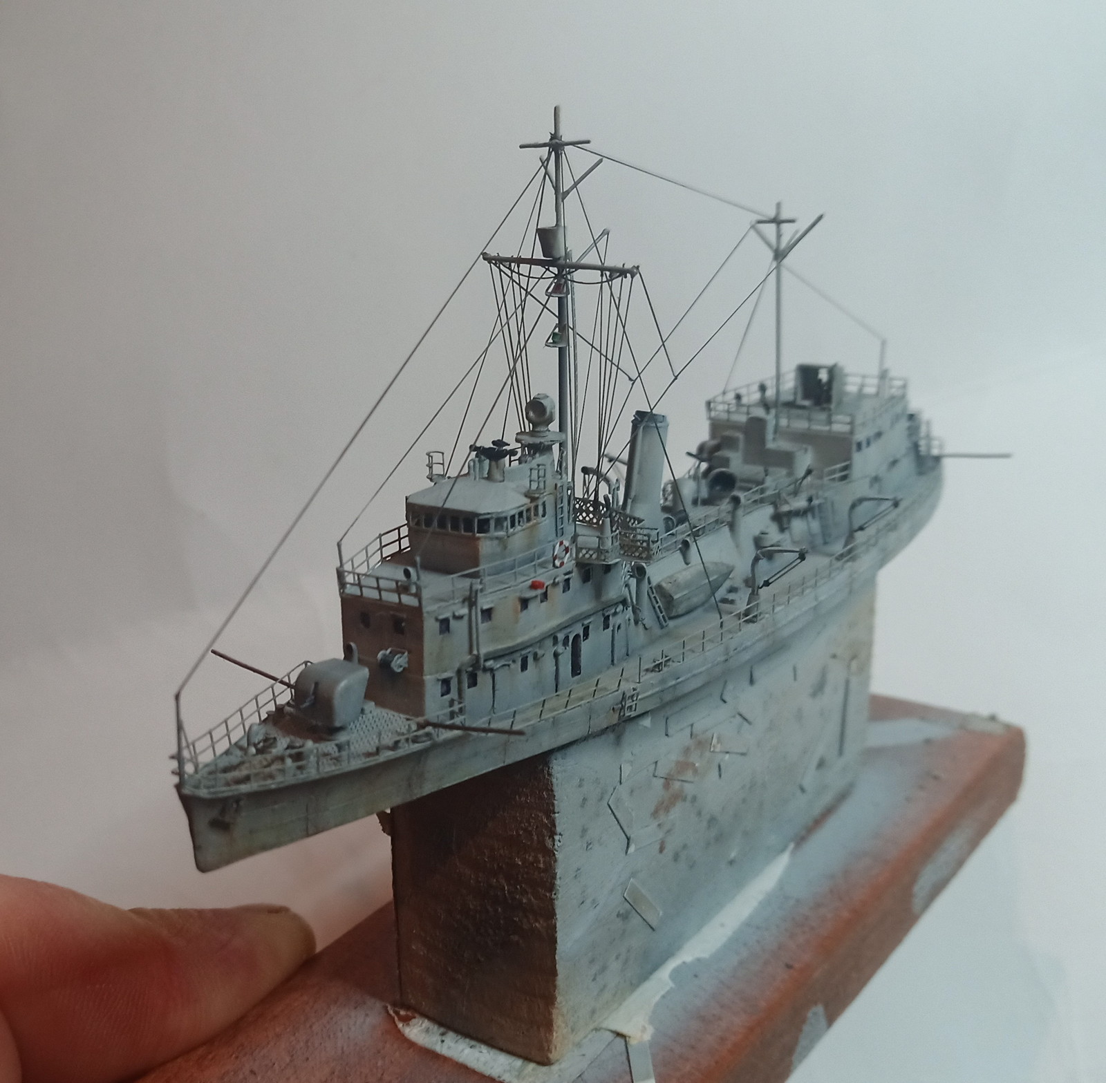

zakończyłem relingi i inne blacharki - o dziwo nie za dużo popsułem :) teraz jest tak
została de facto szalupa i karabiny i koła ratunkowe, no i liny, ludki i kilka pomnieszych elementów :)
ale ta szalupa wg niko ma wisiec na czymś takim ... stąd na zdjeciu powyżej zauważyliście blaszkę z bloczkami i mam zamiar dodać takowe na wszystkich żurawikach
no i czeka mnie naciąganie takielunku, ponieważ ramki są dla najleprzych wybrałem cienką cić od mig-a ... :) czuje że będzie mi łatwiej. Dzieki radom mądrzejszych będe szedł od dołu do góry
Edytowane przez laskonogi

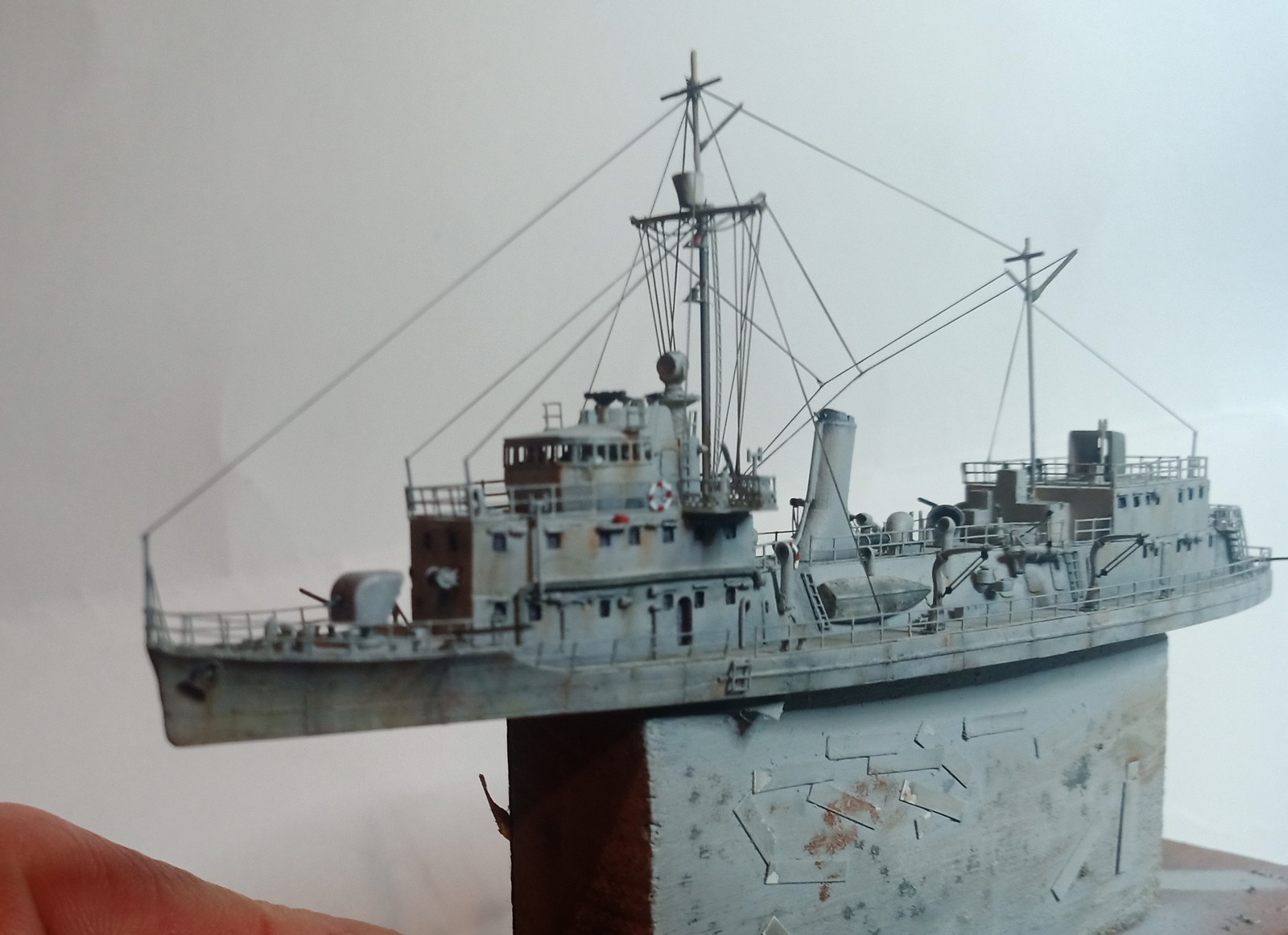

hheh no faktycznie, ale te filtry to fajna zabawa :). Zabrałem sie za olinowanie i odkryłem iż gdzies po drodze mi reje zaiwanili ...
juz mam nową :)  ale jak wy kleicie te ramki na olinowanie czy inne linki to ja nie wiem....
walka z olinowanie rozpoczęta
Próbowałem z ramkami ale mi to jakos nie idzie wiec jest to mix kilku nici jakie miałem, generalnie poszło mi lepiej niz sądziłem z masztem głównym (czy ten wyższy w tym przypadku to fokmaszt ?) jesli chodzi o ten z tyłu to jeszcze mi kilka linek zostało.
brak peanów na temat mego orła ;0 zaprowadziły mnie do dłubania sie w blaszkach i papierach no i po poprawce "ni to pies ni wydra ale ma kawałek skrzydła" :) zamówiony JASZCZOMP od dołu przy zbliżeniu z lupą startuje o tak  ... :)
muszę powiedzieć iz dawno nie miałem takiego funu z budowy - bardzo fajny ten mikrus
gniazda nie będzie bo to za nisko dla niego :) on tu tylko pluje ?
linki to 0.3 tego miga i EZLine czarna
ma to do siebie ze jest bardzo elastyczna i działa kontaktowo na cjanoakryl przy pewnej wprawie mozna uzyskać małe przekroje :)
