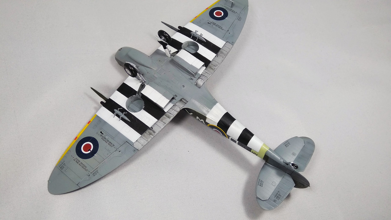

Mario Napisano 8 Czerwca 2020 Autor Share Napisano 8 Czerwca 2020 (edytowane) Nieuchronnie zbliżam się do końca, ale ten model chciałbym podniszczyc, oglądałem filmy Davida Damka, i do odprysków stosował on kredki, czy ktoś z was tak robił? Jak mogę uzyskać takie efekty jak na zdjęciu znalezionym w sieci, i to zrobił ktoś z Polski. Chciałbym zniszczyć farbę na lewym skrzydle tam gdzie jaczesciej się chodziło, przy pokrywach karabinów,przy wlewie paliwa itd. Edytowane 8 Czerwca 2020 przez Mario Cytuj Odnośnik do komentarza Udostępnij na innych stronach More sharing options...
barszczo Napisano 8 Czerwca 2020 Share Napisano 8 Czerwca 2020 (edytowane) Kredki to podstawa w moim warsztacie. Rzuć okiem tutaj: Stosuję kredki z serii Polycolor, można je kupić pojedynczo na znanym portalu aukcyjnym. Do obić i przetarć najczęściej używam koloru jasnoszarego. Ze srebrnym nie wygląda najlepiej, za bardzo się błyszczy. Mam jeszcze kilka odcieni zielonego, szarego, brązu. Polecam, bo to fajna prosta droga do niezłego efektu, muszą być bardzo mocno zaostrzone i nanoszone na matową powierzchnię. Jak przegniesz to ścierasz delikatnie i dlatego też trzeba je zabezpieczać lakierem bezbarwnym po aplikacji. Edytowane 8 Czerwca 2020 przez barszczo 1 Cytuj Odnośnik do komentarza Udostępnij na innych stronach More sharing options...
Mario Napisano 10 Czerwca 2020 Autor Share Napisano 10 Czerwca 2020 @barszczo kiedy kredkujemy? Po washu olejnymi i położeniu lakieru, Bo wtedy by się je wytarlo, czy po kalkach kredki,lakier i wash. Cytuj Odnośnik do komentarza Udostępnij na innych stronach More sharing options...
barszczo Napisano 10 Czerwca 2020 Share Napisano 10 Czerwca 2020 Już po wszystkim i na matowa powierzchnię. Potem tylko jeszcze raz matem delikatnie miejscowo tam gdzie kredkowane dla zabezpieczenia. Cytuj Odnośnik do komentarza Udostępnij na innych stronach More sharing options...
Mario Napisano 11 Czerwca 2020 Autor Share Napisano 11 Czerwca 2020 No i kalki z głowy, jutro zaczynam robić odpryski aluminium zanim położę bezbarwny, potem pobrudzenie, mat,na koniec kredki, zobaczymy co wyjdzie. Odpryski zamierzam zrobić gąbką. 2 Cytuj Odnośnik do komentarza Udostępnij na innych stronach More sharing options...

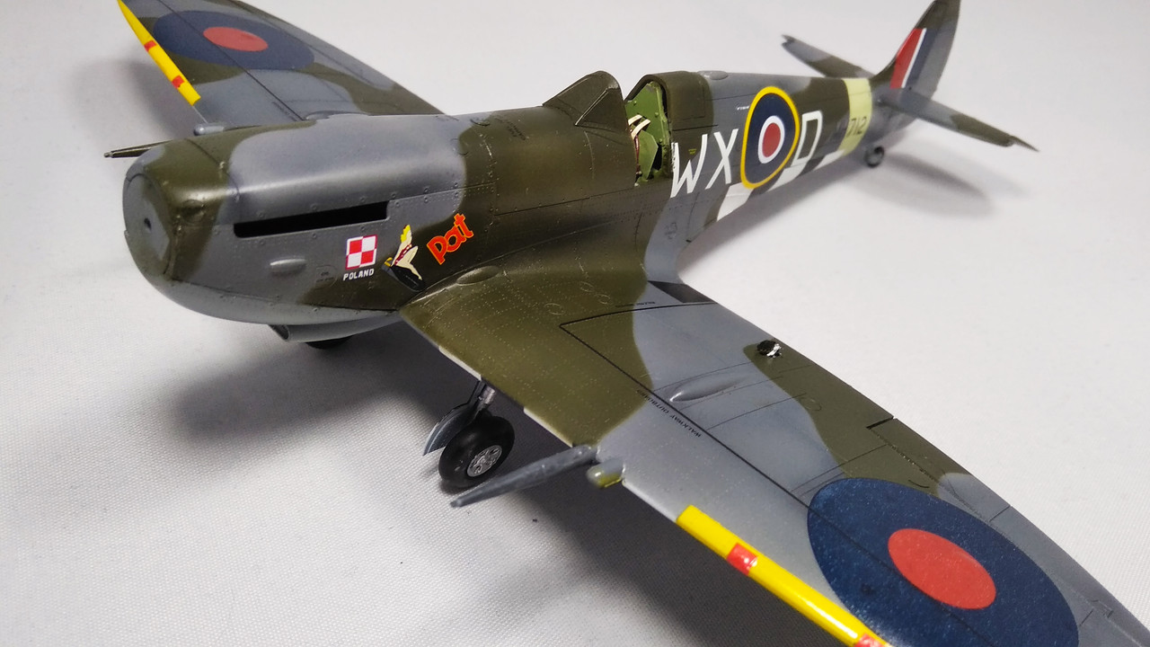

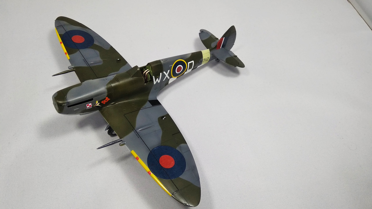

Mario Napisano 12 Czerwca 2020 Autor Share Napisano 12 Czerwca 2020 @RAV wydaje ci się, zdjęcie jest tak zrobione, w dużym naświetleniu, a model ciemny. W kalkach było kilka białych liter ale nie te. Zerknij Cytuj Odnośnik do komentarza Udostępnij na innych stronach More sharing options...
barszczo Napisano 12 Czerwca 2020 Share Napisano 12 Czerwca 2020 (edytowane) Kurczę, dopiero teraz zauważyłem. Czarne linie na skrzydłach mają iść pod znakami... Jeśli kalki nie są zabezpieczone bezbarwnym, namocz delikatnie samą linię na znaku setem. Jeśli zacznie się przesuwać, natnij przy brzegu znaku z obu stron i zdejmij. Tylko ostrożnie. Edytowane 12 Czerwca 2020 przez barszczo Cytuj Odnośnik do komentarza Udostępnij na innych stronach More sharing options...
Mario Napisano 12 Czerwca 2020 Autor Share Napisano 12 Czerwca 2020 (edytowane) @barszczo nie wiem czy chce ryzykować, mam złe wspomnienia ze ściąganiem kalek na MiGu,musiałem malowac model w tym miejscu, gdzie usuwałem, trudno. Myślę że malowania były różne, różnie się zużywały,nie mamy pewności jak robili to kilkadziesiąt lat temu, poza tym w instrukcji w bardzo podobnym czeskim malowaniu linia jest na znaku. Zdjęcia tego akurat samolotu w oryginale są bardzo skąpe i znalazłem tylko z boku. A na pudełku grafika przedstawiająca model również linie ma na znaku Edytowane 12 Czerwca 2020 przez Mario Cytuj Odnośnik do komentarza Udostępnij na innych stronach More sharing options...
greatgonzo Napisano 12 Czerwca 2020 Share Napisano 12 Czerwca 2020 Nie ma co kombinować. Akurat to jest dokładnie poznane i nie ma takiej możliwości, by 'walkaway lines' namalowano na kokardzie. Cytuj Odnośnik do komentarza Udostępnij na innych stronach More sharing options...
Mario Napisano 12 Czerwca 2020 Autor Share Napisano 12 Czerwca 2020 @RAV przecież dałem ci zdjęcie kalek, więc nie wiem o co ci chodzi, sugerujesz że pomalowałem sobie literki na biało, które przykleiłem, na zdjęciu kalek widać które litery są białe a które jakby beżowe, białe były dosłownie dwie. Kalki były takie i takie nakleiłem. Pobrudzę je to może nie będzie tak bić po oczach. Oryginalne zdjęcia są czarne białe więc ciężko zobaczyć jaki naprawdę jest odcień @greatgonzo myślę że więcej szkody narobię i właśnie jak piszesz nie będę kombinował, pomaluje je trochę kredkami na granatowo może coś to da. Tymczasem pobawiłem się trochę farba aluminiową i gąbką, zrobiłem trochę wytarć, mniejsze zrobię kredkami, wyszło nie wiem, wydaje się dobrze jak na pierwszy raz, i jak na trzeci malowany model, to tak dla przypomnienia żebyście za bardzo mnie nie zjechali . Biorę się za bezbarwny, to może podeschnie i dziś ubrudzę Cytuj Odnośnik do komentarza Udostępnij na innych stronach More sharing options...
