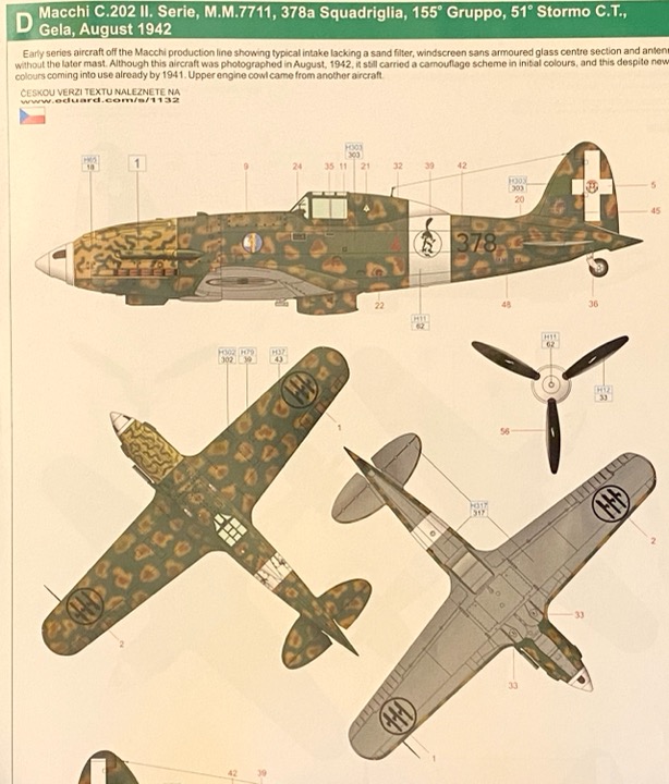

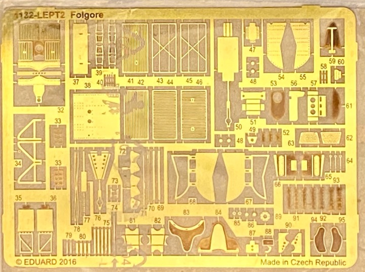

slamacek Posted November 13, 2021 Share Posted November 13, 2021 o właśnie z tego pudełka będę robił Włocha (kupionego dzięki giełdzie na modelworku) ze zdjęcia poniżej dlaczego akurat ten samolot? Jak napisano w opisie - bo ma dwie wersje kamuflażu - ta druga na osłonach silnika. A poza tym to samolot z drugiej serii, więc uda się wykorzystać dodatki z dołączonej do modelu blaszki Eduarda właśnie do tej wersji. Samolot z następnej serii, który znajduje się w każdym pudełku Hasegawy, zostawiam sobie na później, odpowiednie ogłoszenie o chęci kupna takowego zamieściłem w giełdzie. Co daje EDUARD w tej limitowanej edycji, prócz wyprasek HASEGAWY: 1. maski szklarni i kół 2. żywiczne kółka ogonowe, koła podwozia głównego, antenę podkadłubową i wlot powietrza z filtrem przeciwpyłowym oraz bez niego 3. dwie blaszki - jedna z wyposażeniem kabiny, druga z pozostałymi elementami samolotu 4. kolorowa instrukcja 5. kalkomania do sześciu samolotów - dwie wersji wczesnych i cztery z późniejszych serii a do tego dokupiłem jeszcze żywiczne wydechy Edka, bo te plastiki z zestawu Hasegawy jakoś tak mało oryginał przypominają a za samolot się zabrałem, bo mam dość czekania na operację lewej ręki, muszę poradzić sobie z tym co teraz mogę zrobić, a na pewno będzie łatwiej w 1/48 niż przy Romie w skali 1/700. No i drugi bodziec - załapałem się na kwarantannę, więc tak naprawdę nic innego nie powinno mnie od tego warsztatu odciągać. Opóźnienia ewentualne, to brak farby, ale mając podstawowy zestaw kolorów Gunze liczę na Waszą pomoc z ewentualnym ich mieszaniem. Tyle tytulem wstępu, siadam do kabiny 7 Quote Link to comment Share on other sites More sharing options...

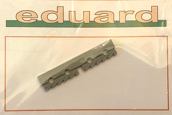

barszczo Posted November 13, 2021 Share Posted November 13, 2021 Podglądam! Mój czeka cierpliwie już parę lat. Dokup koniecznie wnękę podwozia Eduard 648278. Quote Link to comment Share on other sites More sharing options...
MIRO Posted November 13, 2021 Share Posted November 13, 2021 Trochę zabawy będzie, żeby poprawić babole hasegawy. Tak z grubsza to: - zaślepić wyrzutniki łusek - zlikwidować prostokątne wzierniki pod garbem - przerobić stateczniki poziome - zmniejszyć chłodnicę oleju - wiatrochron bez szyby pancernej i bez wlotu powietrza przed nim - drobne zmiany w okapotowaniu silnika - poprawić wzierniki i parę linii na skrzydłach Warto pomyśleć nad zakupem kokpitu SBS - jest świetny, choć nie niezbędny. Druga rzecz to zapychacz wnęki podwozia od Eduarda - ten raczej jest niezbędny, bo przerażająca pustka i marność tam zionie. No chyba, że sam coś tam strugać planujesz I fotki oryginału na dobry początek. Powodzenia z tą ślicznotką! 1 Quote Link to comment Share on other sites More sharing options...

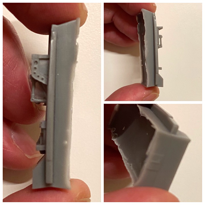

slamacek Posted November 17, 2021 Author Share Posted November 17, 2021 (edited) kurna - znalazłem jeszcze jeden ładny kamuflaż wczesnego Folgore z Libii ktoś z Was może pomóc w znalezieniu dodatkowych zdjęć tej jednostki lub samolotu w takim kamuflażu? u mnie na razie bardzo powolutku. I chyba razem z tym Folgore będę kleił 205 Veltro, w końcu skoro mam obydwa pudełka obok siebie i skompletowane dodatki, to dlaczego nie. Na razie mozolne przygotowywanie kokpitów jedną sprawną łapką jakie macie metody na odpiłowanie/odcięcie tego wielkiego żywicznego klocka od podłogi kokpitu Edited November 17, 2021 by slamacek Quote Link to comment Share on other sites More sharing options...

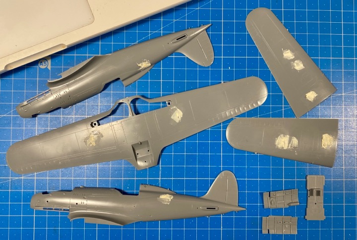

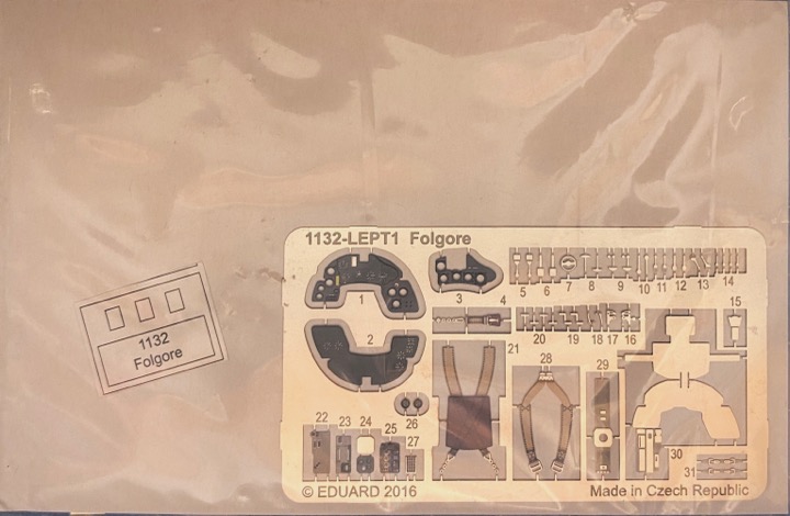

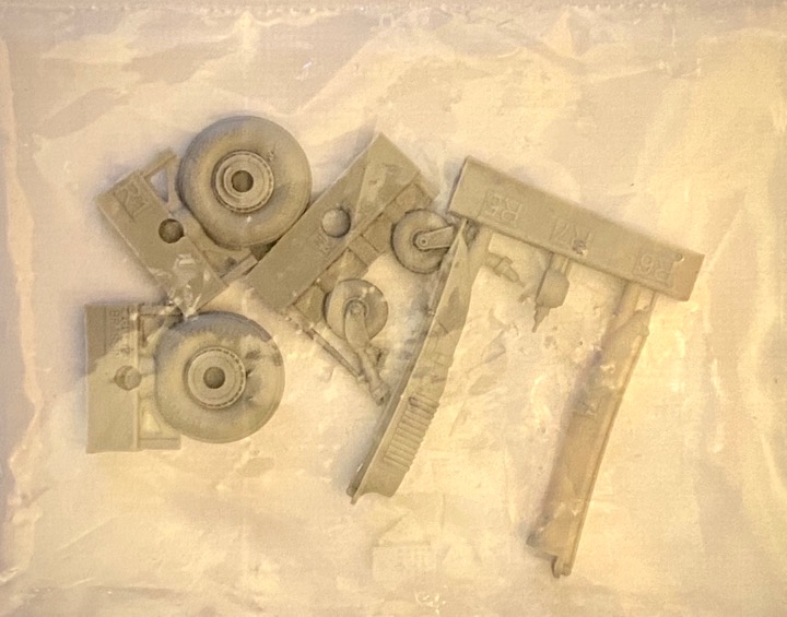

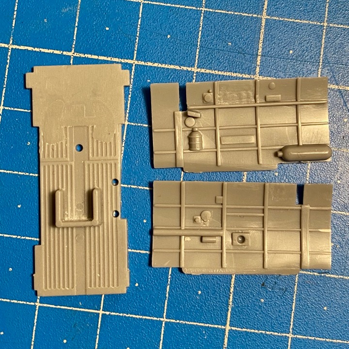

slamacek Posted November 17, 2021 Author Share Posted November 17, 2021 napiszę tak - jak na niesprawnę jedną dłoń, to z efektu czyszczenia kokpitu pod blaszki jestem zadowolony skrzydła i kadłub (w teorii) gotowe do wersji wczesnej – jeszcze muszę sprawdzić dokładnie blachy przed kabiną (nad karabinami maszynowymi) i okaptowanie silnika. Dziurka pod dyszę Venturiego też wywiercona (wiertło 0,8 mm, później sprawdzę czy nie trzeba powiększyć odrobinę) kupiłem też zapychacz wnęk podwozia i jest całkiem spora szansa, że do mnie dotrze najpóźniej w pierwszym tygodniu grudnia – jednak covid sporo namieszał z terminami transportów 1 Quote Link to comment Share on other sites More sharing options...
barszczo Posted November 17, 2021 Share Posted November 17, 2021 W kwestii szpachlowania wzierników. Szpachla potrafi się zapaść po jakimś czasie i wszystko co teraz misternie usuniesz, po jakimś czasie może stać się widoczne. Ja używam do tego cyjanoakrylu w postaci najzwyklejszej Kropelki. Przy pomocy igły wypełniam to co ma zniknąć, a potem szlif i po problemie. 1 Quote Link to comment Share on other sites More sharing options...
slamacek Posted November 17, 2021 Author Share Posted November 17, 2021 (edited) Czyli najlepsza i najpewniejsza będzie najstarsza szpachlówka, jeszcze z czasów mojego pierwszego modelarstwa - w kleju rozpuszczone kawałki ramek… Edited November 17, 2021 by slamacek Quote Link to comment Share on other sites More sharing options...
barszczo Posted November 17, 2021 Share Posted November 17, 2021 35 minut temu, slamacek napisał: Czyli najlepsza i najpewniejsza będzie najstarsza szpachlówka, jeszcze z czasów mojego pierwszego modelarstwa - w kleju rozpuszczone kawałki ramek… Długo schnie i można też przedobrzyć. Kropelkę możesz obrabiać po kilku minutach. Quote Link to comment Share on other sites More sharing options...

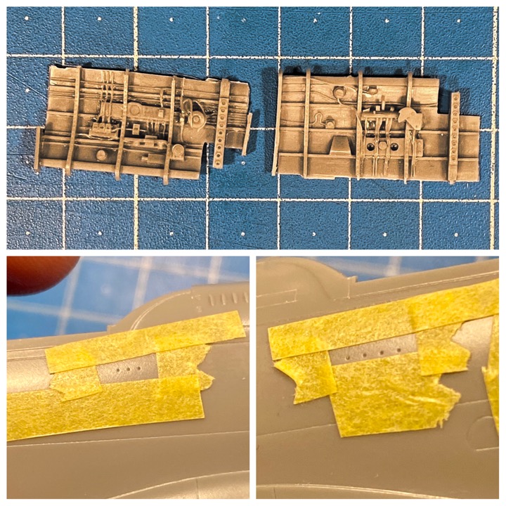

slamacek Posted November 21, 2021 Author Share Posted November 21, 2021 dopiero przed chwilą zauważyłem że na obu połówkach kadłuba, pod kabiną, Hasegawa zrobiła, nie wiedzieć czemu, rząd dziurek od czapy: na lewej cztery, na prawej trzy chyba nie ogarniam tej logiki a na górnym zdjęciu – burty żywicznej kabiny SBS do C.205 Veltro, dopiero co odcięte 1 Quote Link to comment Share on other sites More sharing options...
MIRO Posted November 21, 2021 Share Posted November 21, 2021 1 godzinę temu, slamacek napisał: Hasegawa zrobiła, nie wiedzieć czemu, rząd dziurek Ty jakiś felerny egzemplarz masz chyba. U mnie tego nie ma. Quote Link to comment Share on other sites More sharing options...
slamacek Posted November 21, 2021 Author Share Posted November 21, 2021 (edited) nie wiem czy felerny są w JT32 (09132) i Shinekai no Maki (64738) czyli pierwszym i ostatnim czasowo wypuście... Edited November 21, 2021 by slamacek Quote Link to comment Share on other sites More sharing options...
MIRO Posted November 22, 2021 Share Posted November 22, 2021 (edited) Hau, hau! Odszczekane bo oczy już chyba nie te. Faktycznie te dziurki tam są Edited November 22, 2021 by MIRO 1 Quote Link to comment Share on other sites More sharing options...
