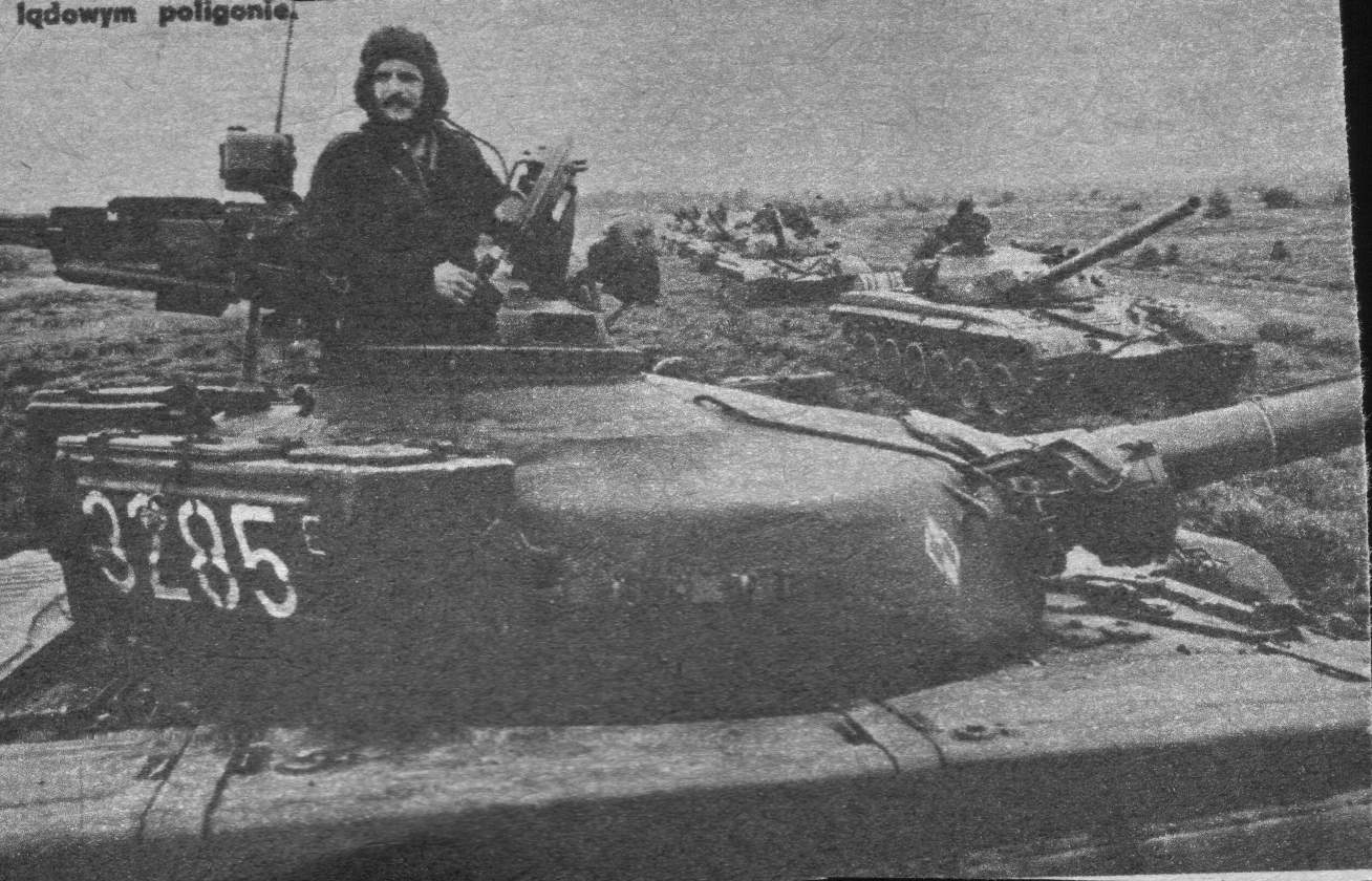

RH Napisano 30 Grudnia 2021 Autor Share Napisano 30 Grudnia 2021 10 godzin temu, bulik58 napisał: Czemu nie powinno byc wyrzutnikow swiec dymnych ... masz na mysli prawdziwy pojazd z tym nr. na wiezy czy tez ta wersje czolgu? Pojazd z tym numerem ,Na schemacie z kalek Toro ,ten czolg nie posiada tych elementów ,i tym sie posiłkowałem ,bo nie znalazłem żadnej fotografii http://www.toro-model.com.pl/pliki/35d38e.htm Cytuj Odnośnik do komentarza Udostępnij na innych stronach More sharing options...
martinello Napisano 30 Grudnia 2021 Share Napisano 30 Grudnia 2021 RH - a masz zdjęcie oryginału ? Cytuj Odnośnik do komentarza Udostępnij na innych stronach More sharing options...
RH Napisano 30 Grudnia 2021 Autor Share Napisano 30 Grudnia 2021 2 godziny temu, martinello napisał: RH - a masz zdjęcie oryginału ? Niestety nie mam ,o czym juz pisałem Cytuj Odnośnik do komentarza Udostępnij na innych stronach More sharing options...
martinello Napisano 30 Grudnia 2021 Share Napisano 30 Grudnia 2021 (edytowane) To może Gajowy z Wąsami ma to zdjęcie ? Bo być może to wersja M a nie M1 jak w modelu tamiya. Swoją drogą rzut boczny z instrukcji kalkomanii to słaba referencja. Edytowane 30 Grudnia 2021 przez martinello Cytuj Odnośnik do komentarza Udostępnij na innych stronach More sharing options...
TAW Napisano 30 Grudnia 2021 Share Napisano 30 Grudnia 2021 Ten czołg ze schematu Toro to wersja M, a wiec nie tylko bez granatów, ale też wieża ma inny kształt niż M1. Od biedy można by zaszpachlować dziury pod wyrzutniki bo sama wieża Tamiya też nie oddaje dobrze wersji M1. Ale jeszcze jeden feler - w wersji M nie było dodatkowej płyty pancernej na przednim pancerzu, więc cały detal do gruntownego zeszlifowania i odtworzenia. Ogólnie byłoby trochę roboty ze zrobieniem wersji M. Można by też dokupić wieżę i przód kadłuba od SBS ale to już mocne koszty by były. Cytuj Odnośnik do komentarza Udostępnij na innych stronach More sharing options...
gajowy z wąsami Napisano 30 Grudnia 2021 Share Napisano 30 Grudnia 2021 2 godziny temu, martinello napisał: To może Gajowy z Wąsami ma to zdjęcie ? 1 1 Cytuj Odnośnik do komentarza Udostępnij na innych stronach More sharing options...
TAW Napisano 30 Grudnia 2021 Share Napisano 30 Grudnia 2021 Zawsze jak widzę zdjęcie eMki z szachownicą i ekranami przeciwkumulacyjnymi to mnie nosi... Kiedyś zrobię ale jak wyliczałem z zestawu Tamiya i wszystkimi dodatkami (2 x SBS + traki + lufa) to będzie ok 500 zł a jeszcze będzie trochę trzeba poskreczować. Osobiście się narazie wstrzymuję bo liczę, że Trumpek przy tylu wydanych wersjach T-72 weżnie się kiedyś za eMkę. Od biedy Ural tez może być. No poprostu cudne są te czołgi! Cytuj Odnośnik do komentarza Udostępnij na innych stronach More sharing options...

martinello Napisano 30 Grudnia 2021 Share Napisano 30 Grudnia 2021 (edytowane) 1 godzinę temu, TAW napisał: Zawsze jak widzę zdjęcie eMki z szachownicą i ekranami przeciwkumulacyjnymi to mnie nosi... Kiedyś zrobię ale jak wyliczałem z zestawu Tamiya i wszystkimi dodatkami (2 x SBS + traki + lufa) to będzie ok 500 zł a jeszcze będzie trochę trzeba poskreczować. Osobiście się narazie wstrzymuję bo liczę, że Trumpek przy tylu wydanych wersjach T-72 weżnie się kiedyś za eMkę. Od biedy Ural tez może być. No poprostu cudne są te czołgi! Gorzej, że ja kupiłem niewłaściwą wieżę od SBS i czeka mnie skrawanie w żywicy. Przednia płytę też da się zeskrobać bez kupowania aftermarketu. Dzięki za zdjęcie Edytowane 30 Grudnia 2021 przez martinello Cytuj Odnośnik do komentarza Udostępnij na innych stronach More sharing options...
TAW Napisano 30 Grudnia 2021 Share Napisano 30 Grudnia 2021 48 minut temu, martinello napisał: Gorzej, że ja kupiłem niewłaściwą wieżę od SBS i czeka mnie skrawanie w żywicy. Przednia płytę też da się zeskrobać bez kupowania aftermarketu. A którą wieżę wziąłeś? Przednia płytę można oczywiście skrobać ale gotowiec też jest bardzo fajny i mniej pracochłonny. Podstawowy detal ma już na miejscu, osłonyprzewodów bardzo ładnie odlane, że robienie z drutu nawet niewiele tam wniesie no i do tego w zestawie całkiem bogate oblachowanie (m. innymi falochron, uchwyty na linę, zapinki do zasobników i obejmy na zbiorniki. Naprawdę niegłupi zestaw. Poczekam trochę aż sprawa ostatniego czarnego piątku ucichnie , zrobię jakieś zaległe pudła żeby żona widziała że jest ruch w interesie i może za rok walne grube zamówienie pod T-72 M. Chyba, że na horyzoncie pojawi się taki w planach jakiegoś producenta. Cytuj Odnośnik do komentarza Udostępnij na innych stronach More sharing options...
martinello Napisano 30 Grudnia 2021 Share Napisano 30 Grudnia 2021 (edytowane) Kupiłem A/M1 a powinienem M. Falochron i inne blaszki nie są mi potrzebne, mam blaszkę Voyagera dedykowana do t-72 tamiya. Dałem ogłoszenie o zamianie, ale nie ma chętnych RH przepraszam za zaśmiecanie wątku... Edytowane 30 Grudnia 2021 przez martinello Cytuj Odnośnik do komentarza Udostępnij na innych stronach More sharing options...
