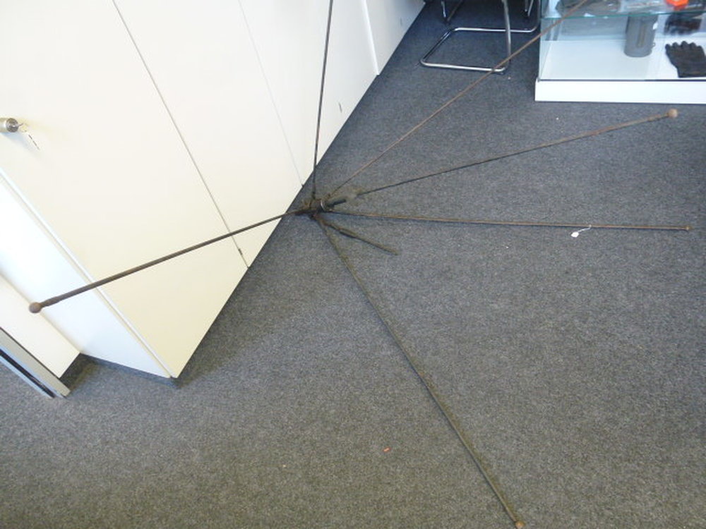

  • 5 weeks later...
Dziękuję bardzo za świetne antenowe materiały- próbowałem zdobyć gdzieś taką fototrawioną antenę:
German WWII German AFV Stab Antenna Set  Armorscale  nr katalogowy S35-006 skala 1:35
Niestety firma padła- zostaje taka jak jest- czyli wiekowy -też niedostępy Dragon.
German AFV Stab Antenna Set, Armorscale S35-006 (20xx)
Są jeszcze takowe:
Star Antenna & Jig Set (for Tiger & Panther) Passion Models nr katalogowy P35-172J skala 1:35
Boxart Star Antenna & Jig Set (for Tiger & Panther) P35-172J Passion Models
Tiger & Panther Star Antenna Set (w/Jig) (Plastic model) Other picture1

Tasca zestaw  nr 35-004 kiedyś też takie anteny robiła:
Boxart German Star Antenna Set WW II 35-004 Tasca
