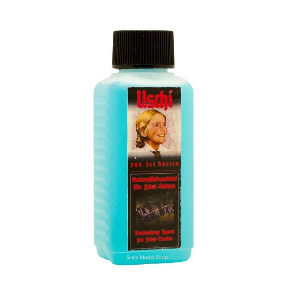

Próby złożenia plastikowych ogniwkowych spełzły na niczym - ogniwka bardzo ciężko zrobić ruchome. Kupiłem więc friule.
I tu pytanie, czy warto bawic sie w ocet/domestos? Czy kupic dedykowany preparat do poczerniania? Podobno najlepszy jest Black Track Pro ale u nas niedostępny

Niezła fura z tego wychodzi, mam ten model czeka w niedługiej kolejce do sklejenia. Mieszanka: 50% octu i 50% Domestosa jest tania, działa szybko, efekt jest bardzo naturalny.  Niektórzy twierdzą, że substancja działa zbyt agresywnie na druciki łączące ogniwa i przez to gąsienica się nadmiernie rozciąga.  Ammo of MIG Metallic Tracks Burnishing Fluid robi taki siuwaks, sporo droższy, ale działa!!!!

Uschi
100ml Metal Burnishing Fluid for White Metal Uschi van der Rosten 4002 Scale Model Shop
Już nie pamiętam ale Mig albo AK to przepakowane Uschi
Z octem i domestosem się boję, bo efekty różne, bardzo żre druciki (a tu są po dwa na ogniwko - króciutkie 3,5mm).
30zł to dużo nie dużo za dedykowany specyfik, gdzie gwarantowany efekt i nic mi nie wybuchnie w twarz ani się nie uduszę oparami.
