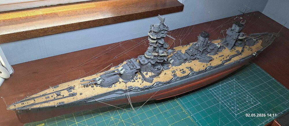

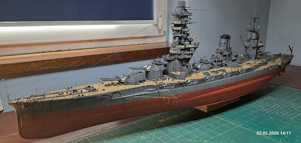

Trochę udało się "polepić" w święta. Zostały jeszcze platformy na reflektory, anteny radaru i naciągi komina a potem nadbudówka rufowa.

Mały update po miesiącu. Udało mi się zrobić platformy pod reflektory, przy czym przetestowałem sobie wydrukowany przeze mnie wzornik do robienia relingów, chyba zdał egzamin. Uplastyczniłem same osłony platformy z przodu komina, wydrukowanymi nakładkami z wymodelowanymi nitami. Taki mały eksperyment, który powinien dać efekty gdy na koniec przyjdzie na to wash. Przy kominie zostały mi jeszcze do zrobienia, małe boczne platformy i dwie anteny radarowe, plus naciągi.
To chyba tyle, do następnego.
Wszystkie elementy przedniej platformy,
Złożona platforma,
Wzorniki na relingi,
Przymiarka platform na "sucho",
Pomalowane platformy,
Na kadłubie...
