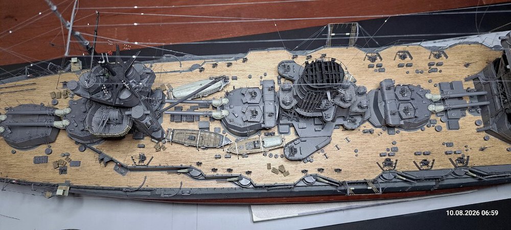

matko i teraz rozumiem czemu nie dla mnie japońskie okręty - przecież ja bym w życiu tych listw nie złożył :). Piekny warsztat podziwiam dalej
Dla jak najlepszego odwzorowania rufy można porównać ją z rufą Ise/Hyuga. Do 1942 ten typ okrętu miał podobne rozwiązania konstrukcyjne na rufie co Fuso.
Przykładowe zdjęcie ze starego Maru.
Edytowane przez bsnt3k
No nie wiem. Mam materiały z monografii Waldemara Góralskiego IJN Hyuga i właśnie tam występuje to o czym pisałem wcześniej. Na samym końcu rufy jest kawałek pokładu ryflowego. Nie jest to zdjęcie ale w pełni ufam Waldkowi w tym zakresie. Swoją drogą niezła zorkmina :)
To co wrzuciłeś wydaje się najbardziej logicznym zakończeniem pokładu. W ten sposób kończy się na niszczycielach i krążownikach.
Mam jeszcze takie zdjęcie ale mało wyraźne raz że plama dwa że samolot.

19 godzin temu, bsnt3k napisał:
... ciekawe rozłożenie blach przytrzymujących linoleum. co go interesowało to bodajże miejsce demontażu działka przeciwlotniczego ...
to raczej nie do przytrzymywania linoleum ale bardziej jako element przeciwpoślizgowy dla obsługi działka 25mm. Ale technologia podobna 😉
Edytowane przez blacman
11 godzin temu, wieslaw_ napisał:
Właśnie o tym pisałem we wcześniejszym poście, co by nas doprowadziło do wniosku, że Janusz Skulski mógł popełnić błąd w swojej monografii.
to chyba nie pierwszy błąd - należy pamiętać, że od czasu kiedy Skulski tworzyła Anatomie nieco japońskich archiwów się otworzyło  i pojawiło się sporo nieznanych wcześniej fotografii ...

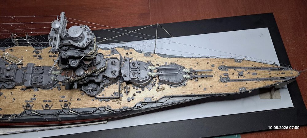

jakim materiałem sugerowałeś się że 1) te elementy są wygięte od wewnątrz komina do zewnątrz 2) że te elementy były tak mocno wygięte 3) że tam były takie nity. tylko proszę bez obrażania się. pozdrawiam
Absolutnie się nie obrażam. Wszystko z monografii Janusza Skulskiego Anatomy of the Ship.
patrząc na dostępne zdjęcie mam wrażenie że ten element z szablonu Z3 który wykonałeś z drutu powinien być gięty w dwóch płaszczyznach.  on omija podest i wraca pod wygiętą osłonę. możesz wrzucić zdjęcie na wprost tego podestu?

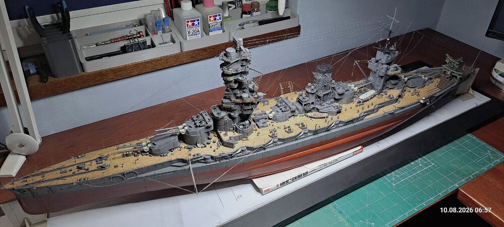

Jest wielce prawdopodobne, że masz rację natomiast ponieważ skupiłem się na tym żeby poprawić ten szablon bo był za krótki w oryginale (z resztą jak oba pomosty na których są przyrządy kierowania plot) i poprawiałem je trzy razy, teraz już zostaną jak są.
Nadbudówka kominowa jest wreszcie skończona ("ploty" zostawiam na później) więc czas na nadbudówkę rufową. Dziobowa zostaje na deser.
Edytowane przez wieslaw_
  • Like 7
Dzięki Panowie, lecę dalej z tematem. Teraz czeka mnie nieco prac w kartonie ale mam nadzieję, że mimo tego będziecie zainteresowani :)
