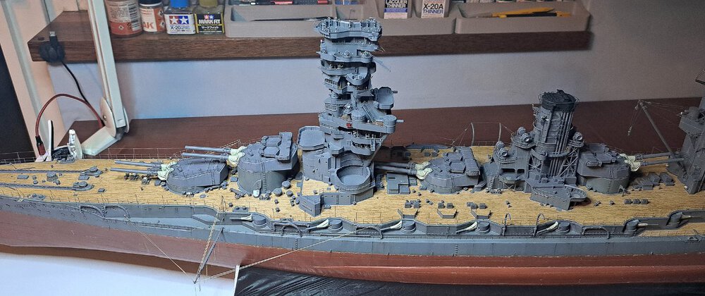

wieslaw_ Posted July 2, 2022 Share Posted July 2, 2022 Dzień dobry wszystkim. Jak obiecałem wbijam z moim Fuso w 1/200 z papieru i nie tylko. Zrobię krótki wstęp abyście byli na bieżąco. Model zacząłem w okolicach stycznia 2010 czyli dawno. Niestety za każdym razem gdy próbowałem wrócić do budowy następowały jakieś nieprzewidziane zawirowania w moim życiu. Mam nadzieję, że teraz przełamię tą złą passę. Poniżej zamieszczam kilka zdjęć tego jak zaczynałem i gdzie jestem obecnie. Wręgi kadłuba: Po wielu perturbacjach uchwycona bryła: Deskowanie pokładu: Kadłub gotowy do malowania: Obecnie wygląda to tak: Przy tej okazji mam do Was pytanie. Mianowicie czy jest jakiś spis farb w puszce Tamiya (TS) oraz ich odpowiedników w słoiczkach (XF)? Do malowania kadłuba użyłem TS-67 a teraz planuję resztę pomalować XF-77 plus oczywiście na końcu Semi Gloss X-35. Pytanie brzmi czy to zadziała? Jeśli macie jakieś rady chętnie wysłucham. 6 Quote Link to comment Share on other sites More sharing options...

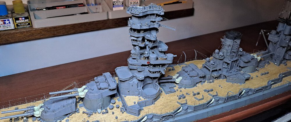

wieslaw_ Posted November 28, 2022 Author Share Posted November 28, 2022 (edited) Kilka nowych zdjęć, pokazała się pierwsza większa forma na kadłubie i zacząłem cisnąć nadbudówkę kominową. Niestety... Kilka zdjęć na komin i części przed umieszczeniem na pokładzie: "Niestety za każdym razem gdy próbowałem wrócić do budowy następowały jakieś nieprzewidziane zawirowania w moim życiu." Zdanie z mojego pierwszego posta brzmi jak przepowiednia. No i stało się... ledwo się zacząłem rozpędzać, muszę przerwać bo szykuję się naprawiać mój kręgosłup. Trzymajcie kciuki mam nadzieję, że z nowym rokiem wrócę do pracy z nowym kręgosłupem Edited November 28, 2022 by wieslaw_ 8 Quote Link to comment Share on other sites More sharing options...

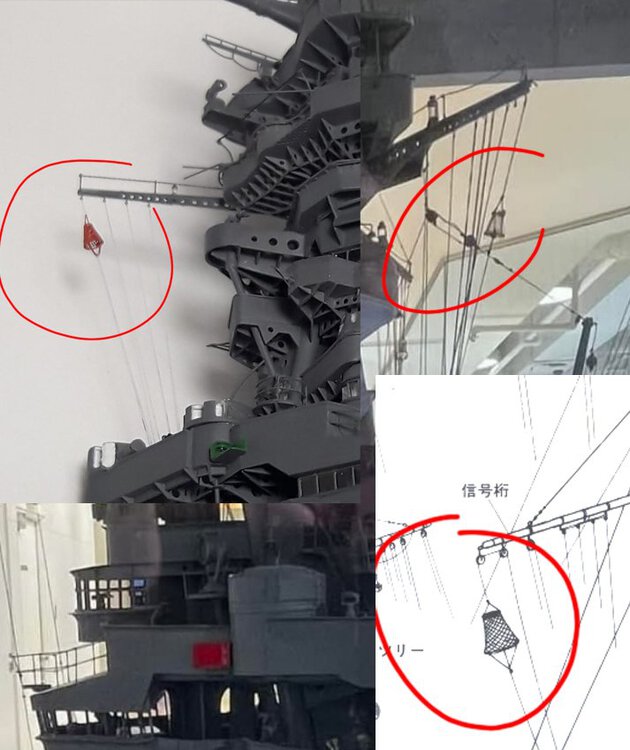

wieslaw_ Posted December 22, 2022 Author Share Posted December 22, 2022 (edited) Dzięki Panowie, Już po wszystkim więc wróciłem do pracy. Cisnę dalej komin, co prawda natrafiłem na niewielki problem ale już jest ogarnięte. Do zrobienia "siateczek" użyłem fenomenalnego zestawu blaszek od Pana Halińskiego dedykowanych dla tego modelu. Pozdrawiam, W. Edited December 22, 2022 by wieslaw_ 8 Quote Link to comment Share on other sites More sharing options...
