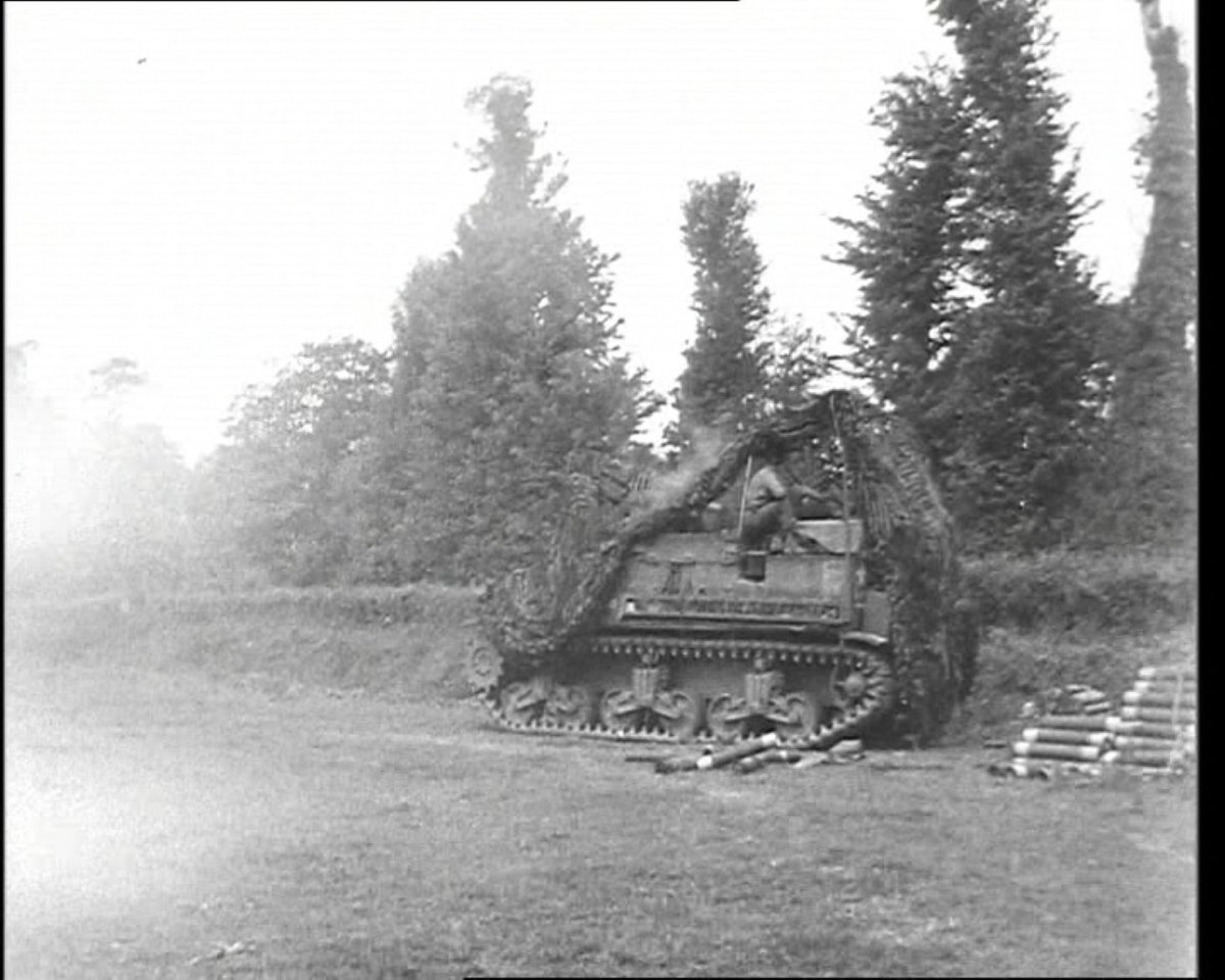

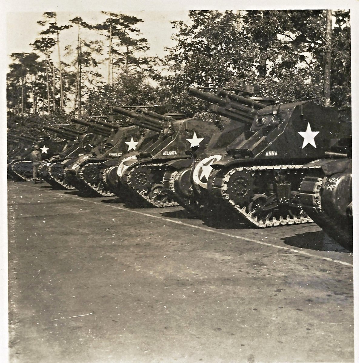

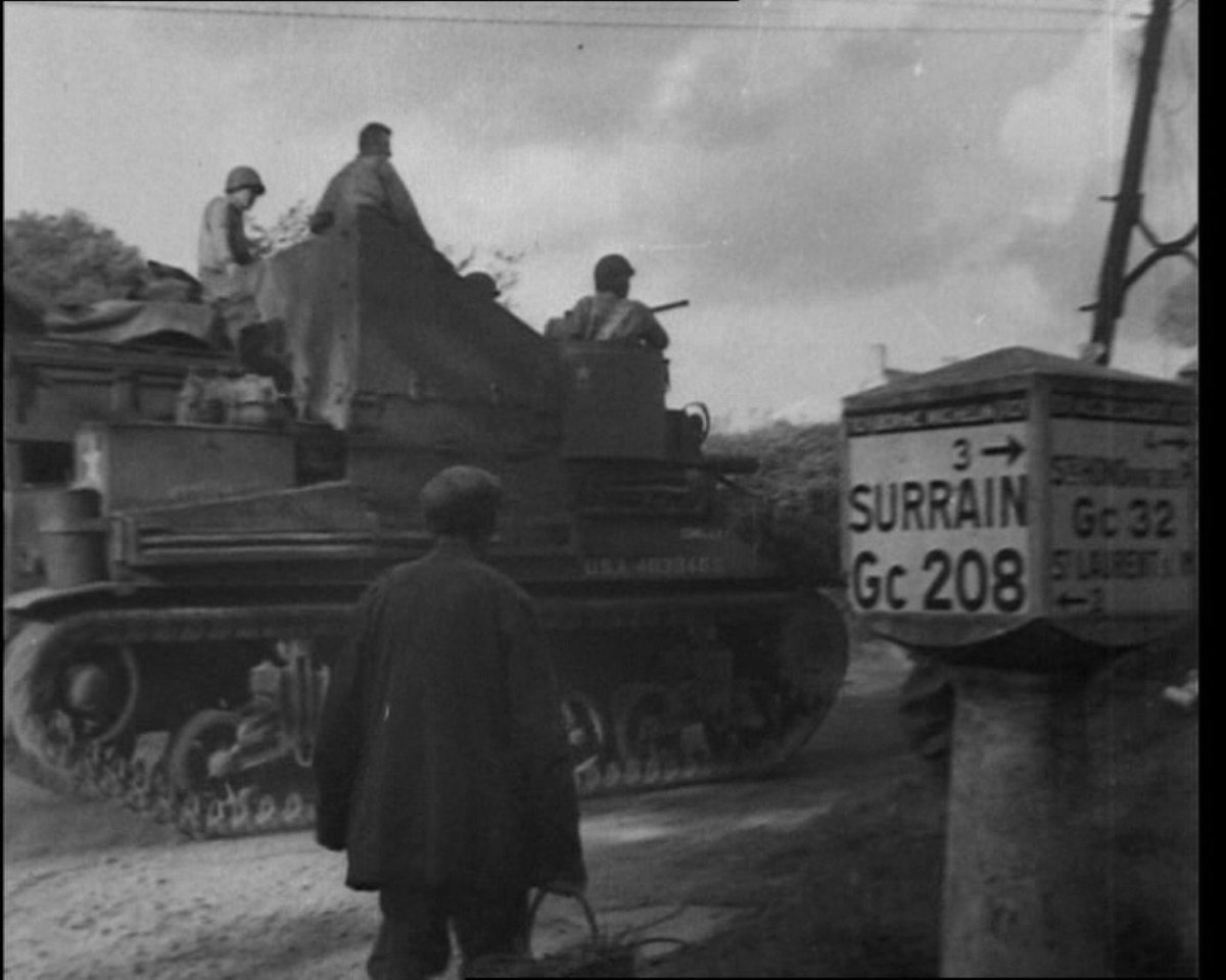

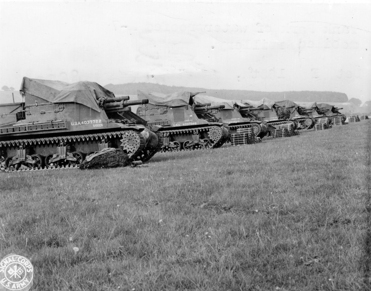

W 14th Armored Field Artillery Battalion nazwy pojazdów zaczynały się od literki baterii i tak były ANNA, ATLANTA, CHURCHILL, CANNON BALL, CRIMSON TIDE, CONFLICT, BABOON.
Na pierwszym zdjęciu z maja 1944 widać BABOON z baterii B i wozy baterii C , przygotowane do załadunku przed operacją OVERLORD. Wyraźnie widać na wszystkich wozach zamalowane gwiazdy na bokach kadłuba ( pozostała tylko na osłonie transmisji) . Numery seryjne malowane od szablonu  ale wszystkie nazwy są malowane z ręki .
Drugie zdjęcie to 1945 ro ale już po zakończeniu działań wojennych w Europie. Konkretnie przegląd 2nd AD przez Trumana na autostradzie pod Berlinem/Poczdamem. Pojazdy przemalowane z gwiazdami na bokach numery seryjne to szablon (widać na innych zdjęciach) a nazwy malowane od ręki.

Witek, gdzie byłeś do tej pory? Zwróciłem uwagę na jeszcze jedną rzecz, na zdjęciu sprzed DDay nazwy własne raz występują POD a raz NAD numerem rejestracyjnym; nad częściej
Edytowane przez Lipstein
Godzinę temu, Lipstein napisał:
Zwóciłem uwagę na jeszcze jedną rzecz, na zdjęciu sprzed DDay nazwy własne raz występują POD a raz NAD numerem rejestracyjnym; nad częściej

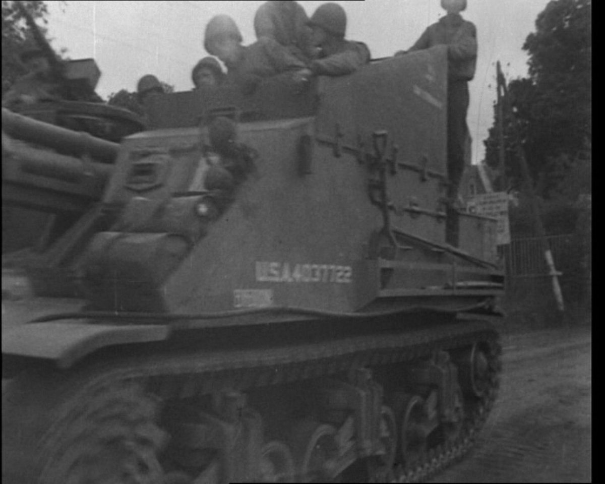

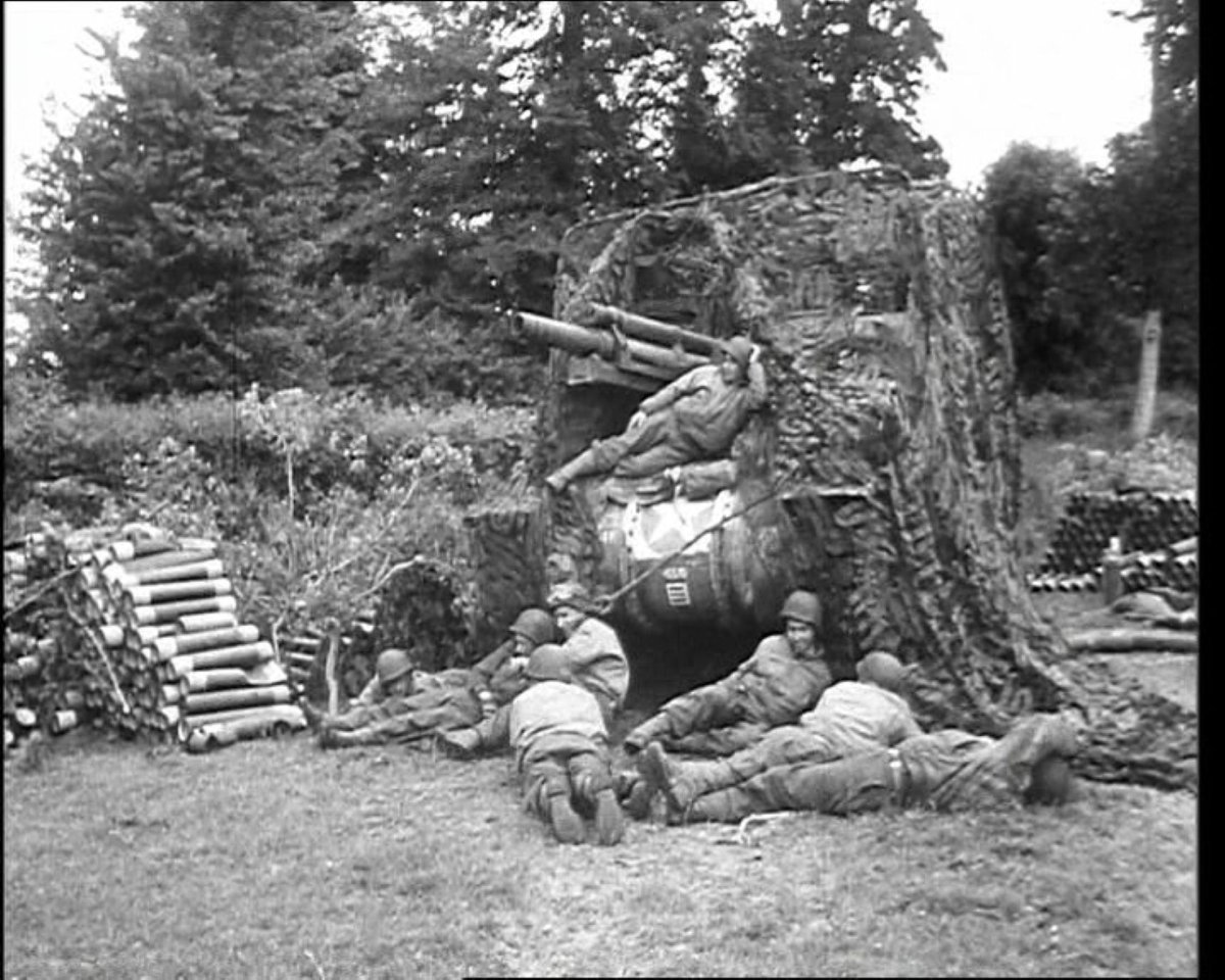

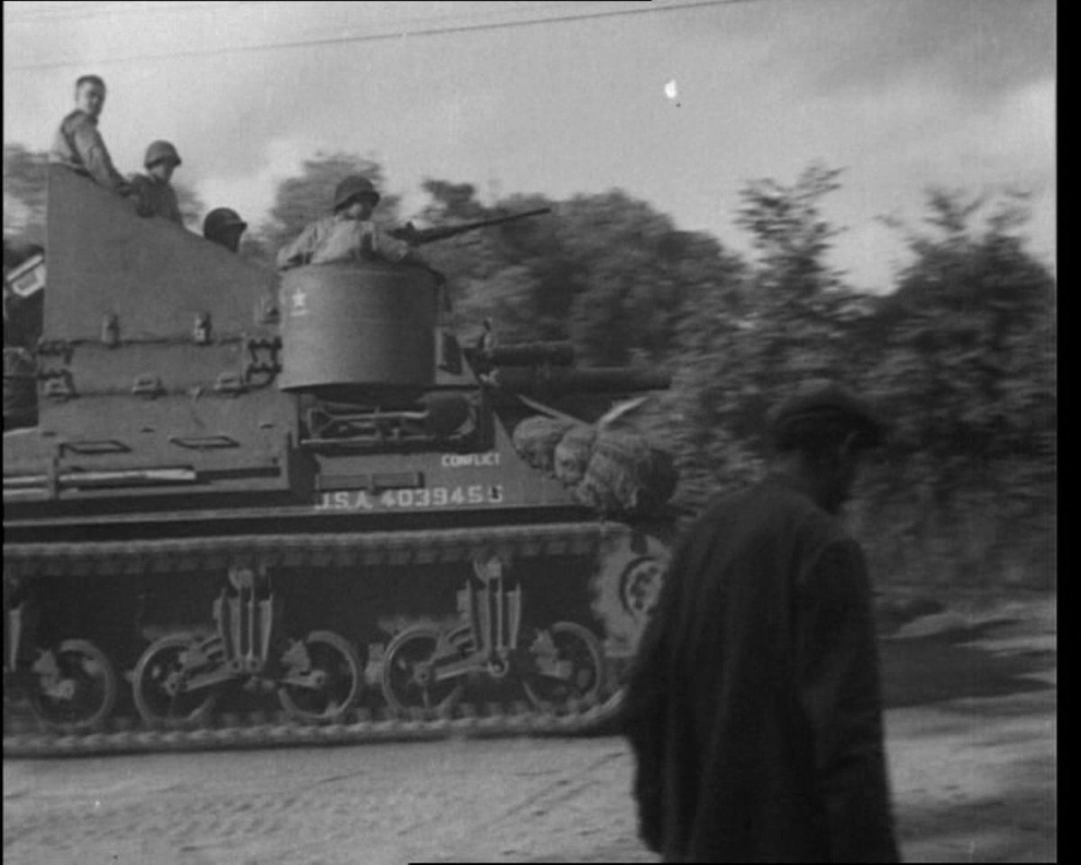

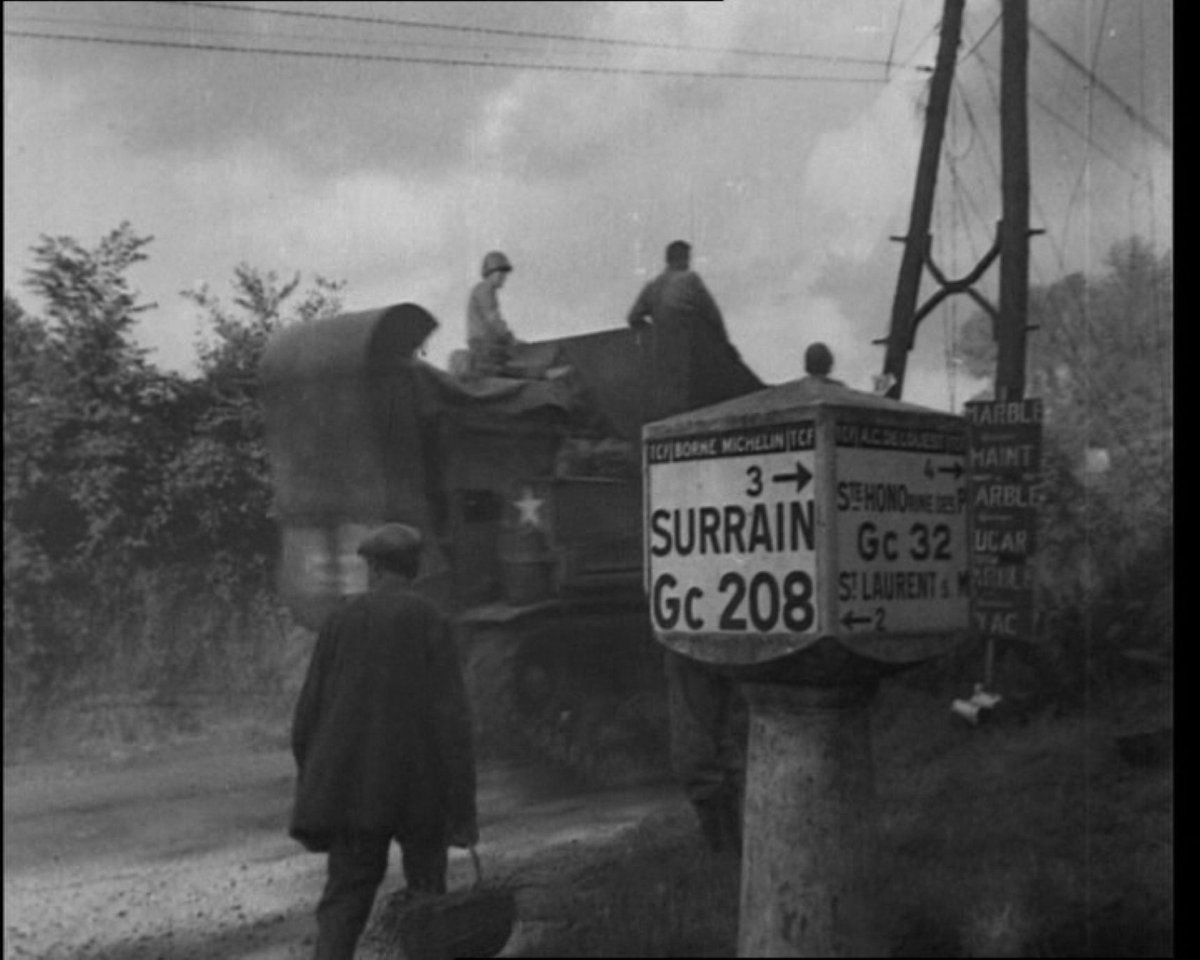

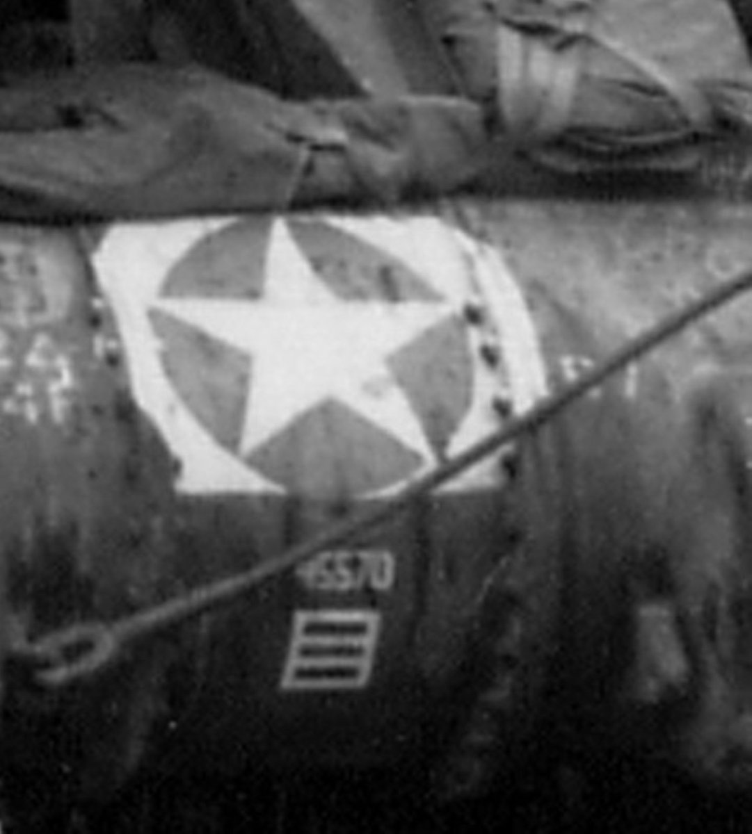

Bo wychodzi na to, że w baterii B numer seryjny był malowany wyżej a nazwa pod nim, w baterii C numer nisko nad dolną krawędzią płyty bocznej a nad nim nazwa, dodatkowo litery w baterii B były większe.  Zdjęcia CONFLICT i BABOON wykonane niedługo po lądowaniu  w Normandii pokazują jeszcze coś : gwiazdy z tyłu nie są zamalowane a na osłonie pulpitu km CONFLICTA jest mała gwiazdka z paskiem pod spodem.

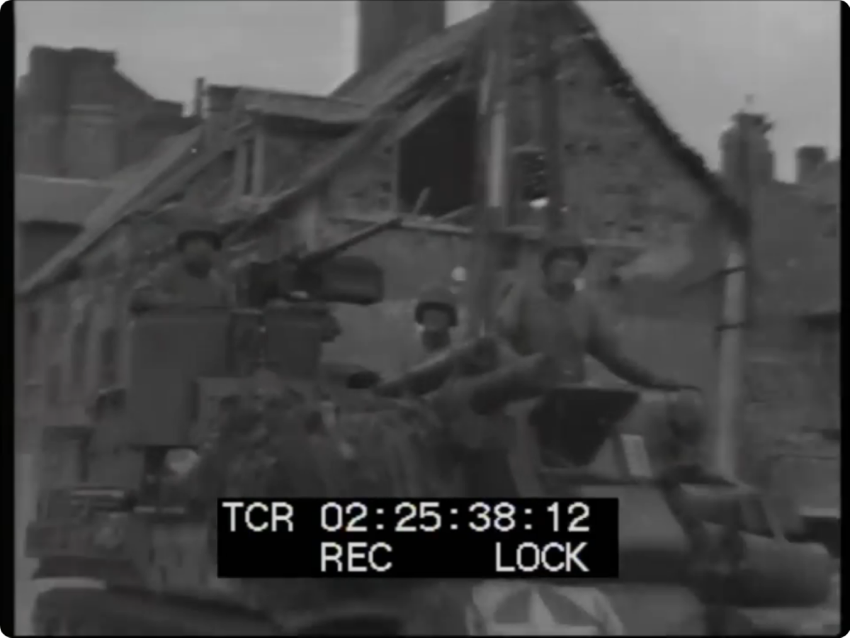

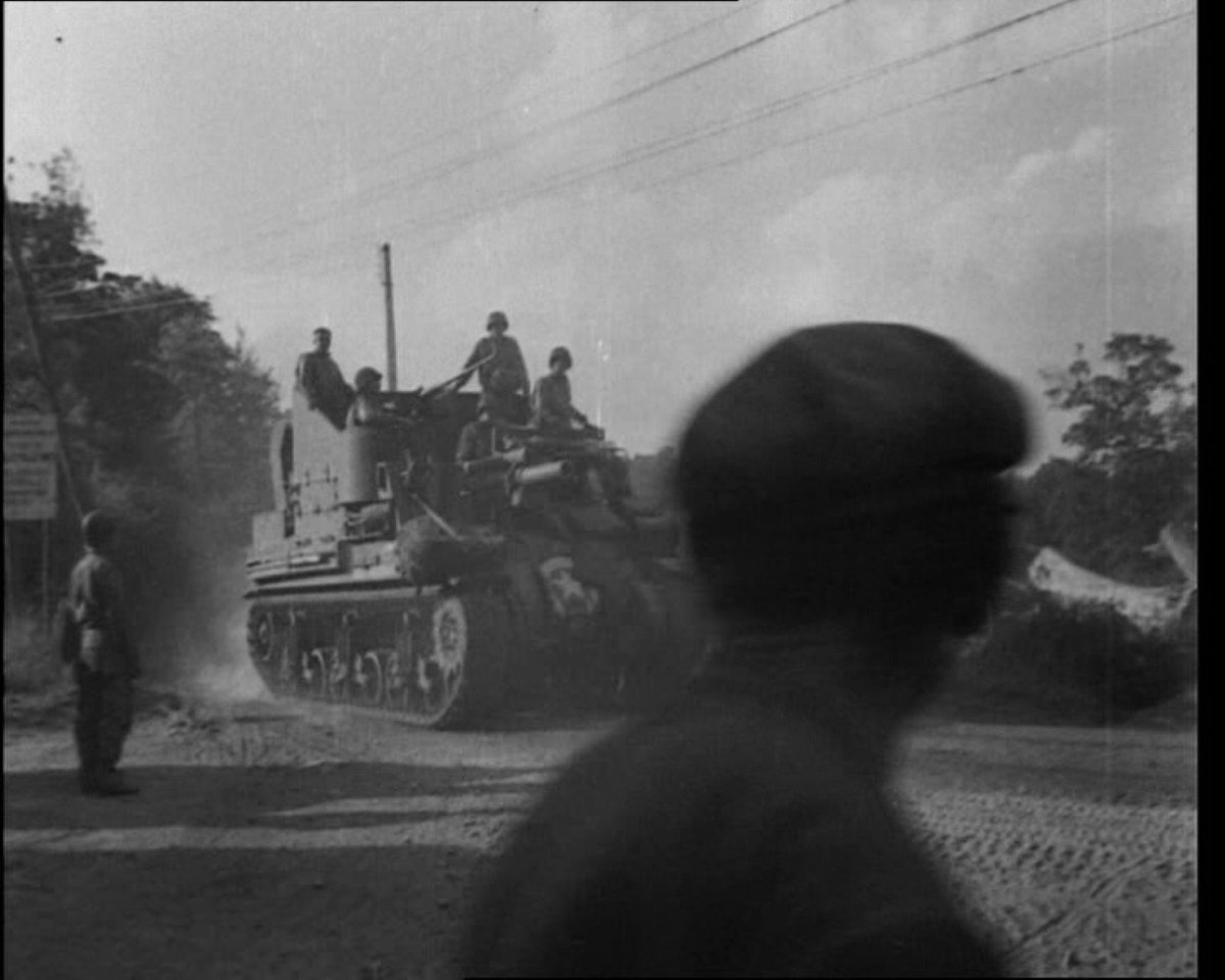

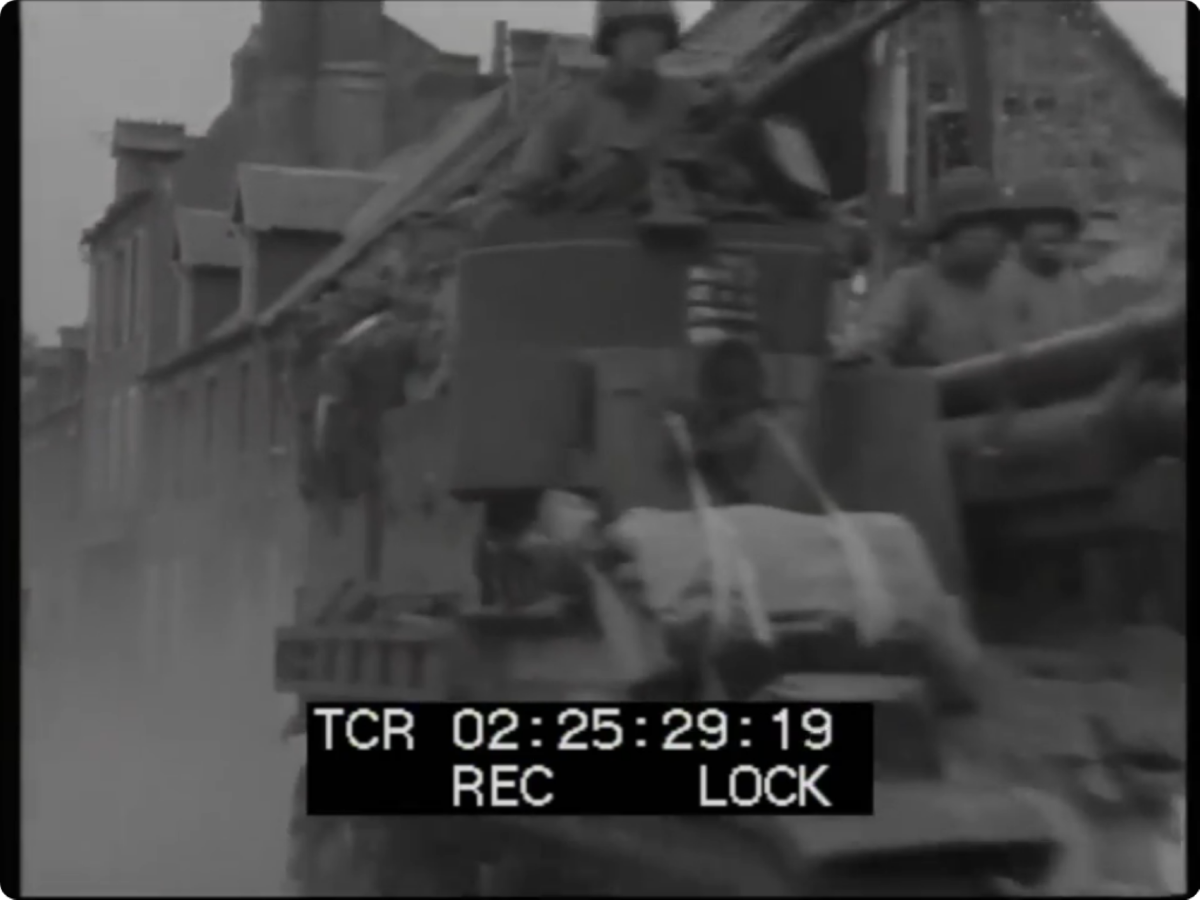

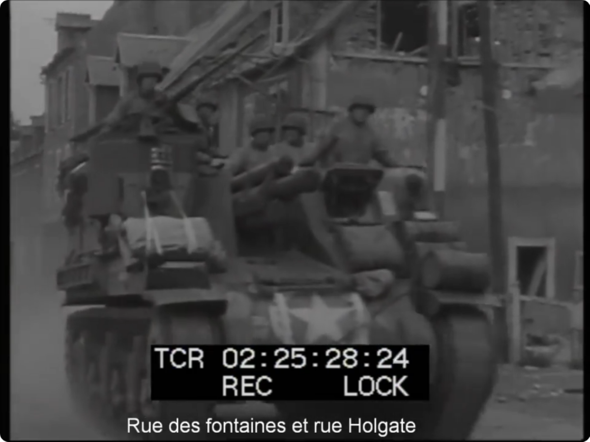

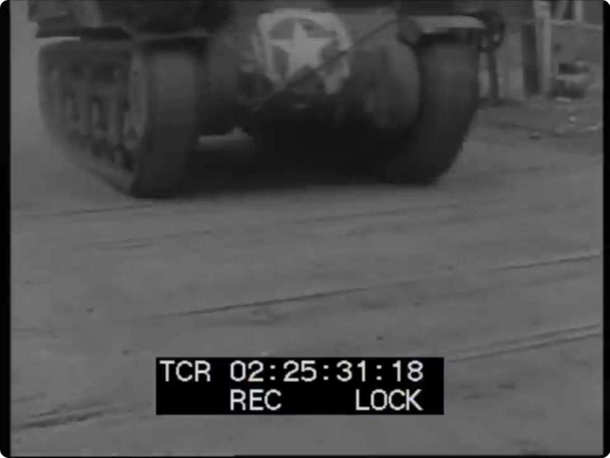

Nie ma tu jakiejś wiedzy tajemnej. Proste wpisywanie "Priest normandy", "2nd Armored Division 1944", "14th Armored Field Artillery Battalion" itp. Ostatnia seria zdjęć CONFLICTA i BABOON to  klatki z filmu z British Pathe. Jest tam trochę rolek z ciekawymi ujęciami sprzętu, ale mam wrażenie że kilka, kilkanaście lat temu na starym British Pathe było tego dużo więcej. Muszę sprawdzić co kiedy posciągałem. Tamte miały jednak wadę bo był na nich watermark BP częściowo zasłaniający kadr. No i kiedyś ściągnięte fotki zapisane przy poszukiwaniu innych tematów. Szczerze powiedziawszy sam nie do końca ogarniam co przez lata pościągałem na twardziele.😀

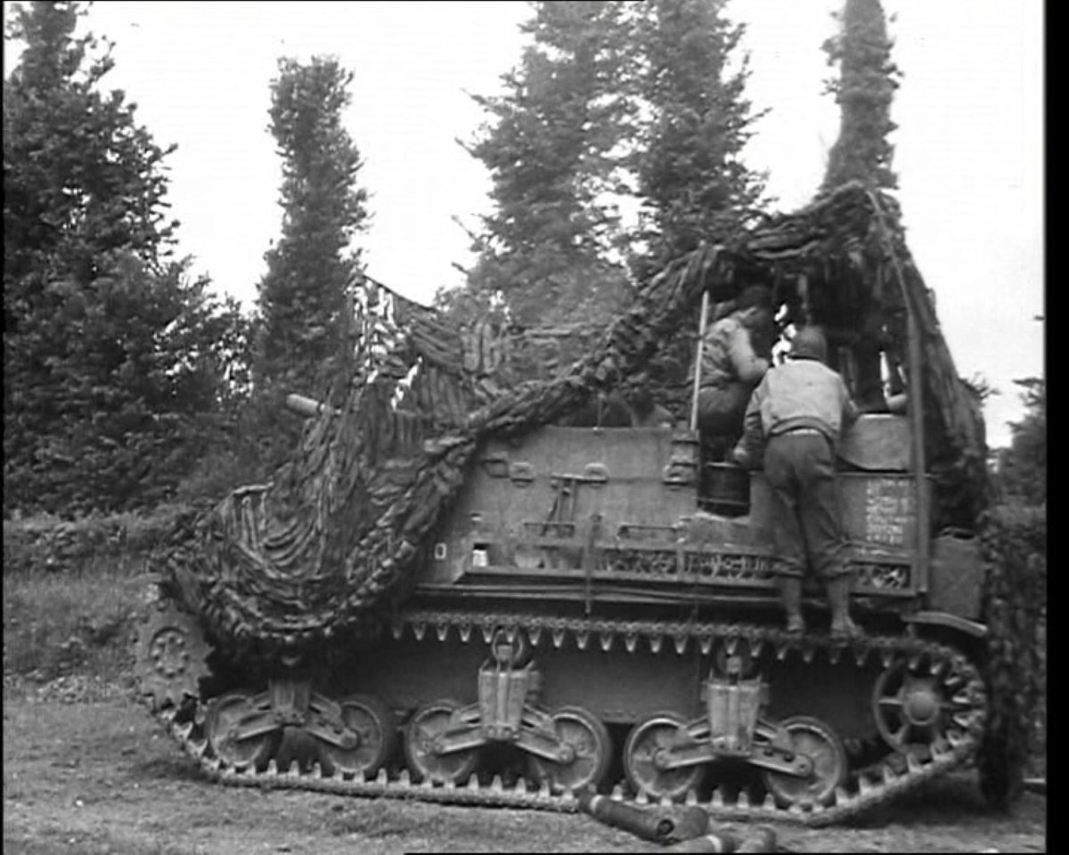

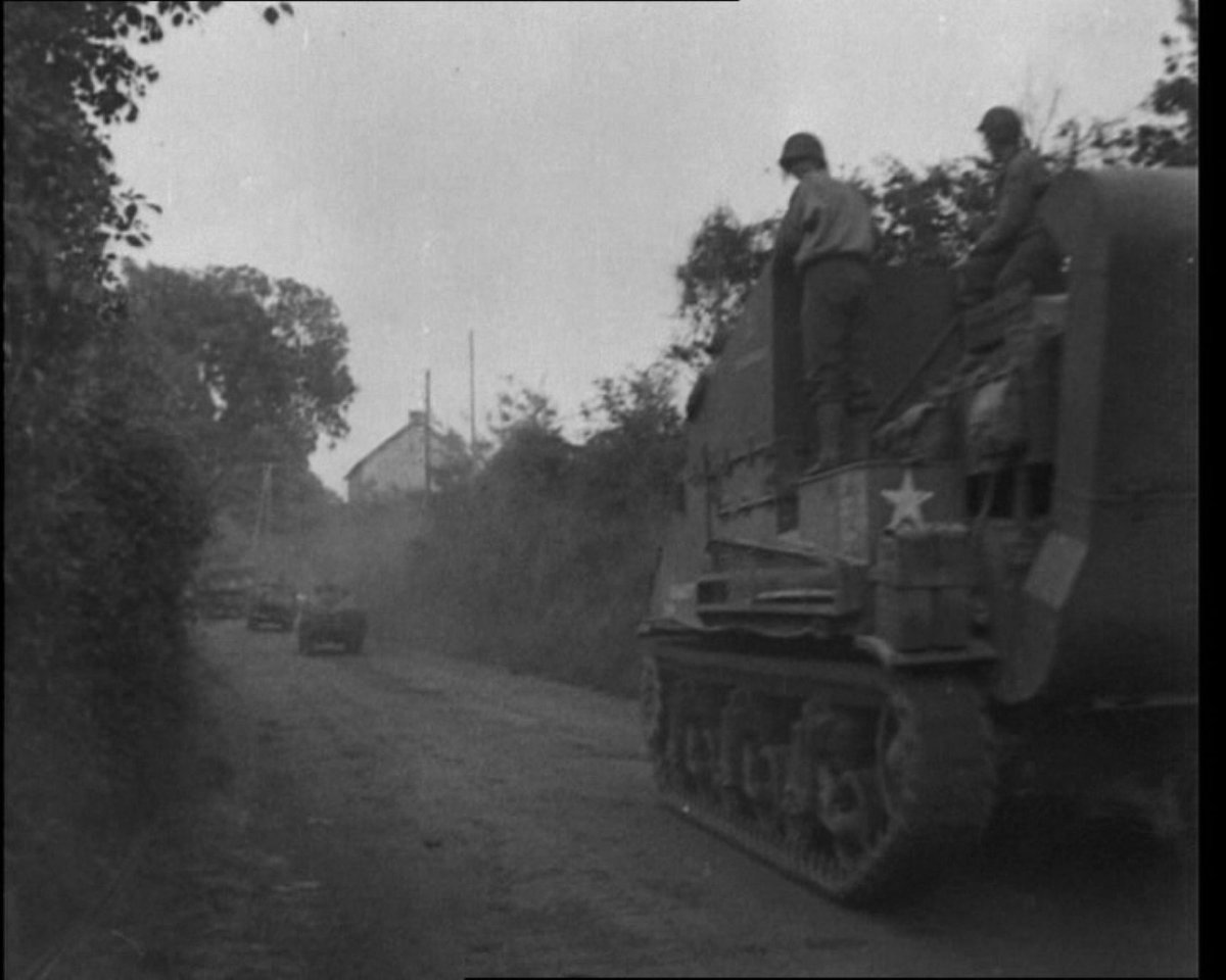

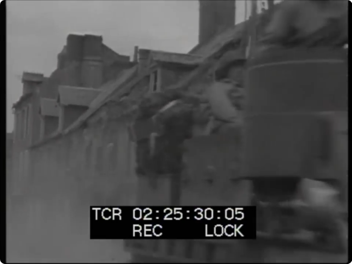

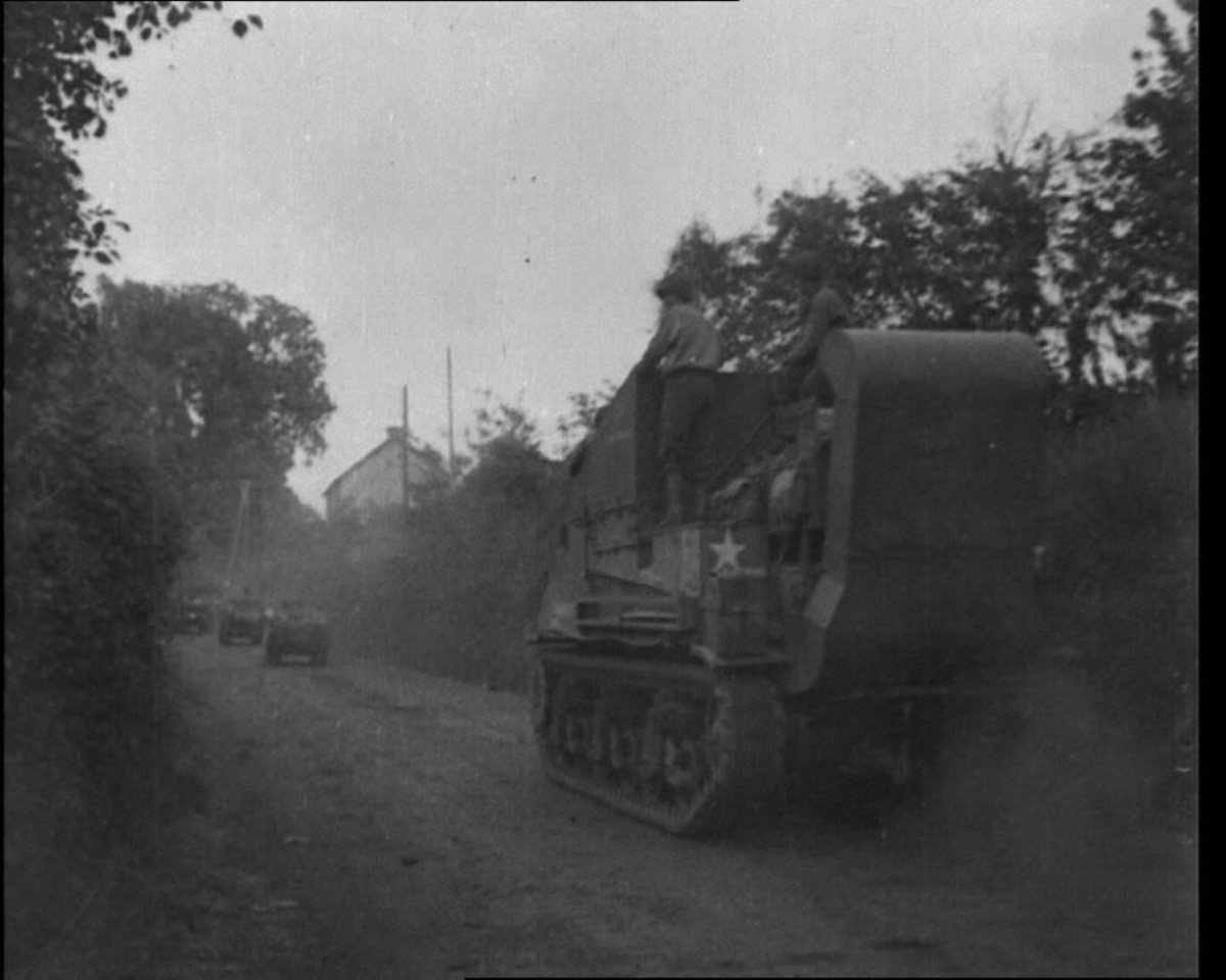

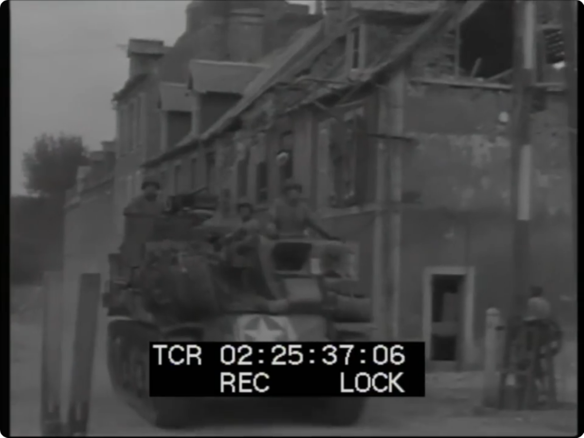

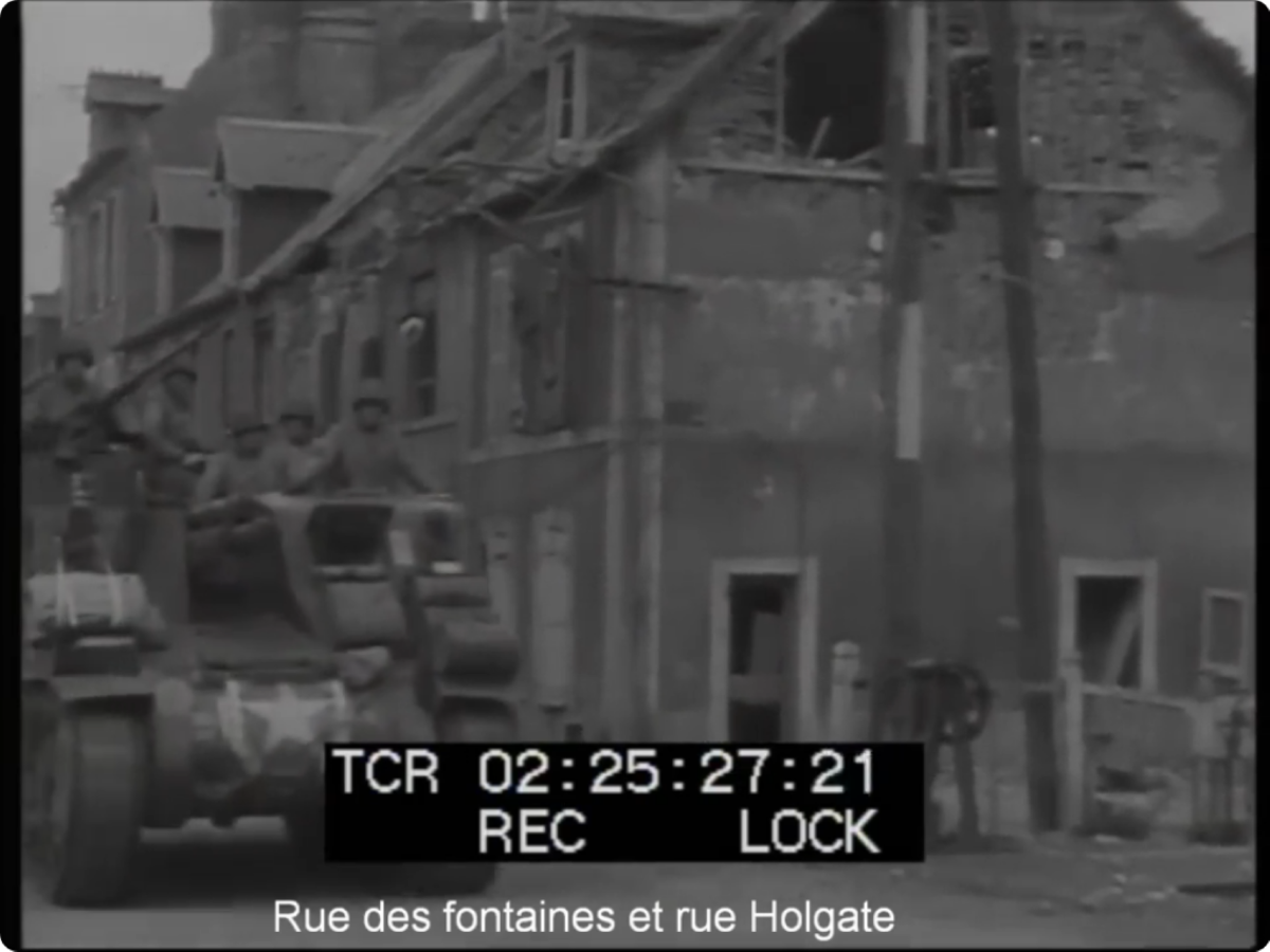

Co do Priesta z Cartenan to oprócz znanego zdjęcia jest jeszcze film z przejazdu 3 sztuk z baterii B, ale jakość nie pozwala na odczytanie numerów a zwłaszcza nazw właściwie tylko 2 sztuk bo z trzeciej widać tylko podwozie. A dodatkowo część kadru zasłania licznik czasu. Wrzucam kilka klatek Jeden  ma na przodzie osłony km 4 paski . Oba raczej nie mają tej gwiazdki na osłonie km. Pozdrawiam. Witek

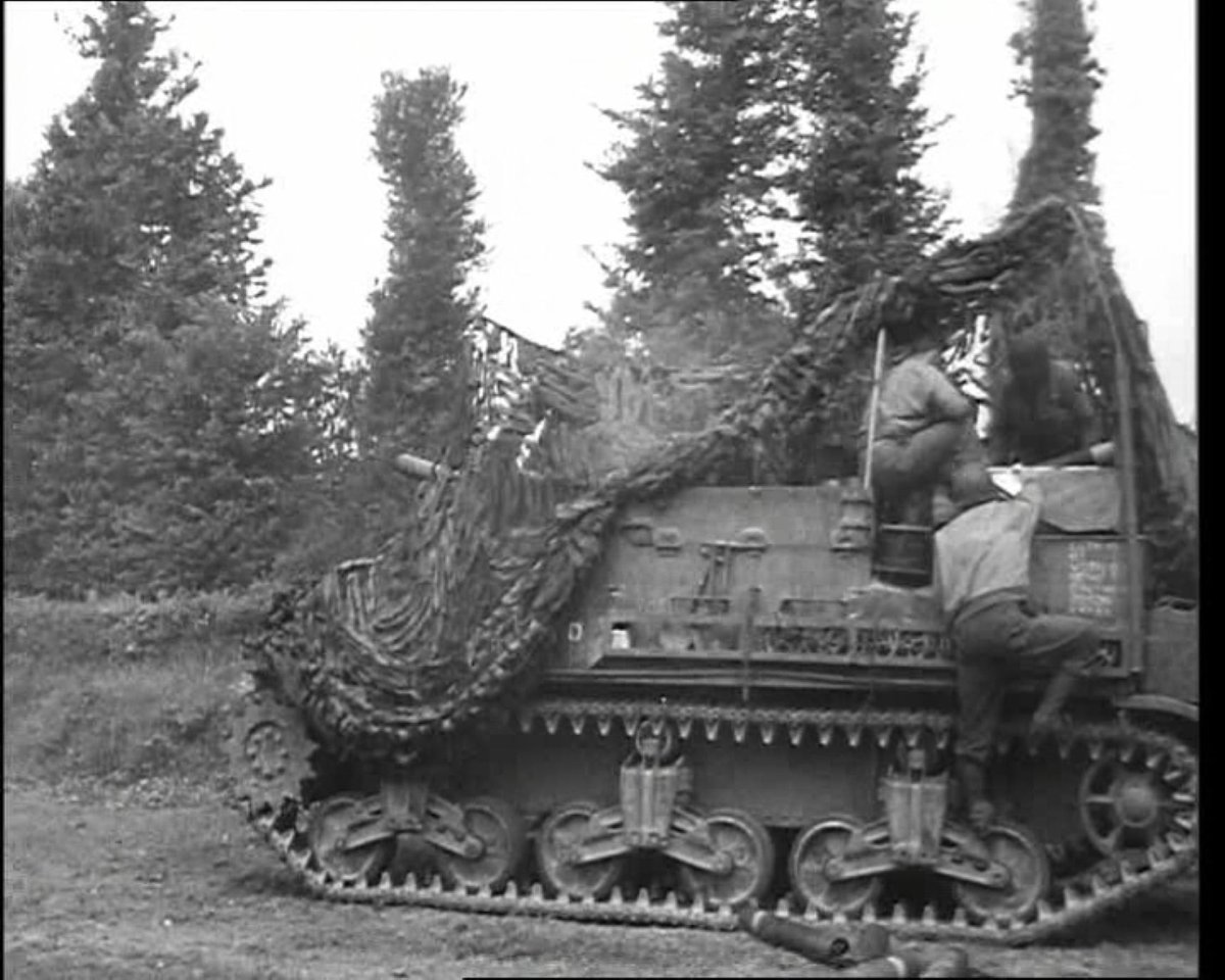

no i znalazłem jeszcze kilka różnic i podobieństw co do modelu:
pod "pulpitem" jest stowage rack, a w nim łopata i sztyl od kilofa, reszty nie widać, czyli niczego nie było na płycie nad silnikiem; nie mam takie elementu, ale może wystrugam z hipsu
każdy pojazdów ma inny pakunek na przedniej płycie po lewej stronie, widać sposób troczenia, np. do osłony reflektora
wszystkie na pewno koła napędowe nie-Chrysler;
karabin obrócony do tyłu, w modelu też tak będzie, chociaż ja wyżej widać nie była to reguła
lina zaczepiona po lewej stronie kadłuba, pod tym dodatkowym zasobnikiem, na dodatkowych 3 hakach z płaskownika
pałąki do rozłożenia plandeki nad działem i resztą (2 sztuki w modelu)- z jednej strony jest, z drugiej nie ma,
summa summarum, chyba zrobię taki hitmix, SF oznaczeń i detali, nie bedę już zdzierał nałożonych kalek, spróbuję domalować nazwę własną...
Zgadza się. A powodem jest zabudowanie nad płytą silnikową drewnianej skrzyni na klamoty. Jest widoczna na BABOON sprzed i po lądowaniu w Normandii, jest na CONFLICT i jest na tych zdjęciach poniżej. Przy czym mają rożną konstrukcję .

Na lewej skrzyni z tyłu jest chyba malowanie od szablonu z danymi co do wymiarów i wagi...

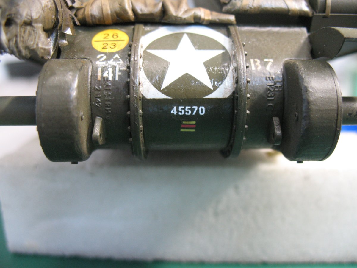

Jeżeli możesz to podmaluj otok gwiazdy. W oryginale jest bardzo szeroki zachodzi aż na zewnątrz łączenia części osłony transmisji, a na dole przy tym prostym odcięciu jest od jednego grzebienia pod śruby do drugiego.
No i jak mam być upierdliwy 😀 to te trzy paski śą w kolorze kamo tylko ograniczone białą ramką.
