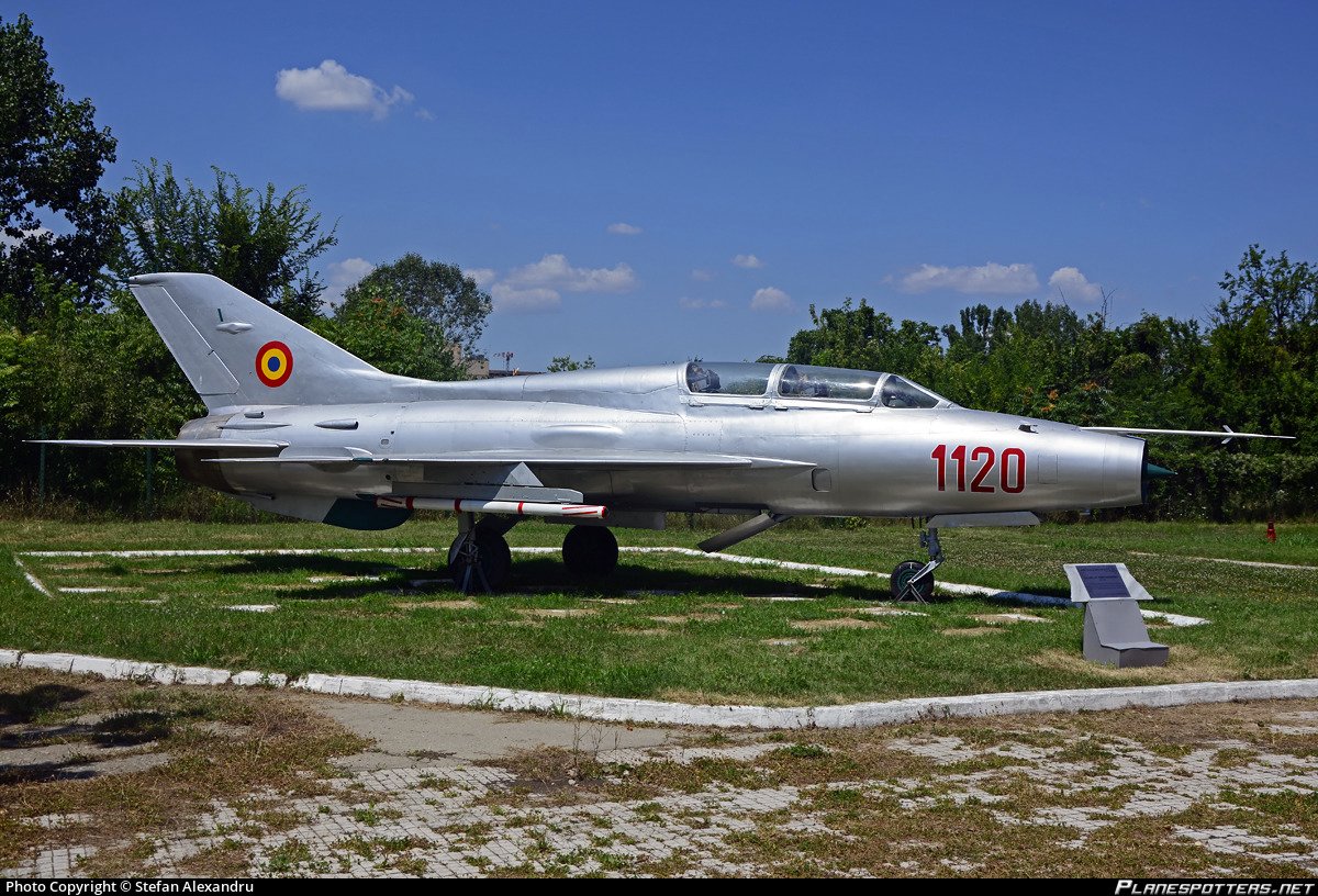

abtb Napisano 8 Czerwca Share Napisano 8 Czerwca W dniu 7.06.2025 o 03:37, Kon_Bar napisał: Wyjąłem z pudła "szparkę" w wersji U Wiesz ty co - to się nazywa szpiegostwo i czytanie w cudzych myślach! Ja wiedziałem, że ten wyjazd na Babarybę skończy się podbieraniem tematów Ale nic to - dam ci jakieś miesięczne fory i ruszam z tym samym tematem (choć ja mam w planach zarówno wersję 66-400 i 66-600) z tego samego zestawu. Bardzo ciekawa koncepcja ożenku - pozwolisz że skorzystam . Choć z drugiej strony to nie można być miękiszonem i wypadało by zrobić ten model w 100% z Sabrekits 1 Cytuj Odnośnik do komentarza Udostępnij na innych stronach More sharing options...

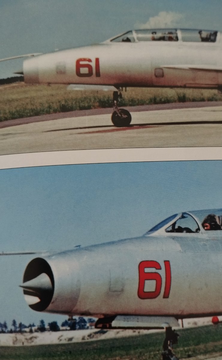

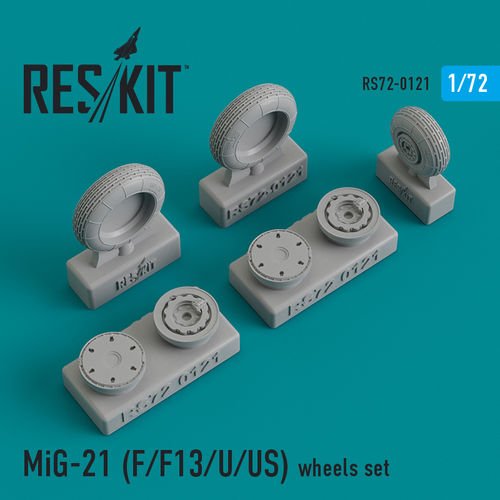

abtb Napisano 9 Czerwca Share Napisano 9 Czerwca (edytowane) Skusiłem się na tą koncepcję i w przypływie pomroczności jasnej zakupiłem dwupaka "Srebrne strzały" Eduarda w bardzo przyzwoitej cenie (160pln łącznie z kosztami poczmistrza ). Trochę to takie asekuracyjne zachowanie - w razie niepowodzenia projektu zrobi się dwa czechosłowackie szturmowce i będzie git. Ale wracając do tematu - wersja U bazowała na wersji F-13. I tu pojawia się mały haczyk - podwozie. Wersja PF miała już inny rozmiar kół - wyraźnie większy niż w F-13 (nawet Reskit w swoim odlewie "oponiarskim" podaje że koła są do wersji F/F13/U/US. I w związku z tym rodzi się pytanie - co z goleniami podwozia - za krótkie/ za długie, co z pokrywami podwozia (szczególnie z tymi zamykającymi komorę w kadłubie - mają inną wielkość i chyba kształt ) I oczywiście trzeba przerobić przetłocznia na kadłubie pod właściwy rozmiar kół: I jeszcze przetłoczenia na okaptowaniu "wydechu" Tak dużo pytań - a odpowiedzi brak PS A może lepiej takiego frankejsztajna zrobić na bazie F-13 Modelswita Edytowane 9 Czerwca przez abtb 1 Cytuj Odnośnik do komentarza Udostępnij na innych stronach More sharing options...

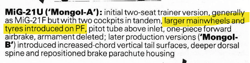

abtb Napisano 9 Czerwca Share Napisano 9 Czerwca (edytowane) Chyba jednak trochę spanikowałem 66-400: 66-600: Co zatem miał na myśli Reskit robiąc taki zestaw kół Edytowane 9 Czerwca przez abtb Cytuj Odnośnik do komentarza Udostępnij na innych stronach More sharing options...
Grzes Napisano 9 Czerwca Share Napisano 9 Czerwca 3 minuty temu, abtb napisał: Co zatem miał na myśli Reskit robiąc taki zestaw kół Jak to co... sprzedaż Cytuj Odnośnik do komentarza Udostępnij na innych stronach More sharing options...
abtb Napisano 9 Czerwca Share Napisano 9 Czerwca 4 minuty temu, Grzes napisał: sprzedaż Jest w tym sens i logika - kupiłem swego czasu koła do wersji MF i robiąc wersję SMT stwierdziłem, że nie ma co robić siary i kupiłem do wersji SMT - okazało się że różnica tkwi tylko w feldze. I co ciekawe -oba rodzaje felg (do MF i SMT) są w zestawie Eduarda Cytuj Odnośnik do komentarza Udostępnij na innych stronach More sharing options...
Kon_Bar Napisano 9 Czerwca Autor Share Napisano 9 Czerwca Czujność jest potrzebna, bo nie takie babole "puszczałem" Tu jednak sprawdziłem w jednym ze źródeł i mam: Chyli akurat koła i opony są jak w PF 1 Cytuj Odnośnik do komentarza Udostępnij na innych stronach More sharing options...

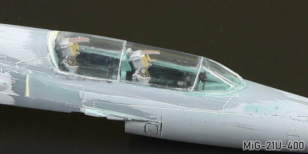

Kon_Bar Napisano 13 Czerwca Autor Share Napisano 13 Czerwca Posiedziałem nad kabiną - jest sporo skracania, pasowania i... urywania, ale ostatecznie zaczyna to wyglądać trochę lepiej niż w zestawie Sabre. Cześć elementów dorabiam na podstawie części Eduarda (np. pasy), bo oczywiście tych z zestawów mimo wszystko brakuje (dobrze, że foteli czy paneli starczyło ) 1 Cytuj Odnośnik do komentarza Udostępnij na innych stronach More sharing options...
abtb Napisano 13 Czerwca Share Napisano 13 Czerwca (edytowane) 42 minuty temu, Kon_Bar napisał: Posiedziałem nad kabiną Z tą szybą pancerną to chyba trochę "odleciałeś" Ja jej na fotkach tego typu samolotu nie widzę (może z racji wieku to i ślepy jestem ). Nawet budowa osłony kabiny raczej wyklucza takie rozwiązanie (stały wiatrochron czy jak to zwać czyli przednia część owiewki) Edytowane 13 Czerwca przez abtb Cytuj Odnośnik do komentarza Udostępnij na innych stronach More sharing options...
em Napisano 13 Czerwca Share Napisano 13 Czerwca No....przednia kabina odpowiada modelowi F-13, oczywiście oprócz tej nieszczęsnej szyby pancernej.. 1 Cytuj Odnośnik do komentarza Udostępnij na innych stronach More sharing options...

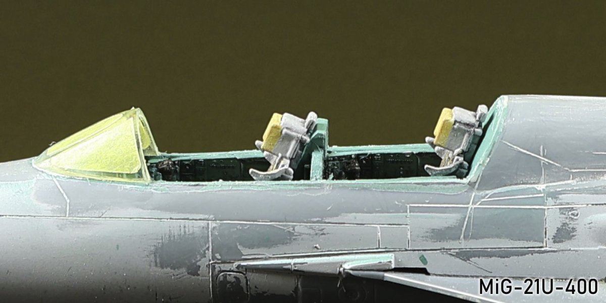

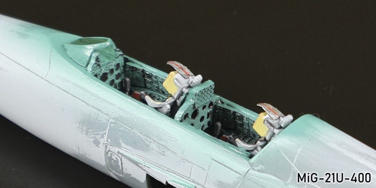

Kon_Bar Napisano 15 Czerwca Autor Share Napisano 15 Czerwca Kokpit skończony i zamknięty. Wymieniłem osłony nad fotelami (wiem, są grubsze, ale poprzednie mięły się od samego patrzenia...) oraz co ważniejsze usunąłem szybę pancerną z PF-a i wykonałem co przypominającego wersję U. Osłony sklejone razem, wyszlifowane papierem ściernym i wypolerowane pastami Tamiya. Przyznam się, że ostatni człon nawet wyginałem "na gorąco" czyli po kąpieli we wrzątku, bo było za szeroko prawie o milimetr... Musicie mi uwierzyć na słowo , ale wygląda to lepiej niż prosto z pudła. Cytuj Odnośnik do komentarza Udostępnij na innych stronach More sharing options...
abtb Napisano 16 Czerwca Share Napisano 16 Czerwca 11 godzin temu, Kon_Bar napisał: ostatni człon nawet wyginałem "na gorąco" czyli po kąpieli we wrzątku, bo było za szeroko prawie o milimetr... Coraz bardziej "przekonujesz" mnie do zrobienia tego modelu 1 Cytuj Odnośnik do komentarza Udostępnij na innych stronach More sharing options...

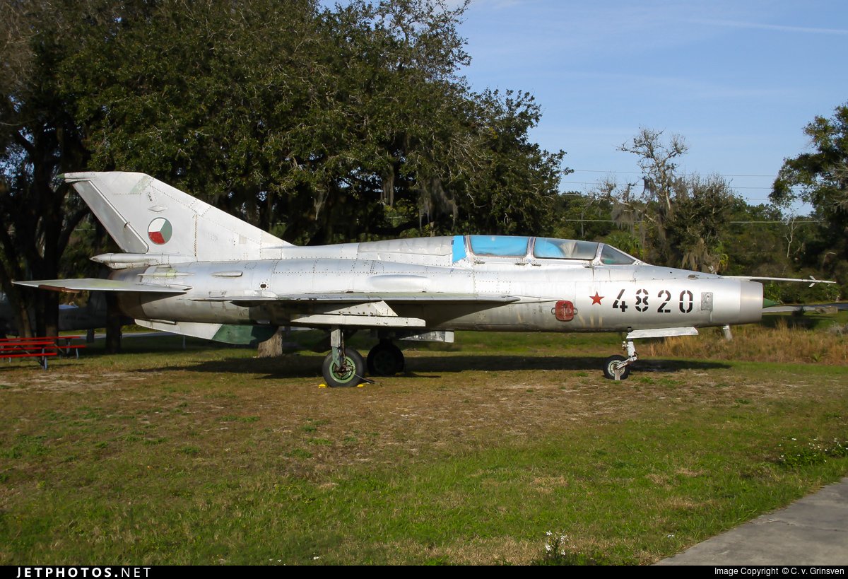

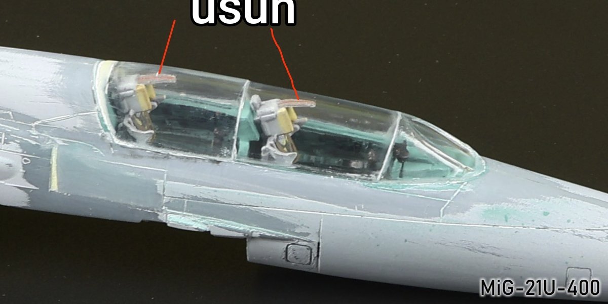

em Napisano 16 Czerwca Share Napisano 16 Czerwca (edytowane) Nie chcę cię martwić ,jednak na szkolnych samolotach z fotelem SK, czyli takich jak we twym, nie było pałąka chroniącego głowę pilota/szybę kabiny.... Edytowane 16 Czerwca przez em 1 Cytuj Odnośnik do komentarza Udostępnij na innych stronach More sharing options...
abtb Napisano 16 Czerwca Share Napisano 16 Czerwca Ja chyba że swoją przeróbką poczekam do końca budowy tego egzemplarza, bo widzę, że jest wedle przysłowia - im dalej w las, tym więcej drzew 1 Cytuj Odnośnik do komentarza Udostępnij na innych stronach More sharing options...

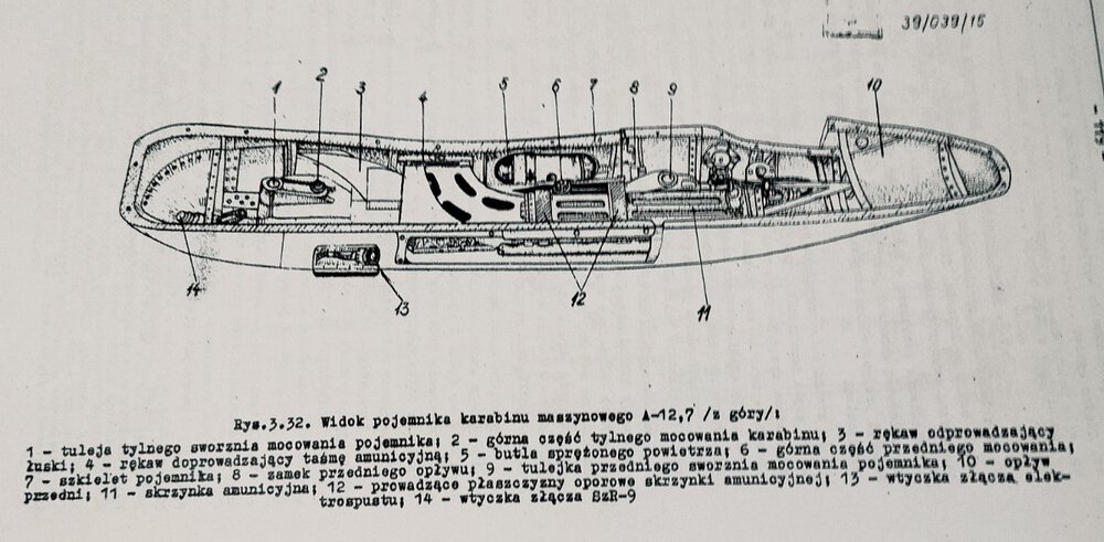

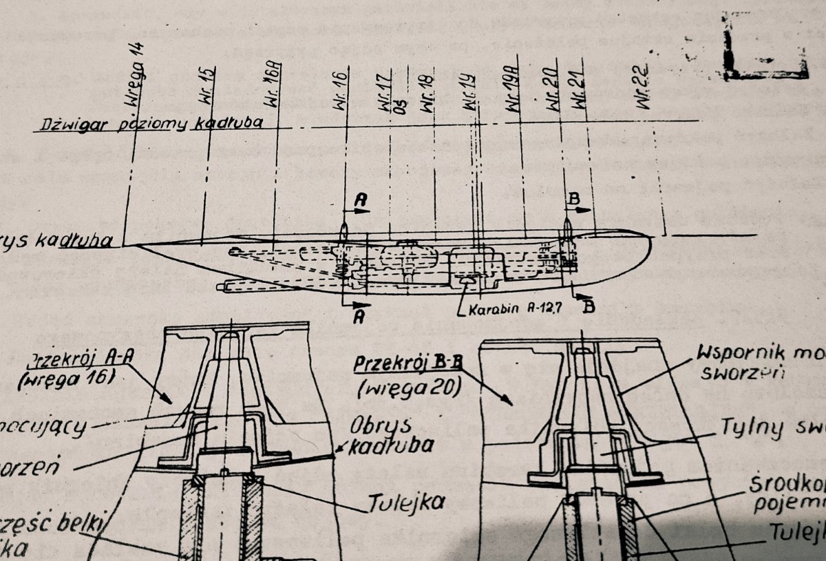

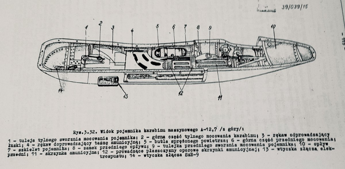

Kon_Bar Napisano 16 Czerwca Autor Share Napisano 16 Czerwca (edytowane) Godzinę temu, em napisał: Nie chcę cię martwić ,jednak na szkolnych samolotach z fotelem SK, czyli takich jak we twym, nie było pałąka chroniącego głowę pilota/szybę kabiny.... @em - dziękuję za wkład merytoryczny! Mówisz i masz - z radością zdemontuję owiewki i usunę te daszki (bo mnie jakoś nie pasowały). Zawsze to lepiej teraz niż na koniec pracy A ja w ramach utrudniania sobie roboty (bo kto zakaże?!) postanowiłem, że "mój" U będzie miał nietypowe podwieszenie w postaci... gondoli z wkm Afanasjewa 12,7 mm. Chyba, że zaraz dowiem się, że U nie mogły ich przenosić (bo, że praktycznie gondole te tkwiły w magazynach to jestem pewien). W sumie pod takiego "U-400" to trudno coś wymyślić - założyłem, że może być z 40. PLM więc np. P-50 + A-12,7 + P-50 powinno jakoś wyglądać (i mieścić się w limicie 250 kg na uzbrojenie, bo czytałem, że U tylko tyle miał w normie). Planowałem pod któreś Ux podwiesić, S-24, ale nie wiem, czy to w ogóle było możliwe (bo pojedyncza S-24 to chyba około 235 kg więc jak tu podwiesić parę pod Ux ?). Wracając do A-12,7 - w wątku o MiG-21 1:1 na stronie 4-tej znalazłem kilka fotek. Teraz próbuję wyobrazić sobie jak duża była ta gondola i może ją jakoś ulepię... Na rysunku pozaznaczałem "punkty odniesienia" - może ktoś ma jakieś komentarze? Edytowane 16 Czerwca przez Kon_Bar Cytuj Odnośnik do komentarza Udostępnij na innych stronach More sharing options...

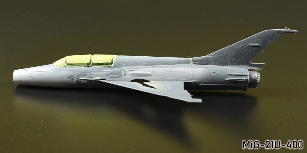

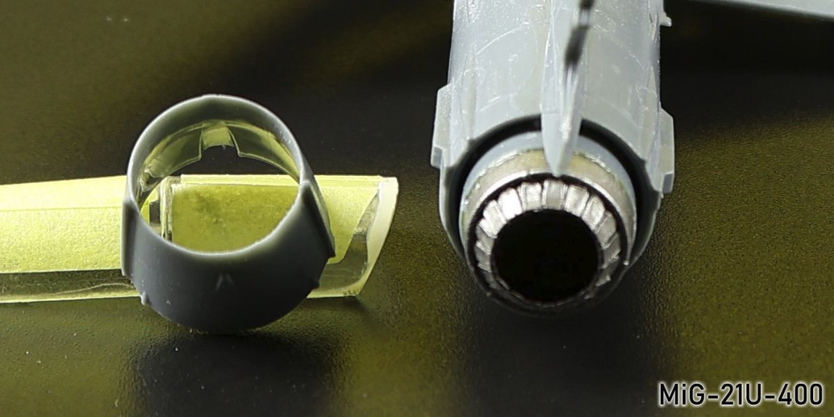

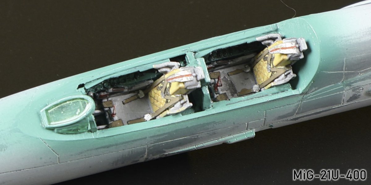

Kon_Bar Napisano 20 Czerwca Autor Share Napisano 20 Czerwca Z okazji dłuższego weekendu oraz nie pojechania ani do Leszna na pokazy ani do Inowrocławia na konkurs znalazłem chwilkę na modelarstwo Usunąłem osłony znad foteli: Popracowałem nad połączeniem garbu (Sabre) i ogona (Eduard) oraz wykonałem pierwszą wersję masek do kabin (pasują jak pięść do oka ) Na koniec popracowałem nad silnikiem, dyszami (jak zawsze samoróbki) i osłoną (Proxxon + 3 minuty i mamy coś o wiele lepszego niż w zestawie Eduarda): Mam nadzieję, że w weekend jeszcze coś przybędzie... Cytuj Odnośnik do komentarza Udostępnij na innych stronach More sharing options...

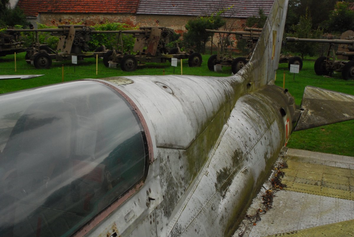

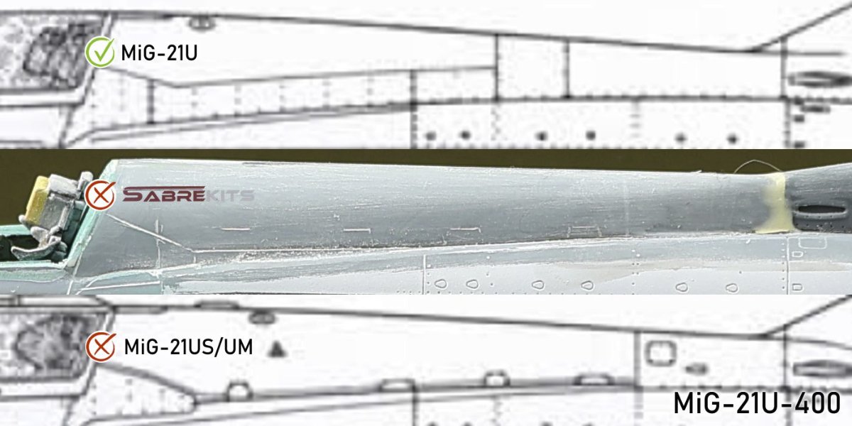

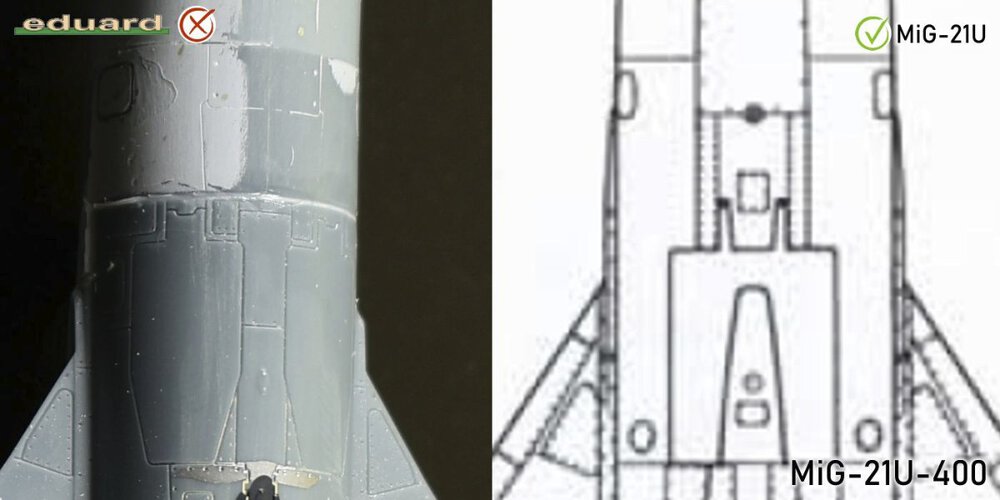

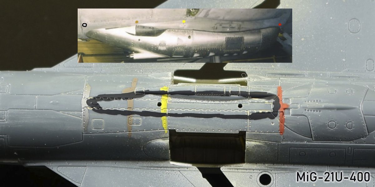

Kon_Bar Napisano 22 Czerwca Autor Share Napisano 22 Czerwca To, że hamulce w wersji szkolnej były inne niż w wersjach bojowych było dla mnie jasne i wiedziałem, że przyjdzie moment, aby zaszpachlować cały spód i wytrasować nowe hamulce. Jak wyjdzie zobaczymy - na razie teoria: Zaskoczyło mnie jednak to, że przygotowując się do poprawek garbu odkryłem, że zestaw Sabre zawiera kompletnie błędny garb - ten z zestawu jest od MiG-ów 21US/UM a wersja U miała zupełnie inny Szpachla i ryjemy... 1 Cytuj Odnośnik do komentarza Udostępnij na innych stronach More sharing options...

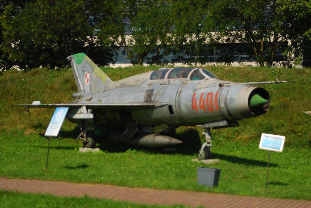

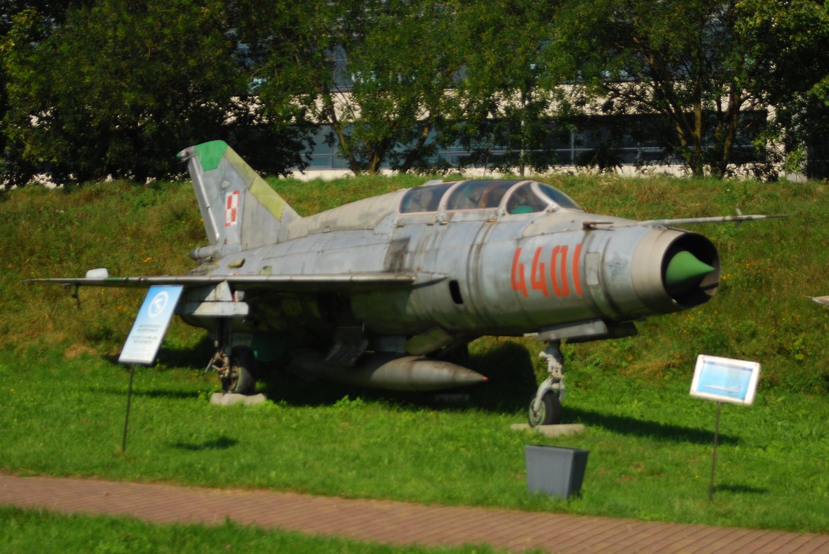

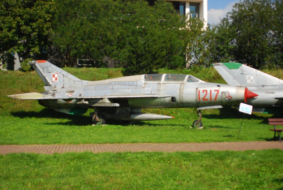

em Napisano 22 Czerwca Share Napisano 22 Czerwca (edytowane) Kiedyś zrobione...może się nada. 4401 to US Edytowane 22 Czerwca przez em 1 Cytuj Odnośnik do komentarza Udostępnij na innych stronach More sharing options...
abtb Napisano 23 Czerwca Share Napisano 23 Czerwca 18 godzin temu, Kon_Bar napisał: zestaw Sabre zawiera kompletnie błędny garb - ten z zestawu jest od MiG-ów 21US/UM a wersja U miała zupełnie inny Szpachla i ryjemy... To ja poczekam, aż Muzikant pożeni wypraski Rv z nowym kadłubem opracowanym na szybko i przerytym tatowym gwoździem 1 Cytuj Odnośnik do komentarza Udostępnij na innych stronach More sharing options...
