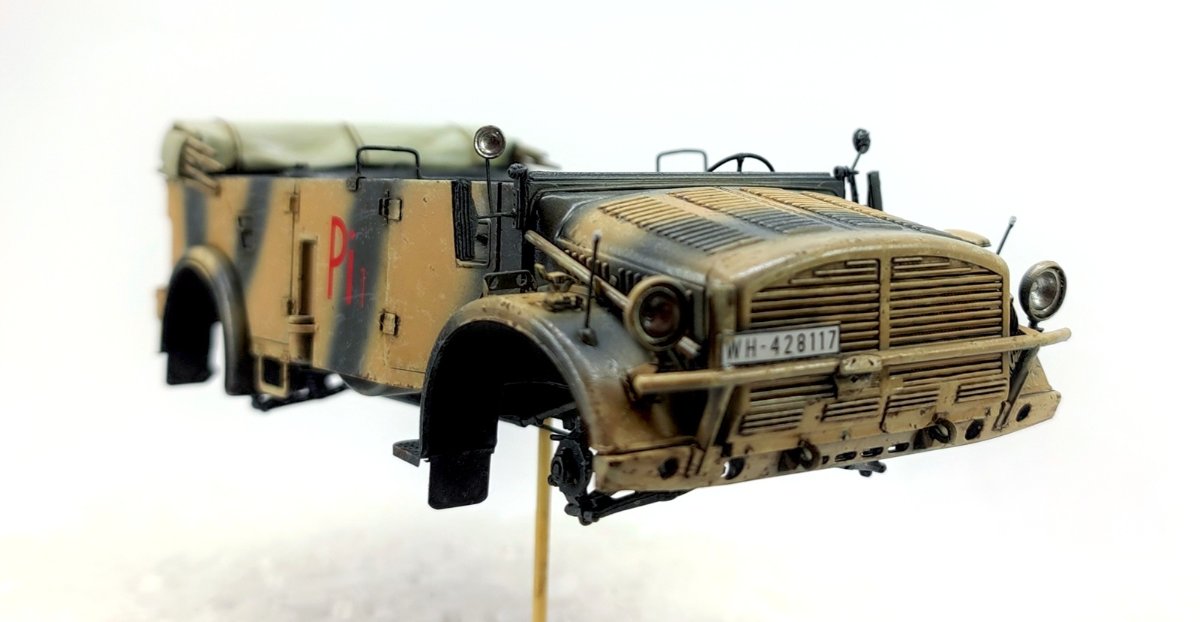

Evildead Napisano 12 Sierpnia 2023 Share Napisano 12 Sierpnia 2023 (edytowane) Taki oto pojazd sobie zrobiłem, mianowicie s.E. Pkw Kfz. 70 z zestawem przeciwlotniczym zwillingssockel 36, jeden z wariantów Horcha 108, szeroko wykorzystywany na wszystkich frontach, w tym przypadku malowanie będzie z Afryki Tunezja 1943, większość w środku nie przyklejone to tak lata sobie, parę rzeczy widzę muszę doszlifować jeszcze. Edytowane 23 Marca przez Evildead 17 Cytuj Odnośnik do komentarza Udostępnij na innych stronach More sharing options...
TAW Napisano 12 Sierpnia 2023 Share Napisano 12 Sierpnia 2023 (edytowane) Bardzo ciekawy, takiego modelu jeszcze nie widziałem. Bardzo fajna blacharka jak to zwykle u Ciebie a w malowaniu idzie poszaleć i wewnątrz i na zewnątrz. A propos malowania to będzie takie jak na obrazku? Bo bardzo efektowne jest to połączenie żółtego z szarym. Edytowane 12 Sierpnia 2023 przez TAW 1 Cytuj Odnośnik do komentarza Udostępnij na innych stronach More sharing options...
Super Moderator Greif Napisano 12 Sierpnia 2023 Super Moderator Share Napisano 12 Sierpnia 2023 Mega, zainwestuj tylko w koła, wywal te gumisie, albo Def Model lub FC Model Trend pierwszy oferuje całe koła- mega jakość, drugi same opony 1 Cytuj Odnośnik do komentarza Udostępnij na innych stronach More sharing options...
Evildead Napisano 13 Sierpnia 2023 Autor Share Napisano 13 Sierpnia 2023 13 godzin temu, TAW napisał: Bardzo ciekawy, takiego modelu jeszcze nie widziałem. Bardzo fajna blacharka jak to zwykle u Ciebie a w malowaniu idzie poszaleć i wewnątrz i na zewnątrz. A propos malowania to będzie takie jak na obrazku? Bo bardzo efektowne jest to połączenie żółtego z szarym. Dzięki, no tak malowanie będzie jak z okładki 10 godzin temu, Greif napisał: Mega, zainwestuj tylko w koła, wywal te gumisie, albo Def Model lub FC Model Trend pierwszy oferuje całe koła- mega jakość, drugi same opony No te gumowe to takie średnie fakt, pomyślę jeszcze o innych, mogłem w sumie wcześniej to rozkminić. Cytuj Odnośnik do komentarza Udostępnij na innych stronach More sharing options...
M.A.V. Napisano 14 Sierpnia 2023 Share Napisano 14 Sierpnia 2023 1 Cytuj Odnośnik do komentarza Udostępnij na innych stronach More sharing options...
SFModel Napisano 15 Sierpnia 2023 Share Napisano 15 Sierpnia 2023 Fajny pokrak. Uwielbiam pokraki i dziwadła. Na pewno będę zaglądał. I jak już wspomniano, blacharskie prace wykonane na wysokim poziomie. 1 Cytuj Odnośnik do komentarza Udostępnij na innych stronach More sharing options...
Evildead Napisano 15 Sierpnia 2023 Autor Share Napisano 15 Sierpnia 2023 2 godziny temu, SFModel napisał: Fajny pokrak. Uwielbiam pokraki i dziwadła. Na pewno będę zaglądał. I jak już wspomniano, blacharskie prace wykonane na wysokim poziomie. To tak jak ja, takie wynalazki są najciekawsze , zresztą tygrysy i pantery jest tu komu kleić , więc nie ma co się wciskać. Cytuj Odnośnik do komentarza Udostępnij na innych stronach More sharing options...

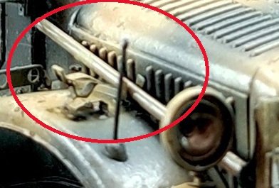

Evildead Napisano 26 Kwietnia Autor Share Napisano 26 Kwietnia 5 minut temu, patrykd napisał: Panie wincyj zdjęć. Co tak skromnie jedno Tylko z jednej strony na razie, bo nie ma co pokazywać za bardzo, tyle co widać po lakierze błyszczącym , obiciach, , ważne że kalki się nie świecą i talala, jedynie na tym zdjęciu ten trzonek wygląda jak by miał szew, ale był obrabiany, wygląda na tym foto jak wklęsły szew formy, albo artefakt ze zdjęcia na połysku, bo pod lupa tego nie widać , to nie wiem co to, miękki plastik ma ten icm, dziwny, nie spotkałem sie jeszcze z takim tworzywem Cytuj Odnośnik do komentarza Udostępnij na innych stronach More sharing options...

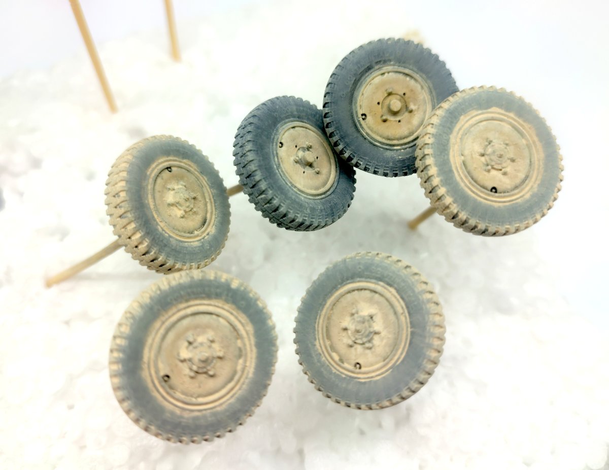

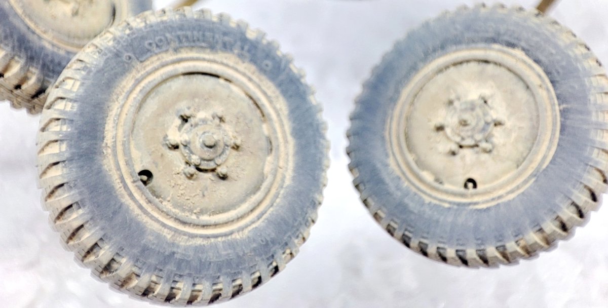

Evildead Napisano 3 Maja Autor Share Napisano 3 Maja (edytowane) Dziś skromnie, ale jakaś tam relacja musi być, to padło na kółka, cztery plus dwa zapasowe ze środka, jak coś to same pigmenty sypkie w różnych gradacjach itp, jak by ktoś pytał, całkiem dobrze mi się nimi robi, na pewno ciekawsze niż same oleje. Edytowane 3 Maja przez Evildead 5 Cytuj Odnośnik do komentarza Udostępnij na innych stronach More sharing options...
MayonesEXG7 Napisano 4 Maja Share Napisano 4 Maja (edytowane) Fajnie, że coś innego. Dobra gradacja pigmentu, co to za specki AK, Ammo? Pewnie pastelami startymi, to taki zabieg raczej ciężko uzyskać bo same emalie, fixer by to wypłukał z olejami typu dark mud, earth takiego zakurzenia pustynnego. Widzę przegroda siedzenie kierowcy-pasażer z drutu lutowana. Edytowane 4 Maja przez MayonesEXG7 Cytuj Odnośnik do komentarza Udostępnij na innych stronach More sharing options...
patrykd Napisano 4 Maja Share Napisano 4 Maja Jak zrobiles kurzenie tych kół. Efekt naprade dobry. No i co to zankolory do kurzenia uzyto. Cytuj Odnośnik do komentarza Udostępnij na innych stronach More sharing options...
Evildead Napisano 5 Maja Autor Share Napisano 5 Maja 8 godzin temu, MayonesEXG7 napisał: Fajnie, że coś innego. Dobra gradacja pigmentu, co to za specki AK, Ammo? Pewnie pastelami startymi, to taki zabieg raczej ciężko uzyskać bo same emalie, fixer by to wypłukał z olejami typu dark mud, earth takiego zakurzenia pustynnego. Widzę przegroda siedzenie kierowcy-pasażer z drutu lutowana. 7 godzin temu, patrykd napisał: Jak zrobiles kurzenie tych kół. Efekt naprade dobry. No i co to zankolory do kurzenia uzyto. Na początek dałem grubszy pigment na felgi, kolory to główny north africa dust plus trochę light earth plus odrobina gipsu też od AK, wszystko to wymieszałem po czym strzepywalem na felgę z pędzla najprościej, następnie utrwalilem fixerem, jak trochę przeszyło to ponownie wykonałem ten sam proces, no i dałem temu wyschnąć. Drugi etap to ta sama mieszanka tylko już bez gipsu, a zamiast tego odrobina wody, ma być konsystencja lekkiego błota , no i nakladałem to na ranty felgi i jeszcze bardziej wodnistą na bieżnik, trzeba poczekać chwilę do czasu jak zacznie przysychać, następnie płaskim pędzlem zwilżonym i odsączonym z wody zbierałem to mieszankę od środka do zewnątrz, trzeba dosyć szybko to zbierać bo wysycha, no i taka to zabawa. Przegroda i kierownica z drutu, tak lutowana, ich ten plastik kruchy, części się łamały przy wycinaniu. Cytuj Odnośnik do komentarza Udostępnij na innych stronach More sharing options...
