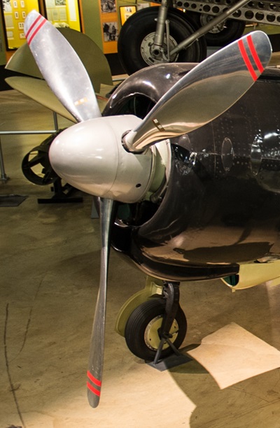

TAW Napisano 3 Stycznia Share Napisano 3 Stycznia Trzeba jeszcze zamaskować końcówki łopat śmigła bo teraz wyjdzie Ci jeden czerwony pasek i czubek łopat na czerwono. Powinno wyjść tak: Cytuj Odnośnik do komentarza Udostępnij na innych stronach More sharing options...
Archangelraphael Napisano 3 Stycznia Autor Share Napisano 3 Stycznia Super wielkie dzięki za zwrócenie uwagi myślałem że ma być jednolity czerwony na końcówce. Jak bedę miał następną sesję modelarską na pewno poprawię. Cytuj Odnośnik do komentarza Udostępnij na innych stronach More sharing options...
