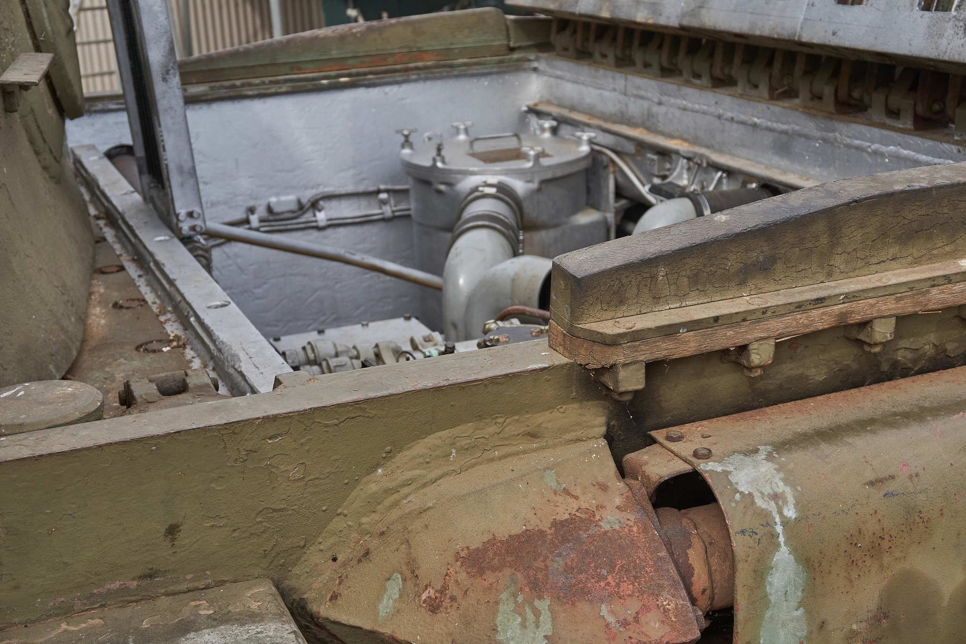

bulik58 Napisano 12 Września 2024 Share Napisano 12 Września 2024 (edytowane) Kawal dobrej roboty blacharsko/spawalniczej , czy istniały różne metody mocowania osłony tłumika do kolektora, na poniższej fotce łącząca blaszka jest w poziomie , twojaa w pionie ? Pozioma listwa w ksztalcie L powyżej tłumika wydaje się być z boku kadłuba , może to tylko wina fotki powoduje takie odczucie. Edytowane 12 Września 2024 przez bulik58 Cytuj Odnośnik do komentarza Udostępnij na innych stronach More sharing options...
Jamat Napisano 12 Września 2024 Autor Share Napisano 12 Września 2024 4 godziny temu, bulik58 napisał: Kawal dobrej roboty blacharsko/spawalniczej , czy istniały różne metody mocowania osłony tłumika do kolektora, na poniższej fotce łącząca blaszka jest w poziomie , twojaa w pionie ? Pozioma listwa w ksztalcie L powyżej tłumika wydaje się być z boku kadłuba , może to tylko wina fotki powoduje takie odczucie. Cóż, przeoczyłem ten element i zrobiłem jak Eduard zaprojektował blaszkę, nie będę jednak nic rozpruwał i zostanie tak jak jest. W dniu 8.09.2024 o 21:21, Barthass napisał: Jubilerska robota, szkoda to będzie malować 16 godzin temu, Paweł Czarnocki napisał: Popieram Kolegę Barthassa, nie maluj Przykro mi, będzie malowane 1 Cytuj Odnośnik do komentarza Udostępnij na innych stronach More sharing options...
