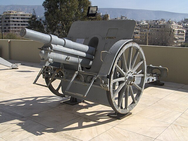

marioba Napisano 15 Września 2024 Share Napisano 15 Września 2024 (edytowane) Czołem! Relację z lepienia tego czegoś zamieściłem w warsztacie jeszcze przed zarazą. Zaniechałem lepienia tego czegoś, bo ilość poprawek przerosła mnie i cisnąłem wszystko chwilowo w kąt i czeka to na lepsze czasy. A lepiłem naraz trzy sztuki: niemiecką, włoską i czeską wersję. Chłopaki z IBG skanowali obiekt chyba na punkcie złomu bo model pozbawiony jest wszelkich klamer, uchwytów, zapinek, ogołocony ze sprzętu saperskiego, celownika, ruchomych zasłon i przede wszystkim składanego orczyka do justowania armaty! Tu masz go na fotkach, oczywiście zamieszczanych tylko w celach poglądowych... Edytowane 15 Września 2024 przez marioba błąd 1 Cytuj Odnośnik do komentarza Udostępnij na innych stronach More sharing options...

Merten Napisano 15 Września 2024 Autor Share Napisano 15 Września 2024 Dzięki Marioba. Też miałem pomysł na celownik od leFH 18, tylko on nie sięga do otworu w przedniej płycie. Więc tak źle i tak niedobrze. ;/ Ale może coś się uda do niego kiedyś znaleźć. Łamałem się kilka dni nad rodzajem kół do wyboru (szprychowe do ciągu konnego byłyby tu bardziej na miejscu), ale ostatecznie uznałem, że te od "armijnego wozu polowego" (Heeresfeldwagen 2.) są rzeczywiście trochę za cienkie, a nie dojrzałem do tego, żeby teraz specjalnie do tego działa drukarkę odpalać. Trudno. Będzie z kołami z wersji zmotoryzowanej. Więc to ze zdjęcia poniżej ostatecznie nie przejdzie. A! Tu jeszcze hamulce ręczne byłyby do dorobienia. W innych wersjach tego modelu producent je dodaje, więc ok. I tu w wersji z kołami do ciągu motorowego. Oczywiście błyszczy się po Sidoluxie i na razie tylko nałożony filtr. Dioramka tez już zaczęła mnie wkurzać (a bardziej to moje umiejętności), ale o tym przy innej okazji. Aha. Na haubicy porobione przetarcia. Stara metoda na lakier do włosów i podkład z Panzergrau. Te działa stały po prostu na wybrzeżu, więc jedyne co się mogło stać piaskowemu kamuflażowi, to pewnie właśnie takie przetarcia od piasku na plaży niesionemu przez wiatr. Niestety zdjęć tych dział na stanowiskach nie znalazłem. Fotki niedoświetlone. Sorry. Zrobię lepsze innym razem. 1 Cytuj Odnośnik do komentarza Udostępnij na innych stronach More sharing options...
marioba Napisano 15 Września 2024 Share Napisano 15 Września 2024 8 minut temu, Merten napisał: Też miałem pomysł na celownik od leFH 18, tylko on nie sięga do otworu w przedniej płycie. Więc tak źle i tak niedobrze. ; Sięga! Ale co z orczykiem? Cytuj Odnośnik do komentarza Udostępnij na innych stronach More sharing options...
Merten Napisano 15 Września 2024 Autor Share Napisano 15 Września 2024 (edytowane) Dorobię rzeczywiście. Teraz patrzę, że te koła w modelu są o wiele za grube. Ehh... Cytat Chłopaki z IBG skanowali obiekt chyba na punkcie złomu Na to wygląda. Chciałem mieć szybki i łatwy projekt, no to lipa. Jaka cena taka jakość. Do tego znalazłem fotkę haubicy z 2 baterii 1716. pułku artylerii i tak jak czułem powinno być na kołach szprychowych. Więc to inna haubica trochę jednak... Poza tym kamuflaż, to myślicie, że Dunkelgelb namalowane na Panzergrau, czy może te ciemne łaty są zielone? Edytowane 30 Września 2024 przez Merten Dodana fotka Cytuj Odnośnik do komentarza Udostępnij na innych stronach More sharing options...
