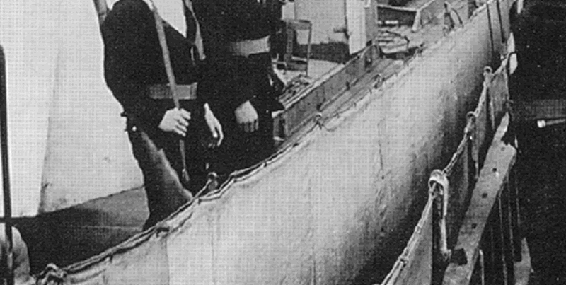

ważne aby te wycięcia w brezencie były
27 minut temu, jawkers napisał:
Jedna warstwa "brezentu"
Ale to ma być chyba na równo?
Fajnie, ale raczej na obydwu burtach szmata powinna wisieć na zewnątrz.
  • Super Moderator
Ona wisi na zewnątrz. Ale powinna być bardziej płaska, a nie pofalowana. Na zdjeciach widać że ten materiał jest sztywny, i jak zawieje to nie wchodzi miedzy te barierki.
A to spox, bo na zdjęciu reling tak świetnie wyszedł, że wygląda jakby był na zewnątrz - ten na bakburcie.
  • Super Moderator
Cześć.
Nie wiem, czy się w 100% rozumiemy.
Chodzi mi o to że u mnie ta "osłona"  nie jest taka jak naciągnięte prześcieradło na pryczę:
23 godziny temu, laskonogi napisał:
Tylko delikatnie pofalowana.
Dla lepszej wizualizacji, pomalowałem te osłony.
I jak patrzy się na to tylko oczami to nie bardzo to widać, natomiast przez lupę lub w makro jest tak jak na zdjęciu.
Czy takie coś jest możliwe, czy dalej z tym działać?
Te otwory odpływowe, jeszcze będą poprawiane.

Widziałem patent z naklejeniem relingu na chusteczkę potraktowaną wcześniej Clearfixem. Jest szywniejsza i nie zapada się tak w otwory => kliknięcie w link powinno Was przenieść od razu w czasie 😜do 13 minuty i 41 sekundy
  • Super Moderator
Cześć.
Dzięki@Woit, szkoda że nie widziałem tego filmu wcześniej.
Coś pokombinowałem i dla mnie jest ok. Zostaje tak jak jest.

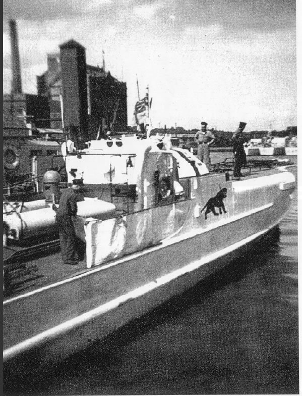

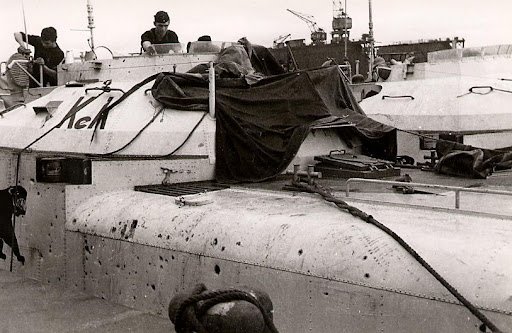

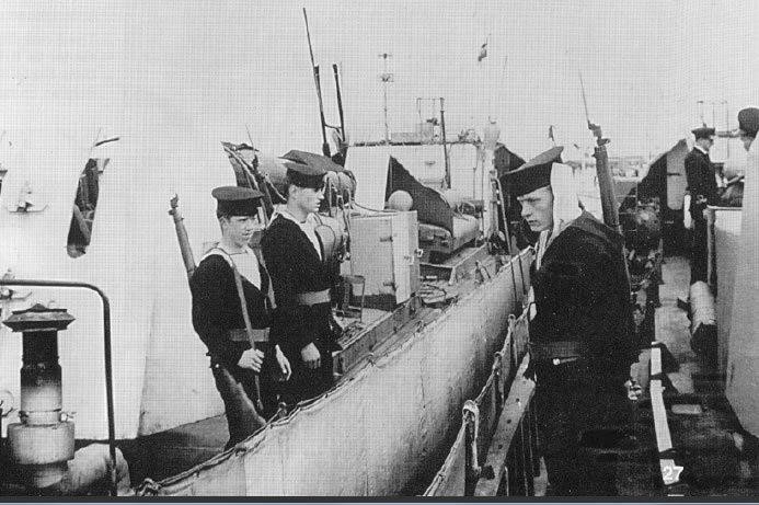

Z jakiego materiału były robione te łodzie?
Dużo drewna, mało metalu czy w ogóle z samego drewna?
Oglądam zdjęcia innych relacji i rdza się pojawia, ale wolę się was zapytać niż zostać wyśmiany.
23 minuty temu, jawkers napisał:
Cześć.
Takie tam TYLKO w celach, rozumISZ, dyskusji. Wygląda jak rdza? Do tego różne zacieki, przebarwienia...
wethering2.thumb.PNG.42c594f52499c9d56911892b745d5126.PNGweathering3.thumb.PNG.edf0b51935d86e6adeebf43453e4fadf.PNGweathering.thumb.PNG.e3bde7409f88bb24717e43bf2135accb.PNG
Dziury takie to chyba blacha...
Tutaj jeszcze dno jakby ktoś był zainteresowany. Kamienie z czajnika widać..
Mam nadzieje, że pomogłem HE HE
  • Thanks 2

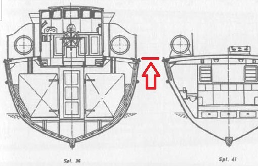

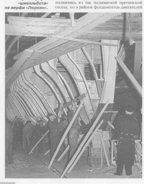

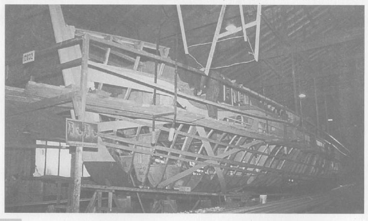

troszkę rozwinę temat....   :szczerbol:

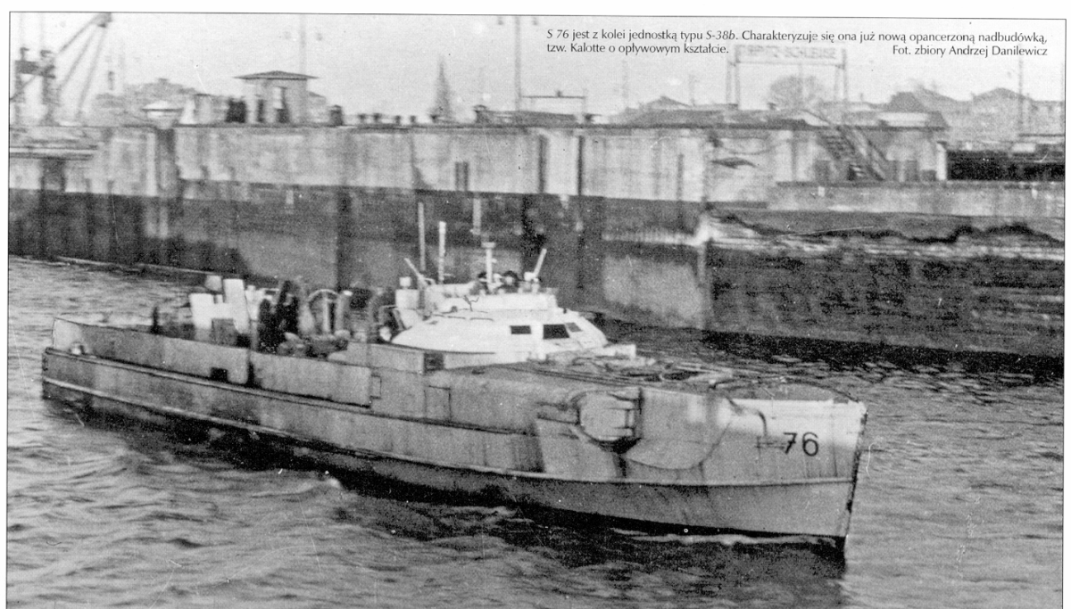

Otóż poszycie kadłuba było w 100% drewniane (co pozwoliło na obniżenie wyporności) ale ze względu na duże naprężenia przy sporych prędkościach na wzburzonym morzu zastosowano metalowy szkielet - tak więc dokładnie była to konstrukcja mieszana. Stępka byłą wykonana z dwóch dębowych belek połączonych za pomocą metalowych sworzni, do tej stępki przytwierdzono wręgi wykonane ze stopu aluminiowo-magnezowego o przekroju 50x50mm i grubości ścianek 5mm. Odstęp między wręgami wynosił dokładnie 575mm , wręgi łączono za pomocą wzdłużników wykonanych z drewna sosnowego (belki o przekroju 80x45mm oraz 120x45mm). Wewnątrz kadłuba znajdowało się 7 grodzi wodoszczelnych wykonanych ze stali 4mm. Poszycie kadłuba było dwuwarstwowe, diagonalne - warstwa wewnętrzna grubości 10mm wykonana była z cedru względnie modrzewia, natomiast warstwa zewnętrzna z dębu o grubości 18mm. Pawęż rufowa oraz burty do rejony wylotu spalin były pokrywane pasem blachy mosiężnej szerokości 20cm, w późniejszych wersjach wprowadzono dodatkowe opancerzenie z arkuszy blachy ze stali Wotan o grubości 10-12mm.
Pokłady wykonano z belek dębowych o przekroju 40x35mm na których układano deski sosnowe lub z jodły o grubości 23mm. Pokład był pokryty dodatkowo płótnem impregnowanym wodoodporną farbą na bazie syntetycznej  gumy.
Nadbudówki były wykonywane z blach metali lekkich o grubości 2,5mm na szkielecie z kształtowników, W kutrach typu S-100 gdzie występowała już łupinowa nadbudówka typu kalotte była ona opancerzona blachami 12mm (rejon mostka i sterówki) , 10mm (część czołowa) i 8mm (reszta)....
tak więc wbrew pozorom za bardzo nie miało co rdzewieć   :nauka1:

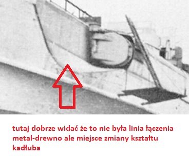

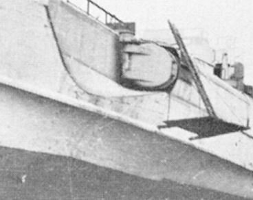

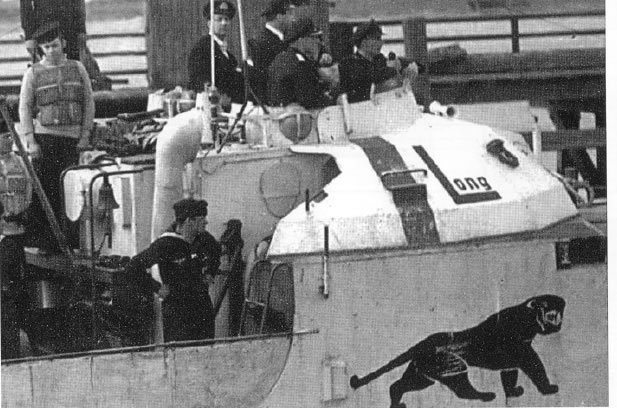

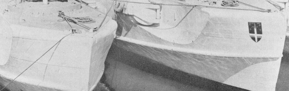

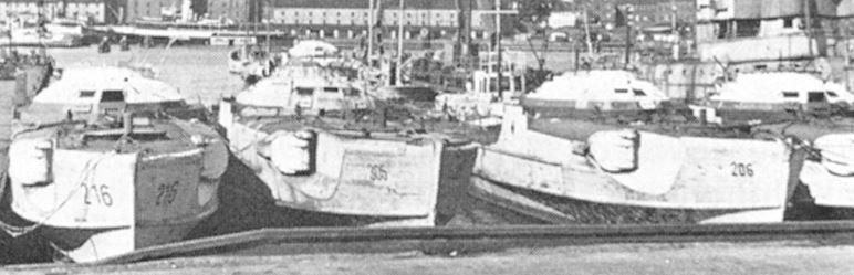

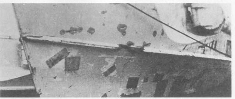

Na jednym ze zdjęć widać nitowanie poszycia kadłuba w okolicach mostka. Jest szansa na to, że konstrukcja kadłuba częściowo była obłożona cienką blachą?  Kiedyś znalazłem informację, że nity(nawet takie w lotnictwie) były z materiału podatnego na korozję.
@Edit
Pogrzebałem trochę i wychodzi na to, że w okolicach wyrzutni torpedowych była jeszcze blacha. Wyjaśniało by to widoczne na wielu zdjęciach zacieki, które obstawiałbym jako rdza. Trochę materiału do DYSKUSJI:
tutaj widać dobrze nitowanie
tutaj widać, że farba dobrze złaziła w miejscach gdzie blacha się kończyła. Na jednym ze zdjęć widziałem tam płaskownik wzdłuż krawędzi.
tutaj prawdopodobnie bliskie spotkanie CZeciego stopnia z kutrami patrolowymi przeciwnika...
Tutaj widać coś jak pasy poszycia. Można by pomalUwać w podkładzie
Edytowane przez Lipa

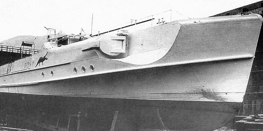

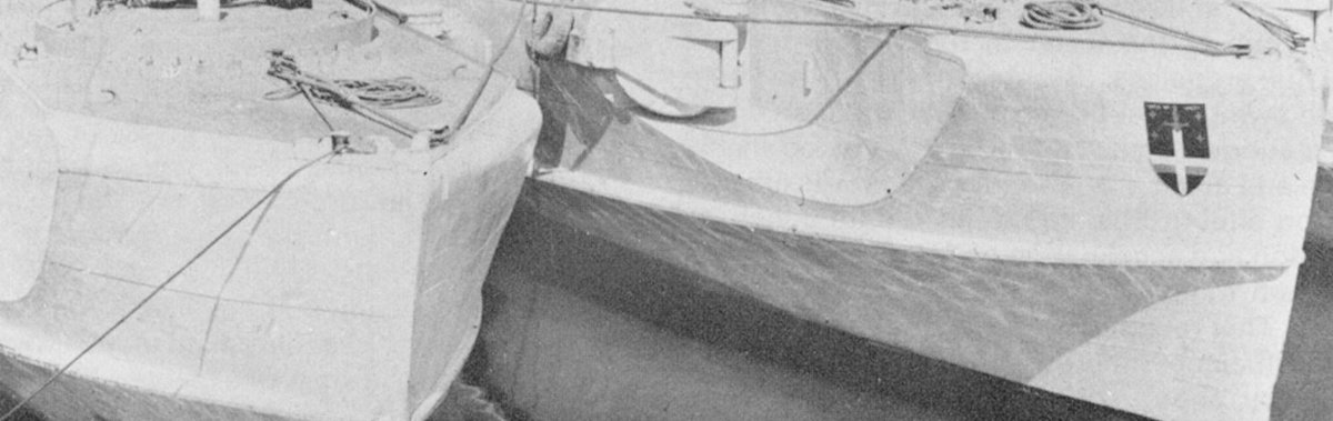

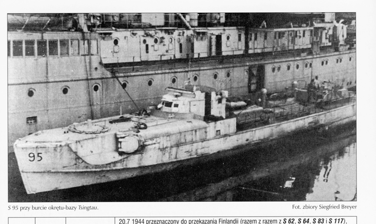

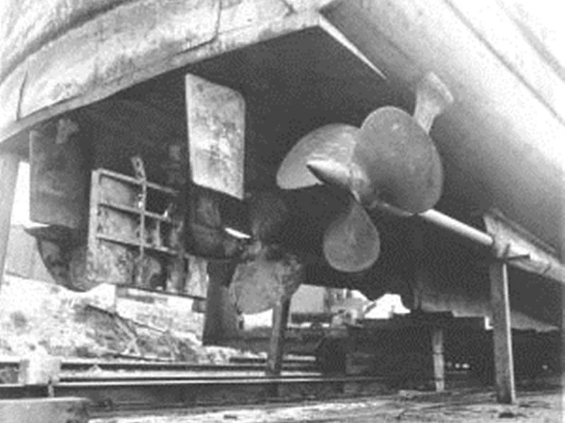

kilka fotek stoczniowych...
do tego miejsca było drewno :
:super:
....więc nawiązując to powyższego jeszcze kilka objaśniających fotogramów...
:rozkaz:
Edytowane przez M.A.V.

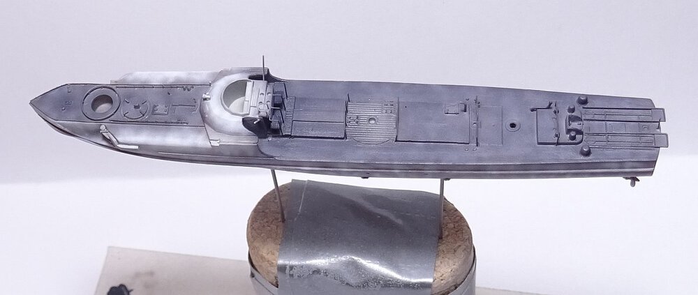

  • Super Moderator
Witam.
Chciałem żeby był tak na maxa obity.
Nie mam sił do makro, wygląda jak bym te obicia ciosał sztychówką :haha:
Bez makro wygląda super.
Jeszcze tylko kilka zacieków i chyba będzie.
A i tak połowa zniknie pod falami.
widać że po oceanie, weź mikro pędzel i wokół tych dozyxh zrób mikro kropeczki da to przestrzeń i wizualnie bardziej logiczne poczucie obić ... tak mi siem wydaje + jak już ma być taki obtłuczony to tam gdzie krawędzie także, ale pamiętaj że obicie to nie tylko rdza to także ciemnoszare i jasnoszare kropeczki ... dobrym pomysłem jest mokra gąbeczka w farbie i prawie sucha - poprobuj z boku i jak już daje mało farby delikatnie wokół tych obić .. ?
  • Super Moderator
Yyyy, problem w tym, że tu nie ma rdzy.:roll:
Nie wiem dlaczego wyszedł taki pomarańczowy odcień, gdyż obicia zrobiłem AK711 Chipping Color.
A ta farba ma kolor ciemno brązowy.
Może to kwestia oświetlenia.
Te kropeczki i rysy robiłem zaostrzoną wykałaczką, są tak cienkie że nie mam takiego pędzla by zrobić to co radzisz :D :piwo:
Robiłem najcieńszym pędzlem jaki mam, to rysy wychodziły grubsze więc poszedłem w szpic wykałaczki.
Dziękuję za rady.
