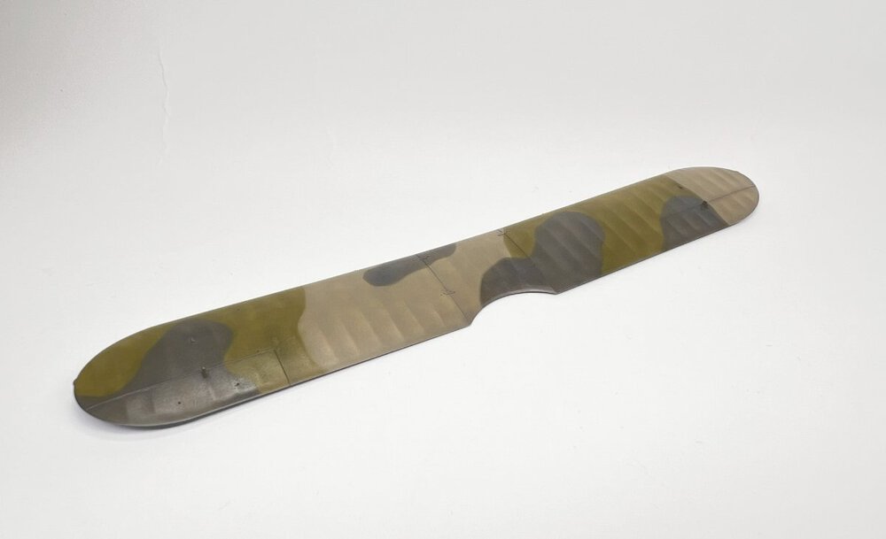

tommyk Napisano 26 Stycznia Autor Share Napisano 26 Stycznia Działam z doskoku bo ma ograniczony dostęp do lakierni. Coś tam jeszcze popracuję nad tym, zwłaszcza może spód lekko zgaszę, ale jestem w miarę blisko tego co chciałem osiągnąć. Z tym gaszeniem trzeba jednak ostrożnie. Na razie to półmat, a jak się położy na końcu mat, to wg mojego doświadczenia efekt w pewnym stopniu zawsze znika i się okazuje, że to gaszenie, to była przesada ale człowiek dowiedział się na końcu. 6 Cytuj Odnośnik do komentarza Udostępnij na innych stronach More sharing options...

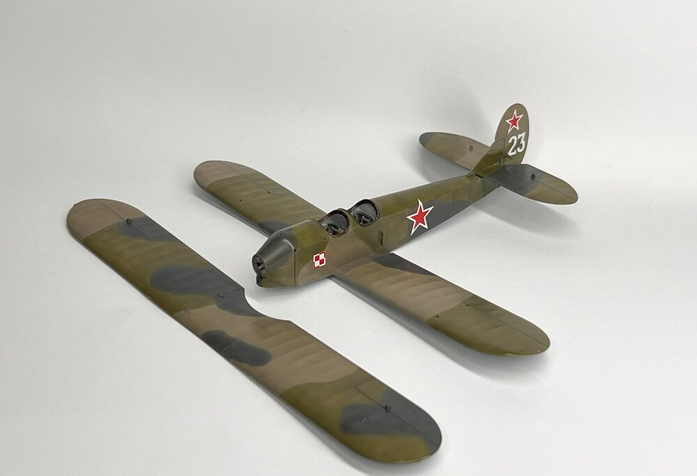

tommyk Napisano 14 Lutego Autor Share Napisano 14 Lutego Wymalowany, wymodulowany, wykalkowany . Powoli do przodu. 13 Cytuj Odnośnik do komentarza Udostępnij na innych stronach More sharing options...

tommyk Napisano 6 Marca Autor Share Napisano 6 Marca (edytowane) Tytoniowy = jasny brąz - niezłe . Nie pomyślałbym. Połączyliśmy górę z dołem. Główne zastrzały rozwierciłem i wkleiłem w nie mosiężne, wystające lekko pręciki, a gniazda w skrzydłach rozwierciłem. Wydaje mi się, że to wzmocniło połączenie. Walczę z naciągami. Zostało mi wg mojej kalkulacji jeszcze 6. Naciągi do usterzenia zdublowałem, bo tak mi wyszło z analizy zdjęć. Trzeba było jednak prędzej zdecydowanie przeszlifować ich gniazda bo mają między sobą za duże odstępy. Na tym etapie już za późno. Trzeba było wcześniej dłużej posiedzieć i przemyśleć budowę (jak to na tym forum niedawno pisano w innym wątku). Wykonywanie naciągów nawet nie idzie tak źle, jak się wcześniej obawiałem. Nie jestem jednak też do końca zadowolony z efektu. Miałem pomysł na śruby rzymskie z przyponowej, wędkarskiej żyłki 0,06 mm. Jednak był problem z jej klejeniem CA. Klej nie trzyma zbyt mocno skręconych śrub. Próbowałem wspomagać się aktywatorem do CA (przed albo po klejeniu) ale i tak było słabo. Bez obciążenia się jeszcze trzymało ale jak próbowałem tym manewrować to się wszystko rozchodziło. Może ktoś ma jakiś pomysł na CA do materiału, z którego robi się żyłki wędkarskiej, bo wolnoschnący CA od MiG oraz tzw. zwykły budżetowy średnio sobie radził. Połączenia plastik/żyłka trzymały się już ok. W przyszłości chyba zewnętrzne powierzchnie skrzydeł będę malował już po wykonaniu naciągów. Jeszcze sporo pracy, różnej drobnicy, ale już za pasem. Jak to się jednak mówi - NA BYTOM NIE ZDĄŻĘ ! Jadę jako widz. Prędzej Wrocław Model Show. Edytowane 6 Marca przez tommyk 9 Cytuj Odnośnik do komentarza Udostępnij na innych stronach More sharing options...

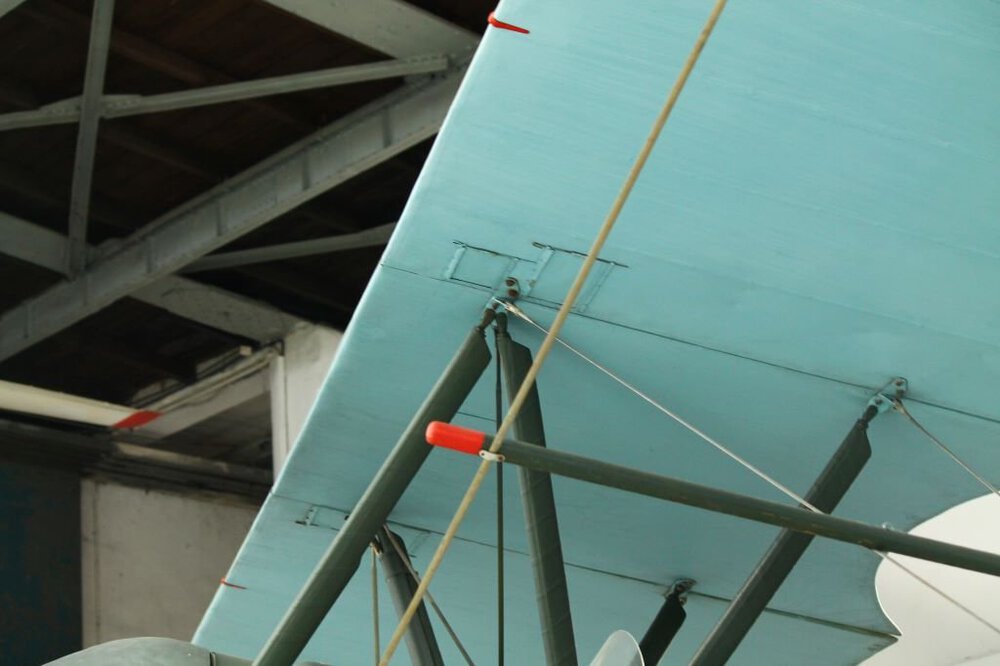

Baas ArK Napisano 7 Marca Share Napisano 7 Marca 22 godziny temu, tommyk napisał: Naciągi do usterzenia zdublowałem, bo tak mi wyszło z analizy zdjęć. Prawidłowo: Nie zapomnij jeszcze o poprzeczkach na naciągach między płatami: Natomiast z własnego doświadczenia podpowiem, żebyś nawiercił sobie otwór na kadłubie pod środkową nogę podstawy k.m. Cytuj Odnośnik do komentarza Udostępnij na innych stronach More sharing options...
tommyk Napisano 7 Marca Autor Share Napisano 7 Marca Godzinę temu, Baas ArK napisał: Prawidłowo: Nie zapomnij jeszcze o poprzeczkach na naciągach między płatami: Natomiast z własnego doświadczenia podpowiem, żebyś nawiercił sobie otwór na kadłubie pod środkową nogę podstawy k.m. 1. Pamiętam, ale ona nie będzie na pewno tak solidna jak w oryginale. Naciągi są z elastycznej linki Uschi i nie chcę aby się ugięły pod ciężarem. 2. Czy to chodzi o tę nogę zaznaczoną strzałką - robiłem przymiarkę i wydawało mi się, że tam jest ok, ale jeszcze się przyjrzę,. Cytuj Odnośnik do komentarza Udostępnij na innych stronach More sharing options...
Baas ArK Napisano 7 Marca Share Napisano 7 Marca ad.1 Prosty odcinek np. z wyciągniętej ramki położony na linkach i złapany kropelką kleju daje radę i nie powoduje ugięcia nawet po kilku latach (u mnie ze zwykłej żyłki 0,09 mm). ad.2 Dokładnie. Postawienie go "na styk" w modelu wygląda dość karykaturalnie. Cytuj Odnośnik do komentarza Udostępnij na innych stronach More sharing options...
